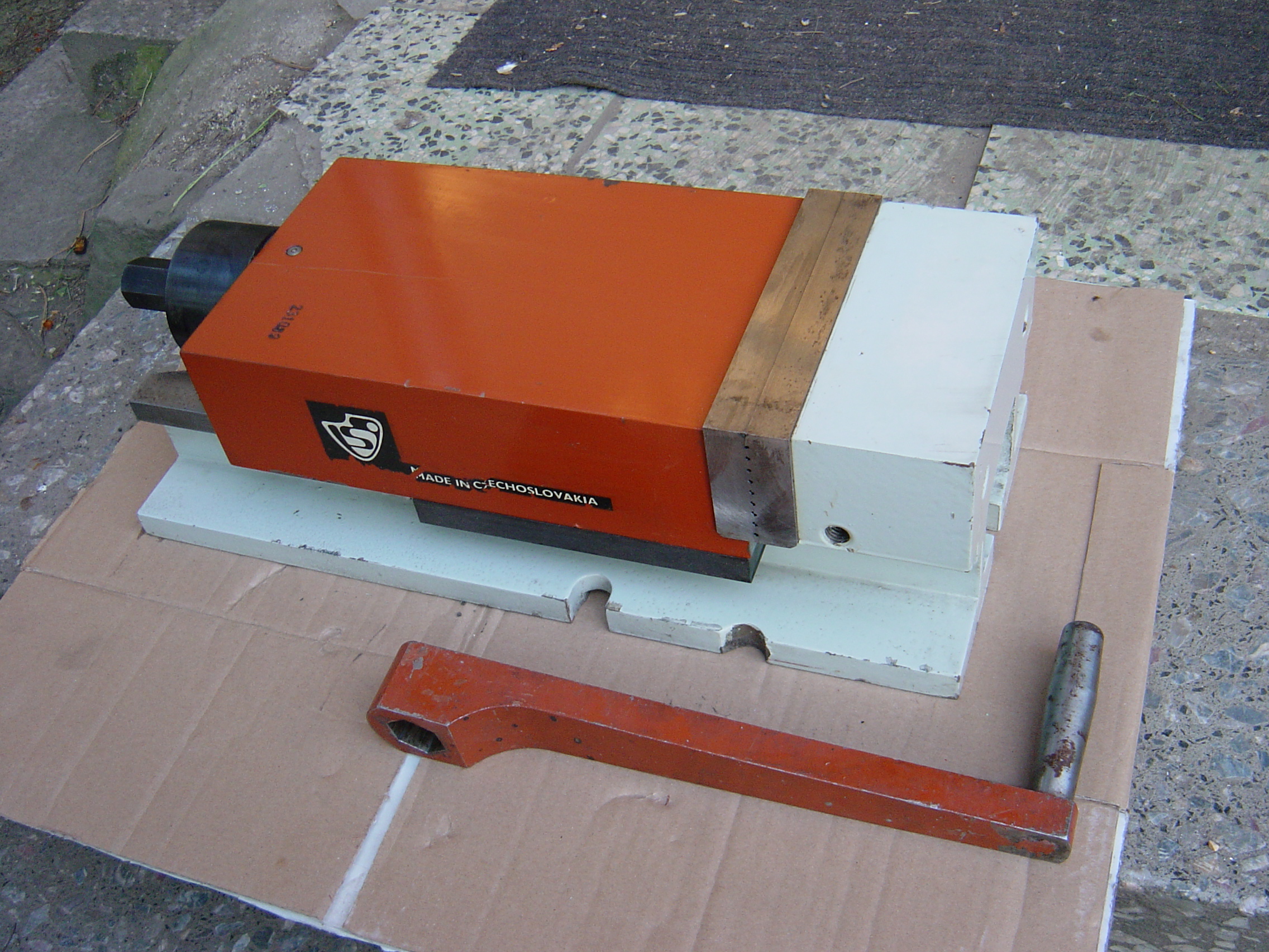

Tak jsem konečně sehnal nový svěrák 160 mm

obráběč, to jsi sám...kupoval? :-D

Tak dlouho jsem bastlil na starým rozvrtaným svěráku a konečně po dlouhé době zhánění je doma. Sice to sem nepatří ale není snadné ten svěrák sehnat nový, všude se prodává jen samý dovezený šmejd a nebo kvalitní svěráky ale drahé.

Tyhle nejsou špatný, jen s tím nesmíš dělat na klasice jen tak s emulzí, to pak teče všude jinde jen ne do stolu :wink:

Jo jo tohle moc konstruktéři nedomysleli. Nicméně se to elegantně vylepší jednou vyfréznutou drážkou shora napříč přes pohyblivou čelist (saně) a případně dvě drážky z boků upínací desky svěráku. Ale nejsem si jistej jak moc bude obráběč ochotnej zahlodnout do novýho vymodlenýho svěráku :lol:
