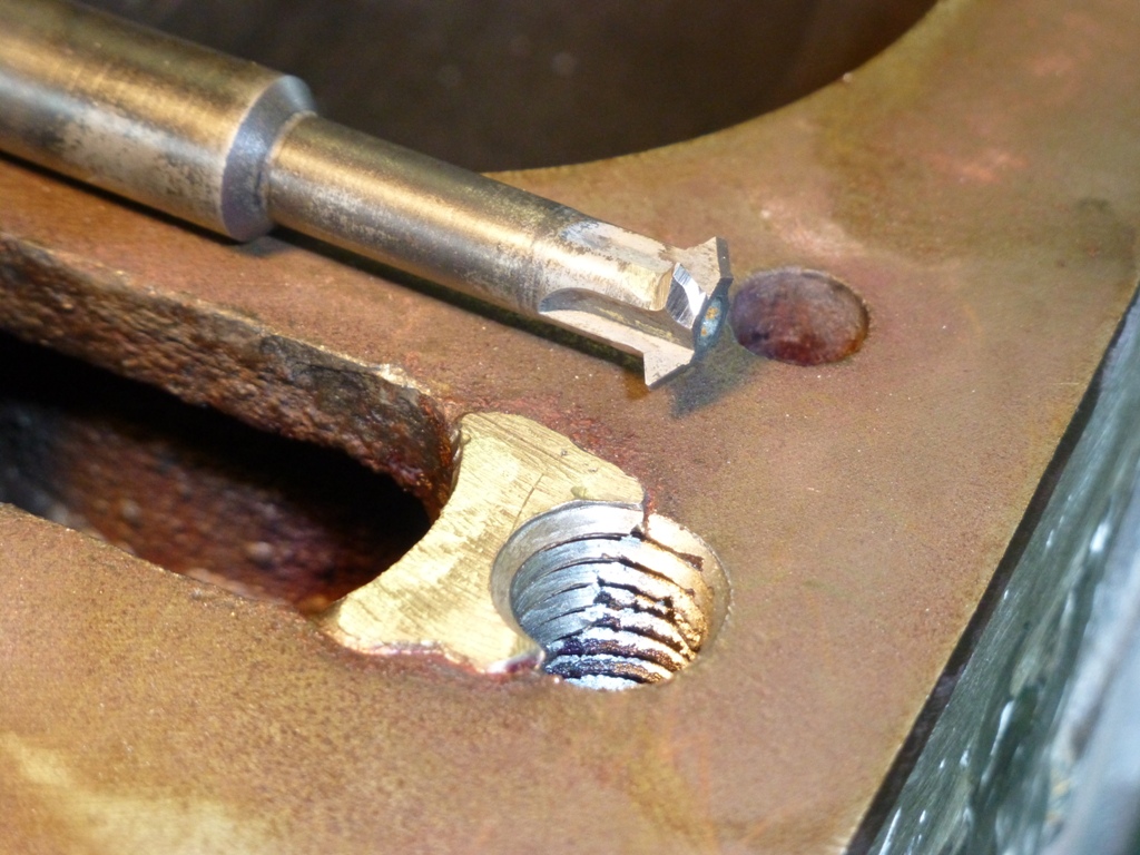

políbila mě můza, vyrobil jsem si závitovou frézu a opravil jsem závit pro šteft zčásti zaplněný svarem na bloku motoru Jeep Willys
trefit se do původního závitu UNC1/2-13
ještě to přijde nahoře obrousit naplocho

testone píše:políbila mě můza, vyrobil jsem si závitovou frézu
Impresivní! Jaký byl postup (stačí zhruba, materiál, vytvrzení, příp. nějaký špeky z obrábění)?

testone píše:políbila mě můza, vyrobil jsem si závitovou frézu .............
...proč levořeznou?

protože když se to točí doleva, tak při sousledným frézování začínám nahoře a můžu se trefovat do stávajícího závitu
s pravořeznou bych musel začínat dole a neviděl bych tam

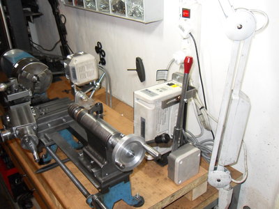

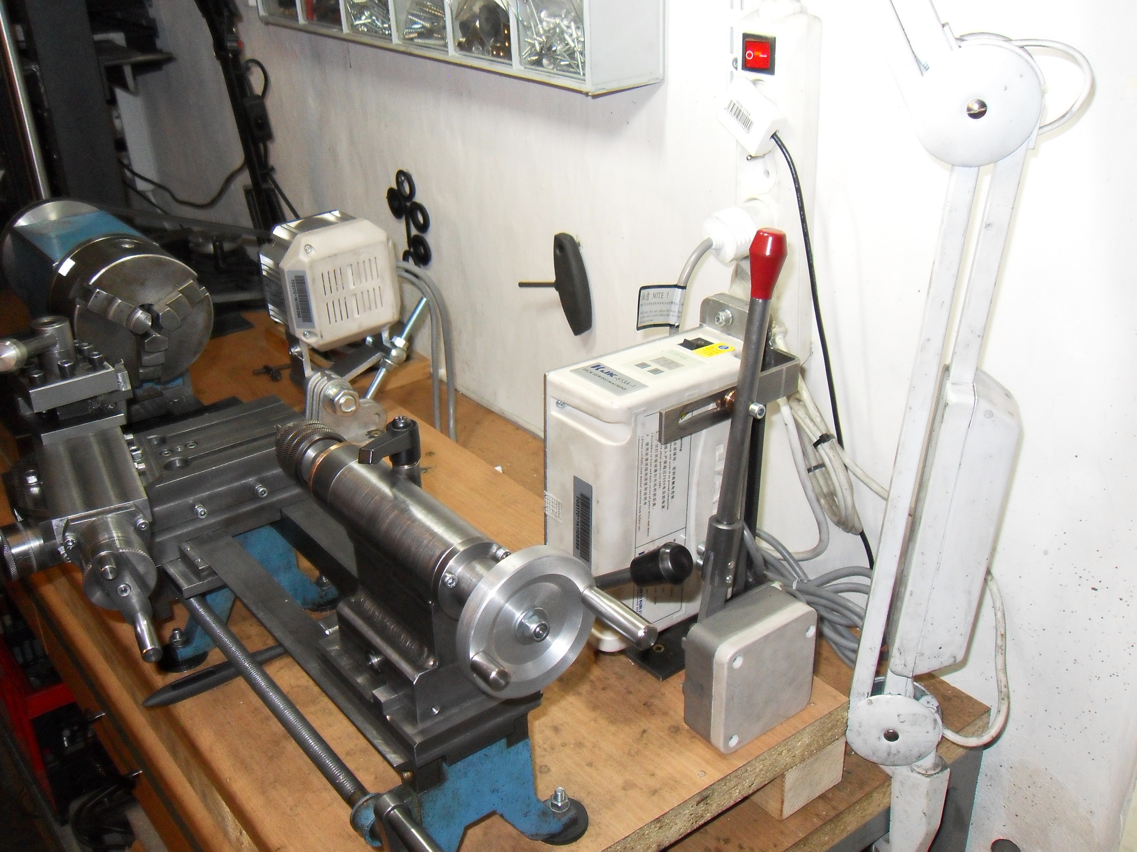

U svého pokusného soustružku jsem měl klasický pračkový motor. (250W, 1450 ot) Dnes je ověřené zapojení: motor a frekvenční měnič. Já jsem zkusil motor do šicího stroje. 550 W a otáčky od 200 do 4000. Změnil jsem poměr na řemenicích 2 : 1 a mám tedy 100 až 2000 otáček za min. Zvětšil se krouťák a dá se měnit i směr otáčení. Jediné, co jsem zatím nevyřešil, je nějaké pohledově i konstrukčně lepší ovládání otáček. V krabičce pod pákou je Hallova sonda a magnet a tady jsem se "zadrhl". Před časem tady jeden kolega řešil výměnu motoru u vrtačky a provedl to jinak, ale blíže to nerozvedl. Motorek už je hodně malý a dal by se s přehledem umístit místo původního motorku u soustruhů jako Noell, Asist a pod. To jen pro inspiraci. Mě to zatím vyhovuje, ale......

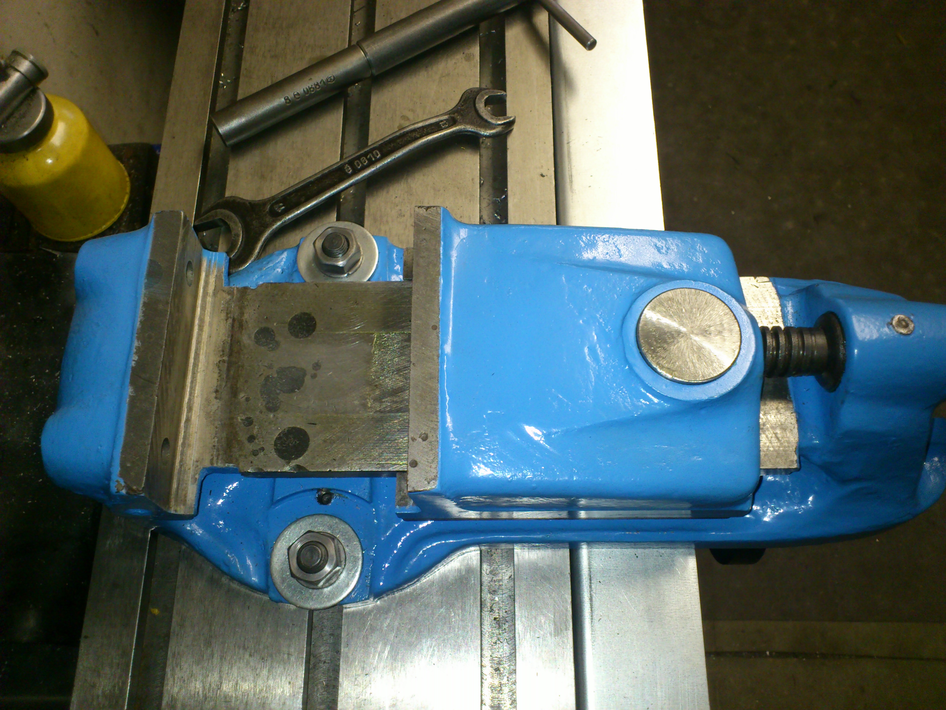

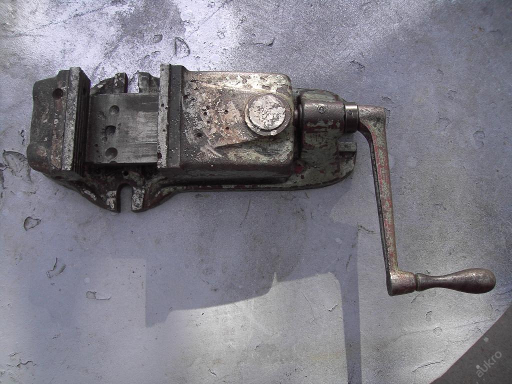

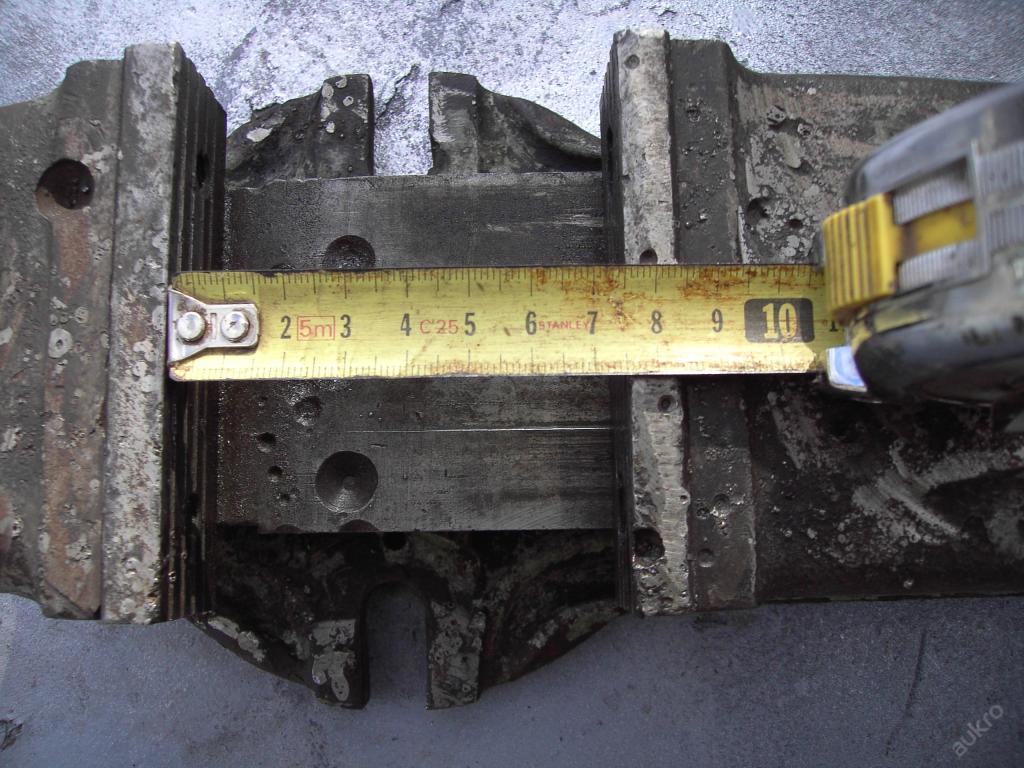

Nechtělo se mi utrácet za nový strojní svěrák, tak jsem použil nabídku z inzerátů. Téměř vždy jsou to předražené poškozené hrůzy. Jeden za pár stovek jsem objevil a repasoval.

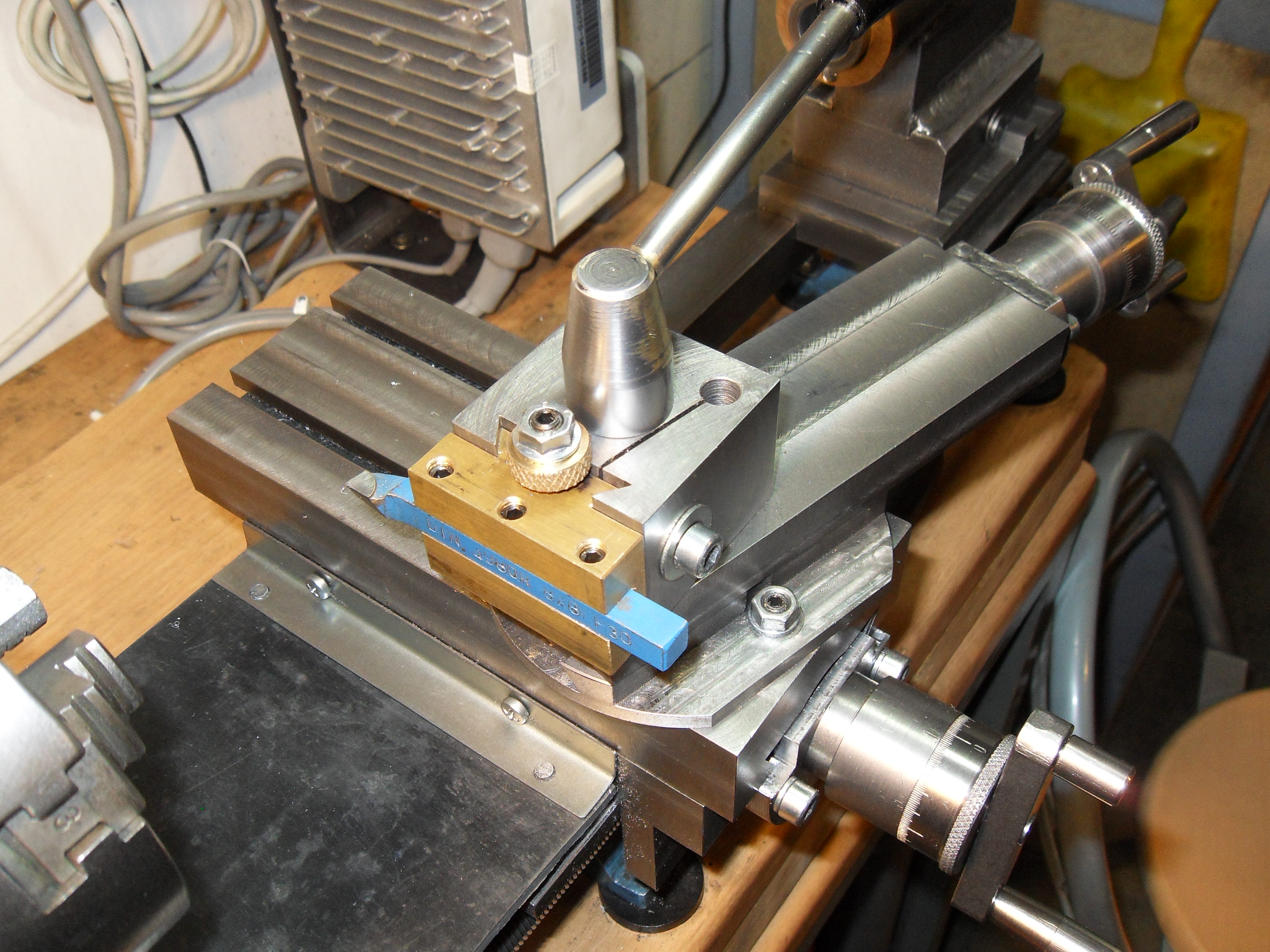

Dnes jsem ještě doplnil soustružek o rychloupínací nožovou hlavu. Ač jednoduchá, tak se mě zdá , že je lepší než hlava na starém soustruhu, kde je držák s nožem odtlačován.
bobik
Příspěvky: 4556
Bydliště: Okres Klatovy
19. 5. 2016, 8:48
Hlava pěkná. Soustruh máš novej samodama dělanej?

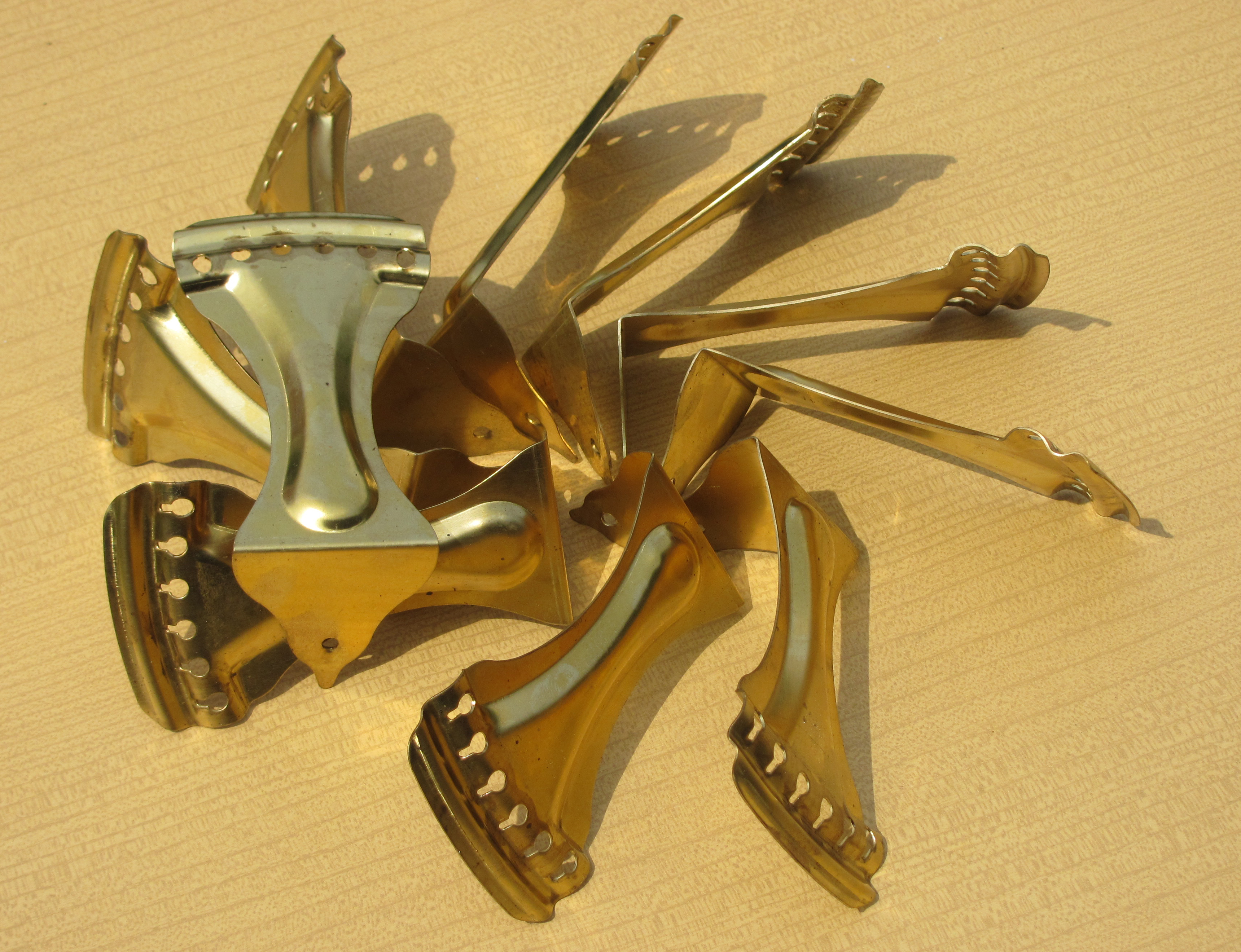

Gitarové struníky
