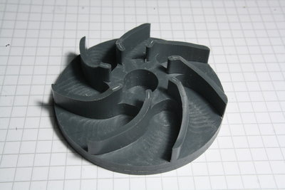

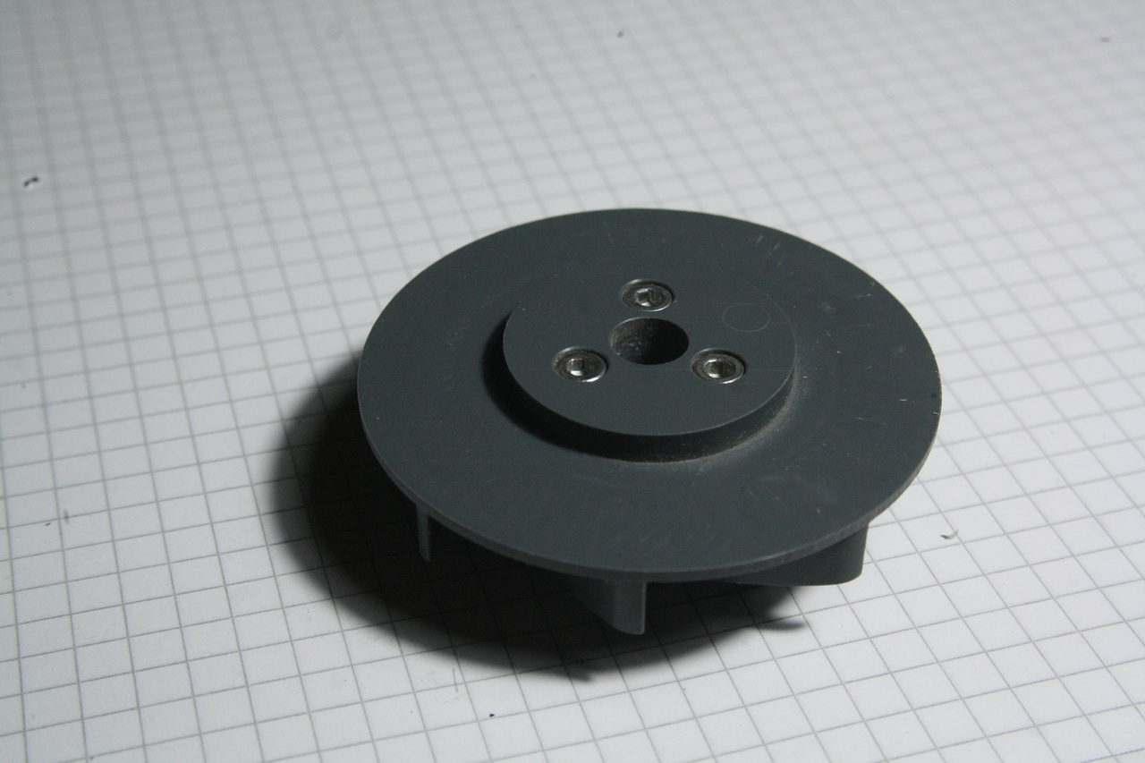

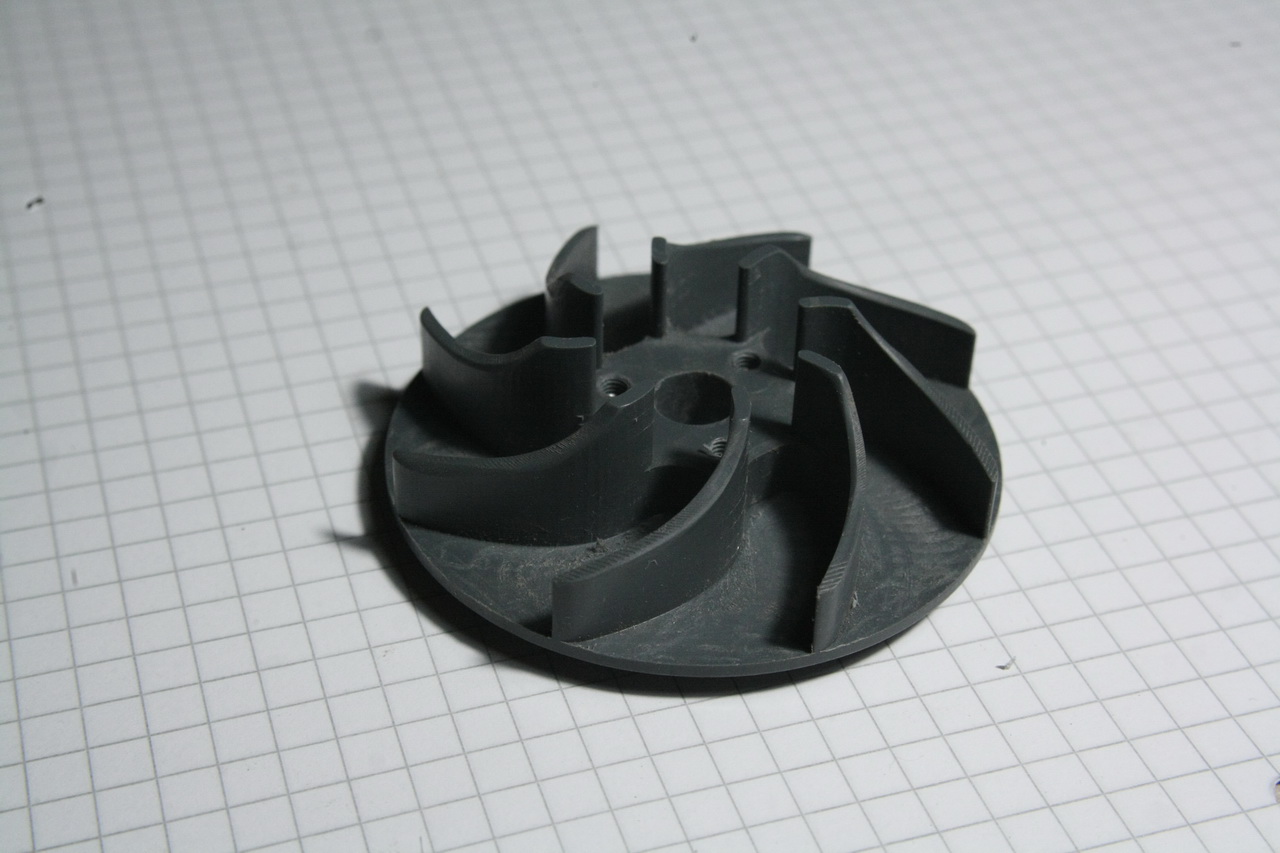

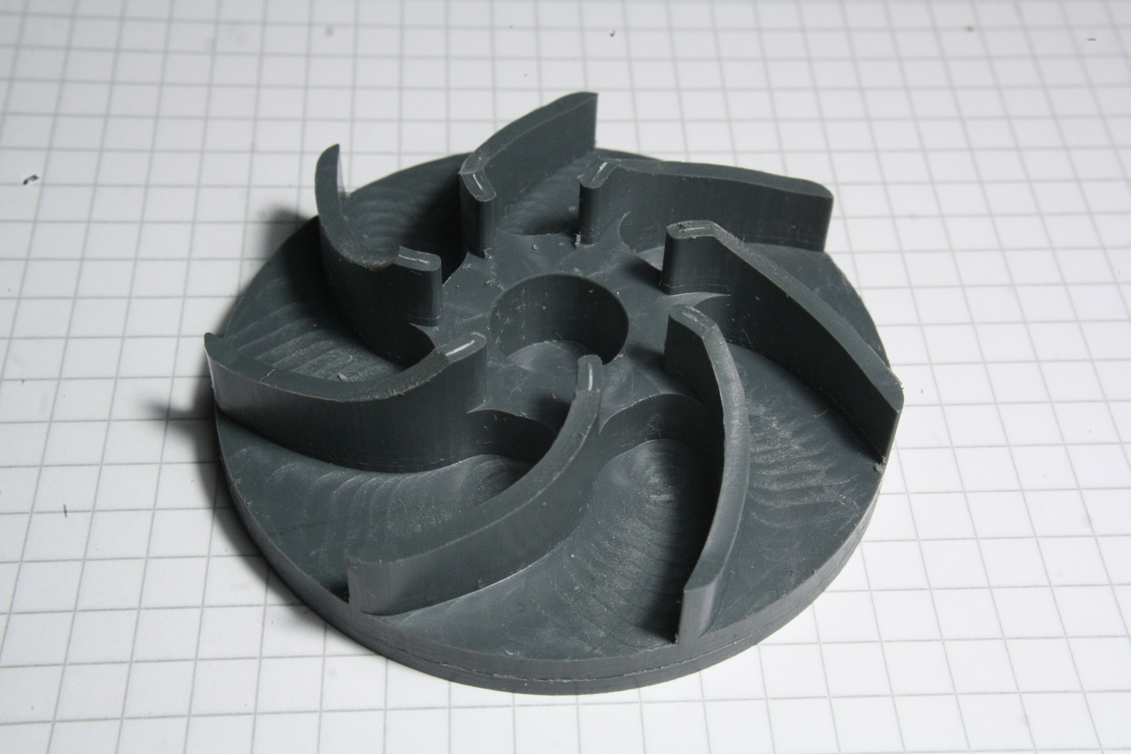

Tak další pokusničení, Je to nádhera koukat na CNCčko jak odebírá materiál a vytváří přesně to co jsem vymodelovyl v cadu. Oběžné kolo čerpadla na chladící kapalinu. Zatím jenom testovací obrobek, ale už vzníká konečný návrh celého čerpadla.

Paráda, to nemá chybu.

RKal tak to je paráda, že jsi se do toho pustil, já mám na chlazení vřetene takový lepší "bazénkový čerpadlo" a už je asi velká vůle na hřídelce, ječí to jak V3Ska na slámu kdysi s lapačem jisker na výfuku, většinou si sedne a přestane, ale čekám, že klekne. Tak až to odladíš :mrgreen: měl bych zájem o výkresy, jestli si to nechceš nechat jako svoje know-how

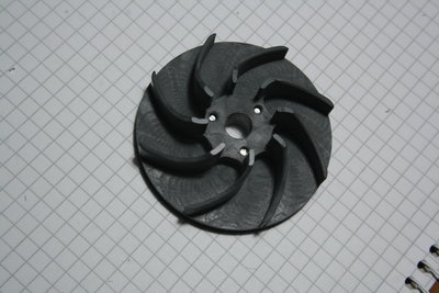

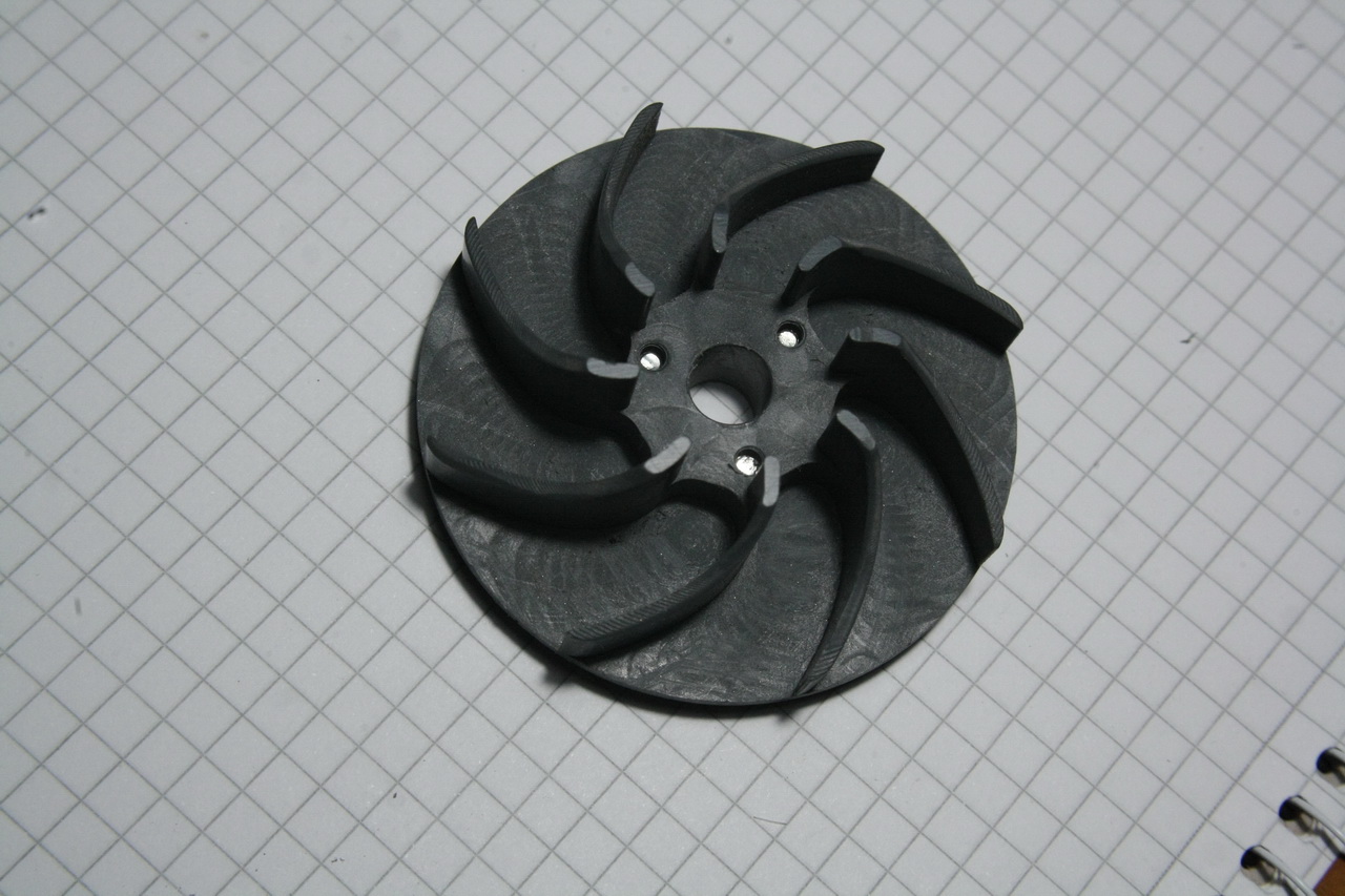

Tak teď už kolo pro čerpadlo, předtím to byl jenom test. pr 60 mm, Tloušťka stěn lopatek 1,5 mm šroubky jsou jako protipol magnetů (tak aby to fungovalo jako bezucpávkové uložení s magnetickou spojkou) v případě že to bude nedostatečné tak zalepím magnetky i do kola. Ten plast který používám je snad neměkčené PVC, docela pěkně se to obrábí jenje potřeba ostrý nástroj kterým se nehráblo do kovu, ani do hliníku. A je tak tvrdší než polyetylen nebo polyamid.
to: Pepa z depa. Není problém zveřejnit nejakou dokumentaci, ale pouze pokud to bude fungovat know how v tom žádný není. a jen doplním nejedná se o chlazení vřetene ale chlazení nástroje, ale ono je to vlastně jedno pokud bude fungovat tak třeba i na čepování slivovice.

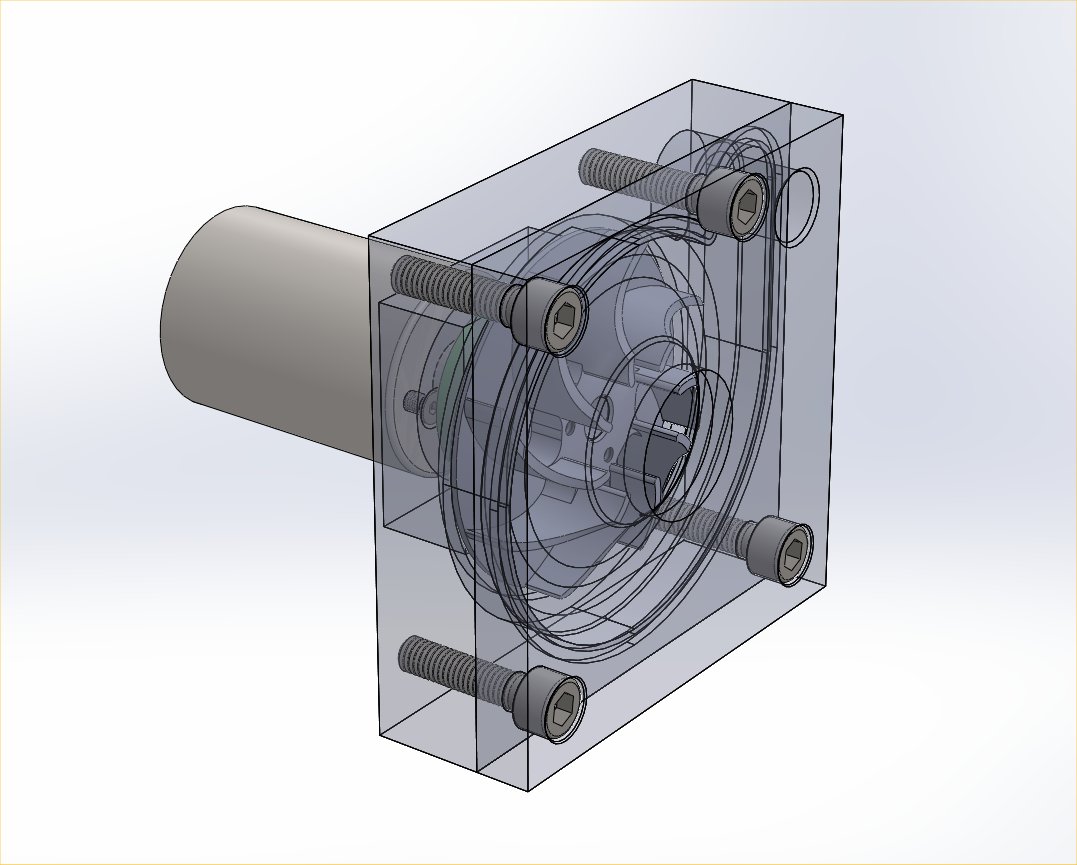

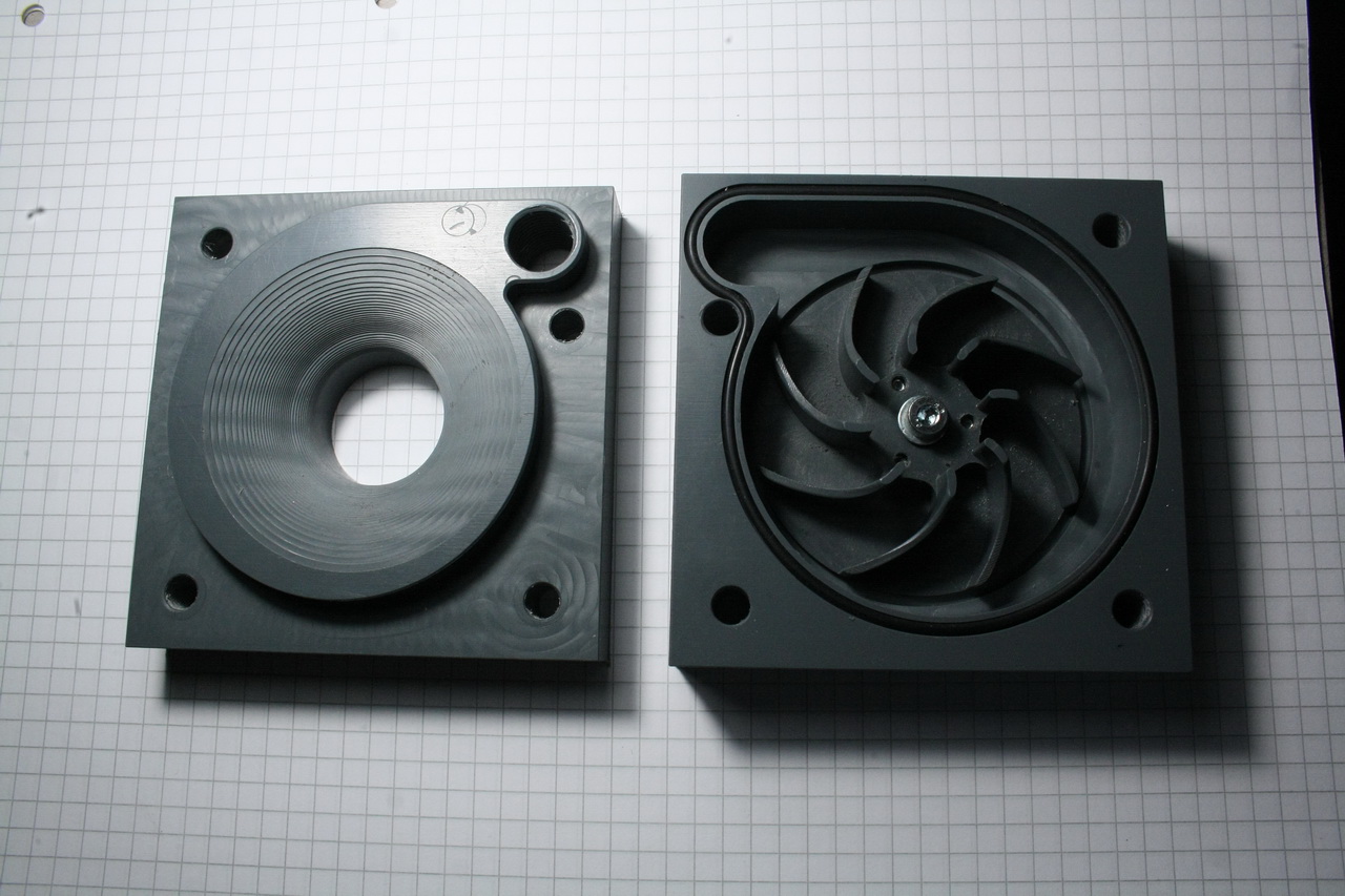

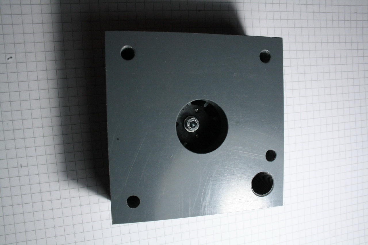

Tak doplním další foto skříně čerpadla, kolo se krásně protáčí, ale už teď je jasné, že šroubky proti magnetům budou nedostatečné, tak sem včera objednal neodymové magnetky a zkusím je do kola zalepit. Docela sem byl mile překvapen jak oba díly do sebe zapadnou, jak říká moje manželka ze slovenska "ako riť na šerbel"

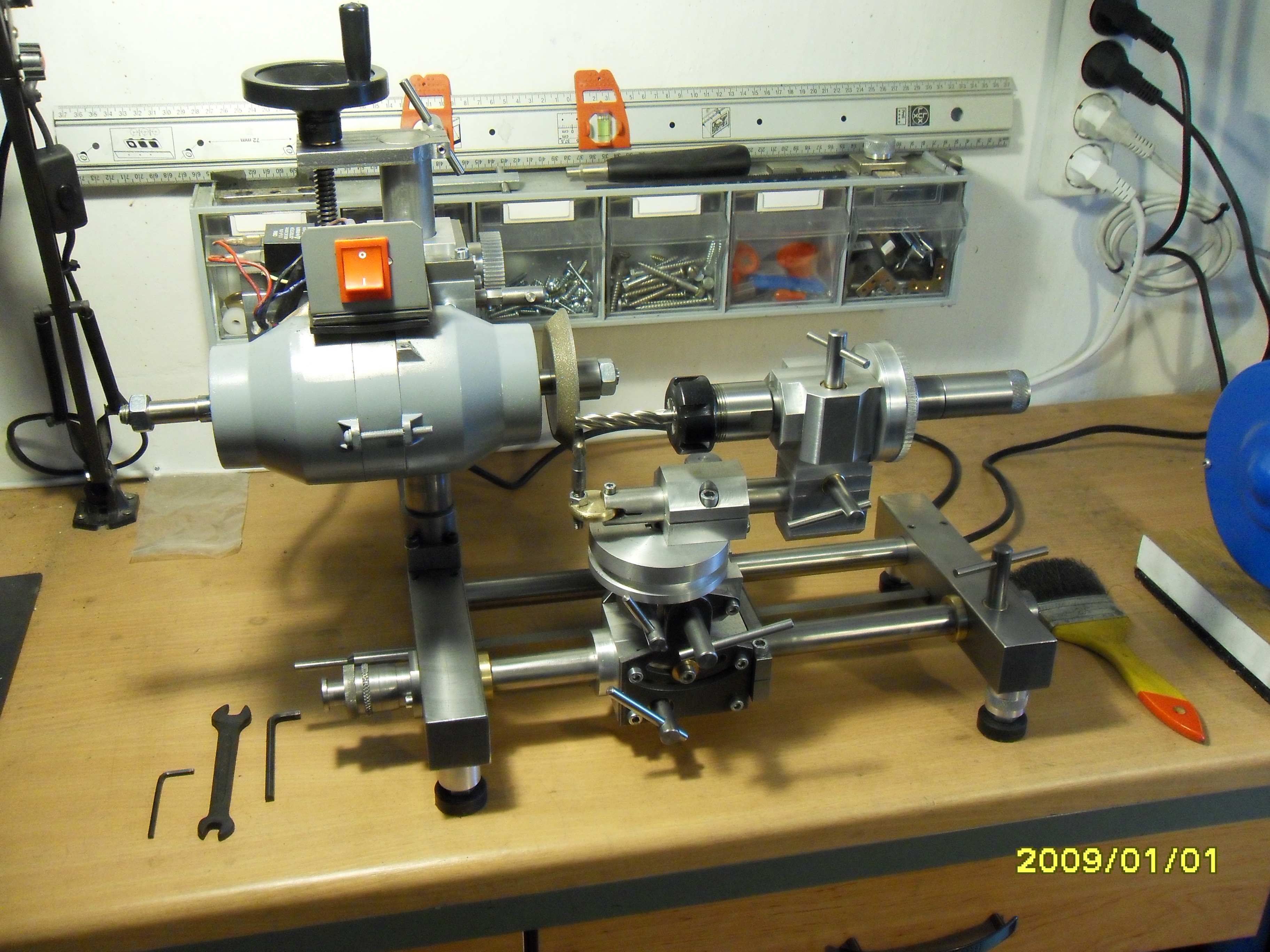

[img]

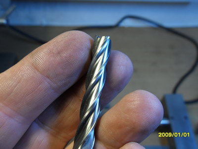

[/img] Dnes první zkušební broušení a musím říct, že i když dosud nemám potřebný motor a zkoušku jsem provedl s kotoučem přímo na hřídeli při otáčkách 2850 ot/min, tak se to jeví jako excelentní pro broušení v dílně kutila. Stále ještě chybí stupnice a tak zatím jen broušení malých válcových fréz.
expertdb
Příspěvky: 608
5. 6. 2014, 8:51
Moc pěkné. To je z umělcovy fantazie, nebo jsi to podle něčeho dělal?
Rotwerk 300
Sieg SX2L homemade cnc
Miltech
Příspěvky: 555
Bydliště: Kostelec na Hane
5. 6. 2014, 9:22
Najdeš to pod názvem "Bonelle". Trochu si to upravuji podle materiálu, který mám. V Anglii existují i odlitky, ale je to celé dost drahé.

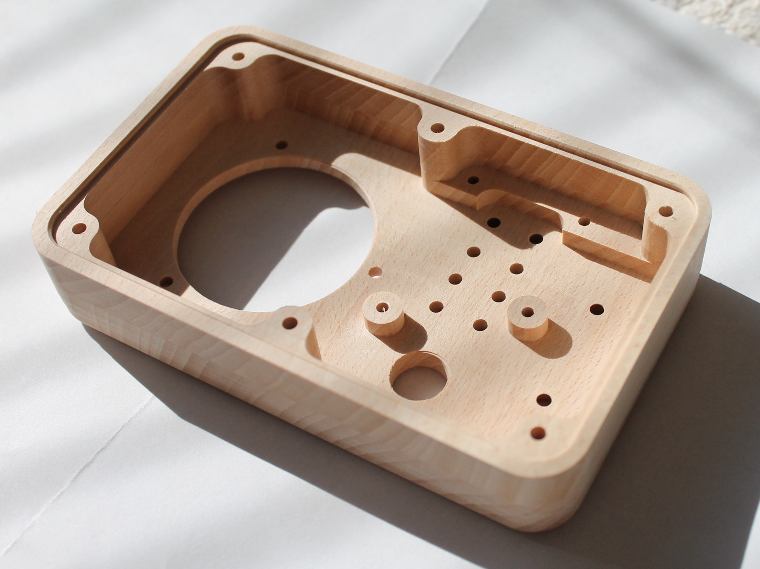

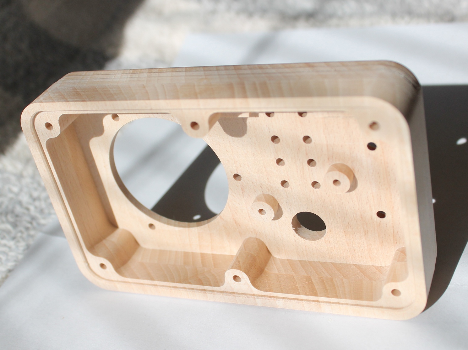

..... pokračování v krájení prkýnka na krájení :D
(bohužel jsem se trochu nestrefil "na střed" :cry: , ale nějako to ještě vykompenzuju na spodním víčku)
