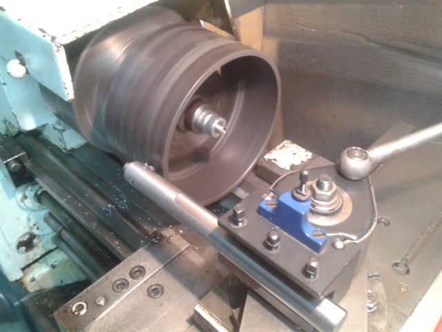

Abych trochu pozved náladu, tak zpátky k tématu. Stavím pásovou brusku a potřebuju k motoru plochou řemenici 200mm. Žádnou vhodnou jsem nikde nenašel a na odlití polotovaru z hliníku se ještě necítím, tak jsem koupil ocel.trubku, posvařoval k tomu "paprsky" z pásoviny a do středu navařil tyčovinu, celé to upnul do soustruhu a vyvrtal středovou díru. Samozřejmě ten svařenec je křivý až běda (už samotná trubka nebyla nic moc), tak jsem chtěl stočit všechny plochy, ale nemám na soustružení ještě moc udělátek. Soustruh má max. točný průměr jenom 250mm na ložem (je to 1i611p) a nedostal bych se tím co mám k dispozici na vnější plochu, tak jsem si vyrobil svou první vyvrtávací tyč - osoustružil jsem 30mm tyčovinu, nemaje frézku ani fréz.přípravek jsem to upnul do nož.držáku, do čelistí chytil 12mm frézu z aliexpressu, ofrézoval jsem podélnou plochu, vyvrtal díru na radeco a z čela na šroub M6 a myslel si, že mám vyhráno. Bohužel tu díru na radeco jsem chtěl čtvercovou, to jsem si dal. Zkoušel jsem to vypilovat malinkým pilníkem, ale mám jenom hodně tenounký, který se vejde do 6mm, byl to porod. Po 2 hodinách pižlání jsem to nevydržel a natlouk skrz to kus radeca, tam a zpátky a bylo. Sice nic krásnýho, ale poslouží dobře. Večer jsem začal obrábět vnější plochu řemenice, z toho je ta fotka, před chvílí jsem skončil, tak zítra snad osoustružím zbytek, jen přesně nevím jak bez udělátoru vyrobit na té řemenici bombírung, asi zkusím nějaký jako-oblouk vyrobit od oka. Pokračování sem dám až dojdu na dělání drážky na klínek do středu, nemaje obražečku mě asi čeká hodně příjemně strávených pár dní s pilníkem.

klidne jsi mohl pouzit kulaty radeco, ja pouzivam stary frezy a usetril by sis pizlani, bombirung delat nemusis, staci mirny kuzel na obe strany, milimetr na prumeru bude stacit, bud sanemi, nebo postupnym pridavanim pricnym za pohybu podelneho

Rozděl si tu délku kola na třetiny. Ty dvě postranní budou lehce pod úhlem a ta prostřední zůstane rovná. Jinak na kolik máš vypočtenou rychlost pásu, že používáš tak obří kolo? Nechtělo by to raději rychlejší motor a o něco menší kolo? Trochu bych se obával, že to takto neuděláš přesně tak, aby to bylo vyvážené. Ta bruska se bude potom chvět a pás ti bude lítat ze strany na stranu. Na to si chce dát pozor obzvlášť, pokud to máš na výbrusy nožů. Sám jsem se se stavbou taky potrápil. :) Osobně jsem na hnací kolo použil plnou duralovou tyčovinu, kterou jsem potom opracoval. Kolo mám okolo 170 mm a motor 2870 ot/min. Na ocel je to až až.
Jinak drážka se dá vyšťouchat i pomocí soustruhu. Do nožovky dáš vybroušenej nůž na obrážení, zablokuješ vřeteno proti otáčení a pak už jen jezdíš suportem sem a tam a sem a tam. :twisted:

Při 170mm ti to běhá cca 25m/s jestli správně počítám, já zkusil dát rovnou 200, to bude cca 30m/s (motor mám taky 2870) což na černé železo bude ok myslím, on k tomu stejně pak přijde frekvenční měnič, abych to mohl regulovat při broušení nerezu nebo dřeva. Mám strach akorát o dvě věci: přesně jak říkáš - vyvážení by mohl být velký problém, a pak váha celé řemenice, tohle jestli se mi nějak roztočené uvolní z hřídele motoru, nebo někde něco praskne, tak bude veselo :D
