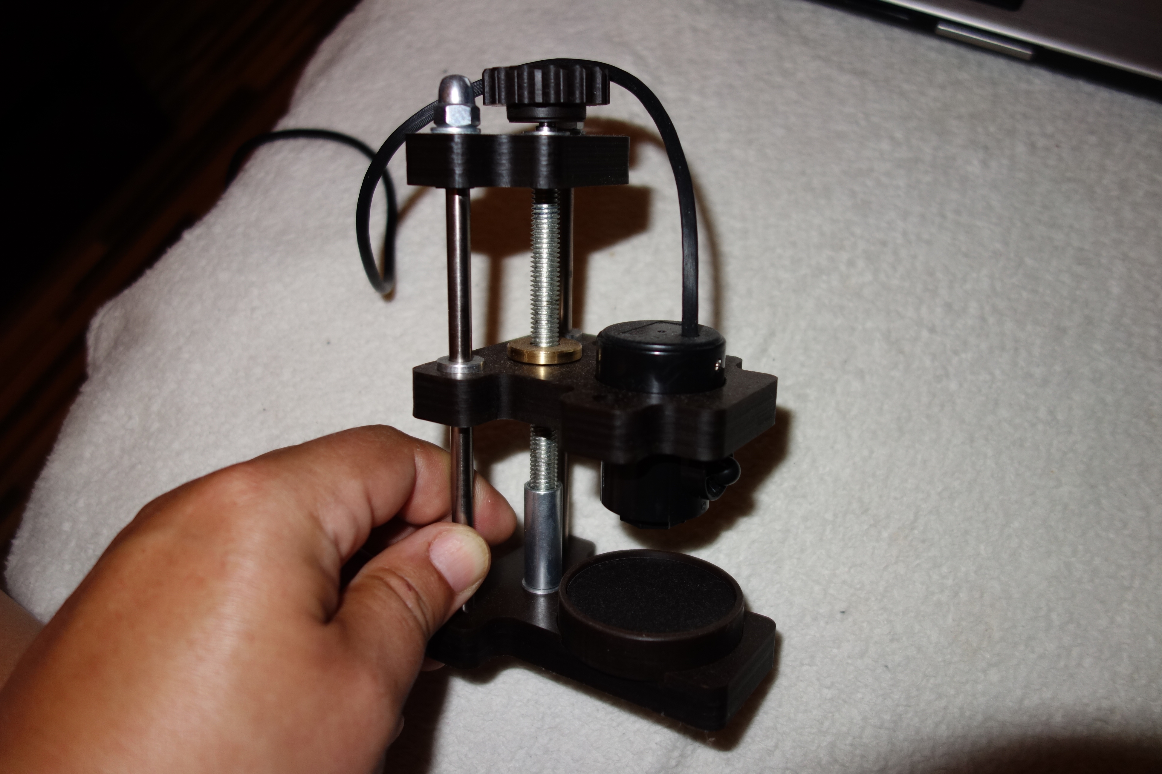

Pekné, ale ja som išiel cestou rovno komplet digitálnou... Webkamera s ručným focusom, sklenená optika, full HD video pri 50 (?)fps...

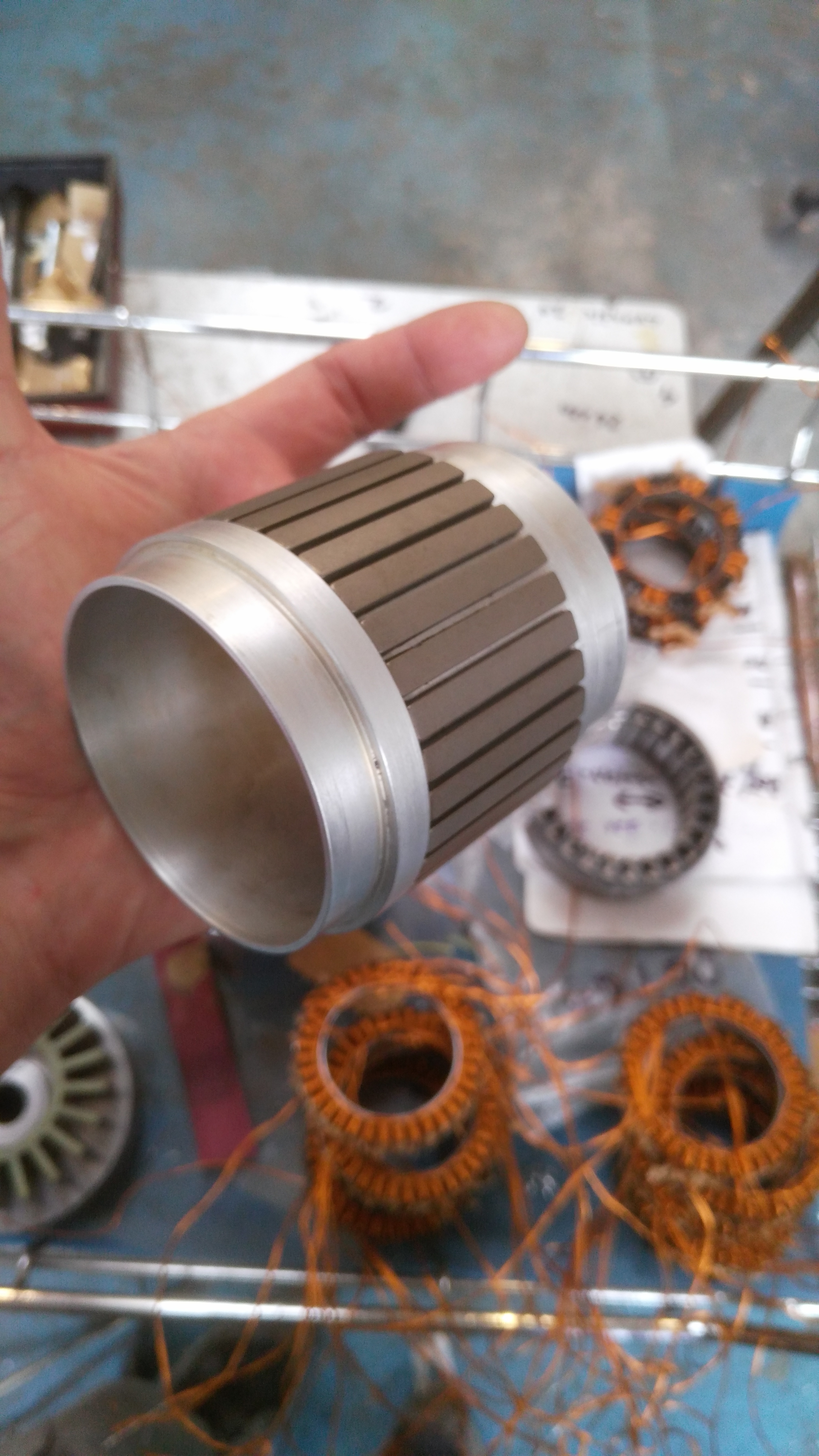

Já dnes nalepil jeden rotor :-)

Pekné. k čomu to bude slúžiť?

Bude to na zkoušku vodní turbína pro pohon. Rotor je průchozí a uvnitř budou uhlíkové lopatky na nasávání vody. Takový hokus pokus.

Tak že pohon prkna ?To bude mít MSR se spalovákma konkurenci.

Nebudou :-) mít konkurenci, tohle bude tak 2-4 kW.
Budou mít ode mě lepší :-), výkonější.
Tohle je spíš taková hračka, bude tam dost problém s utěsněním ložisek a tak . Ale pokud to bude chodit bude to takové divítko :-)

Nejake keramicke loziska alebo puzdra mazane vodou?

Je tam víc problémů. Keramická ložiska se asi dají použít ale pokud přes ně voda nateče do motoru je to stejně v háji takže to bude chtít asi nějaké gufero, to ale přidá odpor. No uvidíme.
