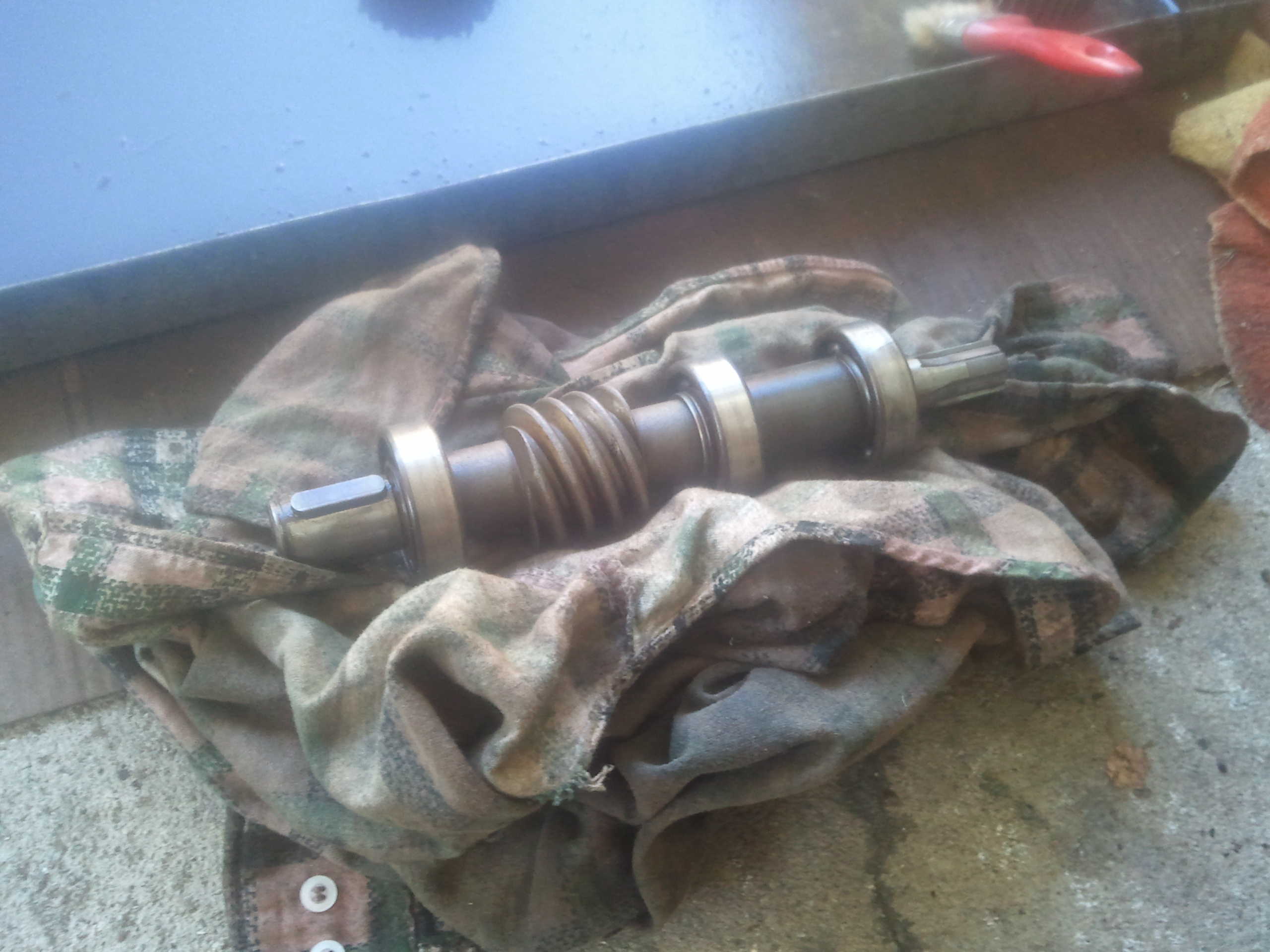

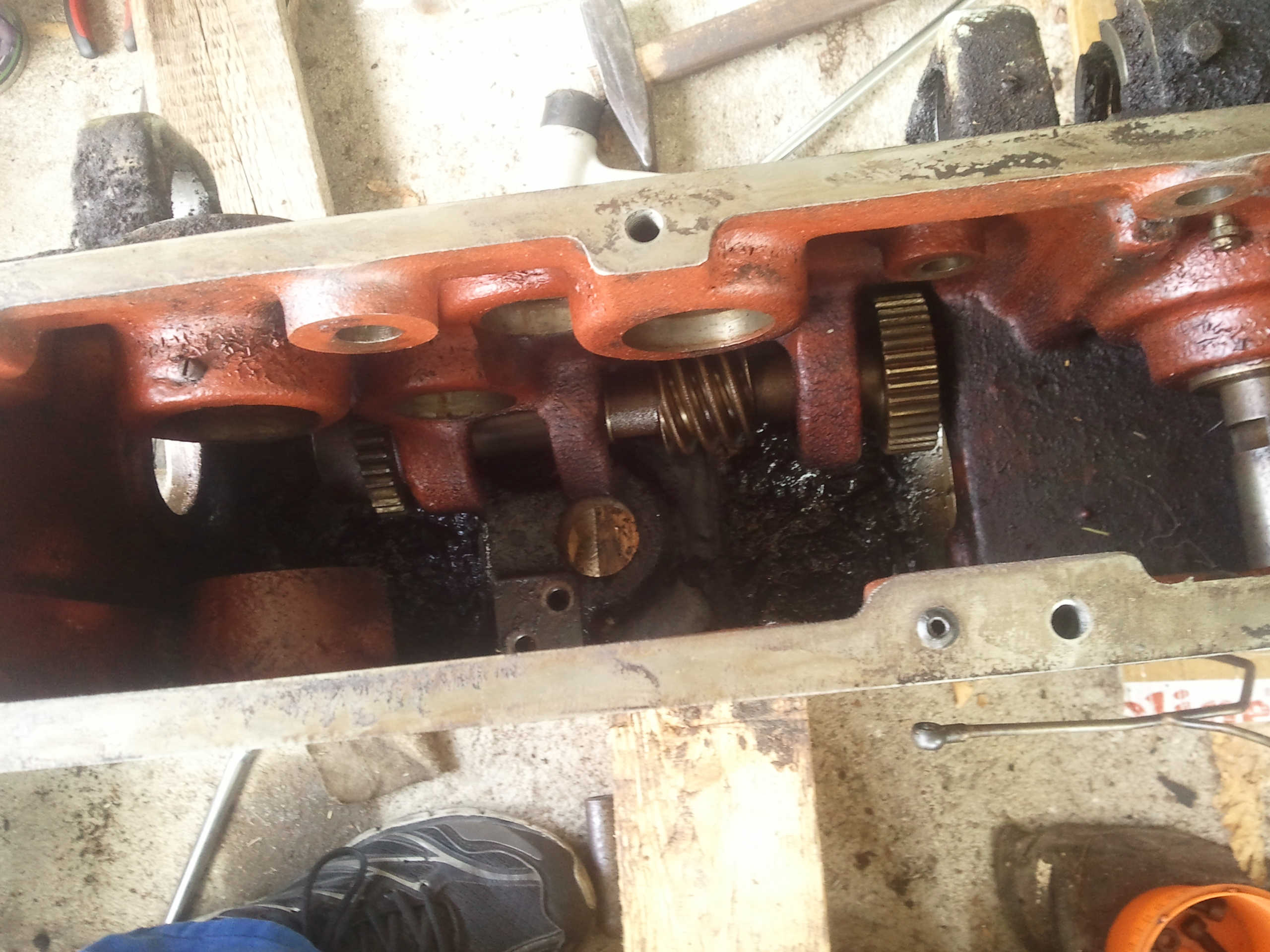

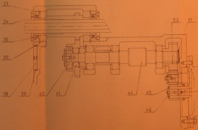

Sice to není ve srovnání s vašimi výtvory nic moc a navíc je to den starý, ale nedá mě to pochlubit se:
JÁ JSEM JI VYTÁHL!!!!! 8)

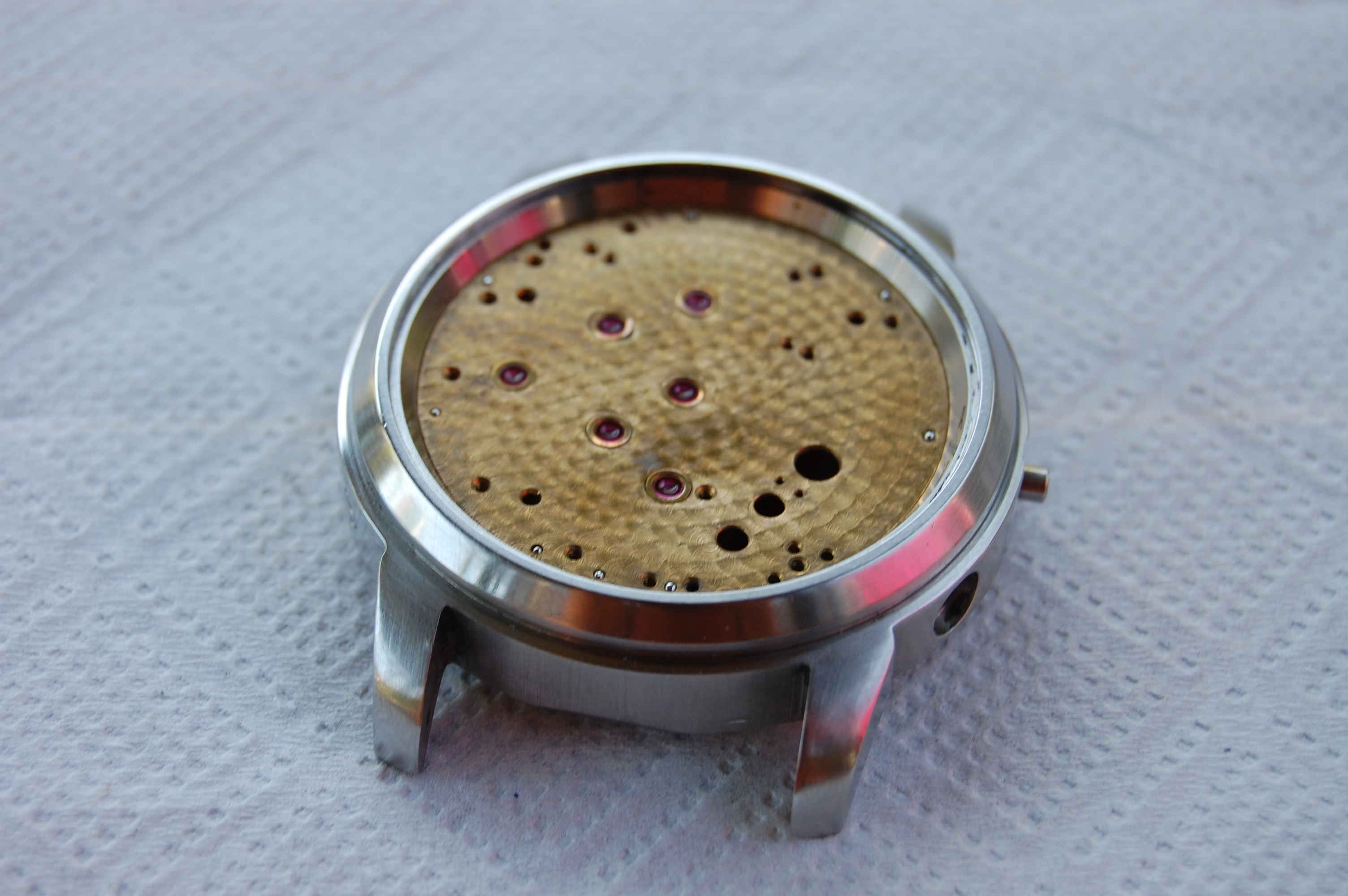

Nerezové puzdro - docela záhul pre chrchla-frézku :) a potom dokončené na sústruhu...

WatchManiac prosím tě, jak se vrtají dírky pro osičky pásku?

No jak to robia ostatní, to netuším ale ja starou zubárskou sironáckou elektrickou vŕtačkou cca 20k RPM... Mám aj vzduchovú (100k RPM), ale tam treba kompresor a nemám ho kde dať...
Ti to odfotím potom...
A myslím že proxxon alebo dremel má uhlový nadstavec na vŕtanie... Aj s tým by to asi šlo, cena oproti zubárskej 90° vŕtačke bude nič... Len či sa zmestí.

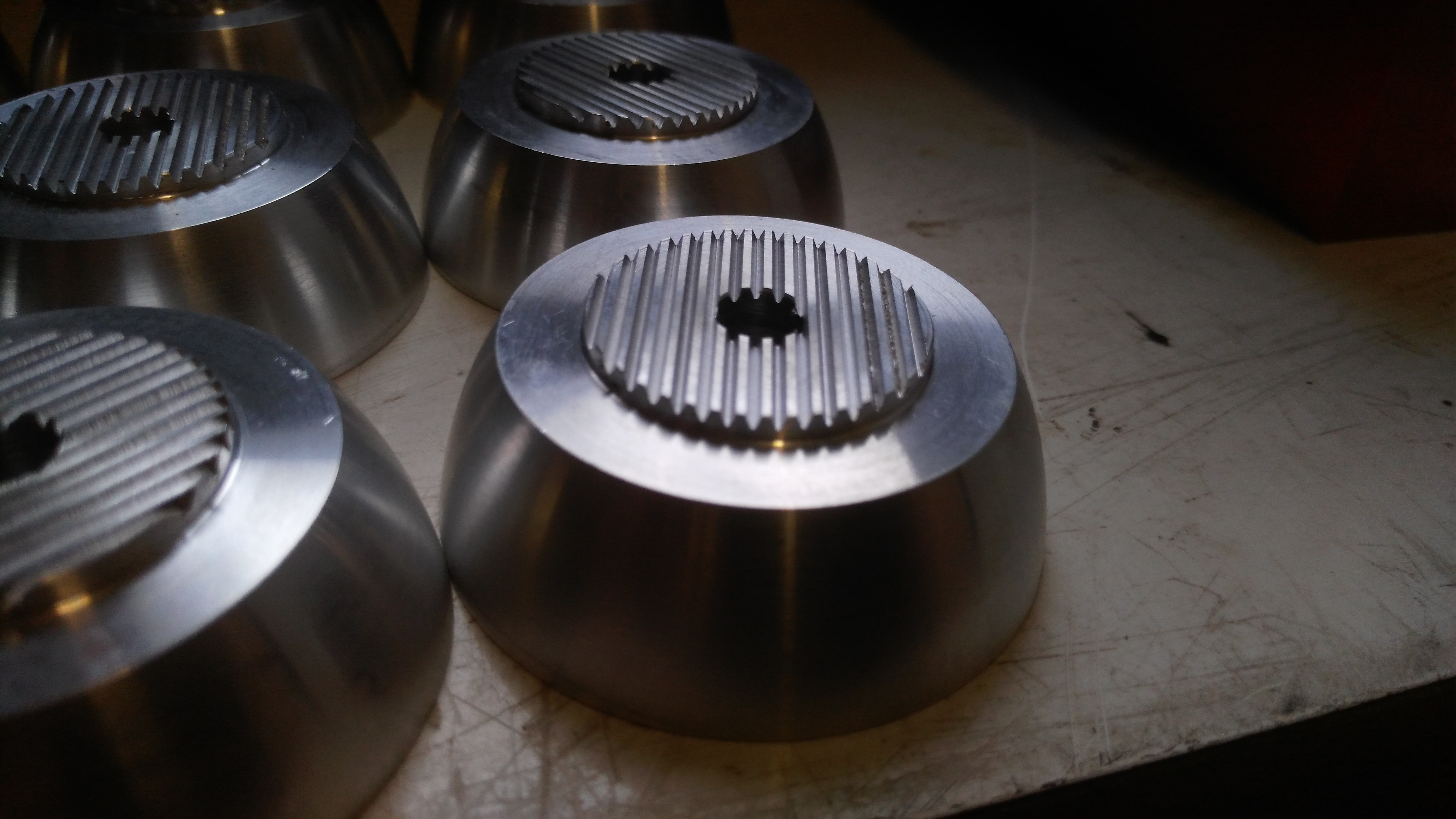

Tak jsem dnes začal dělat pro kamaráda chladící vrtulky na modelářský spalovací motor. Fáze jedna udělat drážkování aby neprokloklouzla vyrtule. Udělal jsem to obyč čínskou V frézou ( asi 60 kč/ks) a jel jsem asi po desetině. Nechtělo se mi u toho stát tak jsem chladil tak jak jsem šel okolo a tak když se to moc nechladilo udělalo to u dna drážky trochu otřep ale jinak asi v pohodě. Dnes musím vycamovat lopatky a zítra to snad dám do 4 té osy. Nějak se mi do toho nechce je to zadarmo a opruz. Snad to v té 4 té ose nějak půjde na mém gumovém stroječku.

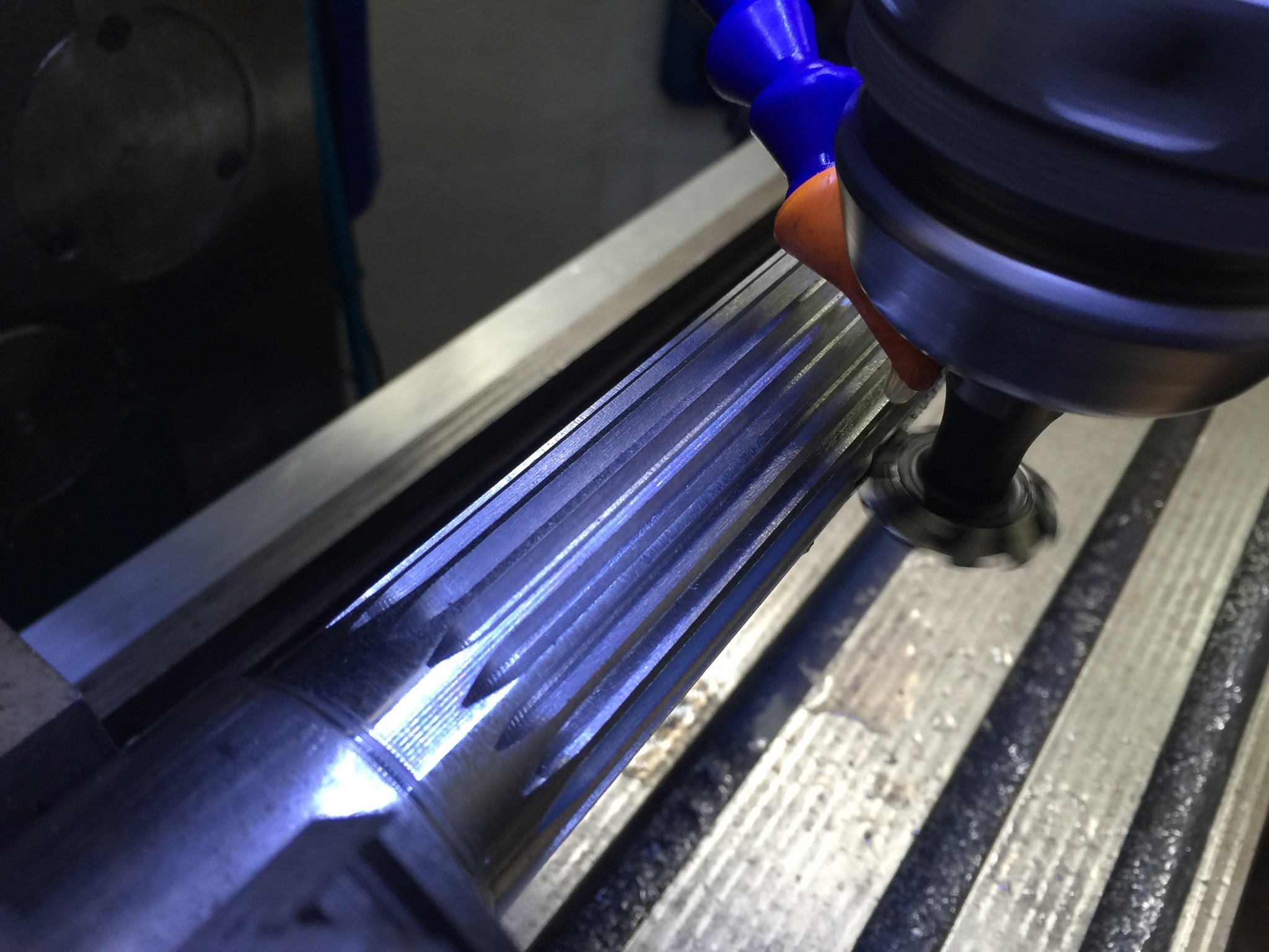

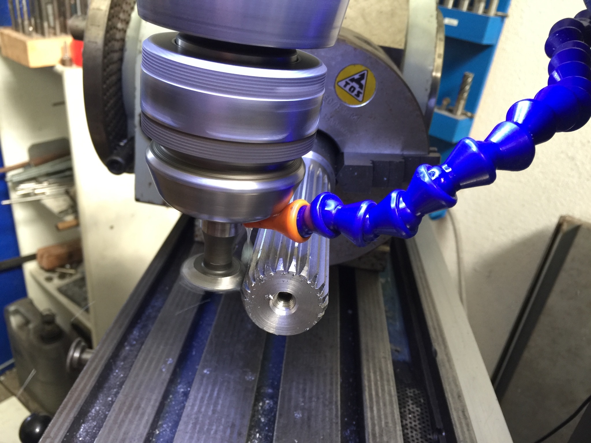

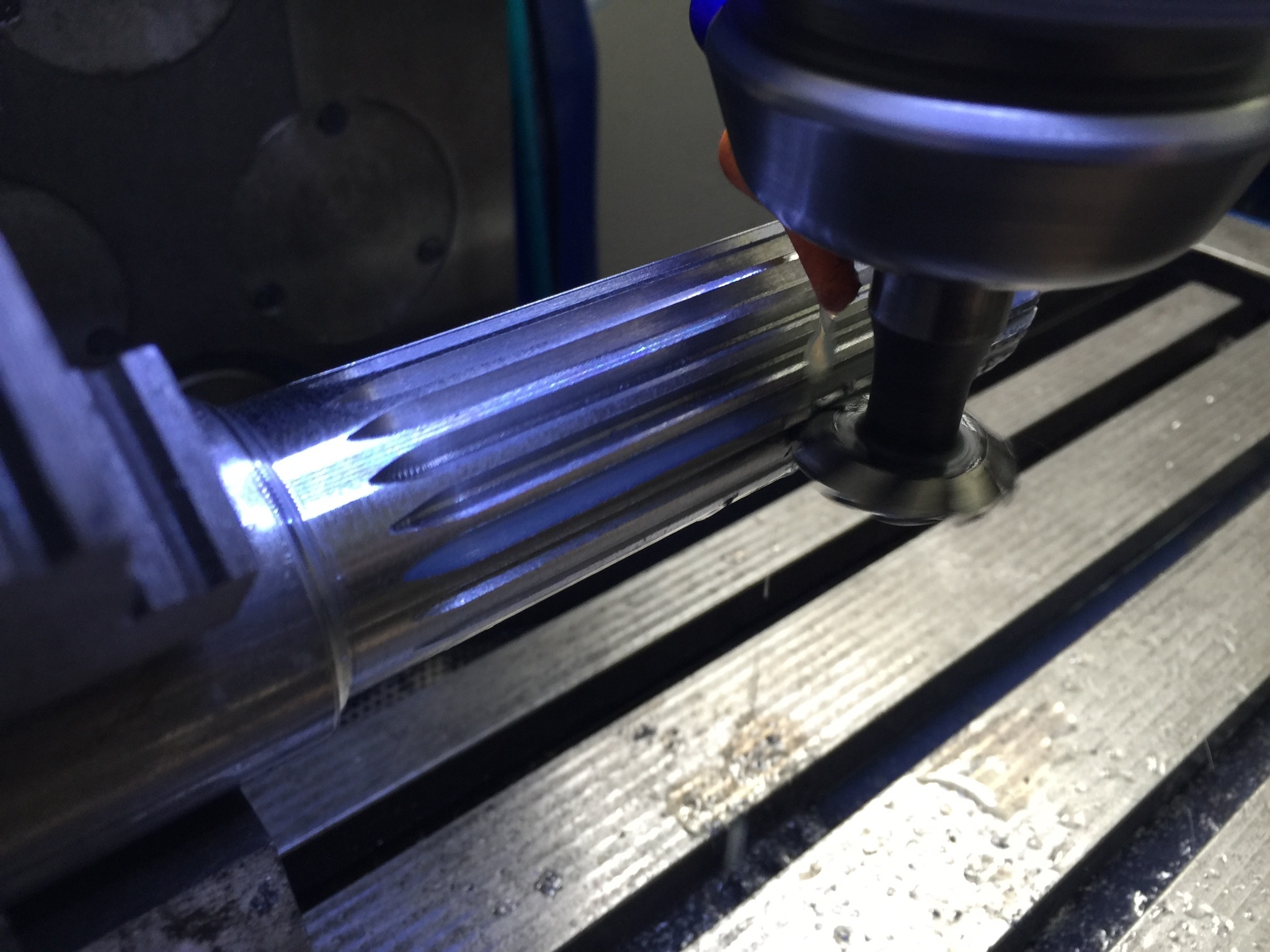

Kardan náhonu 8)

čekal bych opěrný hrot - dost dlouhé vysunutí, nedrnčí to takto ?

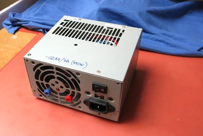

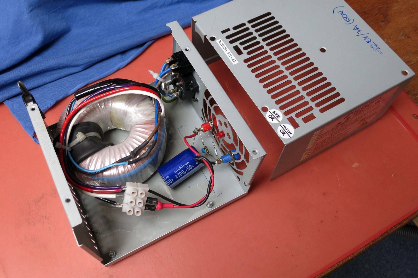

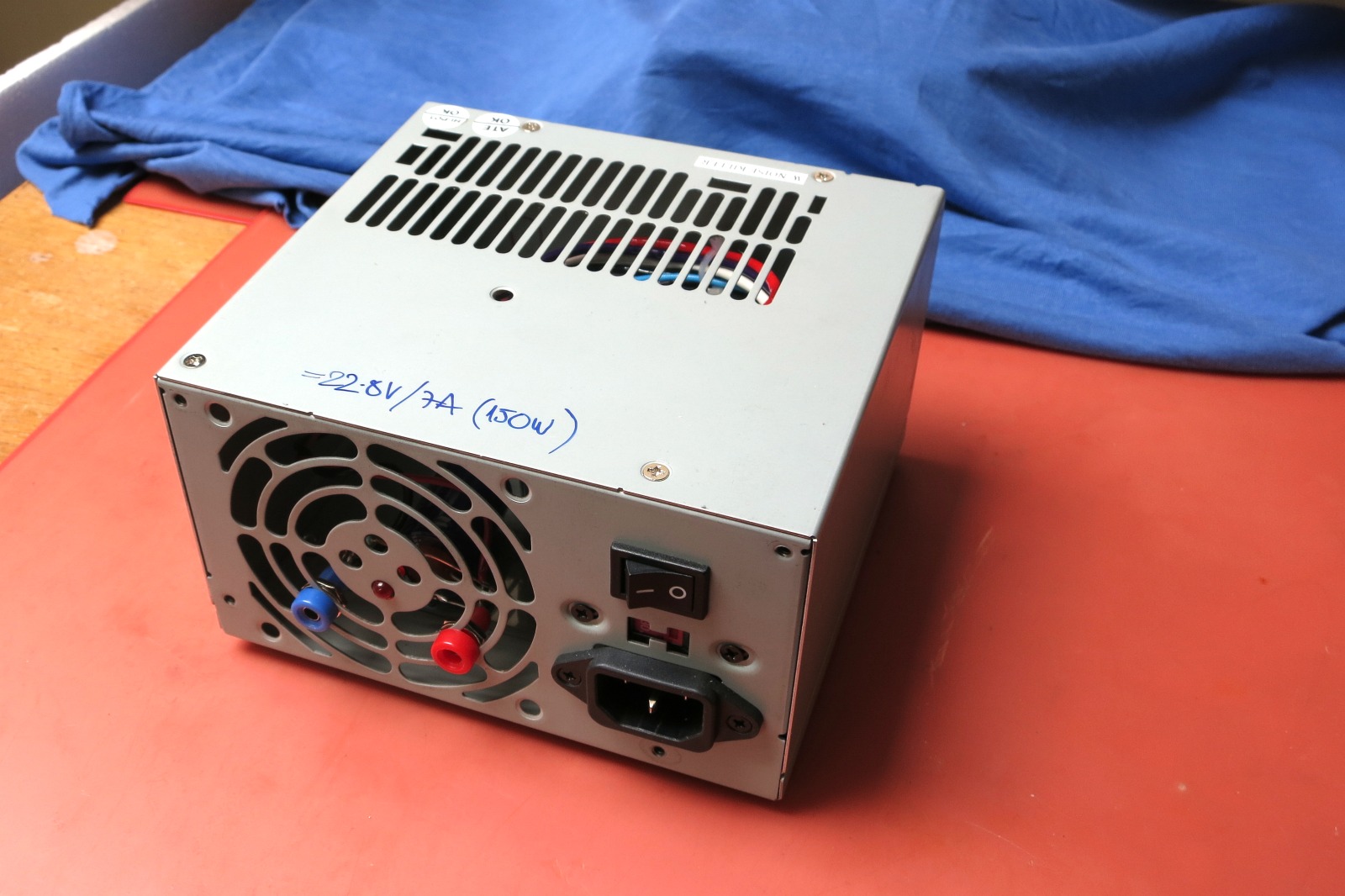

Jen pro připomenutí, čemu se řiká bastl :)
Neni dnešní, je pondělní. Potřeboval jsem něco jako 24V a Manson z Aukra byl ještě v Brně (teď už je doma :))..
T.

chb píše:čekal bych opěrný hrot - dost dlouhé vysunutí, nedrnčí to takto ?
Take jsem myslel že bude potřeba hrot, ale žádné drnčení se nekonalo. Emulze to obrabeni hodne "zklidnila" :)

Thomeeque píše:Jen pro připomenutí, čemu se řiká bastl
Pěkné.
Navíc ten Noise Killer zřejmě funguje dobře, takže to má téměř nešlyšitelný běh.

Thomeeque píše:Jen pro připomenutí, čemu se řiká bastl :)
T.
Dobrá inšpirácia . Idem si to urobiť. Na koľko voltov to máš?
