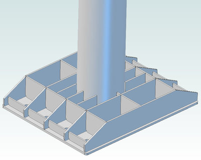

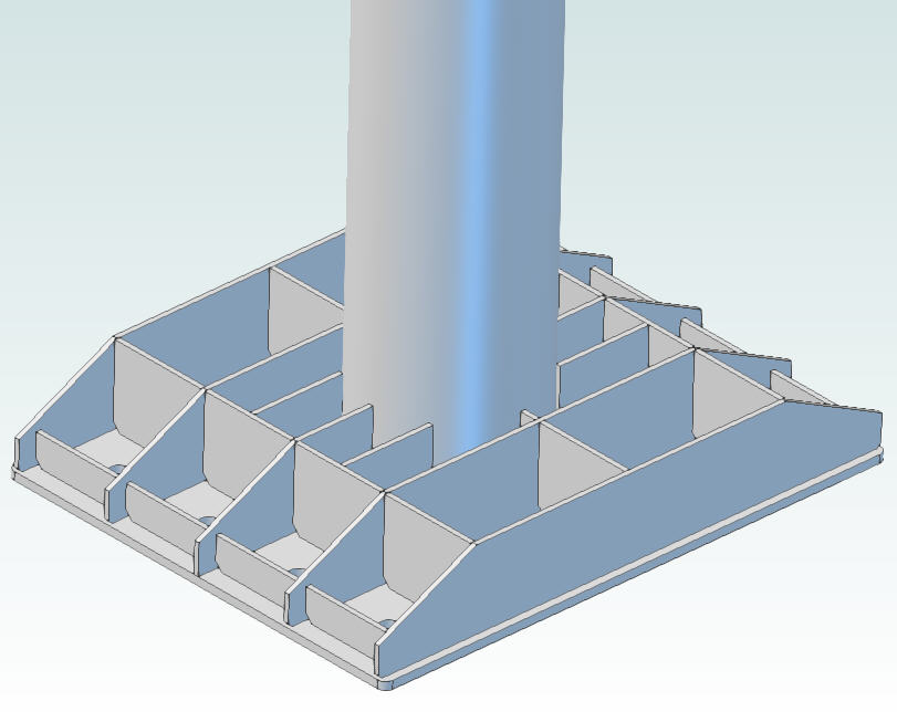

*je to základna pro takovej malej sloupek

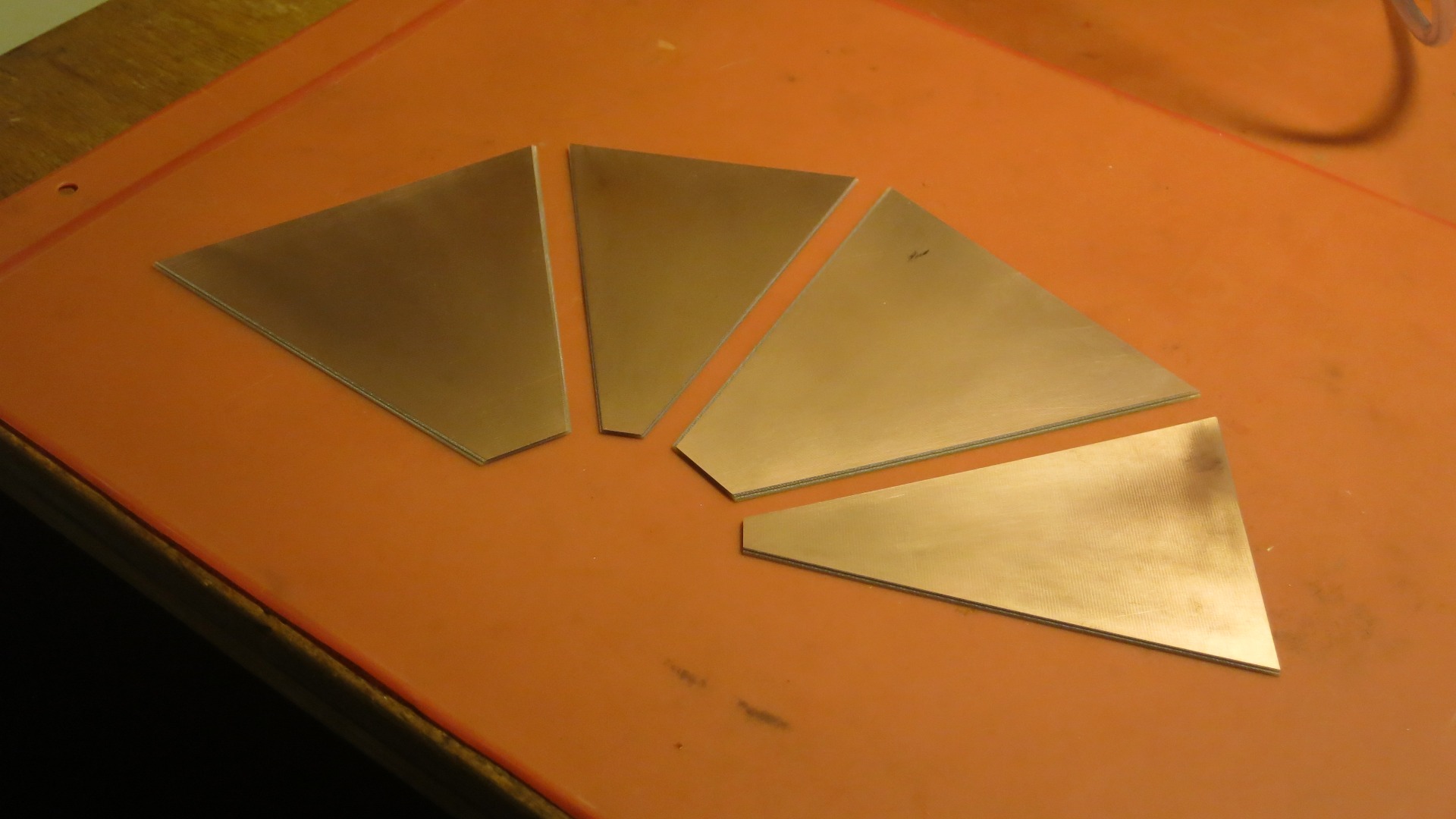

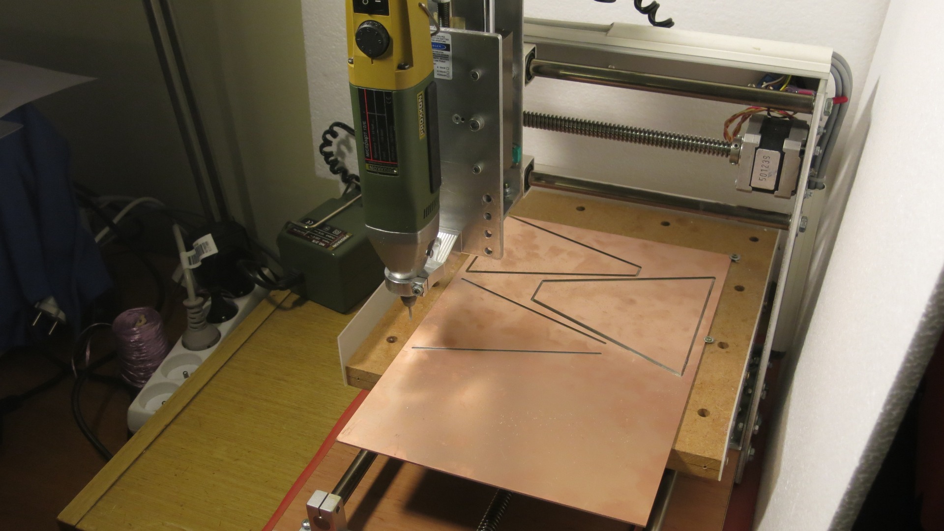

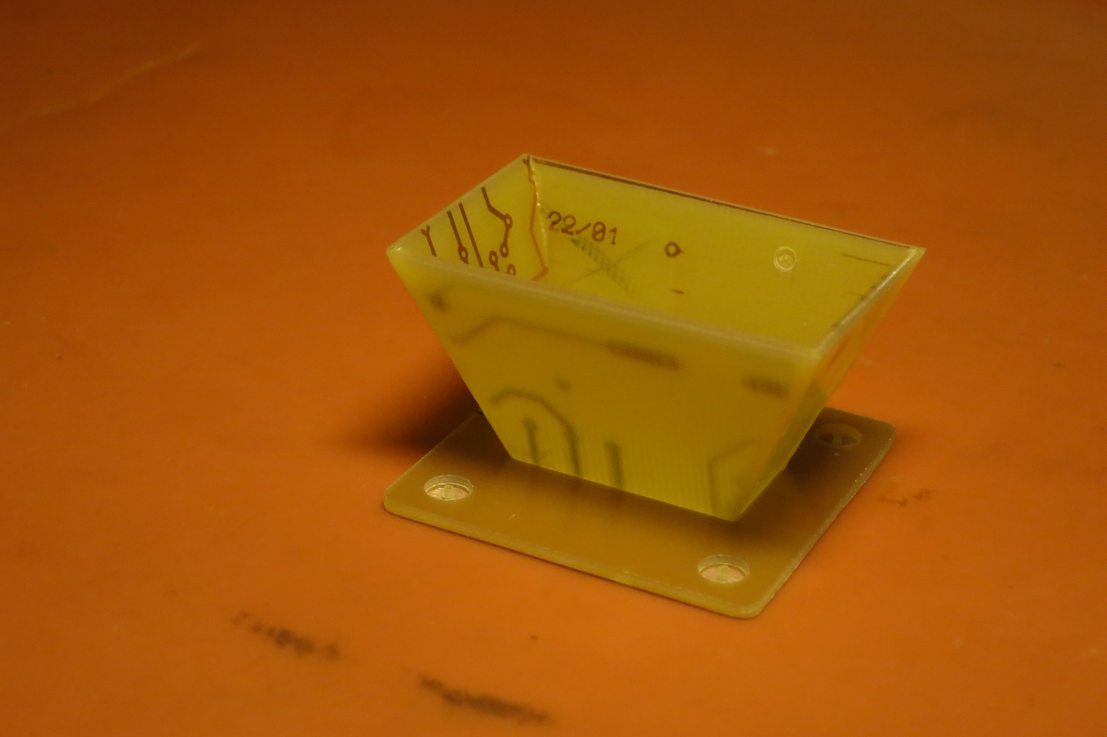

Kámošovi jsem (za kompresory) "střihl" na cuprexovou hornu:
Vypadá to primitivně, ale příprava mi dala docela zabrat. Ještě mě čeká příruba. T.

Hezká horna :D
...OK1TEH píše o preciznějším provedení ...tyhle horny jsou dělané na výrobu na pákových nůžkách ...
pilovat přesné zámky se dnes nikomu nechce ...
tak mu je vyfrézuj :twisted:

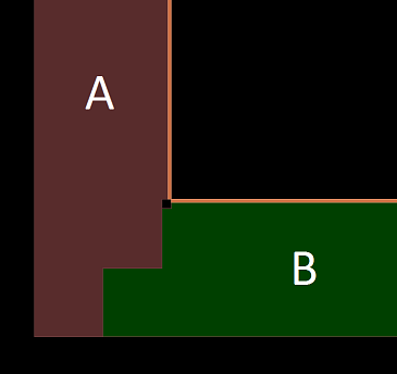

Hrany mají vyfrézovanej trochu zamykací profil, ne že by to do sebe nějak zacvaklo, ale může to slepit.
T.

Tak to pak ano - hezké provedení ,
na přírubu by se hodilo dát silnější materiál/více vrstev/
ono se spoří s barevnými kovy obecně ...
horny se dělaly z Ms plechu a stříbřené :cry:
Příspěvky: 9648
10. 9. 2016, 11:05
Díky za pochvalu :) Plánuju fréznout aspoň dvě vrstvy, možná i tři, pak se zas pochlubim. Dík, brou, T.

K tomu sloupu to jde do zinku, že tam je taková díra v patce , docela bych rád věděl kterej statik to počítal - jestli ta trubka nemá stěnu aspoň na 20mm tak tam zoufale scházejí žebra(DIAFRAGMATA)ve sloupu, samotné žebrován je dost neefektivní. hmm bez stat. výpočtu těžko soudit co do toho stožáru leze.velké stožáry nejčastěji ty u obchodních center s centrálním sloupem ,ale mají stejně patku kulatou a ne čtvercovou a kotvy po obvodě, neb nikdo neví od kud bude foukat vítr, že.

ZDENEK1.DOLEZAL píše:K tomu sloupu to jde do zinku, že tam je taková díra v patce , docela bych rád věděl kterej statik to počítal - jestli ta trubka nemá stěnu aspoň na 20mm tak tam zoufale scházejí žebra ....
trubka cca 400/tl.20 + ZN ... těch sloupů je tam víc (všechno je to spojeno navazující konstrukcí a ukotvené ke stěně ... celé je to navíc zapuštěno 0,7 m pod zemí + ukotveno 12x M30 do beton)

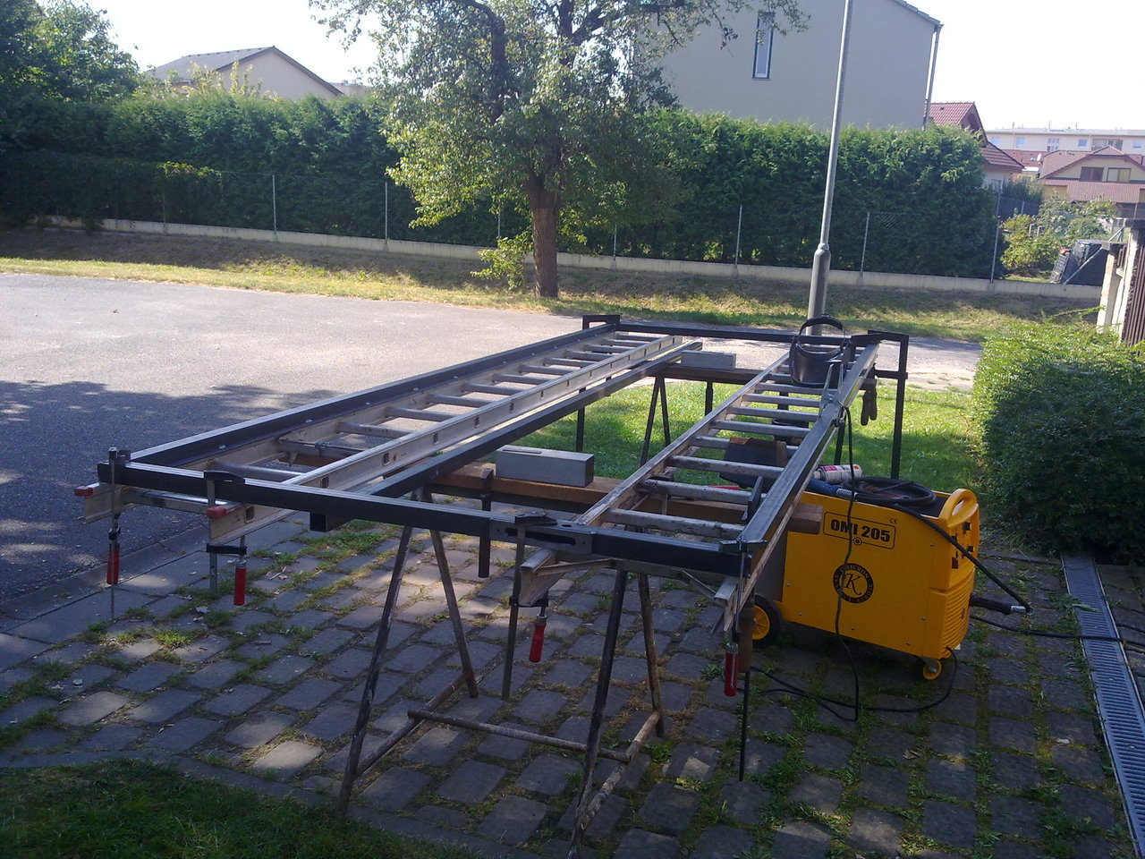

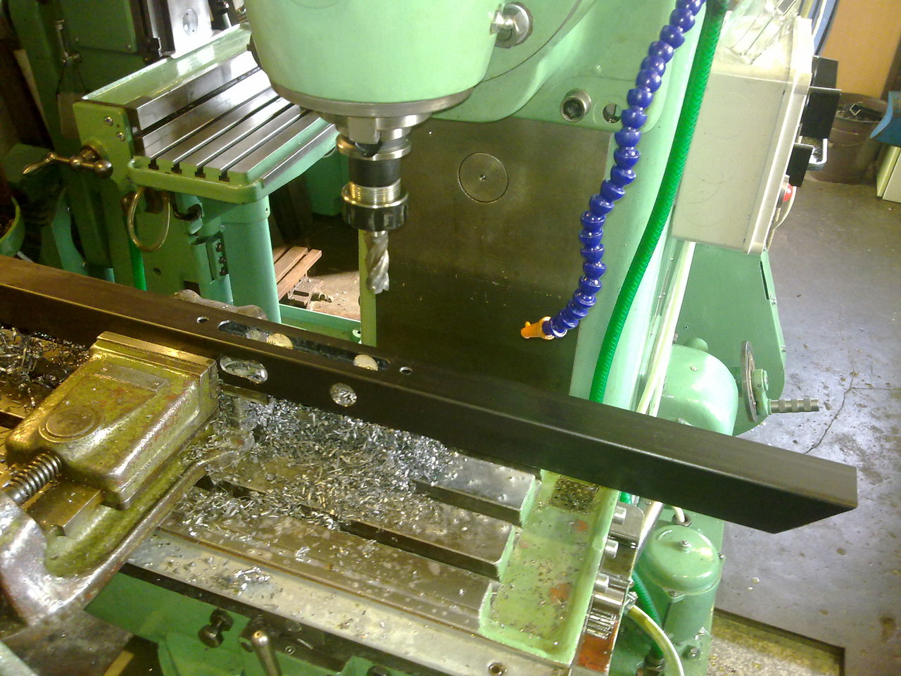

Zheftnul jsem si čtyřmetrový vrátka.

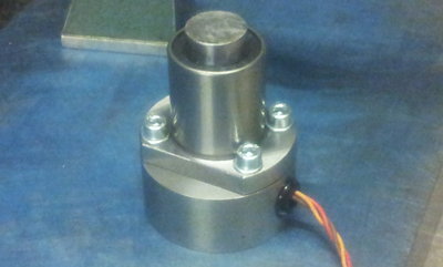

Něco pro Luboše :wink: Vřetenový servo Toshiba RA12H s tím podivným čtyřcívkovým resolverem rozchozené proti Servostaru S300
I při VMAX (15000 RPM) se to chová hezky mravně :)

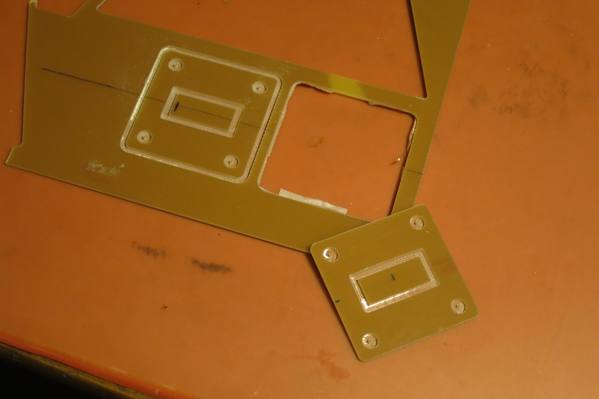

Příruby k horně výše:
test s modýlkem
test s modýlkem
Rozšiřující se hlavní otvor měl navazovat, jenže to bych bejval nesměl zapomenout před frézováním druhý příruby prohodit program :roll: I to Zko jsem asi mohl nastavit přesnějš. Njn, práce kvapná (blížila se policejní hodina)..
T.

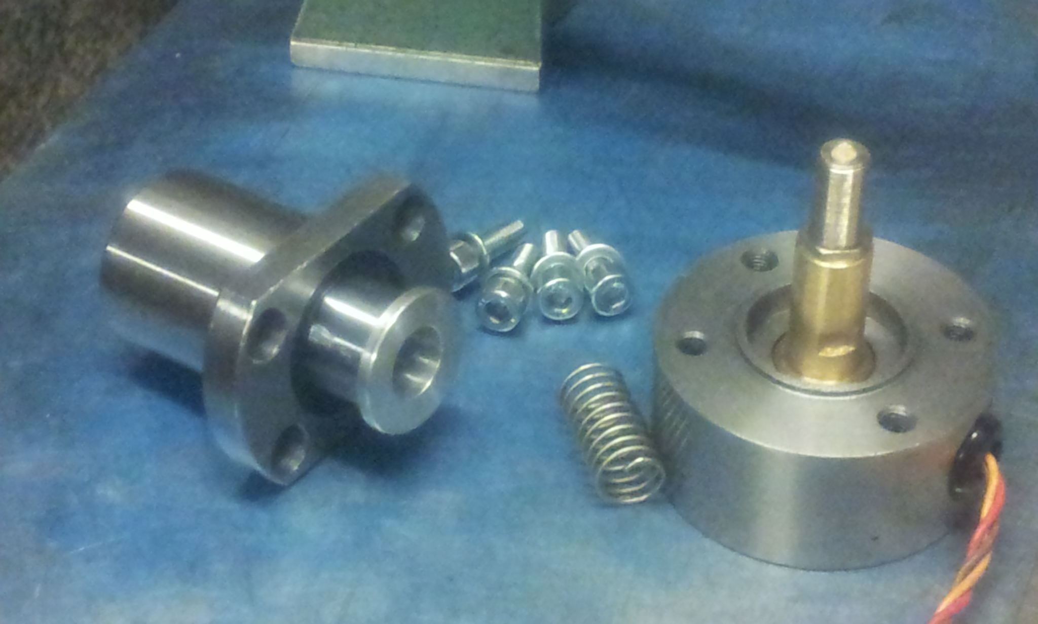

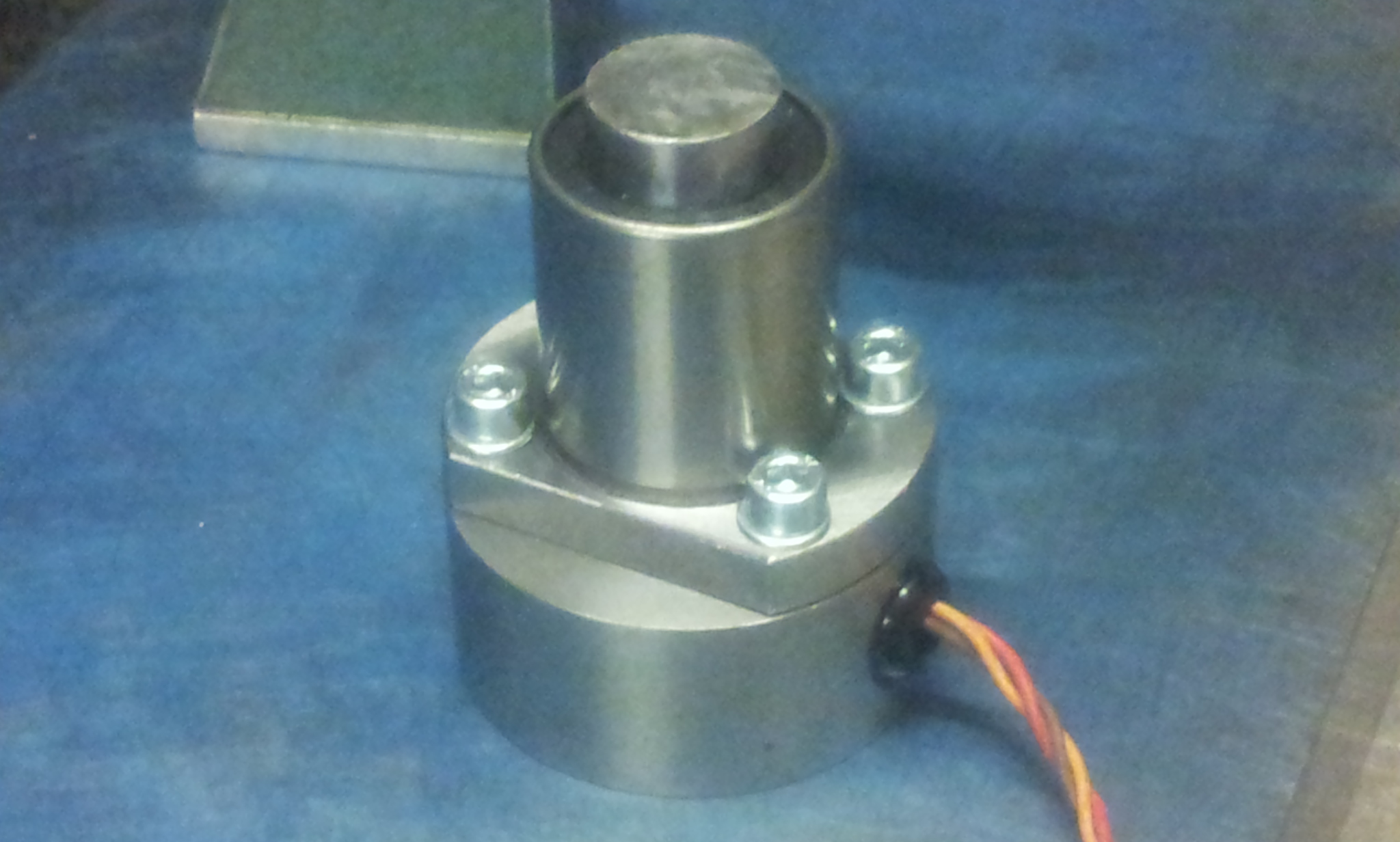

Dnes jsem si konečně udělal hříbeček se spínačem MY-COM G75P/S35L.
