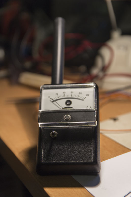

Geiger-Müllerův detektor
malá ruční ptákovinka na 9V baterku. Při reakci klasicky "klepne" a i blikne.
"Bohužel" doma zatím nic tak nezáří, aby se pohla ručička.
Uvidíme s děckama třeba při procházkách po venku. Zatím do Jáchymova nejedeme :D

zkus prověřit staré hodinky a budíky a zejména letecké přístroje z války ...

Banány nestačí?

Mě funguje punčoška na plynovou lampu . Je tam thorium kupoval jsem u conrada . Reaguje trochu i zabalená .

Dojdi si zahrabat na haldu. Kolega ma na zahrade cisty uran a na nem obcas tetujeme nase osobni dozimetry zda zacnou jecet :-) Bohuzel ted se nekde docetl, ze v ciste forme to kontaminuje zahradu pri beznych destich, tak asi poleti.

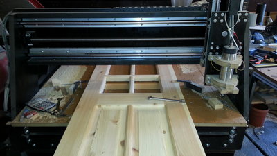

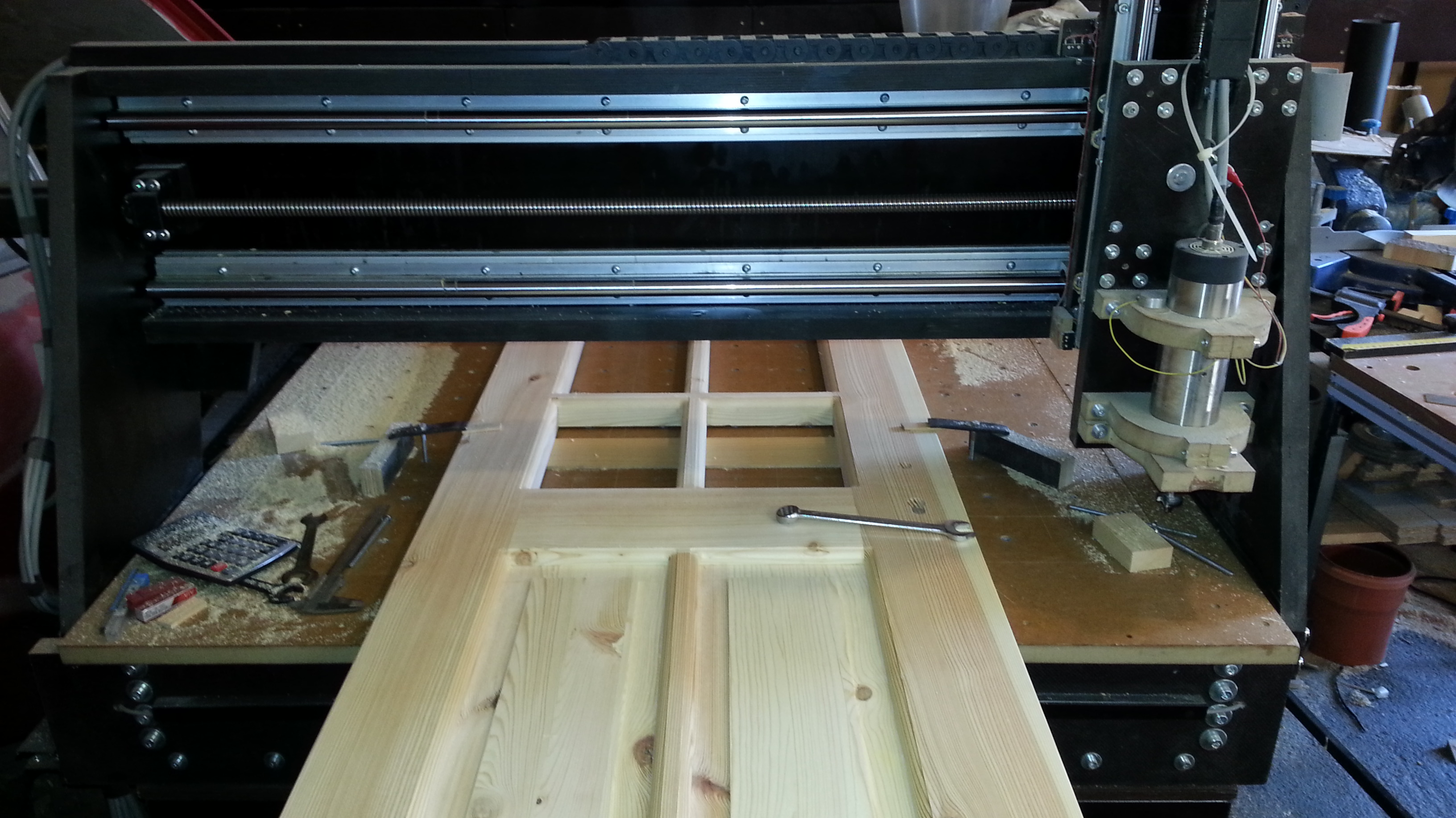

Kedze nejsu stolar, tak robim veci tak ako sa mi podla moznosti da ... capy, vybratie na zamok a profilovanie okrajov zakladneho zlepenca dveri musi zvladnut len cnc ... cim dalej obdivujem starych remeselnikov co to zvladali rucne ...

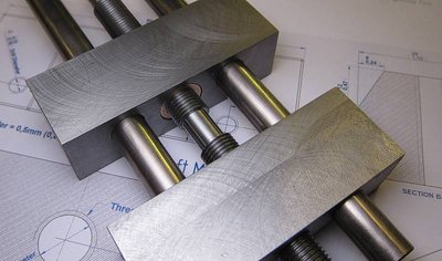

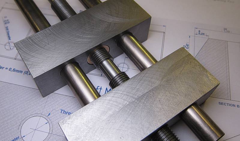

Ve volných chvílích dělám na tom ryteckém svěráčku.
Protože jsem nesehnal levý závitník správné velikosti, vyříznul jsem si na soustruhu mosaznou „matici“ M12x1,25 L pomocí závitníku M8 L a zalisoval jí tam :wink:

pro "jova"
Krásná práce, až to bude hotové, dej foto !

Hezká práce :D
také se těším na hotové dílo ...
jak to bude se základnou ? -jaká koule...
/jaký je tedy závit ,není tam překlep ?/

Stoupání M8 je taky 1.25, asi ho použil jako nůž..?

...však on nám to Jova prozradí ...
možná ji později nahradí ocelovou ...

Nebo ionizační detektor kouře, bývá v něm Am241.

Základnou bude vrhačská koule cca 7kg. Ten závit M12 x 1,25 levý je skutečně řezaný na soustruhu obráceným chodem, v zadní části otvoru levým závitníkem M8, upevněným v držáku místo nože. Párkrát jsem už takhle řezal velké průměry závitu klasického stoupání, když jsem neměl závitník s jemným stoupáním. Levý závit dnes poprvé.
