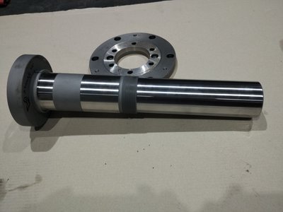

Dneska jsem stvořil součástku do jednoho přípravku. Nejdřív jsem si chtěl zafrézovat, ale protože jsem nevymámil ze skladu za frézkou vhodnou kostku, tak došlo na svařenec.
Obrázek
Obrázek
Obrázek
Obrázek
Obrázek

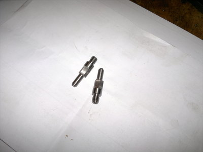

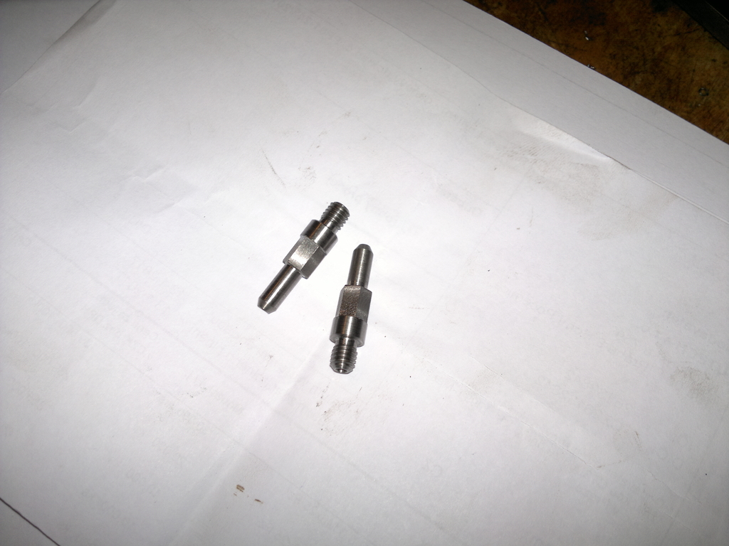

Trysky do pískovací pistole.
pavlaxy
Příspěvky: 1885
16. 1. 2017, 9:12
Jak dlouho vydrží ?
Kolik abraziva proletí než je potřeba výměna ...
pokud nemají rychle degradvat jsou keramické ...
http://www.ebay.com/bhp/ceramic-sandblasting-nozzles" onclick="window.open(this.href);return false;

Originál je z mosazi. Tohle je z 42CrMo4+QT. Co to vydrží se uvidí.

z trvrdokovu běžně to dělají v nástrojárně na drátovce a materiál stopka ze zlomené tvrdokovky drátovka umí udělat i kužel

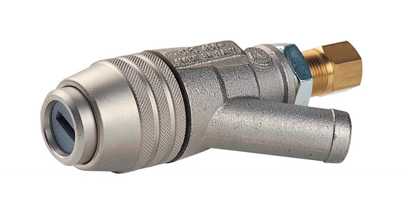

Jenže tohle je tryska na vzduch a ne výstup z pistole.

..ona je tam "komůrka" a létá to okolo jak to přisává písek ..
možná to udělat z Hardoxu ..
nebo oceli s manganem ..
napiš prosím pak jak se to osvědčí ...

[quote="Zbýňa"]Dneska jsem stvořil součástku do jednoho přípravku. Nejdřív jsem si chtěl zafrézovat, ale protože jsem nevymámil ze skladu za frézkou vhodnou kostku, tak došlo na svařenec.
Ahoj,předpokládám že to je z plného materiálu,potřebuju něco podobného pod těžítko na stůl,..Musím něco podobného žíhat?Vidím, že v tvém případě nejspíš toto neproběhlo.
Popřípadě kdyby přípravek dosloužil... :roll: :wink:

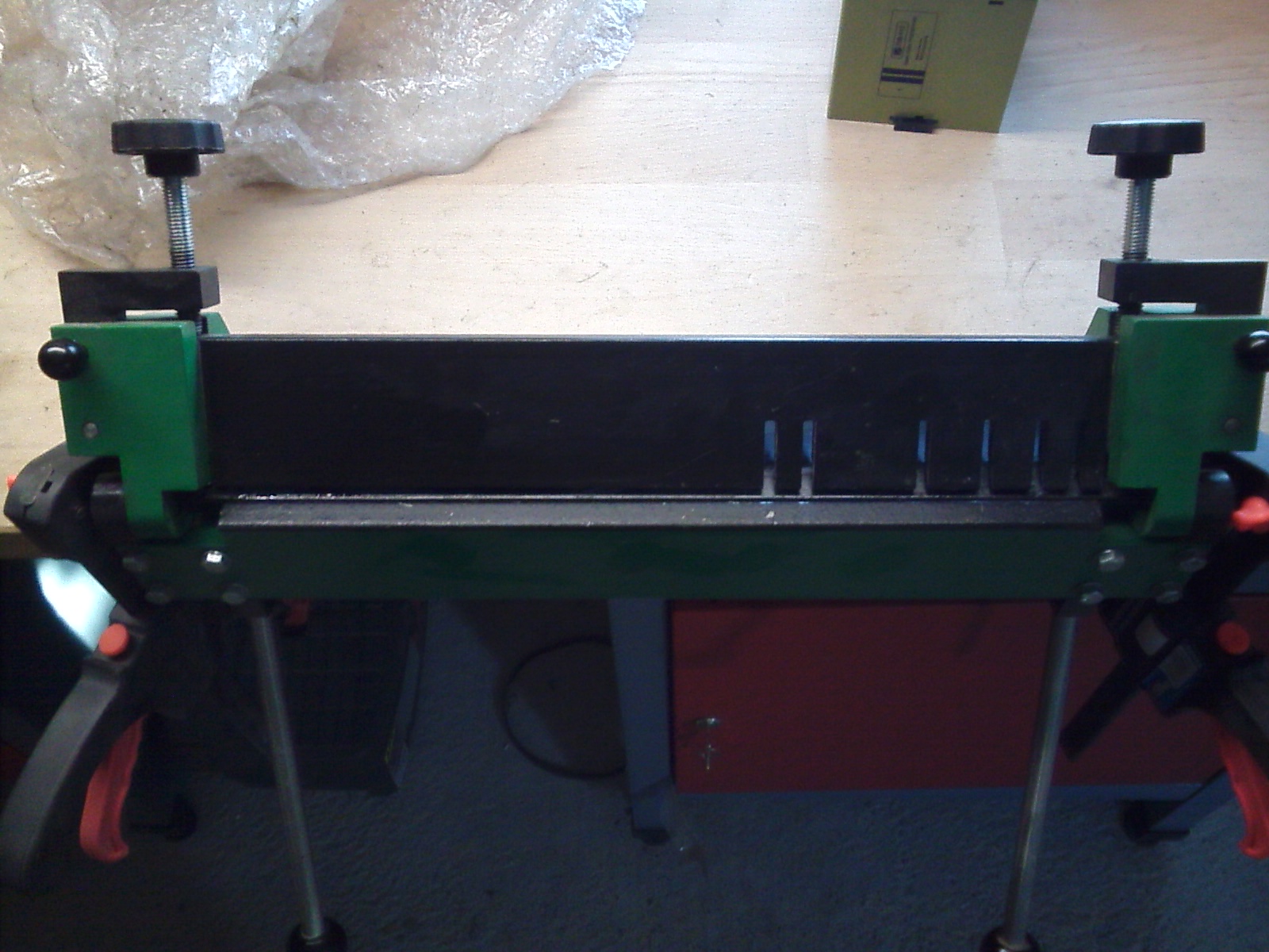

konečně jsem ji dokončil
k obrazu svému

piskoteek píše:
Zbýňa píše:Dneska jsem stvořil součástku do jednoho přípravku. Nejdřív jsem si chtěl zafrézovat, ale protože jsem nevymámil ze skladu za frézkou vhodnou kostku, tak došlo na svařenec.
Je to z plocháčů 40x10 a žíhání na tohle neni potřeba. Záleží na co to budeš mít. Například jestli jako měřidlo, tak určitě. Jestli to bude držet lampičku tak nikoliv :)

jak se na dratovce do tvrdokovu vyvrta dira?
ja zil vzdycky v domeni ze tam uz musi bejt aby se ten drat provliknul
pak ta tryska ma i dalsi rotacne tvarovy veci a zavit
to se taky udela na dratovce?

kdo má drátovku má říkají tomu prostřelovačka
elektroerozivní vrtání děr dutou trubičkou v podstatě toje elektroda, kterou pod tlakem protéká hladící kapalina elektrický proud při rotačním pohybu "odjiskřuje materiál" stačí? nebo ti to mám nafotit v nástrojárně
pak je již možné aby drátovka měla kama protáhnout drát

takze vlastne vubec neslo o dratovku ale o EDM hloubicku
co ten zavit ten se taky dela do toho karbidu na dratovce?
a ty dalsi tvary?
me prijde pouziti dratovky na tohle jako uplnej nesmysl
kdyz uz tak hloubicku na tu diru
ale je to draha technologie
zavit atd udelat z neceho obyc a vletovat mosazi

chyby byla v tom, že jsem si neprohlédl obrázek a myslel jsem že jde o nějakou hobby trysku, kterou prochází abrazivní materiál pískovačky, proto ten tvrdokov jinak závit se do tvrdokovu hloubí
díru aby navlékl drát normálně prostřelí a kužel pak vyřeže drátovka je to rychlejší a levnější než to celé hloubit půl dne.
jako materiál se použijí stopky z polámaných tk fréz běžně se to nedělá ale nástrojárna to pro chlapíka co pro ně pískuje udělá když spolupracují
