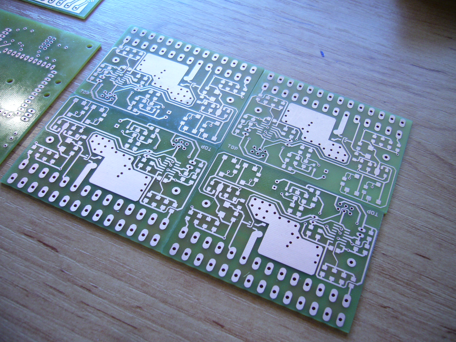

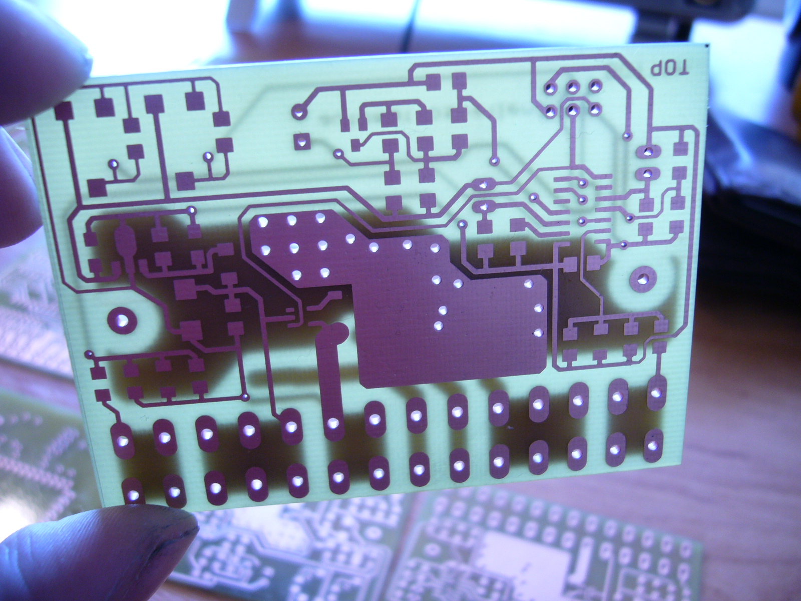

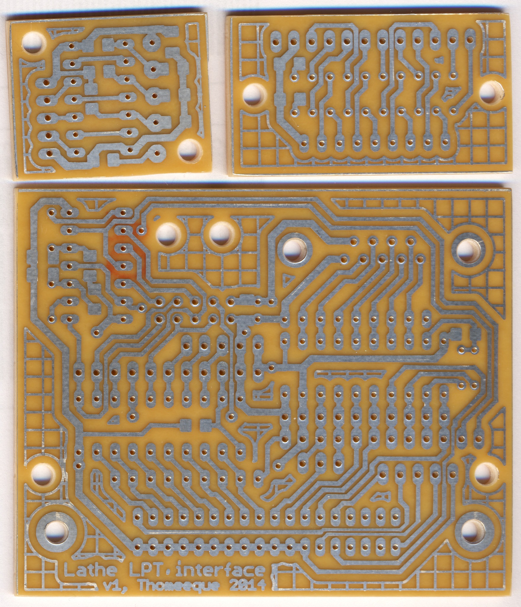

Já taky bastlil. Je to oboustrané s prokovením.
13. 3. 2014, 8:22
Pavka píše:Já taky bastlil. Je to oboustrané s prokovením.
To prokovení je homemade?
Pokud ano - můžeš prosím uvést nějaké podrobnosti?
Díky.

13. 3. 2014, 8:49
Je to homemade. Je to chemie a jako aktivátor budoucích prokovů je na bázi palladia.
Vlastní prokovení je galvanické mědění za pomoci modré skalice.
Ještě to není úplne vychytané, ale i tak je to paráda v amatérských podmínkách toto udělat.
Tu chemii dělá kamarád. Už se přemýšlí nad pastamy, které obsahuji stříbro nebo uhlík.
13. 3. 2014, 9:08
A nemáš problémy s otřepy po vrtání?
Jak (čím a jakými rychlostmi) to prosím vrtáš? A děláš po vyvrtání nějakou operaci pro vylepšení hran otvorů (nějaké broušení atd.) ?
Fotoresist laminuješ na desku až po vrtání nebo to vrtáš i s ním?
A jak ladíš polohu artworku proti vyvrtané desce?
Sakra to je otázek ...
Díky.
Vypadá to skvěle.

13. 3. 2014, 9:24
Nebudu se zde rozepisovat o podrobnostech. Je to dlouholetý výzkum a bylo by to za rámec tohoto fora.
Jen jsem chtěl ukázat, že je možné udělat i v amatérských podmínkách oboustraný prokovený plošák.

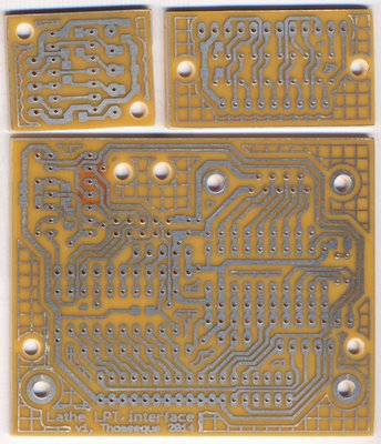

Jak jsem slíbil, tak činím, ač v mezičase citelně přituhla konkurence :mrgreen:
Díry 0.7mm a 0.9mm zázrak™, 3mm ručně
Brou, T.

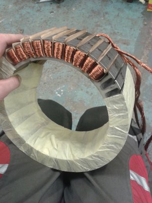

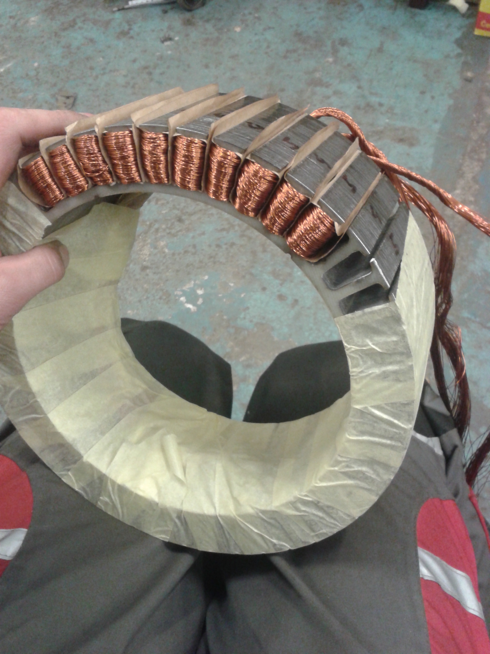

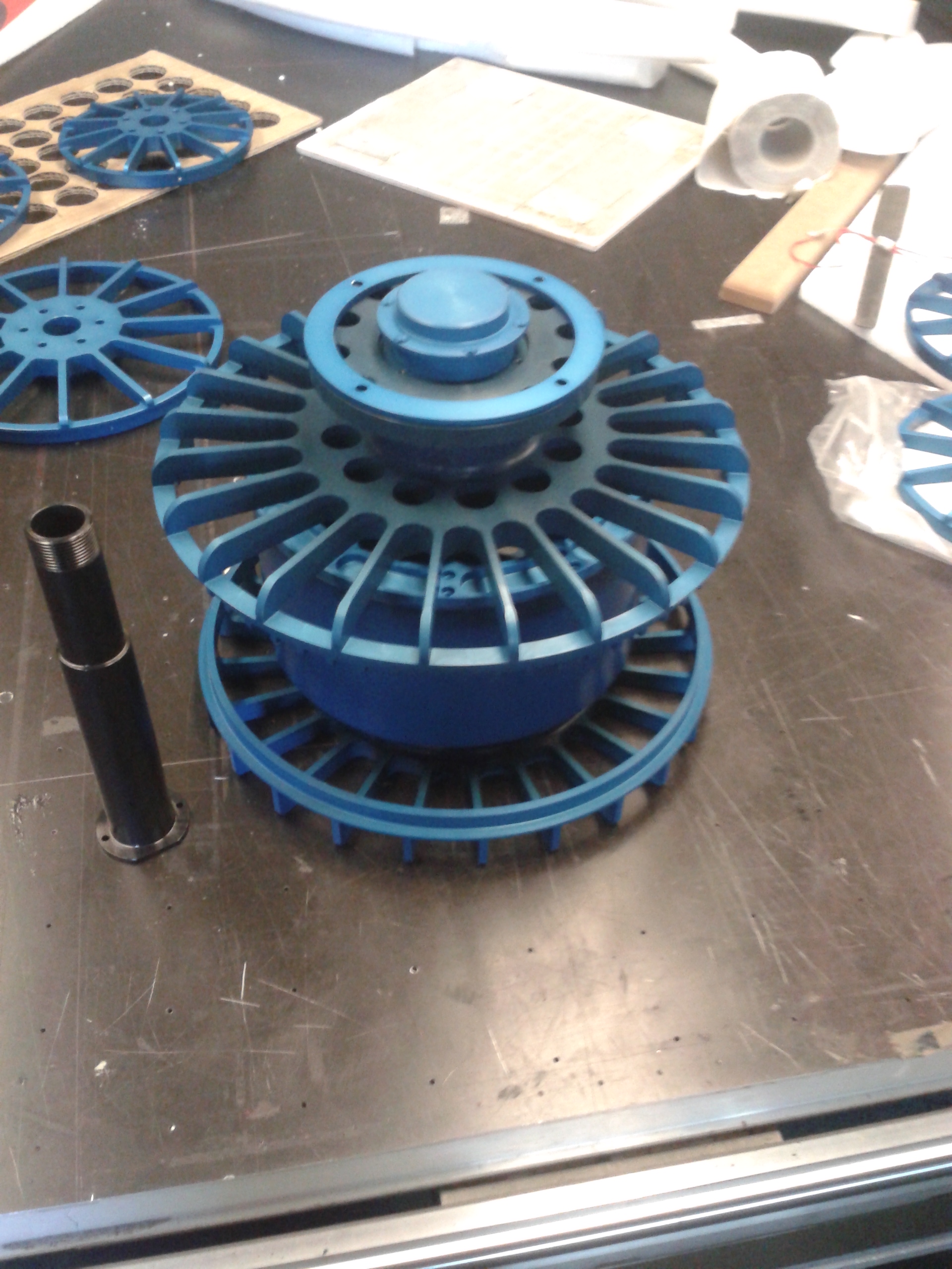

tak jsem se dnes taky snažil, bohužel mi tišták z progoboardu dodají až v úterý ....

14. 3. 2014, 9:42
lubos: to je moc pěkný, copak to bude? Něco takového by se mi hodilo jako stator pro generátor k větrné elektrárně ..... ale skoro se bojím zeptat, kolik by taková sranda stála. Zatím to teda nepotřebuju, na malé VE mám pár AC serv kolem 2kW a na svou domácí VE jsem sehnal AC servo 10kW ........ ale časem :idea:

14. 3. 2014, 9:44
no tohle bude mít cca 70-100KW :-)
bude to výkonější motor pro UL letadlo :-)

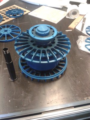

pár dílů co dělal ras a david
