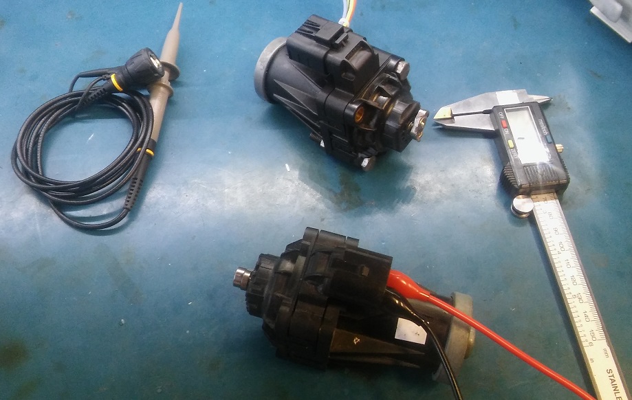

jova píše: ↑15. 4. 2020, 5:20 ... Ano, určitě by šel udělat generátor na míru s mnohem lepšími parametry, ale vzhledem k tomu, že se to občas může celé zatopit, bude jeho konstrukce o trochu náročnější.
Kdybys potreboval, tak mam myslim idealni generator do takovych podminek. Je to malicky aktuator. Uvnitr je 12V DC motor, na vystupni hridel naprevodovany cca 80:1 pres integrovanou planetovku. Rychlostni konstanta motoru ca 240rpm/V, vinuti cca 2Ohmy.
Jako generator naprazdno (coz je v podstate tvuj pripad pro tech par desitek mW) potrebuje dodat cca 12-20Ncm na vstupu pro dosazeni tech 36rpm (-> 12V).
Je urceny pro automotive do motoroveho prostoru, cili IP rating je IP6K9K a taky IPx8. Takze ho neutopis (konektory pro tu odolnost mam taky). Je tam i absolutni pozicni sensor na vyst hrideli, takze je mozna i diagnostika.
Kdyztak se ozvi, kdybys potreboval. Pekny projekt mas.
