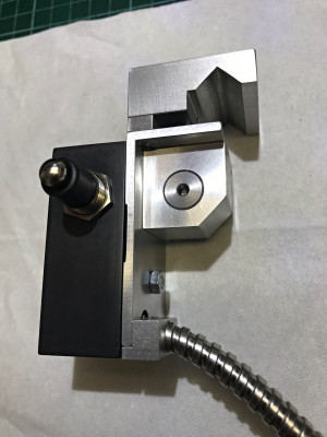

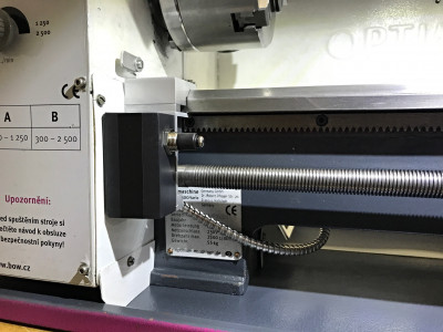

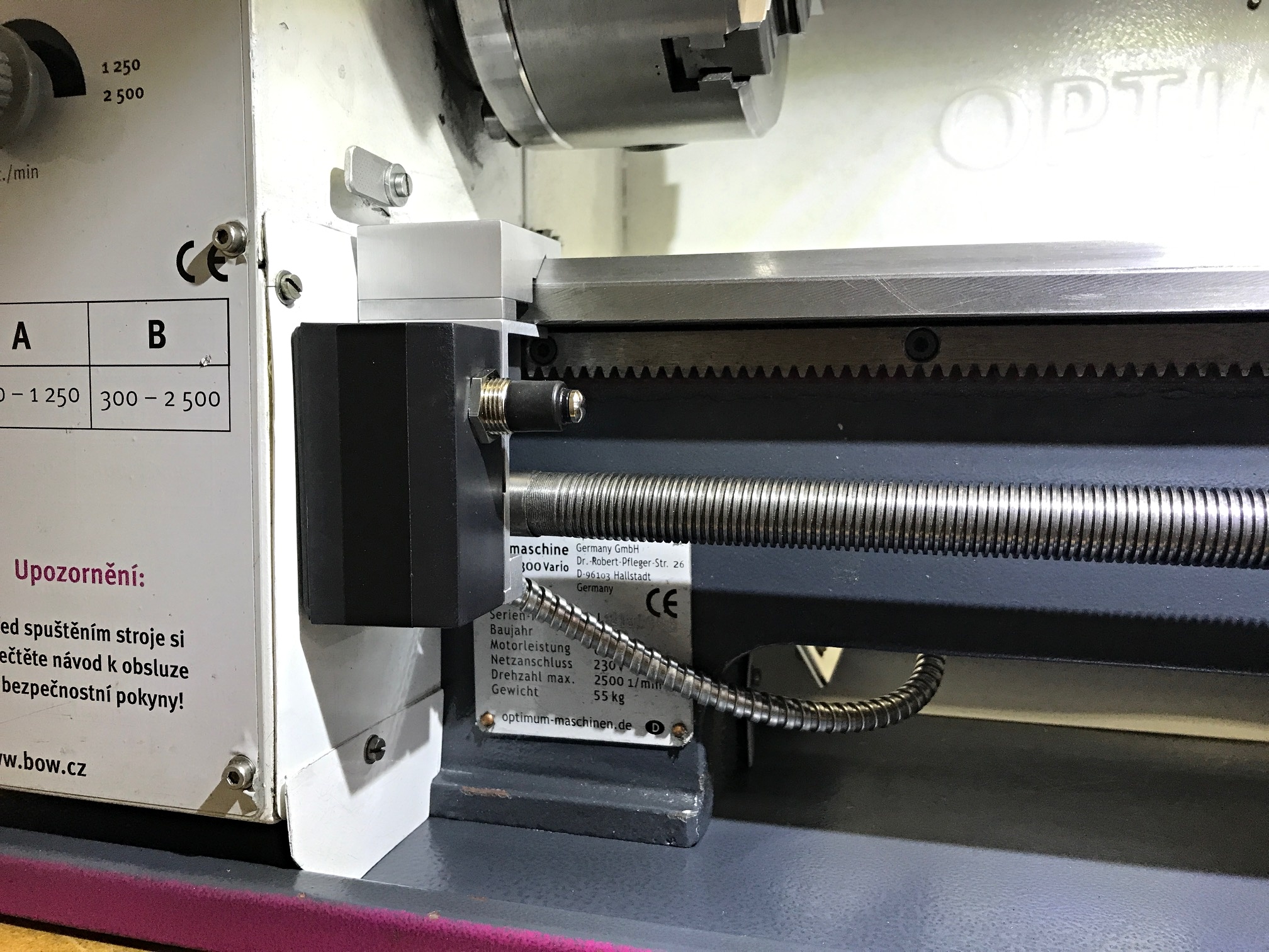

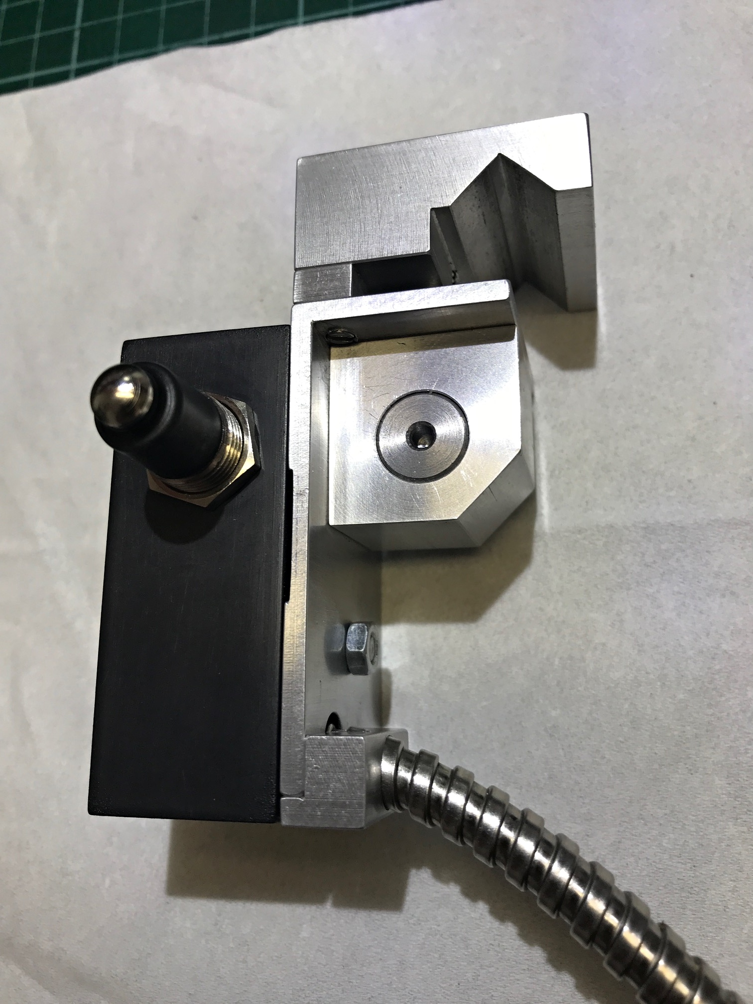

Dokončil jsem konečně vypínač strojního posuvu mikrospínačem, jsem rád, že to mám, hodí se to...

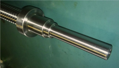

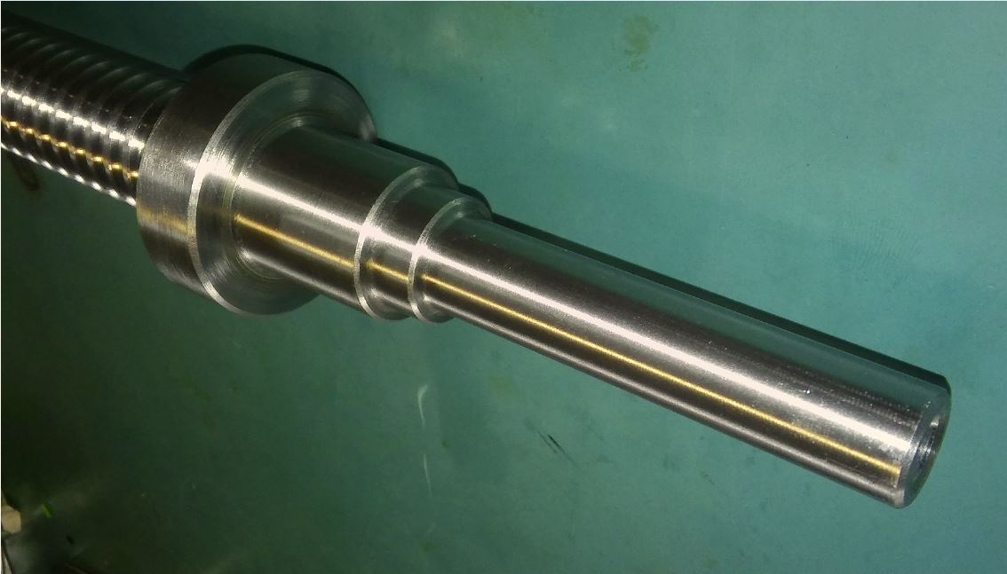

Ja dnes zase po case provetral suportovou brusku. Soustruzil a brousil jsem konce kulickacu.

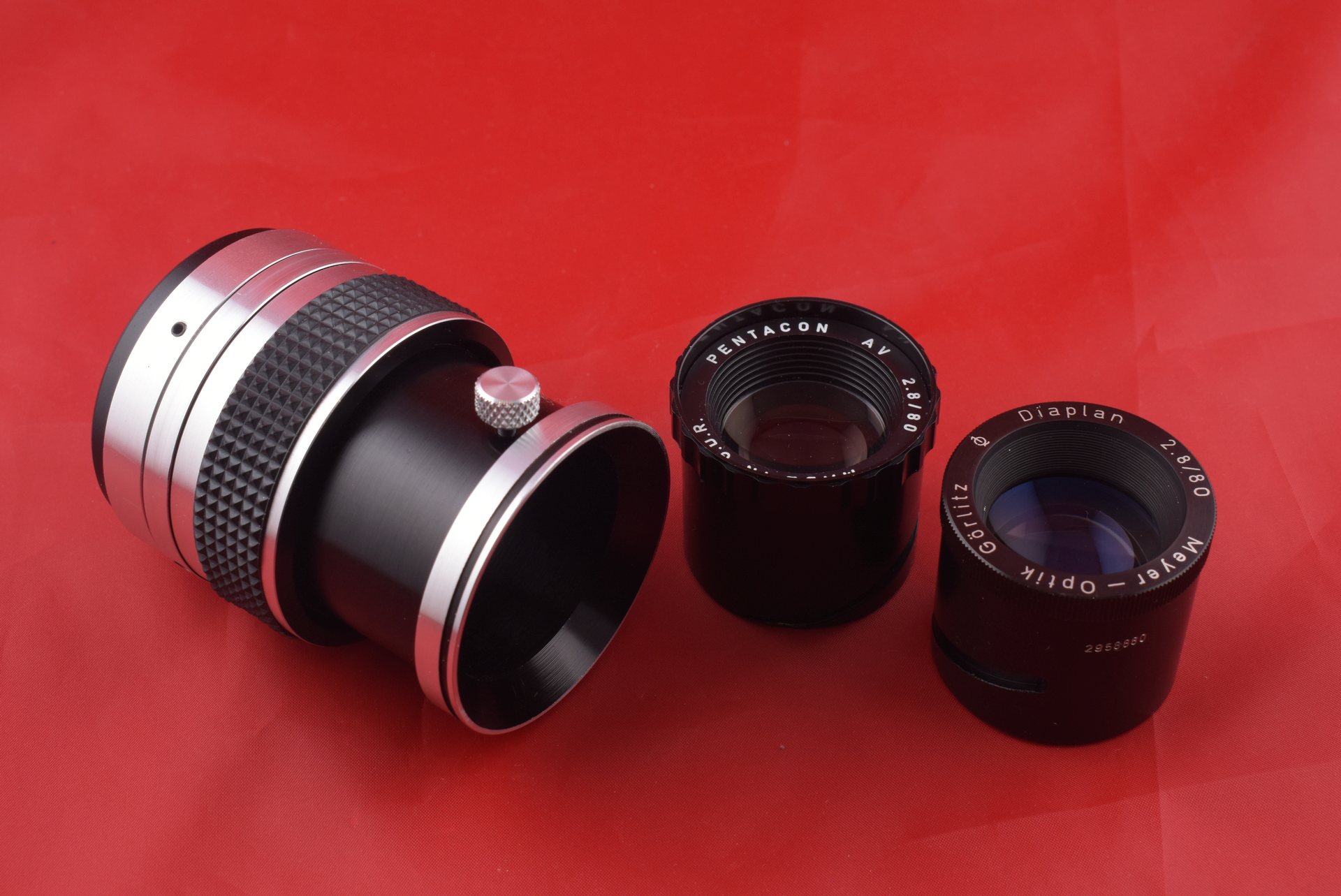

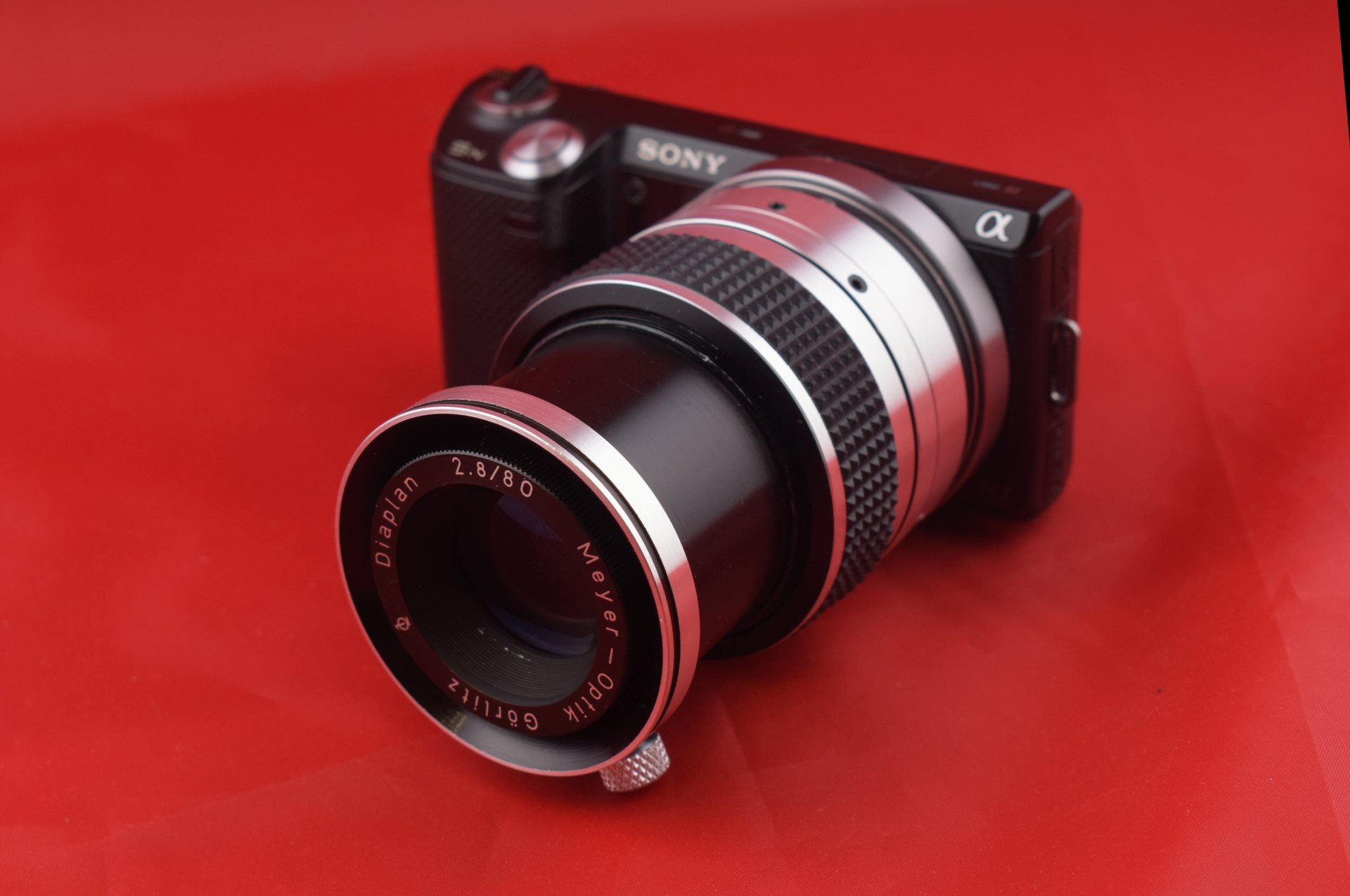

Práce od včerejška ... z torza objektivu od Minolty postaven objektiv na sony Alfa (E-mount bajonet) na kreativní focení (bez clony) s pomocí objektivů ze starých východoněmeckých a jiných diaprojektorů.
Nakonec jedna foto ukázka artového obrázku. :wink:

Engineer píše: ↑13. 10. 2020, 11:13 Práce od včerejška ... z torza objektivu od Minolty postaven objektiv na sony Alfa (E-mount bajonet) na kreativní focení ...
Hezké! V čem úprava spočívala?
Engineer
Příspěvky: 2384
14. 10. 2020, 10:29
Thomeeque píše: ↑14. 10. 2020, 9:16 Hezké! V čem úprava spočívala?
Demontáž všech optických prvků (jelikož to je často zajištěný, rozuměj zalepený, barvou tak celkem zábava :( ), vyjmutí clony resp. odstranění jejich mechanismů, úprava dorazů ostřícího mechanismu - změna rozsahu ze 180° na cca 280°, soustružení původního malého otvoru pro clonu na větší průměr, odsoustružení původních stupnic a nápisů na dílech ostřícího mechanismu, výroba tubusu (z vodícího tubusu od promítačkového objetivu) pro projekční objektiv (závit M49x0,75) výroba zadního víka objektivu spolu s odladěním zástavbových rozměrů pro dosažení ostření na nekonečno, úprava redukce C-mount/Sony-E na osazení do zadního víka. začernění vnitřních částí, který jsou v optický cestě. Sestavení a seřízení mechanismu ostření, montáž zadní sestavy víka a bajonetu, úpravy původních objektivů z diapromítaček (zkrácení délky, popř. výroba redukcí průměru) Celkově práce asi tak na deset až 12 hodin, přičemž z 90% obráběno na Habegeru 102. :wink:

Dawe píše: ↑14. 10. 2020, 10:37 Engineer> dela to zajimavy bokeh, takovy do kulata - podobny jako stare televizni kamery.
jjj přesně kvůli tomu bokehu se tyhle projekční skla používají. Prostě moderní super ostrý objektivy s minimem vad jsou celkem nuda. :lol:
Jinak tahle přestavba byla relativně sranda, ale před týdnem jsem tři dny překopával na jinou clonu právě kvůli bokehu objektiv Flektogon 20mm a to byl fakt masakr vyměnit vnitřní mechaniku tak abych to dostal do původního helicoidu a původního "obalu". Ale povedlo se a mám teď asi jedinýho flekťase na světě co má devítilamelovou kruhovou clonu :wink: namísto původní obyčejný šestiúhelníkový.

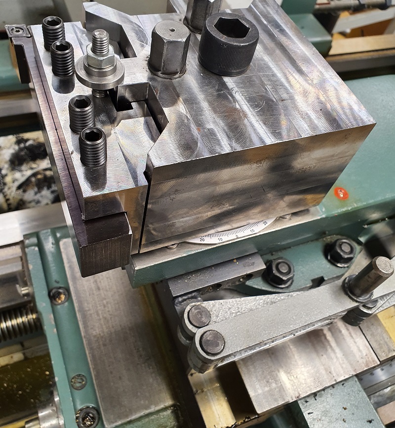

Blbůstka na kterou jsem se chystal už léta, i když celkově to byla tak půlhodina práce :-) Stupnice pod nožovkou, když potřebuju srazit hranu pod určitým úhlem.

prochaska píše: ↑16. 10. 2020, 2:29 Blbůstka na kterou jsem se chystal už léta, i když celkově to byla tak půlhodina práce :-) Stupnice pod nožovkou, když potřebuju srazit hranu pod určitým úhlem.
Pekne.
Ale - mozna blbe vidim, ale jak odmerujes proti stupnici, kdyz tam nevidim "protikus" / rysku proti te stupnici?
Tedy predpokladam, ze stupnice stoji a otaci se hranol nozovky.
Příspěvky: 8483
16. 10. 2020, 5:24
Správná připomínka. Leží mi na stole plíšek s ryskou, nevšiml jsem si toho... :D
