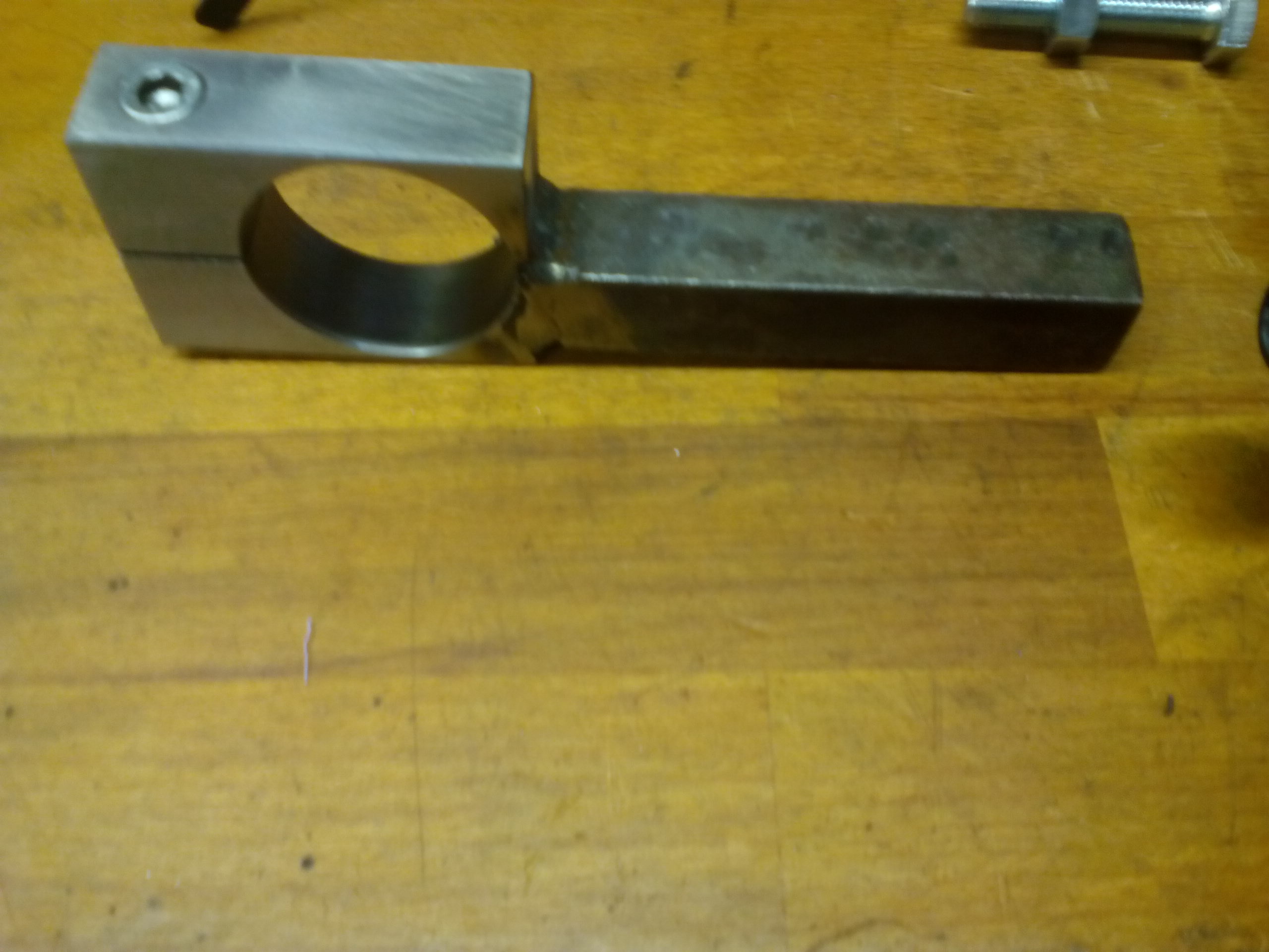

pavlík píše: 10. 11. 2020, 8:44 Tak mě kolega Thomeeque vyhecoval k tomu, abych konečně dodělal rozdělaný držák Proxxonu, je to vrtané vyvrtávací hlavou přímo v nožové hlavě, takže je to přesně v ose..
Pěkné a velmi užitečné - ale já ho používám většinou obráceně - na straně osy vřetena ;-)

pavlík píše: 10. 11. 2020, 8:44 Tak mě kolega Thomeeque vyhecoval k tomu, abych konečně dodělal rozdělaný držák Proxxonu, je to vrtané vyvrtávací hlavou přímo v nožové hlavě, takže je to přesně v ose...IMG_0803.JPGIMG_0804.JPG
Haha, tak to mne těší :) Pěknej kousek! Já si to do té osy zkusím před bodováním (příp. zvažuji lepidlo) natočit. Ale i jsem uvažoval jestli neudělat tu upínací část kulatou, abych si to mohl natočit libovolně, někdy by se to mohlo hodit (asi hlavně pokud člověk nemá frézku). Pro začátek nechám takto, uvidím.

No na rozdíl od pavlíka jsem první zbaběle koupil, a pak si další nechal vypálit z 10 plechu. Bohužel z deseti výpalků, jsem oživil jenom 5 úchytů.
Zde odkaz: http://www.rf-technik.cz/zbozi/detail/29951.
Ty tam máš taky 20 mm úchyt?

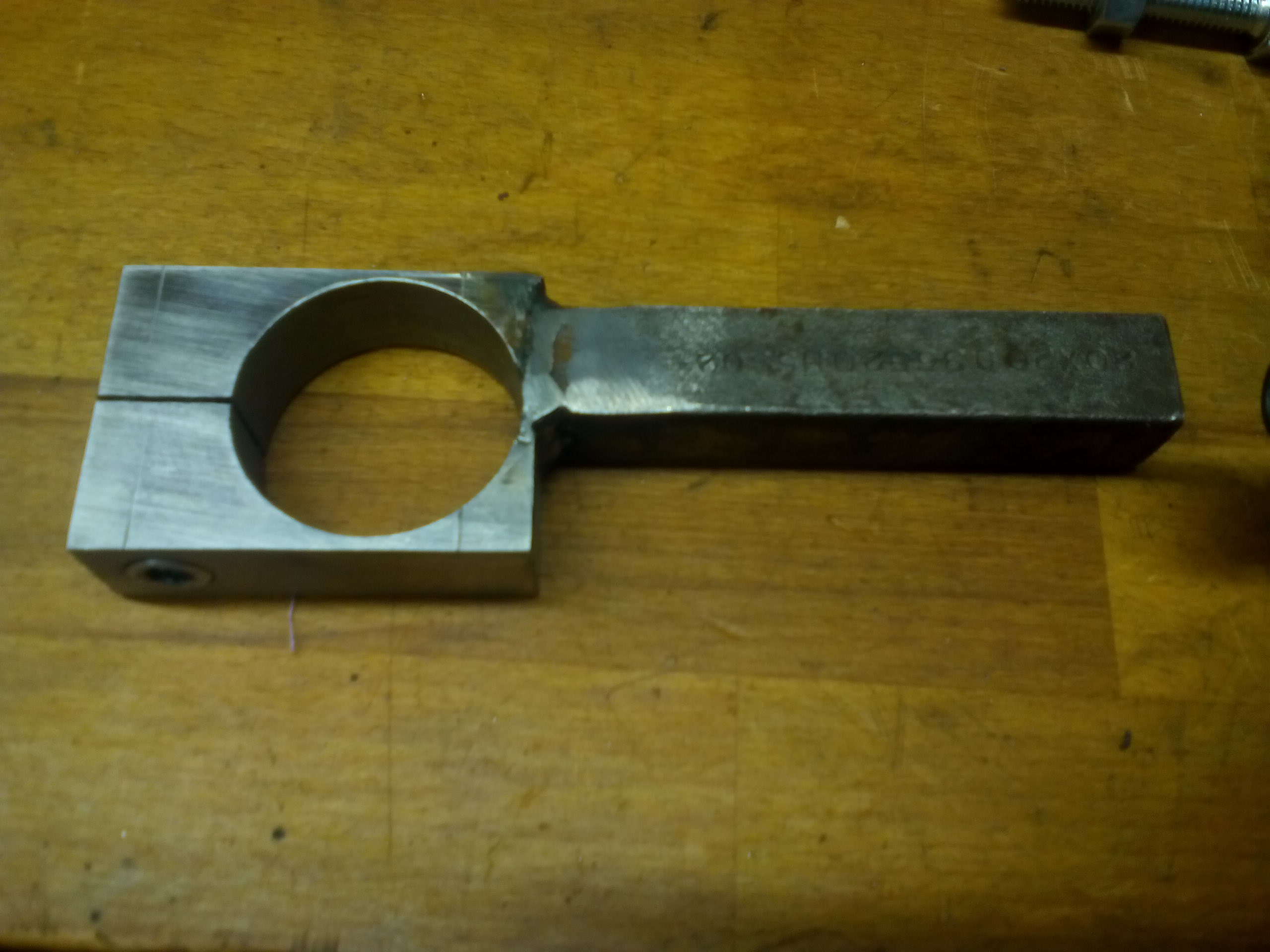

Ahoj, ano, úchyt má průměr 20 mm, jinak je to dělané tak, že uchycovací část do nožové hlavy má 12 mm na šířku a 15 mm na výšku, takže je to dosti pevné. Chytám to do upravené nožové hlavy, kde je jedna drážka upravená (přefrézovaná) pro upínání držáků výšky až 17 mm.
To uchycení podélně nebo napříč se dá dle upnutí držáku měnit, já jsem to pro lepší viditelnost na fotce dal napříč...

Můj také 20mm (pokud to náhodou bylo na mne). Vnější průměr je 33mm, výška 12mm, hranol 12x12mm. Stahuji to M3 šroubkem, to je možná trochu málo, ale drží to slušně.

To mají originály taky - utahují se M3

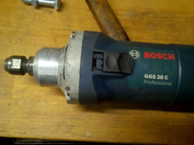

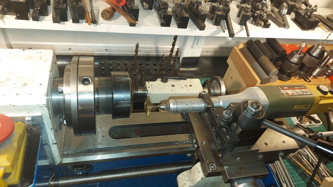

Já mám tuhle brusku
Držák má stejný otvor pro upnutí jako na vrtačku od stejné firmy.
Vrtal jsem to v soustruhu, takže je to přesně v ose.

Som tychto vecí neznalý, na čo sa používa brúska na sústruhu?

Třeba k tomu, že když máš blokaci úhlu natočení sklíčidla, tak tím můžeš v soustruhu dělat na potřebné roztečné kružnici do obrobku otvory (něco jako dělicí hlava) a to při potřebném natočení nožové hlavy, v níž je to upnuté i pod potřebným úhlem, můžeš vybrousit na hřídelce plošku nebo drážku nebo více plošek a více drážek a podobně... Ona to není jen bruska, ale případně i vrtačka nebo frézka nebo pilka, záleží co se do toho upne za nástroj...

Já s ní brousil v soustruhu šajbičky a nůž do mlýnku na maso. Magnetku bohužel nemám :)
