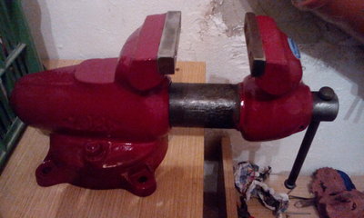

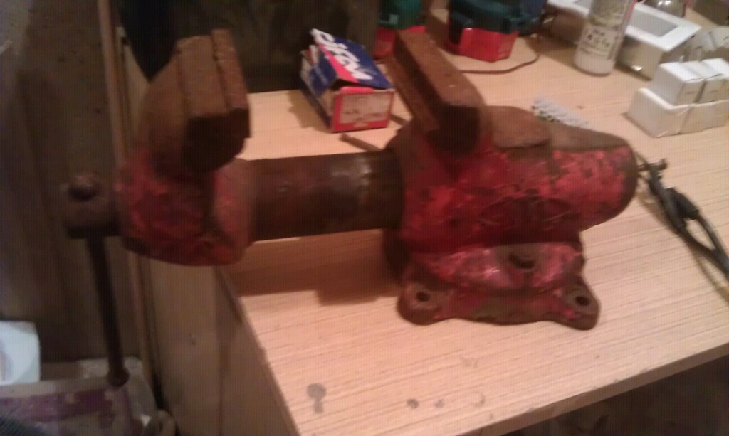

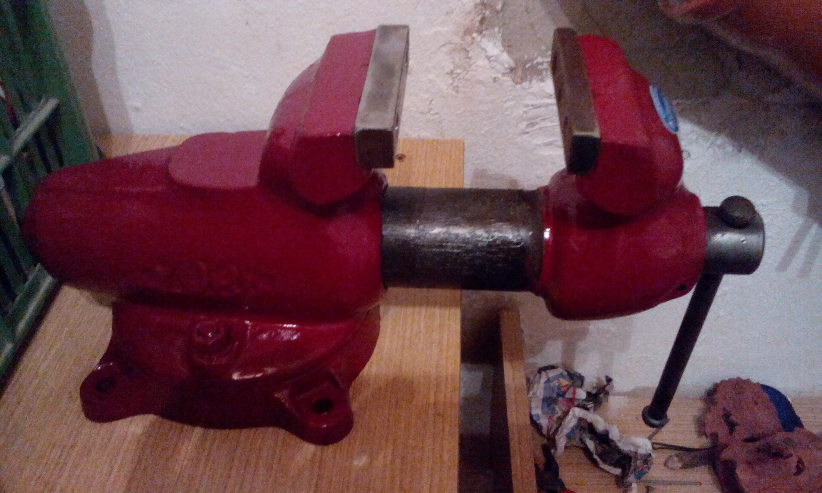

Ležel na větrudešti v kovošrotu, až jsem ukecal kamoša, ať mi ho dá. Neměl čelisti, vůle do stran katastrofa.Rozborka,výměna válečků co jezdí v drážce, barva co dům dal, složení:-) Chodí jak malina,vůle do stran nulanic
Otec jak to viděl, rozdělal velkej v dílně,kde proběhla taky výměna válečku co jezdí v drážce a udávají tím vlastně vůle do stran.Divil jsem se,že maji oba stejný válečky.
