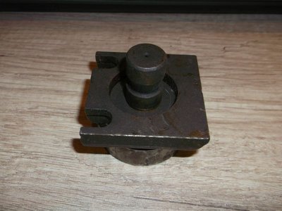

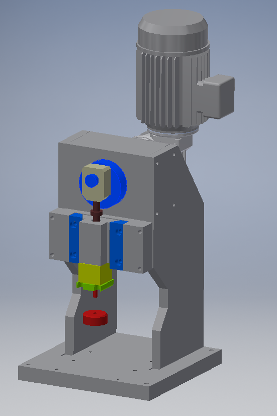

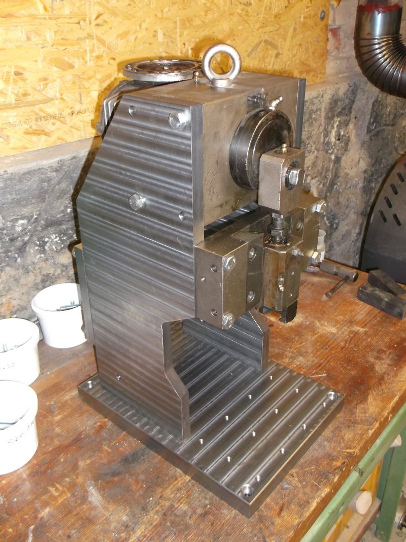

chcem si postaviť malý vystrihovací lis. Kúpil som prevodovku s excentrom a vedenie s baranom. Rám si spravím. Výsledok by mohol vyzerať takto:

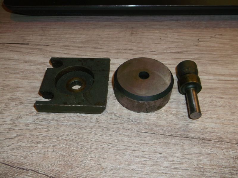

Kedysi som na takýto účel kúpil nástroje, ktoré boli z nejakého vystrihovacieho lisu, niečo ako trumatic. Na tých nástrojoch je označenie ČN030306 a číslo I alebo II.
spodný nástroj je kruhový, ľahko ho osadím do nejakého držiaku. Ak je otvor oválny, tak spodný nástroj mám aj kolíky proti pootočeniu.
vrchný nástroj má valcovú stopku s nejakou drážkou a držiak.
A teraz pár otázok:
1. treba nejako istiť spodný nástroj proti vytiahnutiu? (napr. pri spätnom chode vrchného nástroja)
2. vrchný nástroj mám zaistiť červíkom? alebo na to slúži tá príložka? Má dve drážky ako na imbus a na druhej strane skosenie.
Bojím sa zaisťovania zboku, aby sila pri doťahovaní nezmenila polohu nástrojov voči sebe a nedošlu ku kolízii.

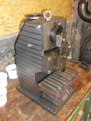

Příspěvek 31. 12. 2017, 1:08
Hlásim malý pokrok. Spravil som si pracovné vianoce, aby som nezavadzal pri upratovaní a varení.
Polotovary sú pálené na plazme, opracované zo oboch strán. Platne sú skolíkované. Zatiaľ iba ťahanou gulatinou, origo kolíky kúpim po inventúrach (možno).
Teraz ostáva spraviť upevnenie nástrojov, elektriku a krytovanie. Otázka je, či spraviť elektro do rozvádzaču, ktorý bude tak veľký ako strihadlo, alebo len dám menič a relátka na bočnicu. Len tak na drzáka.

Nezabudol. Len sa mi už dnes nechce robiť. celý vrch stola musím obrobiť, aj obvod a uloženie strižnice a nakoniec aj spodnú upínaciu plochu. Zváraním sa to prehlo asi 1mm.
zatiaľ som nedoriešil zaisťovanie strižnice, možno len červíkom.

Příspěvek 31. 12. 2017, 3:06

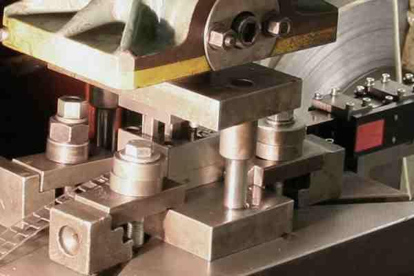

Strižnica dolu, to ano já v lisovně upínám nějak takto:
Ten červík mi tam nějak nepasuje.

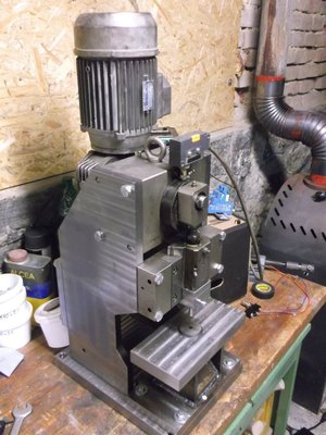

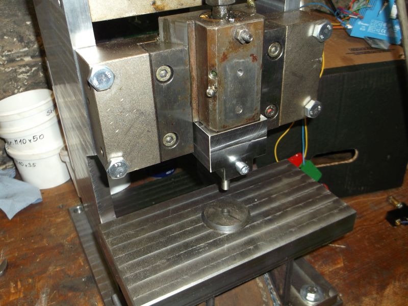

Příspěvek 5. 1. 2018, 6:47
Dnes mám ďalší pokrok.
dorobené držiaky nástrojov, zatiaľ nie sú ideálne, ale fungujú. Chýba ešte pridržiavač a kryty.
držiak nástroja musím ešte doladiť, je naklonený cca 0,05mm na 25mm chodu. možno je šikmá vrchná plocha. vrchný nástroj zatiaľ zaistený červíkom, možno aj on je príčina vychýlenia strižníku.

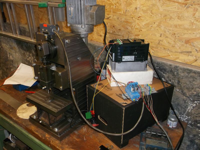

Pohľad na "riadiacu elektroniku". ešte som musel doplniť kondenzátor na cievku Re2, aby sa mi systém nezakmitával (v určitej polohe).
ostáva učesať elektriku do skrinky a dorobiť drobnosti.
