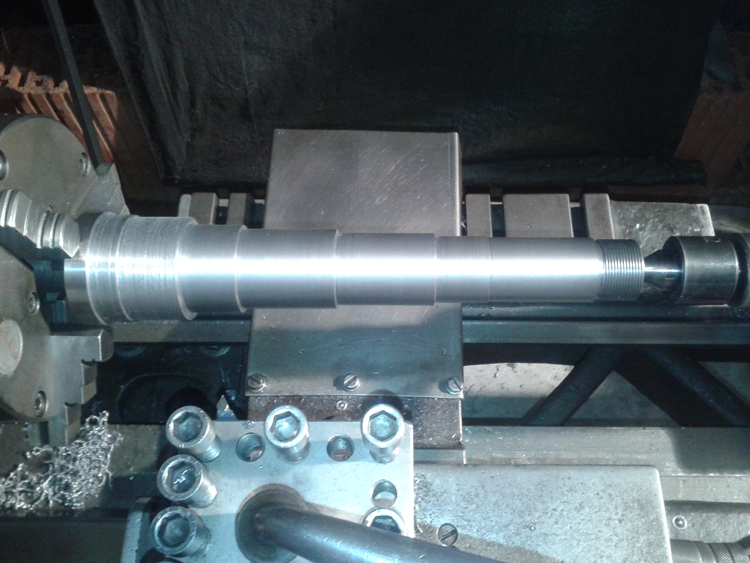

ano, chtělo by to přebrousit a cementovat ( ale zase abych to nepřehnal a nepostavil zámek na základech od pastoušky, přeci jen stavím v podstatě hračku), tohle vřeteno je soustružený na hotovo, na povrch se mi pěkně odrazily všechny vůle co můj soustruh má (a že jich není málo), tak to není zrcadlo, ale rozměry jsou ok. Až jednou bude celý soustruh hotov, tak možná začnu přemýšlet o lepším vřetenu, zatím tam přijde tohle. Jeden postarší praktik, s kterým jsem o to hovořil mi radil levnou variantu- ať ho zušlechtím krevní solí-říkal ohřát v troubě a nechat vychladnout v krevní soli-zatím jsem tu informaci nechal být, nic o tom nevím,ale výhledově si o tom něco vyhledám.

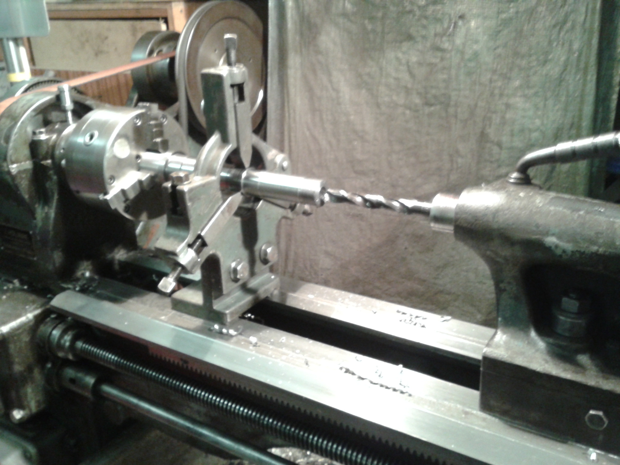

jistě máte pravdu, tohle je nultá ověřovací série, cementačku 12 010 mám připravenou pod ponkem, mám však ještě nějaké nejasnosti v technologickém postupu výroby toho vřetena (na které se zde později vyptám) , přesněji řečeno tohle není soustruženo mezi hroty-jak by mělo být, ale takto
, šlo mi hlavně o to, prověřit si,jestli dokážu dosáhnout požadované přesnosti rozměrů, jakosti povrchu, jestli dokážu ze dvou stran vyvrtat tu průchozí díru
, jak bude vypadat soustružená dutina na kužel (jak přesně dokážu nastavit úhel), co závity, atd, to je takovej můj učňák, abych z Vás netahal rozumy a prd o tom věděl..., jelikož se mi sešly dvě lože, tak současně stavím i zjednodušený soustruh na dřevo, tak myslím že to vřeteno se někde točit bude,ztrátu času si dokážu představit i horší :D,

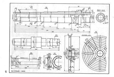

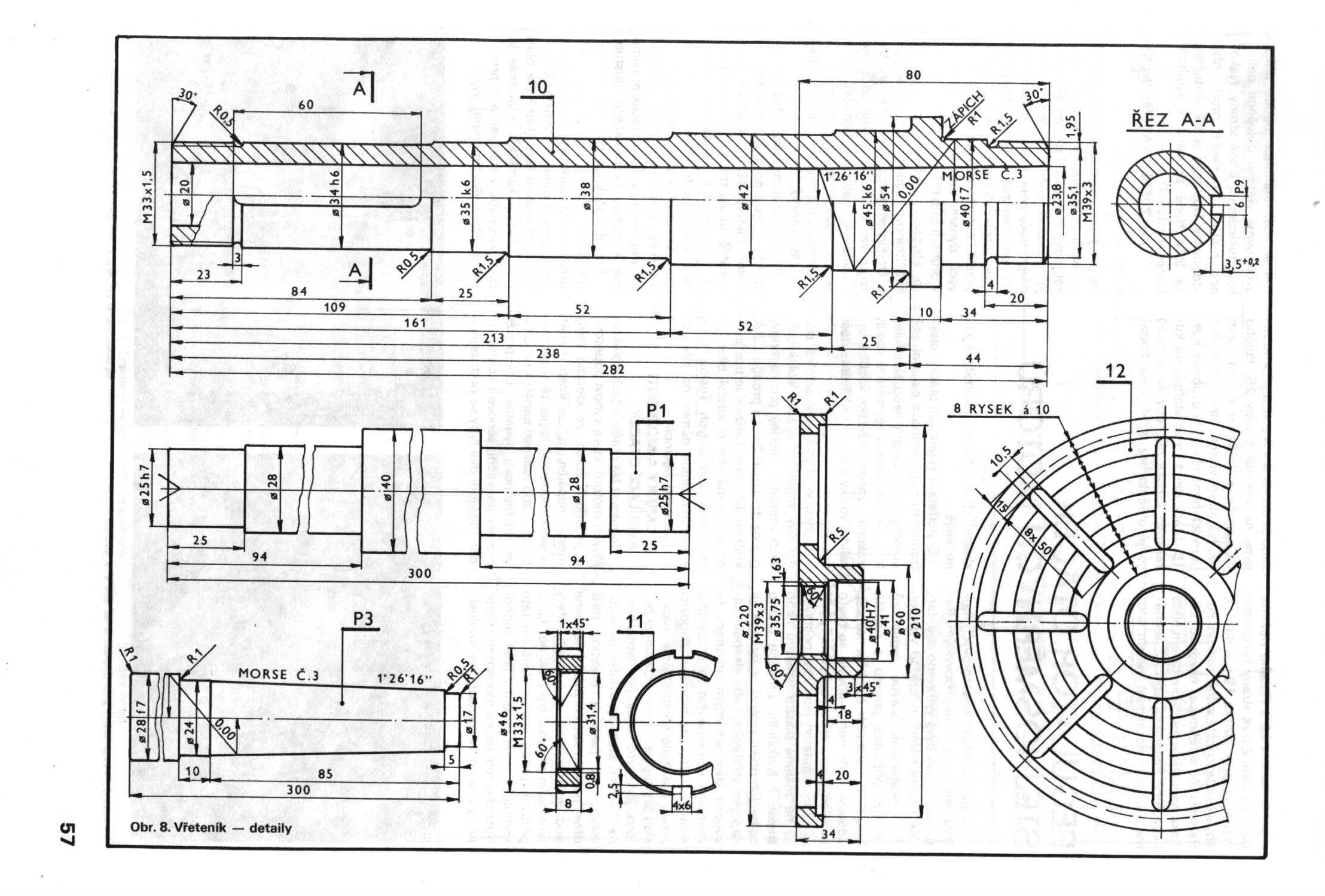

Přátelé, na základě konstruktivních připomínek od vás, si chci vyrobit nové, lepší vřeteno. Dovybavil jsem si soustruh na soustružení mezi hroty (to bych neřekl jak je těžké sehnat redukci z metrické dutiny na MK hrot...) a chci se do toho pustit znova. Zde mám několik zásadních nejasností v materiálu a ve správném postupu při výrobě, ohledně materiálu bylo v dobovém návodu uvedeno: mat. 14 200-kdy je zapotřebí kalení , cementování a broušení, při nedostupnosti těchto technologií pak materiál 11 600, nebo 11700. Osobně mám jednoduchý přístup k mat 11 600 nebo 12 010 , kalení , cementování a broušení se pokusím někde zajistit. O postupu výroby není uvedeno nic. Na prvním vyrobeném kusu jsem si ověřil, že bych základní soustružnické operace zvládl, teď to chce jen správné pořadí s ohledem na přesnost. Z příspěvků jsem se dozvěděl, že ti, kdo již vyráběli, začínali průchozí dírou, znamená to tedy vyvrtat z obou stran díru, vystružit MK dutinu, poté do díry zastrčit kužel se středícím důlkem, z druhé strany do díry zalisovat záslepku s důlkem a pokračovat mezi hroty?
pro pořádek:

otázka č.1-jaký materiál zvolit?
otázka č.2-při kalení a cementování se to celé hne-to je mi v podstatě jasné, mám pocit že dochází ke smrštění, je potřeba nějak s tím předem počítat při výrobě závitů (M33/1,5 a M39/3)?
otázka č.3-myslím, že při broušení povrchů brusič upíná obrobek za středící důlky-které moje vřeteno nebude mít-jak to upne? (tady mi něco napovídá, že k tomu jsou univerzálky v brusičské přesnosti) Při broušení MK dutiny je mi upnutí nejasné ještě víc...

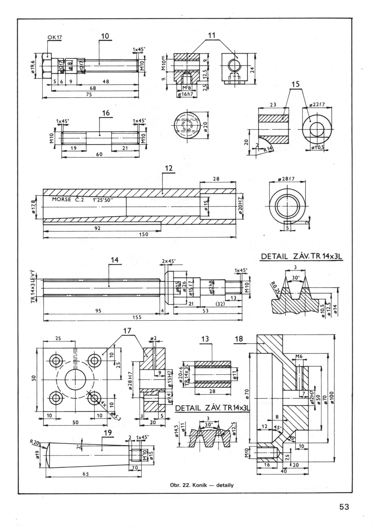

otázka č.4- byl by někdo ochotný mi zajistit kalení a broušení vřetene a pinoli koníku (platba předem, doprava osobně, nebo poštou) pinola je na výkresu pod číslem 12.
, mohu vyrobit polotovary, nebo to zadám celé od začátku-záleží na domluvě. Prosím případného ochotníka o předběžný nástin ceny do SZ (nebo klidně sem :wink: )
Příspěvky: 7595
30. 5. 2014, 6:34
1) 14220 pro cementování a kalení, 12050 pro kalení, je to v podstatě jedno
2) pokud ti ten soustružený polotovar nebude moc šmajdat, dej na válcové plochy tak 0,3-0,4mm přídavek na cementování a broušení, závity buď udělej načisto, nebo taky tak 0,3 přídavek (možná míň), pokud by se někdo nabídl a závity nabrousil taky, lidí co uměj nabrousit závit je podstatně míň než těch, co umí brousit jen běžné válcové plochy, na přesném rozměru závitu v podstatě h.... záleží, je to kusovka, dopasuješ si matku
3) hrany děr na konci srazíš cca 1x45st., dá si to mezi hroty o velkém průměru, dají se narazit i zátky a důlkem, určitě by to šlo nějak jinak
univerzálka v brusičské přesnosti = normální univerzálka + hodinky a kladívko a vyklepat do 0
4) kalení a cementování ti bez problémů udělá jakákoli komerční kalírna, běžně i poštou přes půl republiky, např. kalírna v Permonu Roztoky u Křivoklátu, hodně inzeruje nějaká firma v Liberci, ti vyloženě žijí ze zakázek z celé republiky ( Bodycote), zavolat nebo mail a domluvit se, hlavu ti neutrhnou, viděl bych to udělat tak na 60 HRC
taky by to šlo udělat z té 12050 a nechat to v Plzni povrchově zakalit laserem, pak asi menší přídavky
díra se brousí pomocí upnutí v univerzálce na jednom konci a lunety na druhém
asi lepší, když si to každé zvlášť vyjednáš a zařídíš
