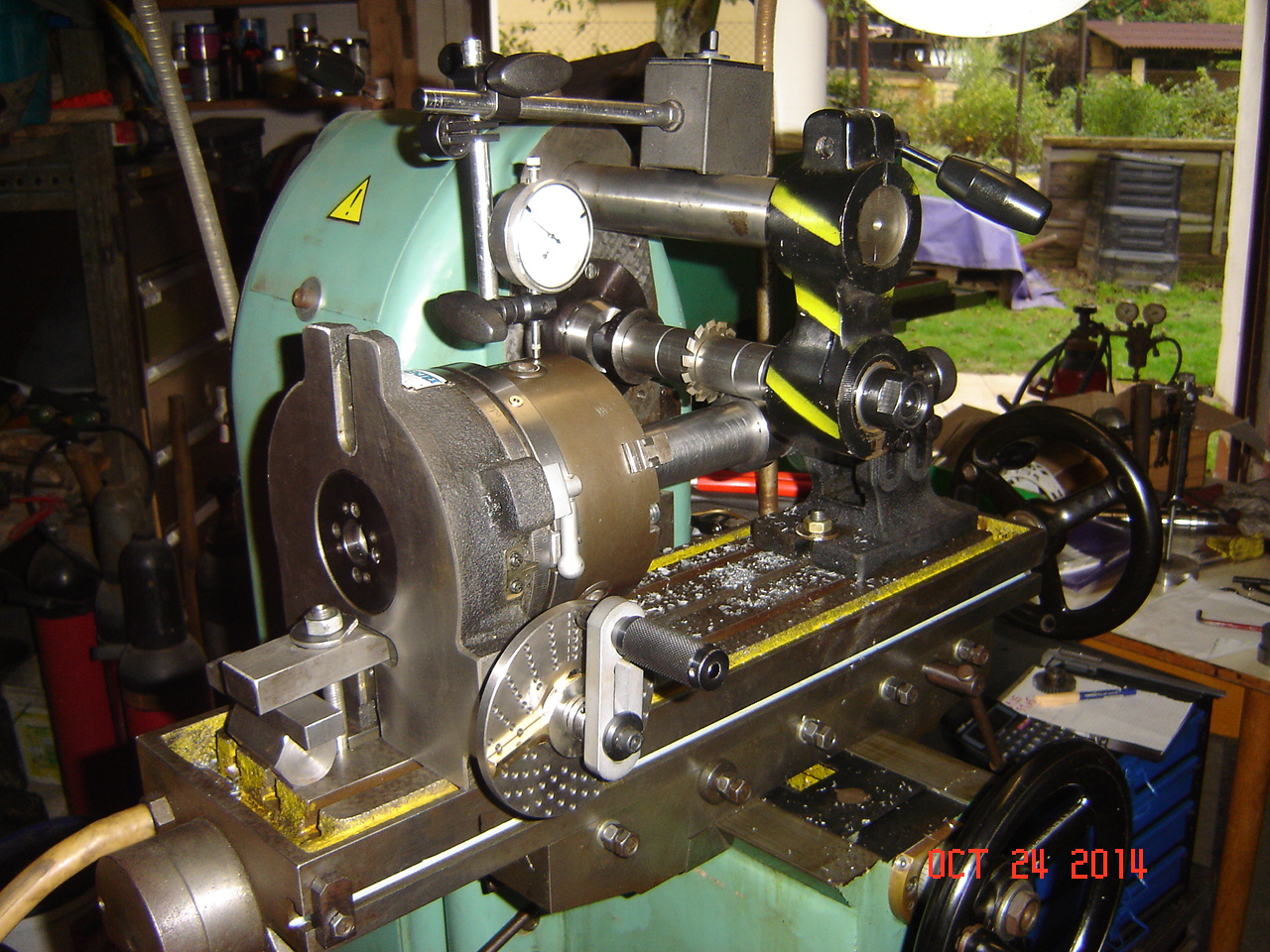

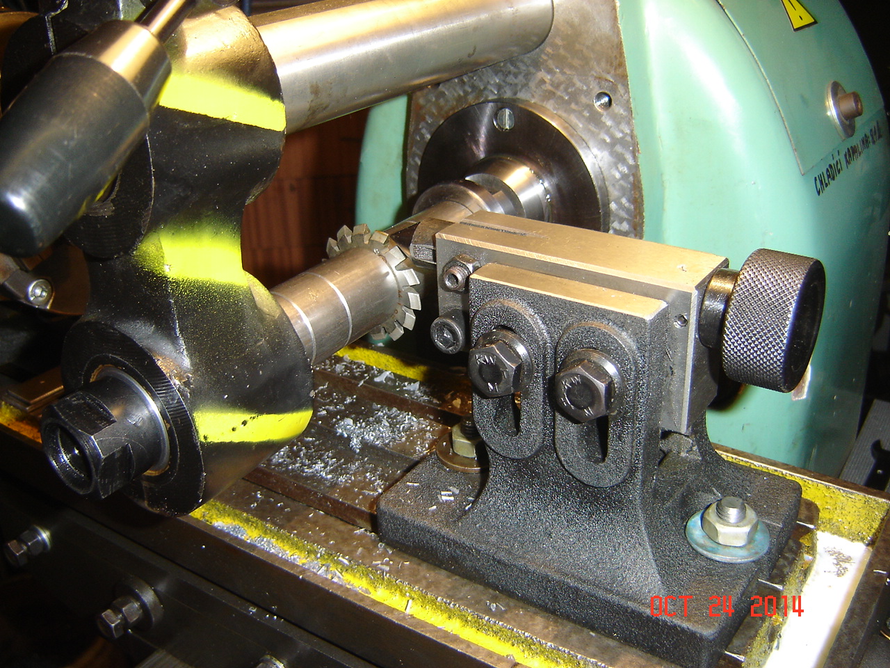

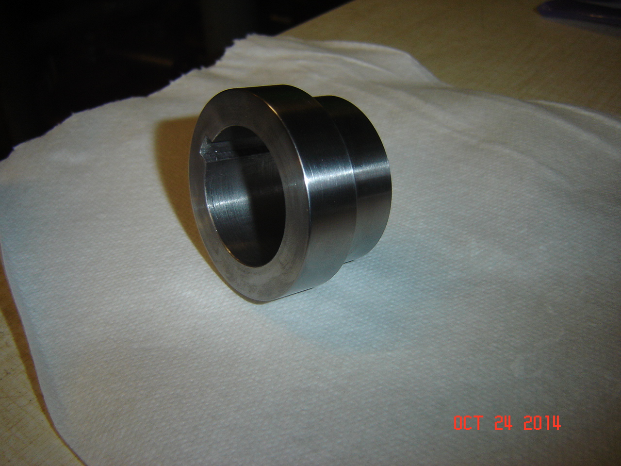

Musím něco připsat, aby to nevypadalo, že jem odložil projekt do kopřiv. Tak tedy-pár fotek z výroby ozubeného kolečka, modul 1,25, zubů 39, materiál 11600. Kolečko patří na vřeteno a slouží k pohonu posůvu a závitovacího zařízení. Na trnu soustružený polotovar, s obraženou drážkou pro pero
, nastavování frézky-zde hledám střed
, nastevení hloubky frézování (2,81 mm)
,a už to frčí

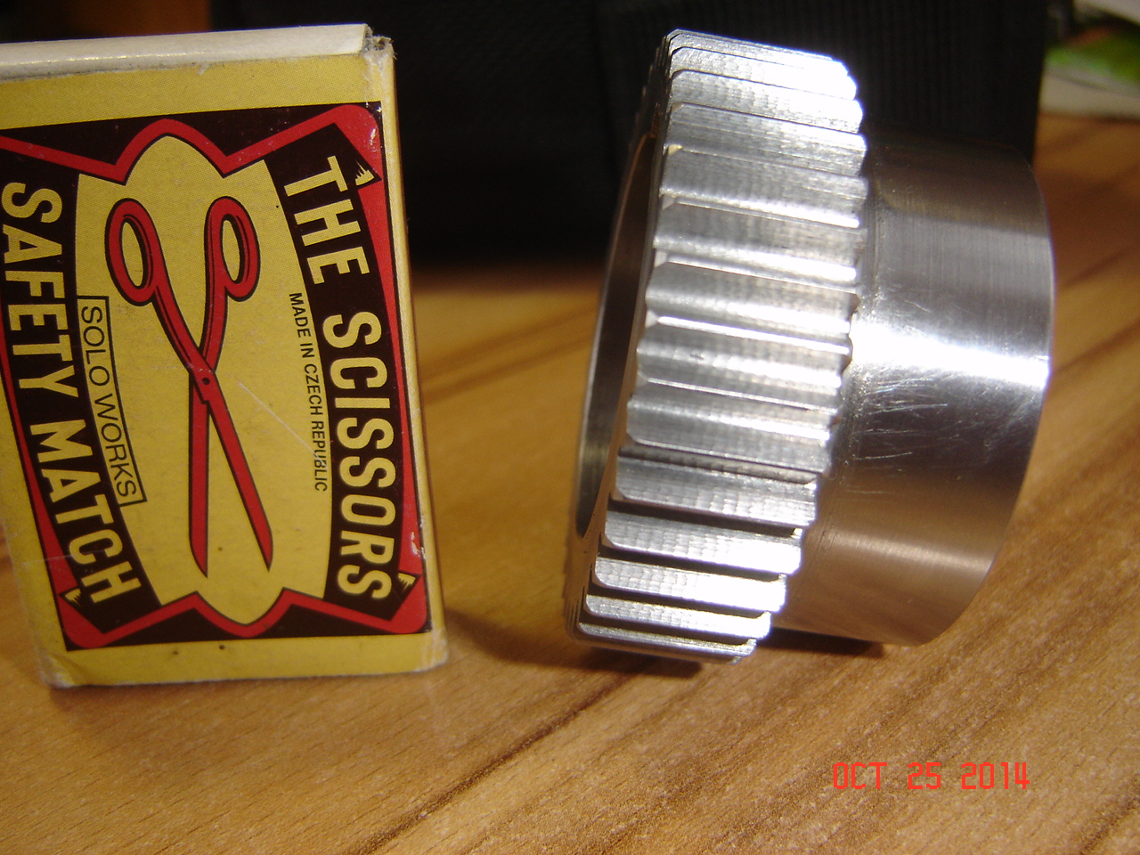

, chvilka napětí, jak daleko od sebe bude první a poslední zub bývá palčivá :wink: , tady se to povedlo
,kosmetické úpravy na brusce
,a je to,
může jít do krabice k dálším součástkám,

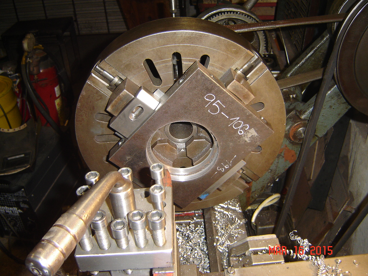

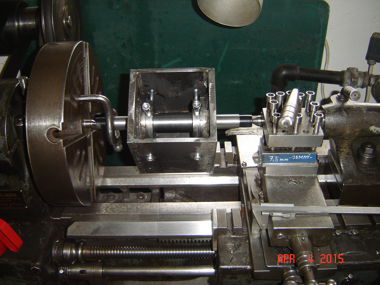

Práce na soustruhu pokračuje v překotném tempu kupředu :lol: , za posledních pět měsíců jsem se tomu věnoval celý včerejšek, tak počítám, že kolem roku 2032 bude první špona! Pustil jsem se do výroby vřeteníkové skříně
, všechny díly, které mají být rozměrově shodné se obrábějí (frézují, vrtají, soustruží) společně,spojeny kolíky z důvodu zajištění pevné vzájemné polohy, např. zde dva díly na sobě,pojištěny ještě sváry.

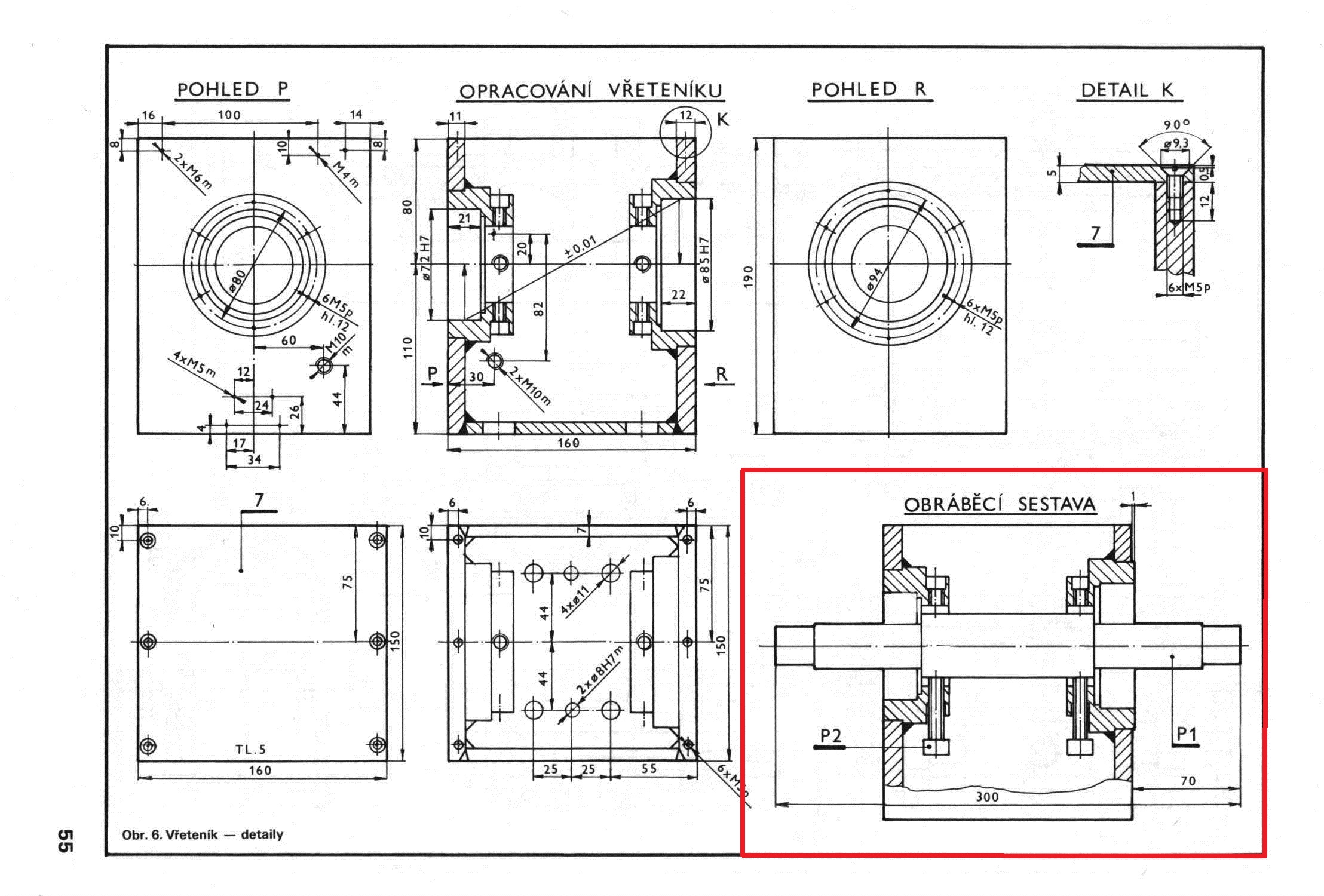

Jak je v časopise vymyšlený postup vyvrtávání uložení ložisek vřetena na čisto po svaření vřeteníku?
Goor
Příspěvky: 82
Registrován: 23. 3. 2009, 5:38
Příspěvek 19. 3. 2015, 3:21
Pokud si dobře vzpomínám, jsou v každém domečku ložiska čtyři pomocné díry se závitem. Přes celý vřeteník prochází trn, který drží šrouby v těch domečkách a obrábí se to celé mezi hroty. Je tak jistá souosost, jen to chce dobře srovnat hodinkama, aby spodek a bok byly do roviny.

Goor píše:Pokud si dobře vzpomínám, jsou v každém domečku ložiska čtyři pomocné díry se závitem. Přes celý vřeteník prochází trn, který drží šrouby v těch domečkách a obrábí se to celé mezi hroty. Je tak jistá souosost, jen to chce dobře srovnat hodinkama, aby spodek a bok byly do roviny.
Ano, tak to je:
, člověk bez technického vzdělání si při tom čtení a výrobě osvojí postupy na které by jinak nepomyslel-to se mi líbí.

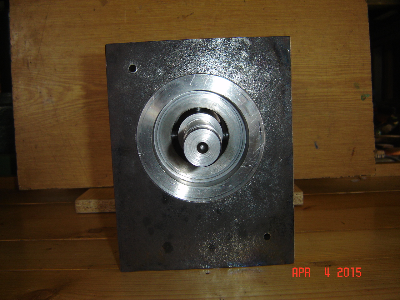

Dobrý den přátelé, přikládám fotografie svařené vřeteníkové skříně a pomocného trnu, na kterém se bude skříň soustružit mezi hroty tak, aby aby byla zaručena dostatečná souosost ložiskových otvorů a kolmost čel skříně a později bude použit pro ustavení skříně při obrábění spodní plochy pro zajištění rovnoběžnosti základny s osou ložisek.
