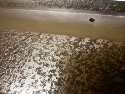

Podarilo sa mi zohnať celý sústruh (bez kolies a automatického posuvu) ako projekt na dlhé zimné večere (bolo to skoro zadarmo).
Beriem to tak že je to "hračka" na ktorej sa naučím ako sa "stroj / hračka" opravuje.

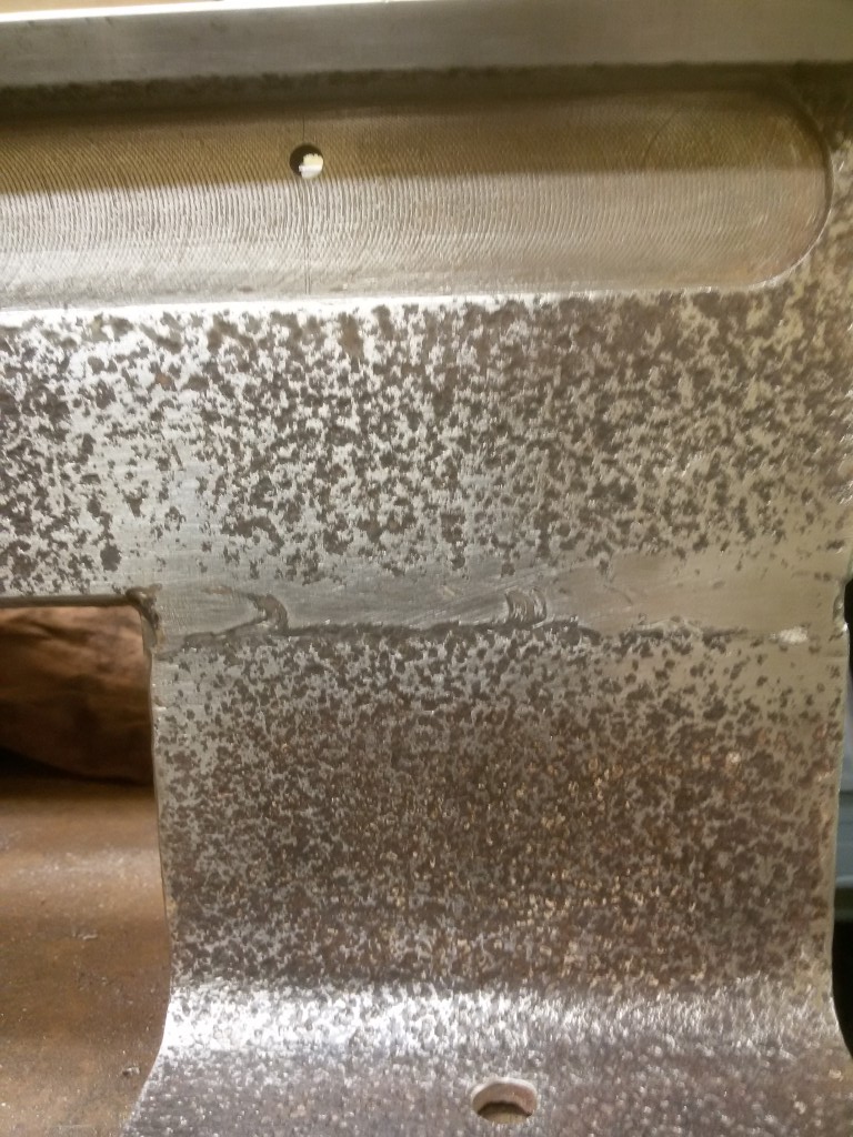

Sústruh vymenil asi troch majiteľov bol vyrobený tak pred 20 rokmi, naraz ich vyrobili asi 50 (zlaté fabrické časy) Lože je žíhané a bolo brúsené avšak posledný majiteľ do lože brúskou vytvoril dieru (kvôli upnutiu obrob-ku) na fotke je táto úprava už čiastočne opravená (aspoň zbrúsená aby to vypadalo) a dokonca na ňom aj zváral (drobné vypálené jamky na konci lože).
V prvom rade som "hračku" debordelizoval (kýbeľ špón) a vyčistil riedidlom.
Prvý krok je lože, a tu potrebujem poradiť od skúsených fachmanoch.
1., Farba
2., Tmelenie

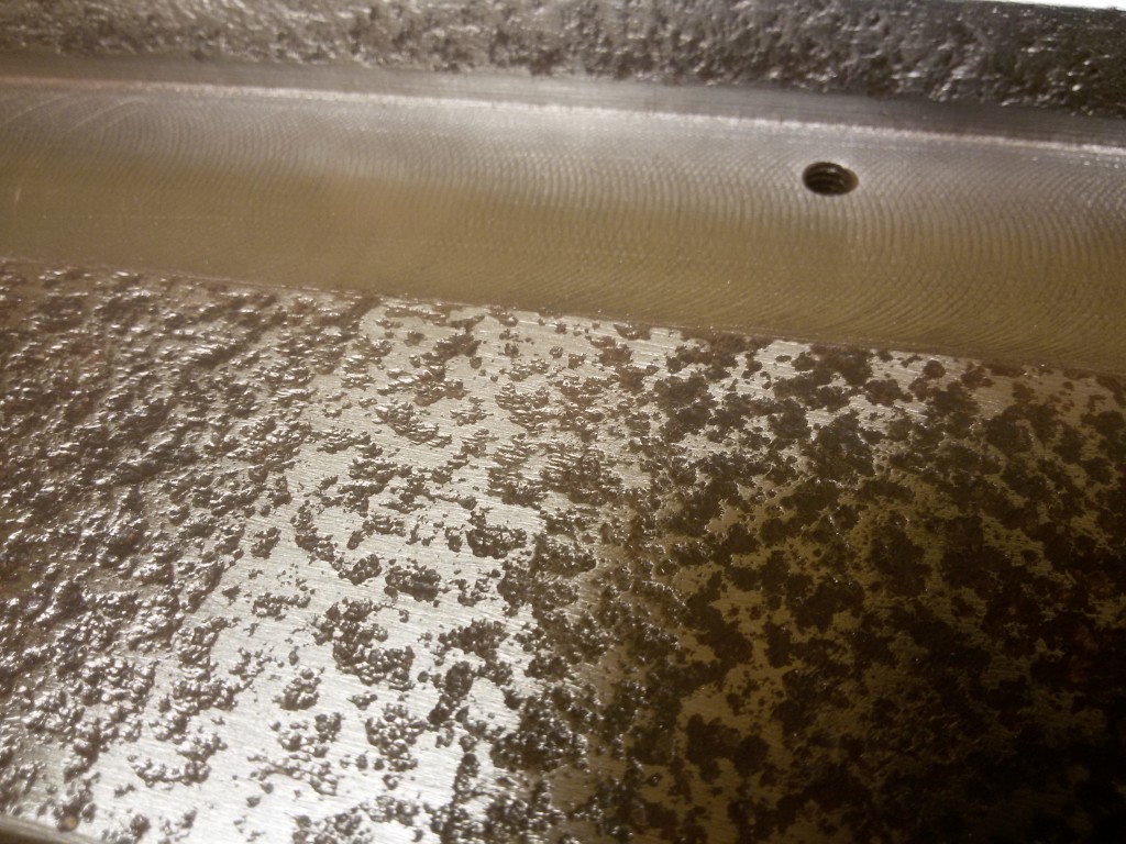

Lože som očistil maximálne čo to išlo ručne bez el. náradia (chcel som skúsiť či na to mám
) asi tri vrstvy farby.
Fotky: Stačí takýto stav alebo sa mám hrať ďalej ?

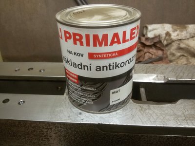

Ako základ mi bolo odporučené toto: Chcem sa opýtať mám to najskôr natrieť týmto základom a potom tmeliť alebo aký je správny postup?
Farbu by som chcel peknú hráškovo zelenú ale nechám si poradiť.
Vopred ďakujem za vaše rady a názory.
Prosím neodradzujte ma viem že je hlúposť sa s tým nejak extra hrať ale skúsenosti zýskané tu sa mi vrátia pri oprave "dospelej" mašinky.

Vsechno zalezi na dvou okolnostech. Kolik chces do barev investovat a jake mas moznosti strikani ci stekovani ? Ta barva co uvadis je spis na nater plotu. Kdyz si s tim uz pohrajes kup barvy u nejakeho "barvare", ne v marketu.
Pri stetkovani 2 v 1 (stejne to je pouze tupy marketing) zaklad je zaklad bych dal alespon nejdriv treba i 1K plnic a potom bych sel spis do lesku, mat se stetkou dela mizrene. Znackovy plnic snese hodne barev na sebe. U barvy na plot nikdy nevis co se s pokladem stane pri dalsi vrtsve jineho vyrobce. Marketaci michaji z uplne vseho, hlavne at je to levne.
Pri postupu na pekny stroj budes muset: tmel hruby, tmel jemny, , 2k plnic/primer a nahoru nejaky epoxid ci PUR. Druha cesta je bohuzel nekolikanasobne drazsi a musis strikat. PUR stetkou je bes vysledek. Vyzkouseno
Na druhe strane vysledek je potom paradni.
osobně bych se vyprd na plnič a podobné , lehce bych to vykitoval a navrch dal kladivák , můžeš si ho otonovat jak chceš , dělá ho i hamerite,jen pozor když bys ho stříkal tak se ti usazený prach ve větší vrstvě může vznítit ! a ty šulini to ani v bezp . listě neuvádí.
Pred par dny jsem kladivak zkousel stetkovat, pokusne na vnitrkach velkych jeklu. Vysledek hnus, chce to asi spis strikat nebo mit jine ruce hi,hi
Ono to mas vyhnile docela pravidelne, ze to mozna snad i nechat priznane. Usetris si hnusnou praci s nekonecnym brousenim a zasnezenou dilnou
Potom bys dal jen primer a treba muj oblibeny Alkytonek stetkou

Koľko bude nutné. Mám možnosť aj striekať aj štet-kovať aj valčekovať (dlhší čas som valček-oval veľké oceľové konštrukcie tak mám grif). (striekať by som ale musel u známeho - nemám na to priestory)elbarto píše:Vsechno zalezi na dvou okolnostech. Kolik chces do barev investovat a jake mas moznosti strikani ci stekovani ? ...
Bolo to kupované u "barvare" on mi odporučil toto ak je to na ploty tak to tak aj použijem...elbarto píše:... Ta barva co uvadis je spis na nater plotu. Kdyz si s tim uz pohrajes kup barvy u nejakeho "barvare" ...
Ničo takéto? :elbarto píše:...zaklad je zaklad bych dal alespon nejdriv treba i 1K plnic...
http://slovakent.sk/site2/product.php?id_product=488
No to nieje tak strašné a hlavne sa niečo naučím.elbarto píše:...Pri postupu na pekny stroj budes muset: tmel hruby, tmel jemny, , 2k plnic/primer a nahoru nejaky epoxid ci PUR. Druha cesta je bohuzel nekolikanasobne drazsi a musis strikat. PUR stetkou je bes vysledek. VyzkousenoNa druhe strane vysledek je potom paradni.

Nikto sa nevyjadril ku dostatočnosti vyčistenia stačí to alebo na to mám ísť "strojovo".

Vieš mi odporučiť nejakí odhrdzovač? Upozorňujem že v jamkách ostala aj nejaká farba. Ten kartáč mám asi v troch veľkostiach tak to nebude problém.kinedryl píše:treba este trochu zneutralizovat tu jamkovu koroziu. teda parkrat to splechnut odhrdzovacom a potom vykefovat mosadznym drotenakom vo flexe do ziariveho leskuinac tomu nic nie je.

Nejlepší zkušenosti mám s tímto. Cena odpovídá
http://www.zbozi.cz/vyrobek/odrezovac-a ... ray-400ml/" onclick="window.open(this.href);return false;
Čo konkrétne si objednával?elbarto píše:P.S. Jen nezapomen, ze pod Komaxit musi prijit specialni tmel. Kdyz jsem ho objednaval byl docela drahy.
Neuveríš mám ho doma..Rambo007 píše:Nejlepší zkušenosti mám s tímto. Cena odpovídáhttp://www.zbozi.cz/vyrobek/odrezovac-a ... ray-400ml/" onclick="window.open(this.href);return false;
Preto som ho použil a potom o leštil..
