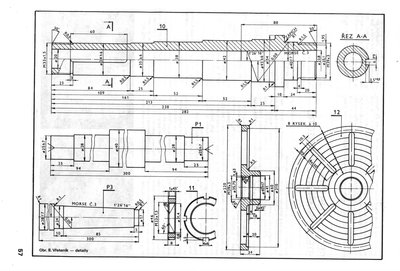

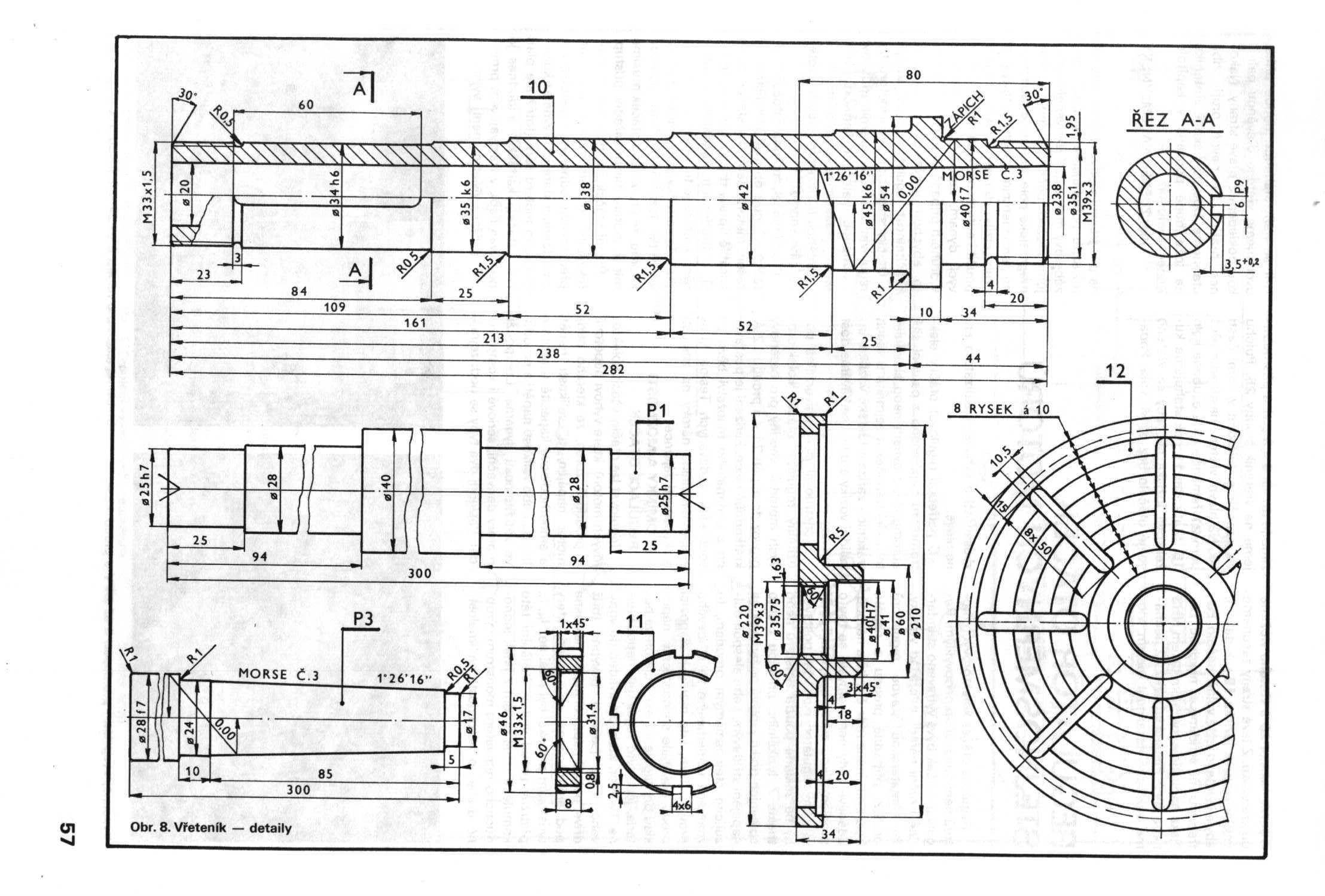

Rozhodl jsem se ku svému potěšení vyrobit tento soustruh, k tomu mě vede hlavně to, že bych si chtěl zdokonalit své schopnosti. O konstrukci tohoto soustruhu je mnoho oprávněných pochybností, s kterýma jsem důkladně seznámen. V první řadě mi jde o potěšení ze stavby.
Kromě obvyklého ručního nářadí jsem vybaven soustruhem Volman,frézkou Ponar-Remo FWE 16 (s frézovací a obrážecí hlavou, otočným stolem, děličkou).
Myslím tedy, že kromě opravcování lože, které má na délku 1000 mm, jsem schopen vyrobit vše svépomocí (obzvláště se těším na ozubená kola k posuvu a k řezání závitů).
Na stavbu nebudu chvátat, jde mi o vyplnění volného času, a odpočinek od mého zaměstnání (taky do toho nechci vrazit více než 2 000,-Kč měsičně) . V první fázi chci udělat lože a vřeteník, pokud mě nadšení po této fázy opustí, budu mít celkem slušný soustruh na dřevo, pokud mě to bude bavit dál, budu pokračovat koníkem, saněma,závitovým zařízením a budu mít celkem podprůměrný soustruh na kov.
Dokumentace a návod k výrobě soustruhu vycházela před rokem 1989 v časopise -UROB SI SÁM-
zde je http://www.c-n-c.cz/download/file.php?id=2961" onclick="window.open(this.href);return false;, je toho 54 listů formátu A4 (velmi DĚKUJI tomu, kdo ji sem na fórum umístil!)

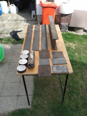

Začal jsem tím, že jsem nakoupil hutní materiál na výrobu lože, vřeteníku a vřetena (celkem za 2 408,-Kč).

Kdo nic nedělá, nic nezkazí, jen hurá do toho, co se naučíš,to ti nikdo nevezme, a zkazíš toho dost , to mě věř. Peníze nelituj, lepší než děvky nebo karty, po nich ti nic nezůstane.Tak 80 až 100k, dáš, pokud budeš chtít pořádné vřeteno. Spoustu věcí se naučíš a k tomu postupy, to ti nikdo nedá, a ta radost, když ti to poběží alespoň trochu přesně, tak do stovky

Vřeteno pořádný nebude, budu ho soustružit na vyběhaným Volmanu a brousit suportovou bruskou tamtéž, z materiálu 11600 bez dalšího zušlechťování,, celkově si na to příliš vysoké požadavky nekladu, pokud celý soustruh dokončím, bude sloužit spíše jako zdroj zábavy a poučení dospívající mládeži. Pokud nedokončím, chci dojít alespoň do fáze kdy budu mít lože,vřeteník a vřeteno podle výkresu, k tomu přídám zjednodušený koník,rychlejší převody a opěrku pro ruční soustružení a bude to fajnovej dárek pro mojí ženu na soustružení dřeva (to na to jdu od lesa...
V průběhu stavby budu investovat do opracování lože (to doma nezvládnu), sady modulových fréz k výrobě ozubených kol (taková sada by měla být v každé pořádné domácnosti),nějaký ten výstružník,ložiska do vřeteníku,hutní materiál, spojovací materiál, atd...(tak to nevidím ta hrozně s tou předpokládanou cenou)

vetsina materialu se da nakoupit v kovosrotu, je zbytecne pro nej chodit do ferony, tam by jen ta samotna ocel vysla na 15k a celkove naklady odhaduji na 50k+, nechci te nijak odrazovat, ale ze zkusenosti vim, ze to nema cenu, radeji si postav nejakou cnc frezku
