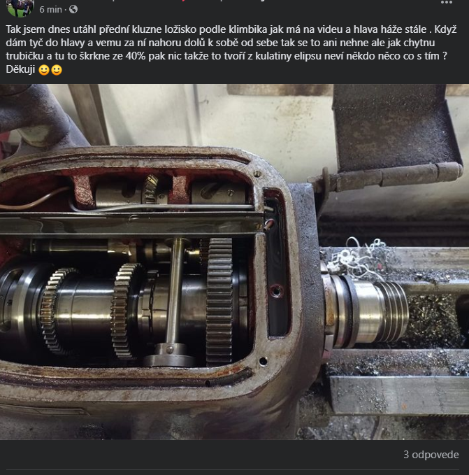

Dnes na facebooku, hádže mi guľatina v skľučovadle? Tak dotiahnem púzdro vretena podľa klimbíka, nech sa to "ani nehne". Po pritiahnutí prekvapivo skľučovadlo stále hádže. Čo teraz? Pritiahnuť vreteno ešte viac?

A klimbík nerobil video o doklepávaní univerzálky na "0"? hmmm.

Neviem, nemám od neho napozerané všetky videá. Samozrejme som to nemyslel tak, že je to klimbíkova chyba - myslím si, že v tom videu s ložiskami celkom dobre vysvetlil, prečo ich priťahuje. To, že si to niekto vysvetlí po svojom a zadrie si vreteno už je problém dotyčného. A pri tom na 99% stačilo nahodiť menej vybehanú univerzálku alebo ju vystrediť na prírube.

tunigy> uz je Kl. dotahl jo? Ja mu to tu psal snad pul roku, ze by mel. A jak dopadlo premereni? Ma z tech pouzder uz vajco, ze?

Určite to má vybehané do vajca, smerom hore-dolu tam nameral trochu viac ako do strán, ak si dobre spomínam. Ale myslím si, že na to jeho bastlenie raz za čas to je v pohode, pokusom o zaškrabanie by mohol narobiť viac škody ako úžitku.

Taky jsem mu tam reagoval, ze to ma krome jineho dve loziska a hlavne to musi delat postupne. A prubezne merit. On tam jebne trubku, utahne lozisko a divi se. No a nekdo takovy ma doma S28. To je az k placi.
