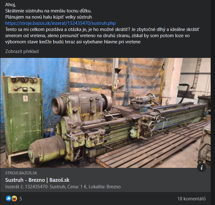

Mě ten dotaz smysl dává.

Thomeeque píše: 28. 12. 2021, 11:39 Mě ten dotaz smysl dává.
Taky myslim, ze jako ciste teoreticky je to dobry napad, akorat prakticky asi neproveditelny

je to nesmysl
i pokud bych předpokládal, že lože bude (99,9% nebude) mít po celé délce stejný profil a pod vřeteníkem nebudou nálitky pro přišroubování skříně posuvů, převodovky atd atd. (a to stoprocentně budou) tak tam pro tyhle prvky budou obrobené plochy
obrobit je znova bude výrazně větší komplikace než přebrousit lože
zkrátit to zezadu by asi bylo jednodušší, i tak je to šílenost
pokud mu bude stačit zadní konec uříznout autogenem a konce posuvových tyčí dát neobrobené na kus vinglu, tak prosím
náklady na kulturní provedení takovéhle operace budou mnohonásobně přesahovat cenu té mašiny
a vsadím boty, že úspora je hlavním motivem toho úmyslu
blbost
sehnat jinou vyhovující mašinu

Dotaz možná někomu smysl může dávat. Já než bych ze sebe udělal kašpara s takovým dotazem, podíval bych se na fotky soustruhu ze všech stran. Když by se tazatel podíval na fotku zezadu, zjistil by, že vřeteník posunout nelze. Pak mi dává smysl pouze první část dotazu ohledně zkracování. Zkrátit se samozřejmě dá cokoli, ale otázkou je, komu by se chtělo ten kus litiny pižlat pilou nebo pálit švajcem. Hlavně mi přijde škoda ničit mašinu s velkou točnou délkou, když by se dala sehnat kratší mašina.

Taky je teoreticky možné vyříznout kus mezi vřeteníkem a zbytkem lože, který by chtěl zachovat. Za mne není žádná ostuda se zeptat a pokud ho má někdo za kašpara, je to spíš jeho problém. Také je otázka, jestli ta mašina, kterou je škoda ničit, jinak neskončí ve šrotu.

Upáliť to v polovici švajcom dokáže hocikto, nebol by to prvý sústruh s takou úpravou, problém bude akurát to, že ťažná a posuvová tyč nebudú po skrátení pasovať do originál púzdra, museli by sa vymontovať a obrobiť konce. Určite sa tam ale dajú dobastliť nejaké vodítka aj bez toho, je to v podstate iba podopretie voľných koncov.
Prekladať vretenník na druhú stranu je absolútna hlúposť, nebude ho o čo namontovať. Takisto preloženie nortonky je nemožné, nebudú tam žiadne obrobené plochy, jedine tak privariť :lol:

Vyřezávat prostředek mašiny je ještě větší blbost, než to krátit na konci. Ale proti gustu.. Teoreticky to možné je, prakticky je to holý nesmysl.
Ano, není ostuda se ptát, ptát se je úplně normální. Ale ptát se na evidentní blbosti? Stačí opravdu jen kouknout na fotku a je jasné, že na straně vřeteníku se nedá nic dělat - odlitek je tam na zadní straně soustruhu rozšířený, na přední straně jsou plochy pro uchycení skříně, ze které jde posuvový šroub a posuvová tyč. Navíc je tam vidět i vybrání pro tu skříň. Proto píšu, že na tohle se může ptát jen kašpar.
Zkrátit na druhém konci lze, ale dá to dost práce a nedává to moc smysl - nejprve koupit pár tun litiny, kterou nepotřebuje, pak tu litinu bude nakládat, odvážet, skládat, přesouvat do dílny, řezat, brousit, vrtat.. Upraví šroub, tyče.. Stráví nad tím desítky hodin.. To už se vyplatí připlatit si a koupit mašinu podle toho, co se do dílny vejde, nebo bude lépe vyhovovat představám. A bude to bez práce.
