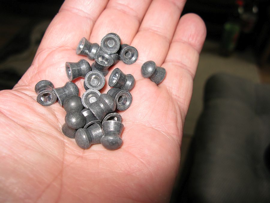

To mi hlava nebere toto
jova
Příspěvky: 2574
7. 9. 2024, 12:08
Není to na diabolky trochu velké? :roll:
Příspěvky: 10266
7. 9. 2024, 12:16
Nebo je ta ruka moc malá :lol:
Příspěvky: 6505
7. 9. 2024, 12:17
To je ta .72 :?:
mikiki
Příspěvky: 777
Registrován: 5. 1. 2011, 4:33
Bydliště: Vysočina
7. 9. 2024, 12:43
jj to bude něco většího než mám (.35)
picom
Příspěvky: 2351
7. 9. 2024, 12:54
robokop píše: 7. 9. 2024, 10:20Bez komentare
To jsou diabolky na medvěda? :lol:
Příspěvky: 23381
7. 9. 2024, 2:18
myslim ze .72
