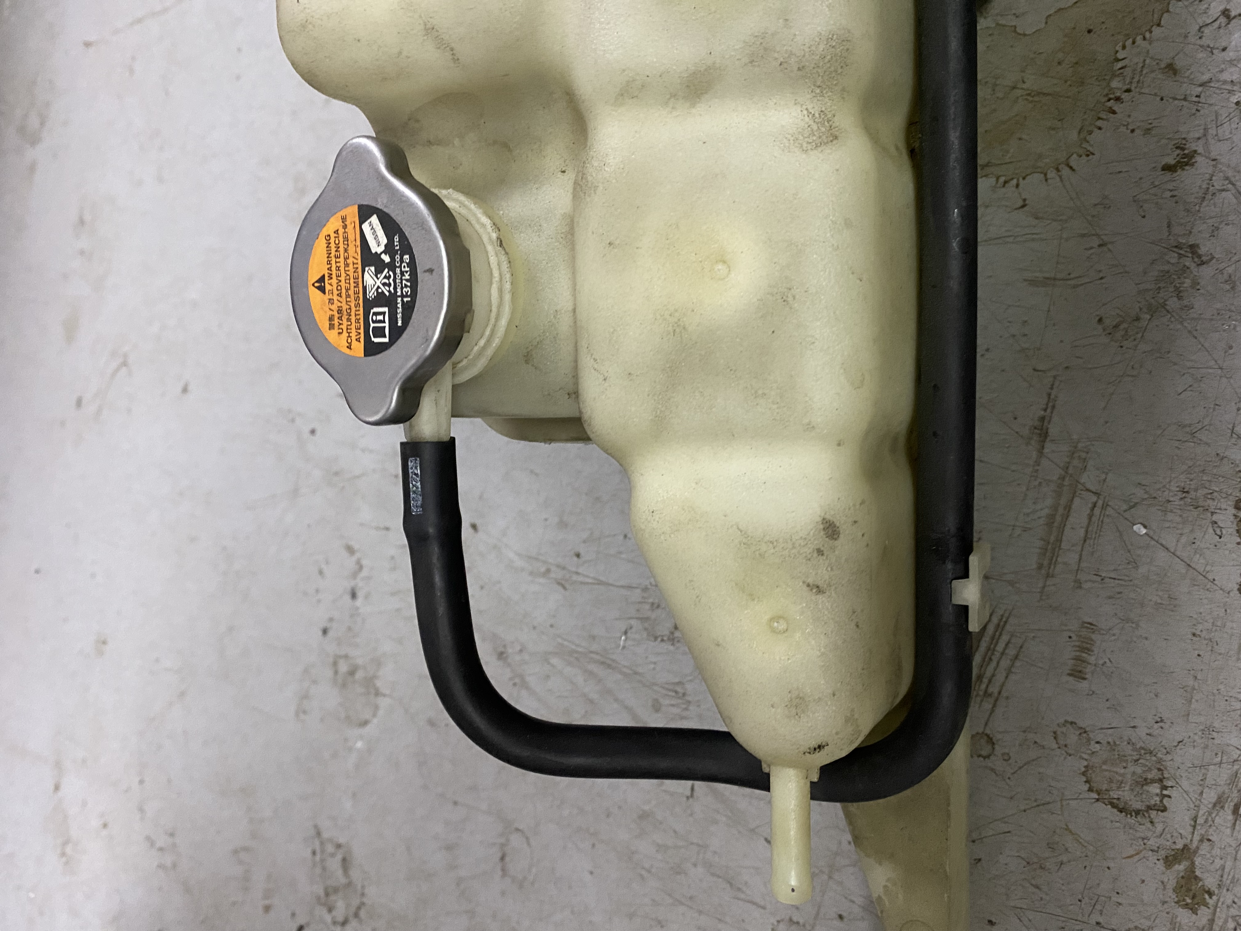

robokop píše: 2. 3. 2025, 11:55 Na tlak mirne nad bodem varu je upozorneni uplne u kazdeho auta na vicku nadrzky.
Ja to myslel tak ze je problem kdyz tlak utece tema dirkama kdyz ten systtem jede nad bodem varu
"Tlak mirne nad bodem varu a upozorneni na kazdem vicku"....to sem te nejak nepochopil
Na kazdem vicku je napsan tlak ktery to vicko udrzi...nic vic

fakt si nepamatuju ze by tam byl resenej presnej tlak kterej nemas jak zmerit bez vybaveni ale je tam ze se to nesmi odevirat ze tam je para tzn jsi nad bodem varu a ten tlak to drzi kapalene ale jakmile se uvolni tak je z toho para
prispevek vyznel jako by tvuj pripad byl jinej nez obvykle
tak pisu ze to je vsude stejne

Asi vam obema nerozumim - mozna je to mezi vami ponekud mimobezna diskuse - na fotce vicka, kterou dal Modros, je uveden tlak 137 KPa.
Bavite se oba o tomtez? Neryju, neni mi jasno.

To je tlak pri kterem to vicko otevre okruh a zacne vypoustet tlak co je nad touto hodnotou....je to maximalni pracovni tlak
A ano kazde auto pracuje pri urcitdm tlaku teplotou nad bodem varu takze tim nemyslim ze mam neco extra
Pisu to protoze treba nekdo vubec netusi ze ten tlak tam je nutny aby to mohlo praxovat nad 100 stupnu
V tomhle pripade to pri 137kpa zacne upoustet tlak cernou hadici ktera je vyvedena dolu aby tlak a voda tekla na zem
Takze kdyz jakekoliv auto tlakujeme a plnime chladici kapalinu tak celej system tlakujeme do hodnoty na vicku po dobu 30 minut

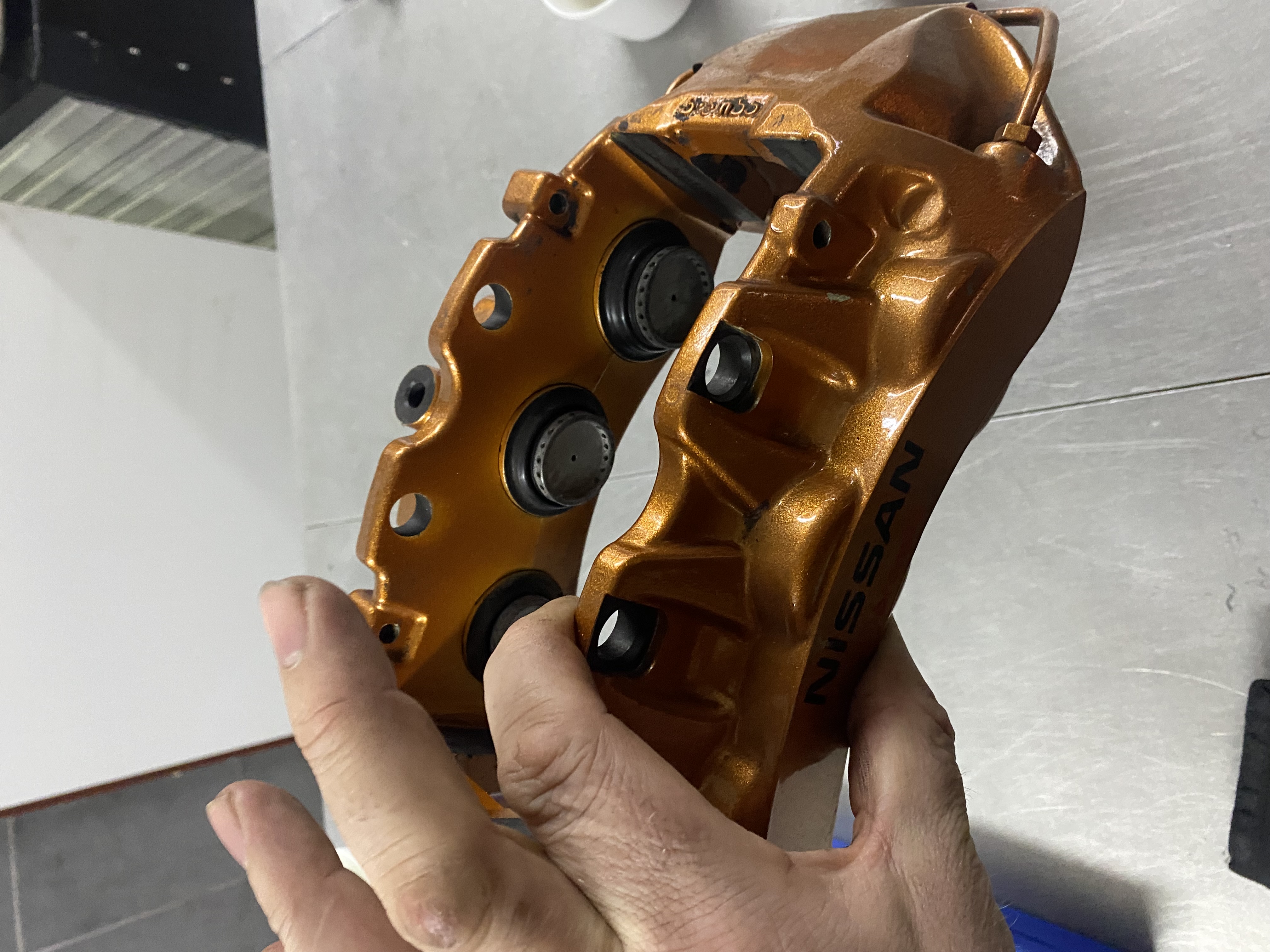

kdyz to ma takovy vyznam hmotnostne u par desite gramu sroubku proc nejsou titanove cele brzdice?

Byly by drahý.

je to 10mm od plochy která má při intenzivnim brždění červenou barvu a ty šrouby co sem z toho vytáhnul meli na sobě natavenej kov....tak já nevim jakou má červená barva teplotu ale je tam určitě horko :) tohle asi nevyřešíme

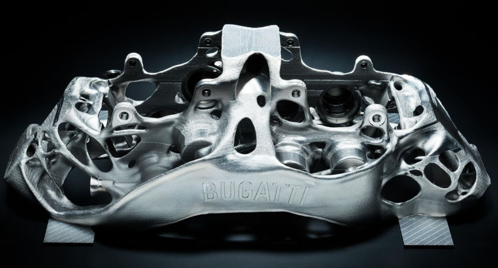

jediné auto co má titanové brzdiče je Chiron...a jsou tištěné
cena příznivá

A zrovna teda brzdic je asi nejlehci komponenta co mam na naprave
hliník je lehčí než titan....nevidim důvod proč dělat brzdič titanovej
držák brzdového třmenu to nemá...je to radialně uchycené rovnou napevno k těhlici
