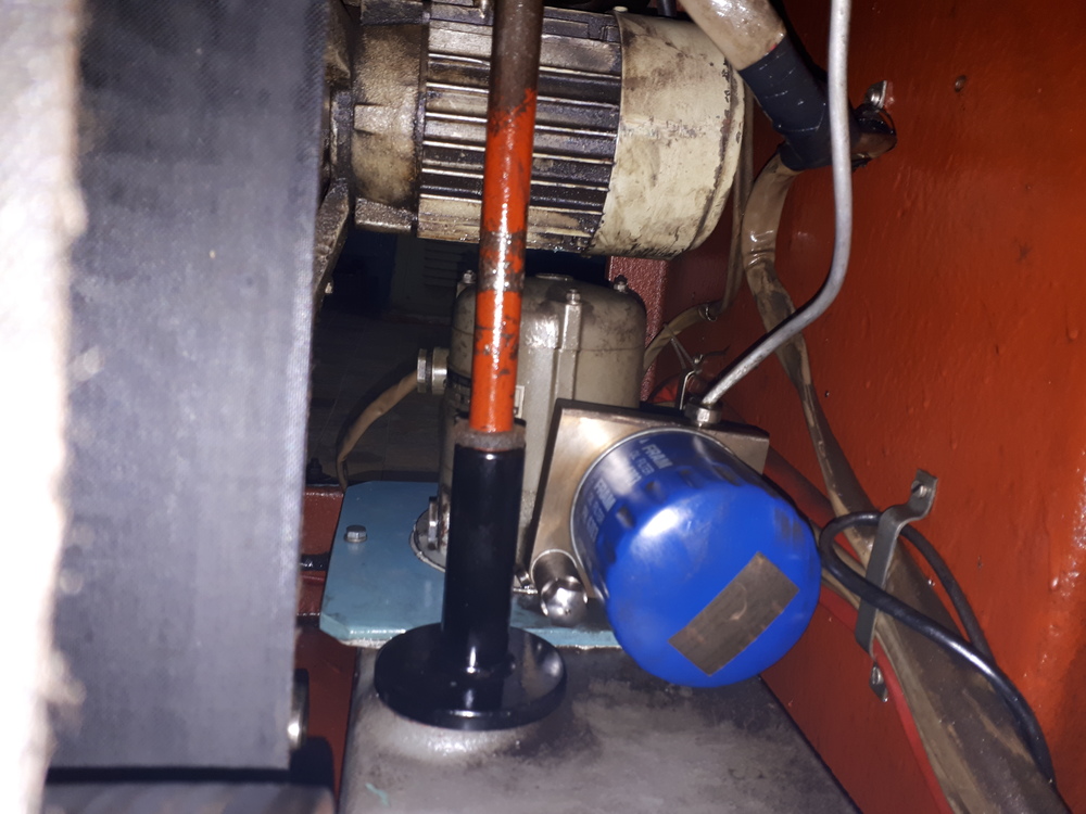

Hlavne olejovy filter ma pretlakovy ventil, takze maze aj ked je saneseny filter, spatny ventil (spolahlivy u bosch a man} brani steceniu oleja do skrine
A je urceny na olej. Zase filtracia nic moc cca 50u. Treba pozriet. Ale keeze predtym tam bolo nic.....

Stoji to par eur, radsej to vymen. A stary mozes rozpytvat aby si vedel co vsetko v nom je.
Tym ze ma ten baypasovy filter mozno uz nefiltruje len preteka zec neho olej.

Uz mam doma drziak aj naftovy filter z Iveca. Myslim ze naftovy z nakladneho auta bude asi to naj, zachytava male necistoty co olejovy prepusti a nakolko je z nakladneho auta tak bude prietok dostatocny, teda dufam :D

atlan píše: 18. 12. 2018, 7:13 Hlavne olejovy filter ma pretlakovy ventil, takze maze aj ked je saneseny filter, spatny ventil (spolahlivy u bosch a man} brani steceniu oleja do skrine
Nemožeš tam dať filter s pretlakovým ventilom,,čepadlo ti ho nepretlači,,

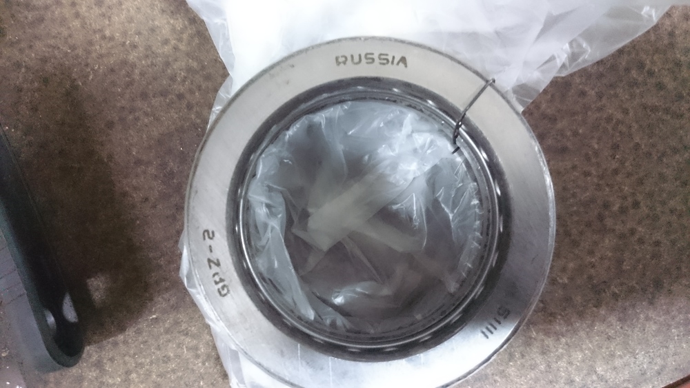

Tam nieje ventil. Je to len drziak. Dnes som bol pre loziska, udajne vyborna Ruska kvalita. Len dufam ze toto forum nesleduje Trump s Kiskom aby na mna neuvalili sankcie :D

majo477 píše: 19. 12. 2018, 2:43
Správně se to jmenuje pojistný ventil. Je tam od toho kdyby se filtr ucpal, aby zůstala aspoň zachovaná funkce mazání. Je to trochu problém, protože když už k otevření toho ventilu dojde, tak ti ten bordel do všeho nalítá. Když se mění jak má, tak se nic nestane, vyhodíš ho vždycky dřív. U toho soustruhu kde se do oleje nedostane žádnej spálenej bordel se nezanese nikdy. (pokud teda před jeho instalací byla mašina pořádně vyčištěná) pokud ne, tak bych ho preventivně ze začátku vyměnil dřív.

luptakdusan píše: 19. 12. 2018, 3:11 Tam nieje ventil. Je to len drziak. Dnes som bol pre loziska, udajne vyborna Ruska kvalita. Len dufam ze toto forum nesleduje Trump s Kiskom aby na mna neuvalili sankcie :D
Tak se modli, aby se od dob sojuzu hodně zlepšili. Dříve to bývala jen o něco málo lepší kvalita než dnešní šikmáči.
