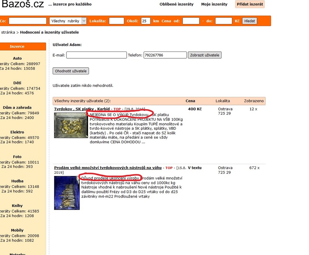

Možno to tu už bolo, ale je to neodolatelná ponuka...vlastne ako všetky jeho ostatné...

zvlastni stejne telefonni cislo, ale jedno se jmenuje karel, jednou adam :D
normalni smelina s tvrdokovem, klasika, vykoupit -> prodat a jedeeeem :)

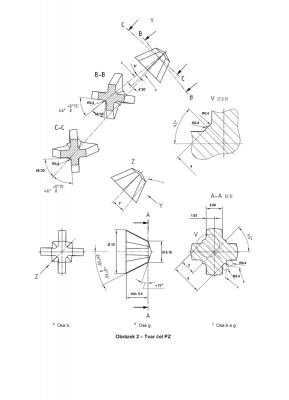

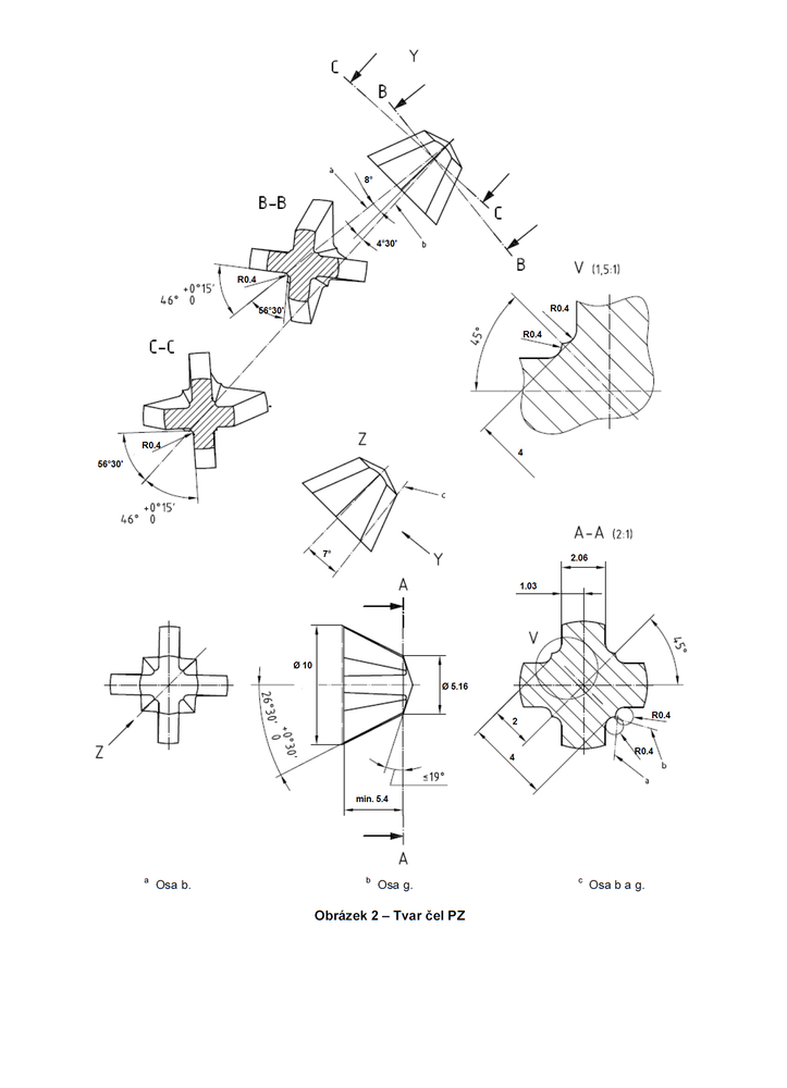

Výjimečně ne z Aukra, ale z ČSN :-)
V normě ČSN ISO 8764-1, která definuje křížové šroubováky, zde konkrétně Pozidriv č. 4, je takovýhle výkres (není to přesně scan z normy, čísla jsou dopsaná a jsou odstraněné tolerance). Je to poprvé, co skutečně nechápu, jak bych věc podle výkresu vyrobil :-) Při tom výkres by měl být "z definice" správně, vždyť pochází z instituce která definuje pravidla technického kreslení :-) Jestli tomu někdo rozumí, může se tu pochlubit vysvětlením :-)
