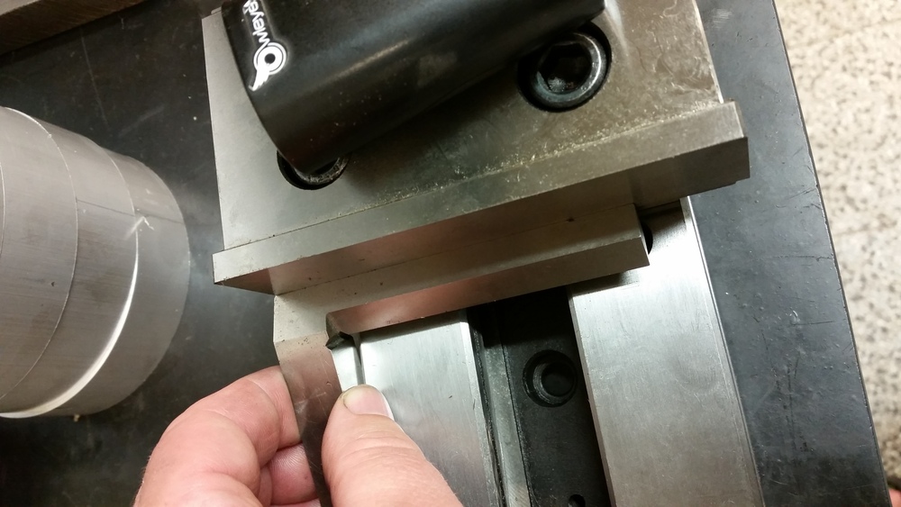

Já jsem žádné odchylky co by mě prudily nenaměřil. Svěrák je upnutý za tu čelní plochu a cvičně jsem ho přejel hodinkama a dobrý. U tohodle stojí Nastěnka a zatím se mi žádný problém od kontroly nedonesl. Jediná úprava co jsem dělal je osazení čelistí. /chytaj se do toho destičky/
Pro sebe si svěráky dělám sám z 19312 a litiny. Nedávno jsem si dělal 2 ks 80*120 (š*d) a kdybych si měl spočítat materiál, frézování, kalírnu, broušení... Ten svěrák by vyšel na minimálně 15k. Mám tu /a ve firmě/ svěráky od Bisonu, Vertexu, WNT, ale i staré Vihorlat Snina. Myslím že mohu srovnávat. Za ty prachy nic podobného nepořídím. A na to aby se náš vysoce kvalifikovaný seřizovač proboural svěrákem až do stolu je tohle dobré až dost.

Svěráky jsem kupoval tři kromě toho co se vám tolik nelíbí ještě dvojici těch půlených /modulových ?/ na upínání větších kusů. Jsou ještě nevybalené tak jsem jeden vyndal a kontroloval kolmosti :
Já na tom fakt nevidím nic špatně. Ten nožový úhelník mám zkontrolovaný na měrném válci a odchylka ve "stovce" už je tam zřetelně vidět. Tím netvrdím, že to je vždy super - viz vlákno o lunetách. Koneckonců i v předchozím příspěvku píšu o pupitu co jsem rovnou vyhodil. Tyhle svěráky ale byly spíše příjemné překvapení. Doprava za 55$ a ten svěrák byl za 112$ - to tady prostě nepořídím.

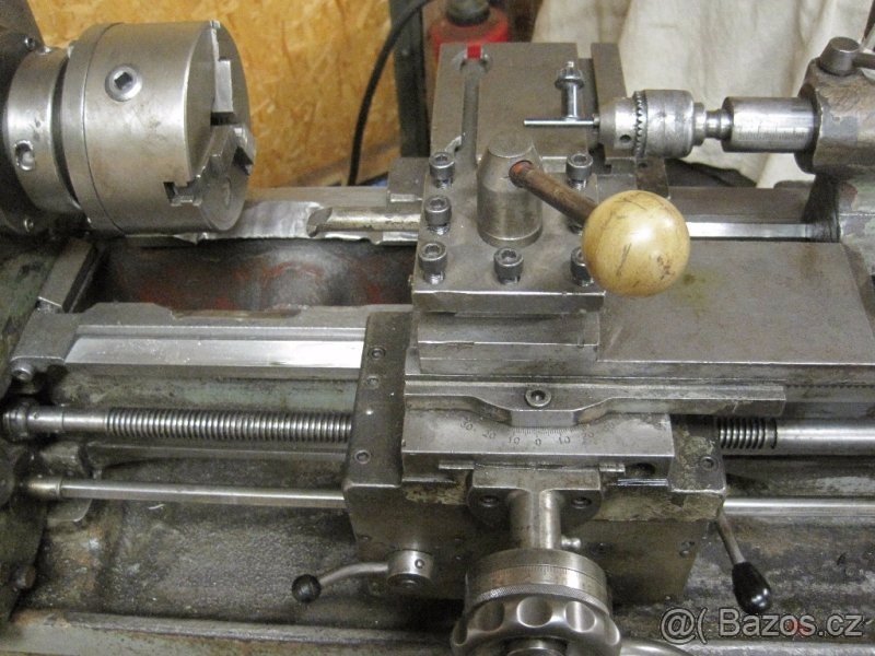

LukasHA píše: 16. 10. 2019, 5:39 https://www.sbazar.cz/fvkula/detail/912 ... u-200-kart
Chudak maly, flexou dojebany...:(
Lepší je dát sem obrázek, protože inzerent to už obratem stáhl, tudíž ostatní co přijdeme později už nevíme o čem je řeč a příspěvek je bezcenný. S obrázkem to zůstane aktuální a mohou se pobavit i ostatní. Howgh :)
milan.83
Příspěvky: 826
16. 10. 2019, 7:41
nj, takhle si můžeme říct jen to, že tam byl EMU 200 a pod univerzálou byl vybroušený flexou, aby se dal na něm točit průměr 22 cm místo 20 cm, které jdou normálně. Soustruh i s tím vybroušením plně funkční. Ani se nedivím, že to maník stáhnul. Dát EMU 200 za 30 tis, to muselo být hned pryč.
turnigy
Příspěvky: 1762
Registrován: 2. 9. 2018, 6:13
16. 10. 2019, 7:48
Neviem, či by som kúpil sústruh od niekoho, kto do neho reže flexou. Ako potom musí vyzerať zvyšok stroja.
