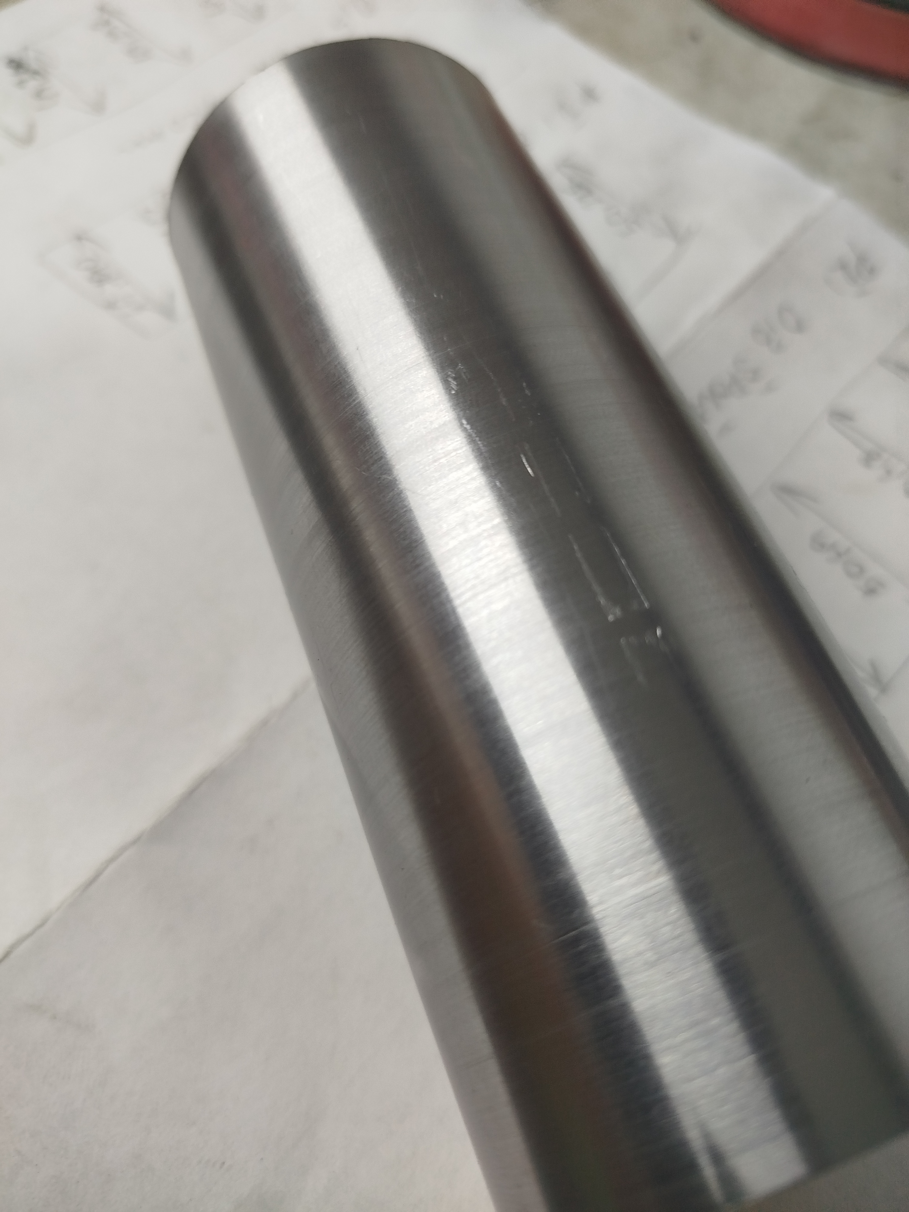

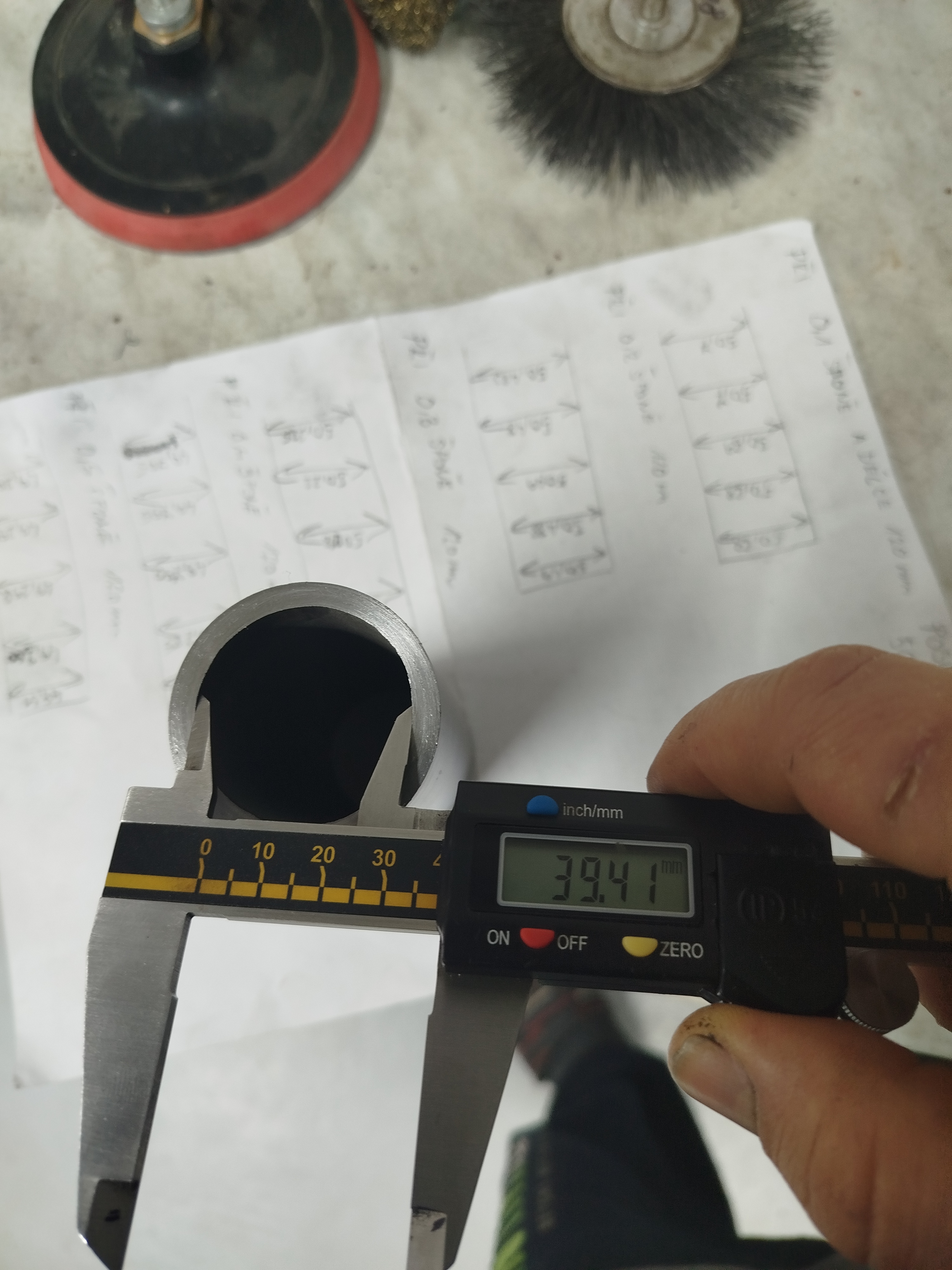

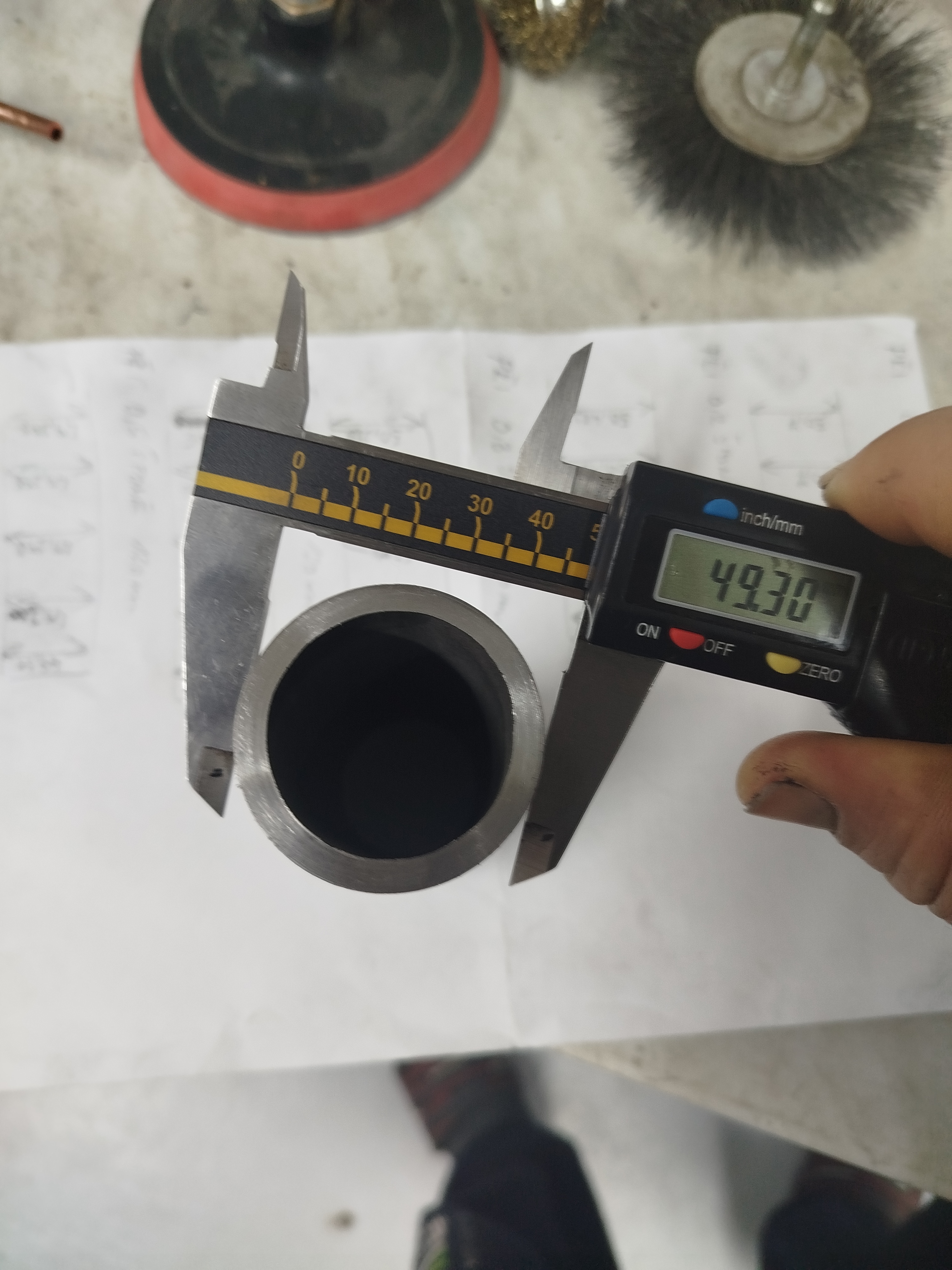

Ahoj,částečně jsem vlastními silami zrenovoval soustruh a začal zkoušet přesnost a nějaké upichování.Soustruh má na celé délce propad lože cca 0.03mm a vůli na vřeteni po zaškrabání cca 0.02mm.Nemám však s čím srovnat chod a přesnost stroje zda je to takto dobré nebo jestli je potřeba na stroji ještě něco doladit v několika případech se stroj při upichování rozechvěl a nebo se zastavilo vřeteno(protočilo se řemen) možná vlivem stažení materiálu při upichování velkého dílce (když upichuji pouze z čela a špona má kam odcházet tak se vše jeví v pořádku),jelikož je to můj první klasický soustruh nemám s čím krom CNC soustruhu na kterém dělám v práci srovnat.Na fotografiích je dílec na kterém jsem prováděl měření hodnot které jsem zapsal na papír a rozdělil měření podle velikosti úběru materiálu(při malém úběru dělá průměr na začátku trubky menší a na konci větší při velkém úběru naopak).V odkazech jsem nahrál chod stroje při upichování .Předem děkuju za odpověď.

Chápu že soustruh není bruska ,jde mi spíše o to zda je normální toto chování při upichování a jednoduše se to musí doladit podmínkama. A to že dělá při malém úběru kužel tak že na začátku je průměr menší (vřeteno je tedy vyhnuté směrem ke mně)a při větším úběru kužel opačný jestli je normální že je vřeteno vyhnuté směrem ke mě případně o kolik .

moc tomu nerozumím, píšeš, že jsi to zrenovoval SV18 RA, předpokládám, že jsi to měl minimálně komplet rozebrané, lože asi nebylo broušené, suporty jsi lícoval, zaškrabané vřeteno, pak jsi to sestavil a hodil do nějaké geometrie vůči sobě a ptáš se na fóru, jestli se renovace povedla? :D
nechce se mi to hledat, ale mám pocit, že na kluzných pouzdrech těch 0,01-0,02 je u soustruhu standard (v závislosti na otáčkách), proto nechápu ty naměřené hodnoty u špony 0,3
(50,215/50,213/50,218) to jsi měřil jen jednou, nebo víc měření a pak to zprůměroval a očekával co přesně?
soustruh s kluznýma ložiskama, kde bude vůle na vřeteni 2 stovky neudělá nikdy kruh, ale bramboru, každopádně to je v pořádku viz. Robokop :wink: to co měříš na těch 120mm že ti to udělá kužel stovku taky nic nevypovídá, každý materiál se chová jinak, nůž, rádius, jak to odtlačuje.......

ty průměry jsem měřil na pěti bodech v různých délkách a zprůměroval ale ty rozměry v každé délce byli téměř stejné.
