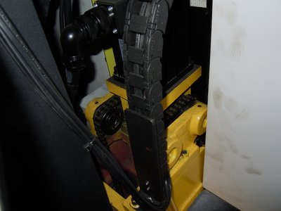

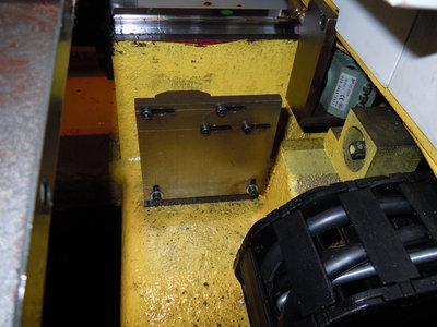

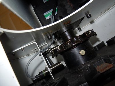

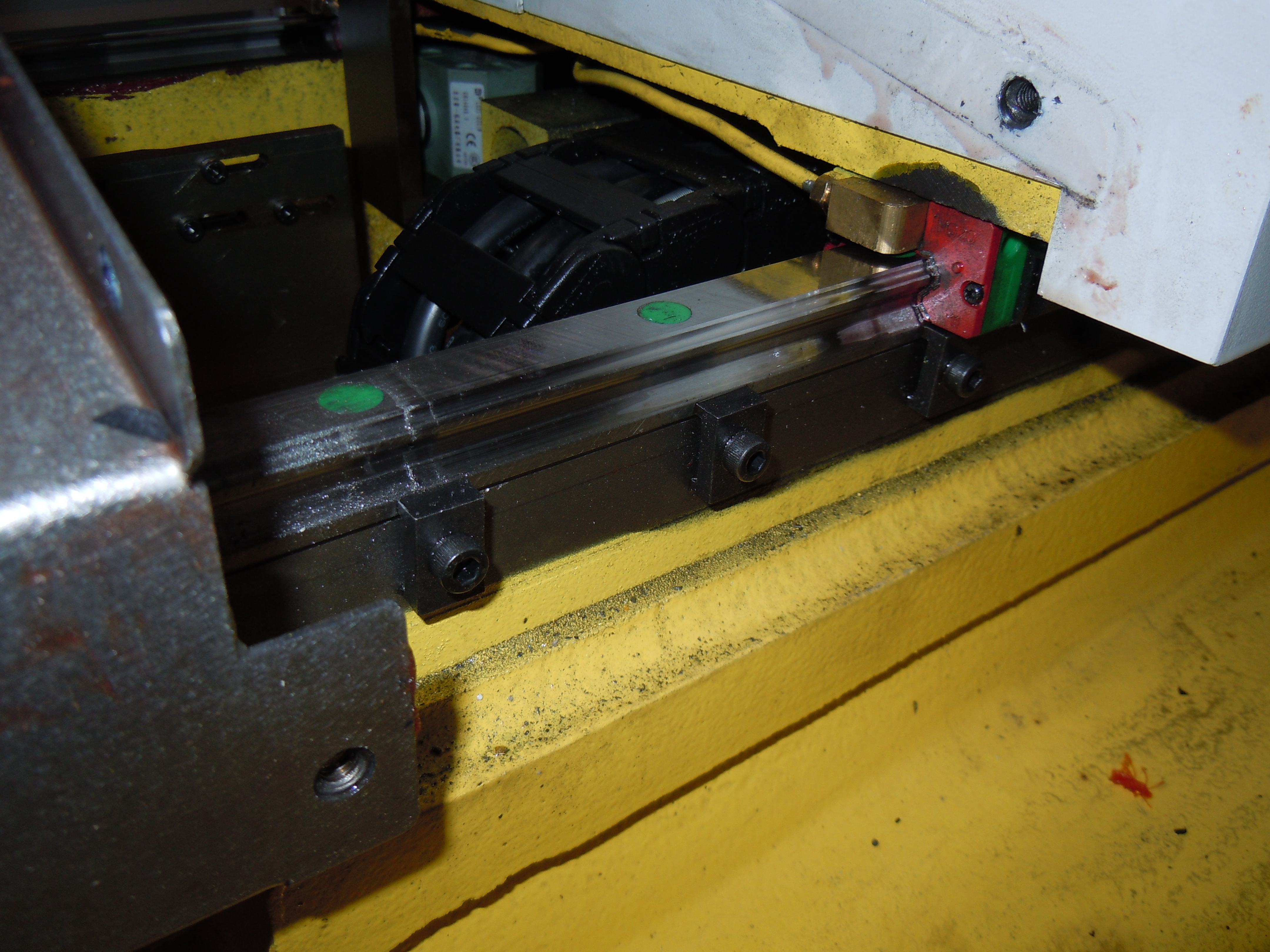

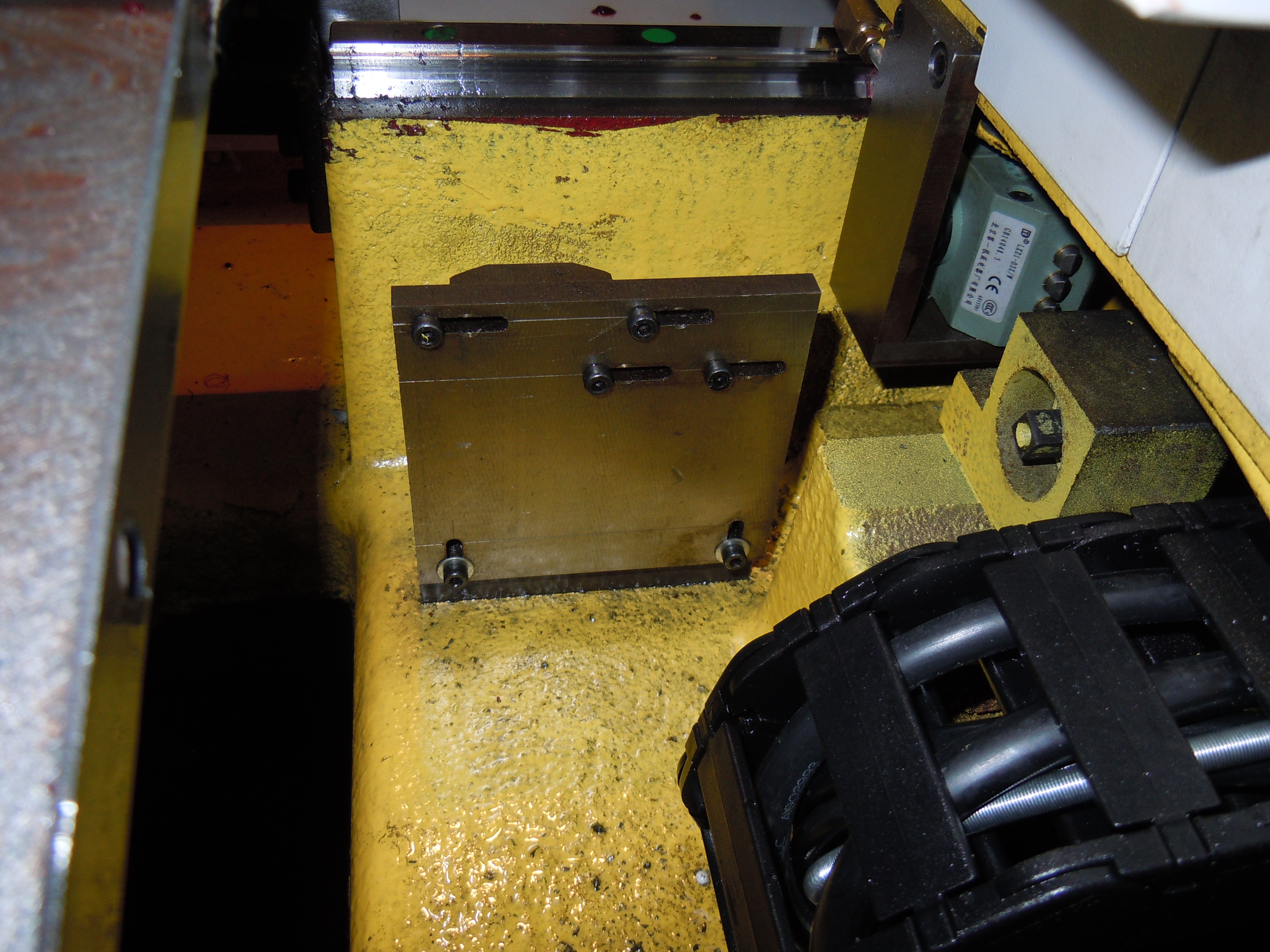

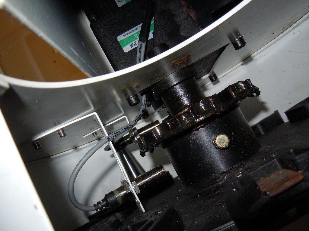

Ahojky
dej nám sem prosím nějaké fotky vnitřku stoje ....
Určitě nejsem zvědavá jen já
Mne by zajímaly pojezdy tedy přesněji řečeno jak mají uložené lineáry a šrouby
- nazvěme to holé pohony ,plechařina to důkladně ukrývá do úhledné krabice

Prima stroj na litině
Jsou hezky vidět přitlačovací podložky pro kolejnice ,rozvod mazání vozíků(asi Hiwin 20) a vyvažování vřetena přes gallovy řetězy

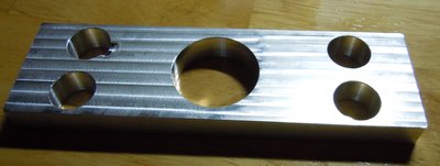

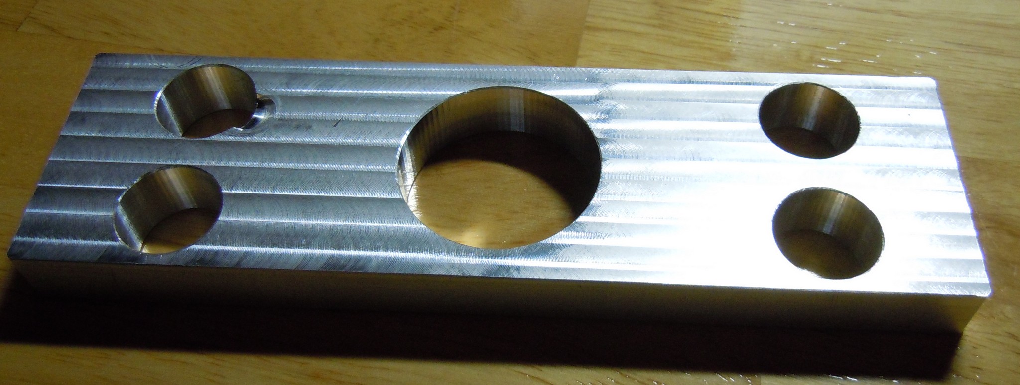

Dnes jsem vyfrézoval první kus na nové mašině. Sice jsem udělal zmetek, ale alespoň jsem si to na něm vyzkoušel. Blbé je, že chlazení se mi z programu nedaří spustit. Ale jde spustit ručně před spuštěním programu, což zase vylučuje použití výměníku. Protože chlazení nejde za běhu programu vypnout, při výměně nástroje mi pokropí celý zásobník.
- Příspěvky: 9070
- Bydliště: Úvaly
a příkazem v MDI režimu to taky nejde? nedává ti jen postproces špatnej kód?
bobik
- Příspěvky: 4556
- Registrován: 11. 12. 2007, 7:48
- Bydliště: Okres Klatovy
Bohužel ani v MDI to nejde. Pokoušel jsem se to rozchodit celé odpoledne.
bobik
- Příspěvky: 4556
Tak to mám proměřený z 3D měřáku a přesnost je vyhovující. Roztěče děr pod stovku. Konečně něco pozitivního.
- Příspěvky: 9070
- Bydliště: Úvaly
z čeho máš generovaný ty díry? máš tam nastavenou malou přesnost - jsou to viditelné N úhelníky..
bobik
- Příspěvky: 4556
Z CAMu. Přesnost 0,01, ta dělá ty n-úhelníky. Půjdou do toho vývodky na vodu s vůlí 0,2, tedy je to dostačující.
