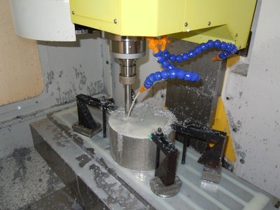

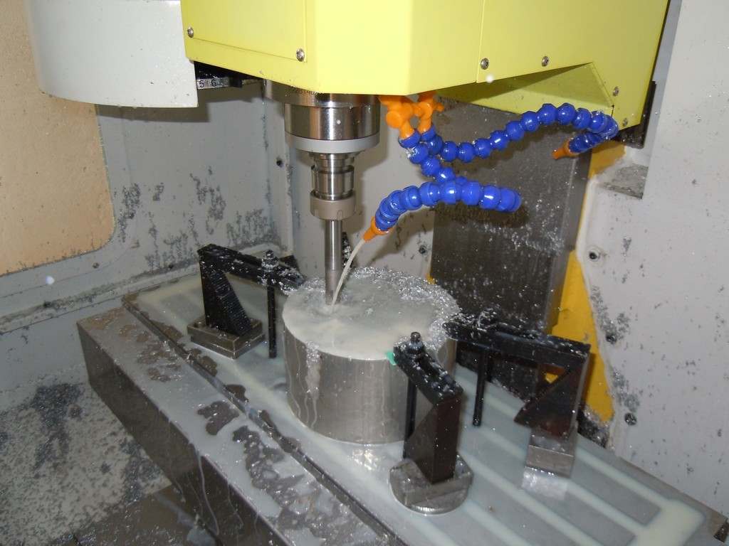

Tak, kleština mi dorazila, mohl jsem frézovat. Zatím jen spodek kopyta, výběr do hlloubky 86mm.
http://uloz.to/x9qRJobD/dscn1094-avi
Fréza trojplátková průměr 20mm, otáčky 6000ot/min, posuv 2m/min. Hloubka špony jen 0,5mm. Odfrézování jedné kapsy 3h.
První kus jsem stál u mašiny připraven zmáčknout estop. Přeci jen nemám zkušenost s plátkovou frézou a dvacítka držák by nejspíš nějakou škodu na mašině udělal. Až mi bylo blbě od žaludku, jak jsem očekával nějaký průser. Ale dobře to dopadlo.
Jen mám ucpané čerpadlo ch.kapaliny šponama, nedává žádný tlak. To čerpadlo je špatně přístupný, mám v plánu ho přemístnit mimo CNC. Sundám ho ze spodnho šuplíku, ten propojím hadicí s další nádobou, kde bude snadno demontovatelné čerpadlo.

Jinak v práci mám chlazení obrobku/nástroje řešené tak, že pod strojem mam nádobu na 4000 L a emulze stéká přes přepad do další části nádrže a tam je čerpadlo umístěno v 1/4 výšky nádrže čili nemělo by nasávat špony atd. Možná ti to trošku pomůže
největší část špon se zachytí před přepadem

No tady je malá nádrž. Ještě ke všemu se špony chovají jako houba, čím více špon, tím méně kapaliny v nádrži. Po dvou hodinách musím dolévat celý kropáč.

Jde Ti to moc pěkně.Myslím že až opadne ta prvotní opatrnost a dáš tam 3x větší špónu tak to mašina taky vezme
Je fakt že ten nástroj je dlouhý a zničit se ho asi nikomu jen tak nechce ( při té ceně ) ale většinou to člověku nedá a časem zkouší co to snese.
Nejde si napřed pomoct kratším nástrojem?Tam bych se nebál pořádného úběru,třeba 2-3 mm.A teprve velkou hloubku dodělat touhle "hůlkou".

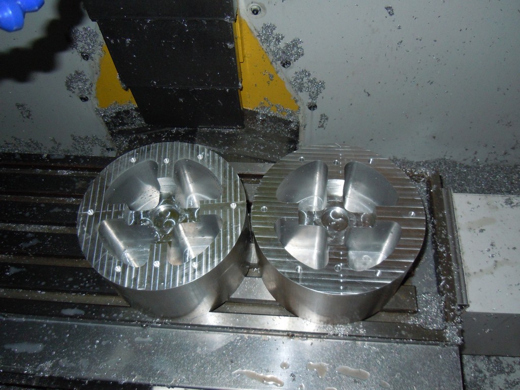

Tak v jedné sekundě jsem přišel o celý výdělek. Zničená fréza za 3600Kč, zničenej materiál. Jedno malé přehlédnutí v programu a bylo vyděláno. A to jsem program spouštěl s posuvem staženým na 10%, bohužel rychloposuv byl i tak moc rychlej a nestačil jsem zareagovat. Na začátku programu mám nastaven výjezd v Zetu na 100, což je většinou postačující, bohužel nulu jsem měl u paty kopyta a kopyto bylo vysoké 106mm. No, zjistil jsem, že plátky 6mm úběr nezvládnou a držák plátků je schopen frézovat i bez plátků. Akorád je teď k nepotřebě. Blbá chyba. U hrubování jsem výjezd upravil na 150mm, na čisto jsem to zapoměl.
