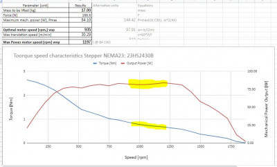

Tahle premisa ale neni spravne. Je to trosku slozitejsi - vykon s otackami u 2f klasickeho KM nejprve roste, pak teprve klesa. Z logiky veci to tak musi byt pro takrka linearne klesajici moment.
Nejlepe clovek udeal, kdyz si dany motor omeri a na zaklade vysledku si prevody a nastavenim navoli pracovni oblast tam, kde je nejvetsi vykon resp. celkova ucinnost. Pokud je to tedy mozne, je potreba rotacni torquemeter a trochu zkusenosti. Datasheety byvaji casto neuplne, nepresne, ci zavadejiici.
Nasel jsem tabulky a grafy pro ten krokac z videa, celkem dukladne jsem ho promeril vcetne momentove charakteristiky na nominalnim proudu.
Je tam i identifikace tech dvou pracovnich bodu mezi kterymi by se idealne ten krokac mel pohybovat nejvice casu v zatezi. Tady to bylo 935rpm resp. 1197rpm. Jak jsem psal, ten dynamicky test bezel na saturovane rychlosti 5500mm/min, coz s 5mm sroubem oodpovida 1100rpm, tedy z hlediska pohonu idealni setup.

urcite zaujimave info aj ten graf , ja si zatial neviem predstavit realne obrabat takou rychlostou ako je na tom videu napr 1mm frezou ani drevo nie to este kov. No mozno zmenim nazor ked dorobim tu moju "hracku" ked splni moje ocakavania a uz teraz viem ze 1mm nastroj nebude a nie je urcite najmensi ktory pouzivam... Na druhej strane ak by to tak slo, fu, tak by som pouzil stare zname od Bolka "to jsou prdy"..... "stodvaceeeeet"

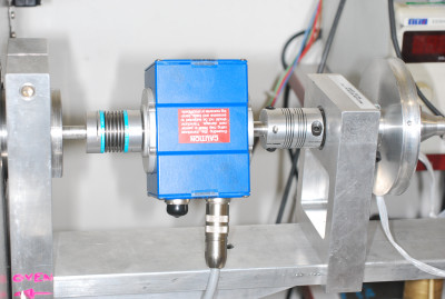

Jak jsi prosím měřil tu křivku momentu v závislosti na otáčkách?
To jsi vždy při daných otáčkách zatěžoval motor zvyšující zátěží až do okamžiku, kdy se utrhl ze synchronizace?
Pak zase nastavit, zase rozjet do otáček a tak stále dookola?
Díky.
Dawe
- Příspěvky: 3123
- Registrován: 8. 10. 2013, 6:18
Mex> nikoliv, vyuzil jsem pro detekci mezniho stavu schopnosti closed loop driveru KM.
Motor v open loopu roztocim prislusnou merenou rychlosti, brzda zacina postupne v drobnych stepech od nuly zvysovat zatez. Pricemz driver KM je nastaveny na 3A pro level1 (coz je normalni stav v pripade nizke reg.odchylky). 3A je totiz nominalni proud tohoto KM. Driver v Level2 (coz je mezni stav, kdy reg. odchylkaje vyssi nez 5 enkoderovych pulzu coz je cca ctvrt stupne) muze pridat dalsi 0.3A. Tohle pristrceni staci na to, aby KM neztratil krok, ja zaregistroval priznak zasahu driveru v levelu2 a odlehcil zatez o posledni step. Podrzim chvilku at se rychlost stabilizuje na nalezene mezni hodnote momentu, zmerim ho troquemeterm , nejaka filtrace, kontrola validity... a tim mam jeden bod z charakteristiky. Cele to trva asi 10 vterin a je to plynule, zvenku vubec nepoznas, ze ten KM zacinal nestihat.
A jdu na dalsi bod, zvysim rychlost KM, brzda zacina postupne opet od nuly zvysovat zatez ve stepech.... atd.atd. Bodu delam standartne 25 rovnomerne rozdeleny od 0 do max. speed.
Rig na to mam hodne jednoduchy viz ilustracni obr.
Cele to je zautomatizovane, sw napsany v LabView, ridim to FPGA v realtimu pomoci NI cRiio 9040 s par I/O modulama.
Zatezovou brzdu supluje velike AC servo 2kW, torquemeter je TorqueSense typove rady RWT410, rozsah do +/-20Nm plus jeste integrovany encoder a resolver. Proud KM merim externe Allegro HALLy, efektivni napeti na KM taktez externe.

Momentová charakteristika krokového motora pri konštantných rýchlostiach má len limitovanú výpovednú hodnotu, lebo k strate krokov a "stall-om" (pri rezonanciách) dochádza takmer výlučne v transientoch. Taktiež, ak rýchlostná zložka merania nie je kontinuálna, je pomerne vysoká šanca, že nezachytí najkritickejšie rezonančné body (s vysokým Q), ktoré sa prejavujú práve pri tých už spomínaných transientoch
Inak ako tak rozmýšlam, keďže tam už máš to servo.. či tam ten TorqueSense nie je viac-menej zbytočný
vhodné servo v Torque režime by na takéto merania hádam aj stačilo (teda ak sa tu nebavíme o sensitivite v mili/mikro Nm)
akože jazdí pár krokov pozadu, a potom si to dáko magicky sám dotiahne?
