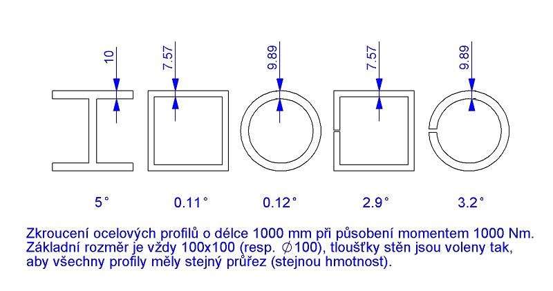

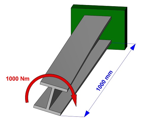

Cjuz píše: 4. 12. 2020, 9:16 na druhou stranu dej hodinky vůči tomu vyložení
no a pak zatlač na to i-čko a budeš se divit
Já to tady mám spočítaný a nakreslený, tak snad to někomu pomůže.
Pro případné začátečníky připomínám, že nezáleží na tom, co je to za ocel, všechny oceli mají stejnou pružnost (liší se v řádu několika procent).

3pajky píše: 5. 12. 2020, 8:23 prochaska.. Ked pozeram na krutenie toho icka, tak ma napadlo ze ono je priskrutkovane k zakladni, takze podla tvojho obrazku by sa spravat nemalo.
Bude se to chovat podle toho obrázku, i když v menší míře. Bude se to holt kroutit i se základnou :-) Vem si, že se tady pohybujeme v oblasti setin milimetru, že věc která ti intuitivně přijde jako "nekonečně tuhá" se ve skutečnosti pořád různě kroutí a prohýbá a u obráběcího stroje i ta setina dokáže úplně znehodnotit funkci (protože se v řetězci dalších prvků ty setiny sčítají, ne-li rovnou násobí). Teď už s tím nic nenaděláš, dokonči to (a koriguj podle toho, co ti tady pár opravdu zkušených kolegů dobře radí), aspoň uvidíš, jestli to byly plané kecy nebo jestli to opravdu má vliv :-)

prochaska píše: 5. 12. 2020, 6:19 Já to tady mám spočítaný a nakreslený, tak snad to někomu pomůže.
Výborné, dík!
