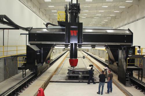

i toto se nazývá frézkou ...
Frézou můžu na dřevo,na sníh či zorat políčko . A nebo frézu upnout do frézky a něco s ní obrobit .

jak se to nazývá ... "stroj"-na kov vždy frézka na dřevo fréza .... případně "nástroj" je taktéž fréza
a ano ,jestli nemáš možnost kvalitně vařit a následně tepelně opracovat kvůli pnutí ,je šroubovaná konstrukce jednoznačně lepší volbou .
