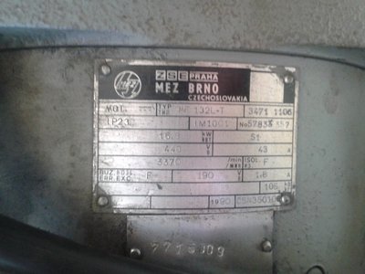

Zdravím, máme v práci SUI 40 s regulací otáček, minulý týden stroj výhodíl jističe v celé firmě a vypadá to že je s ním ámen.
Koukal jsem na to ale bez dokumentace je to ztráta času. stroj má tyristorový měníč TYROS, nemáte někdo dokumentaci k tomu měníči?
Na motoru je štítek 16KW tákový výkon jsem tam nečekal, nevíte co je to za motor a jak by se dal vyzkoušet?
WEILER LZ280, FNA22

co ma ten motor na stitku

je to SS motor viz štítek.
Teda koukám na to jako z jara, jsem elektronik ale s takovou stejnosměrnou obludou jsem se ještě nesetkal, když je to SS motor tak se to zřejmě reguluje pomocí PWM.
Zajimalo by mě jak je to zapojené, jak vypadá komutátor a jak se to budí, jdu k tomu něco pohledat

na tom motoru je tachogenerátor, zajimalo by mě jak ten motor vyzkoušet funkčně, předpokládám že má komutátor z uhlíkama?
Takže mám k dispozici autotransformátor a nějaký usměrnovač bych už spichnul, předpokládám že při setiovém nebo derivačním zapojení toho motoru by se to mohla roztočit?

Chlapi, chci s ním pohnout postupně zvyšovat napětí až se začne hýbat né to někde přípojit natvrdo a čekat až se rozerve, to dá přece rozum.
moje autotrafo dá tak 10A max
když ho zapojím podle datašitu jsko motor se seriovým buzením a na svorkách budu pomalu zvyšovat napěti tak by se to mělo roztočít.
Samozřejmě můžu změřit obvod statoru a kotvy a taky izolační stav ale chtěl bych ho roztočit.
Ten měnič taky zkontroluji ale předpoklad když se prorazi tyristor tak k tomu měl důvod a ten bude zřejmě v motoru, nebo nějaký bordel ze sítě ale jak vidím ten sítový filtr tak spíše z motoru
