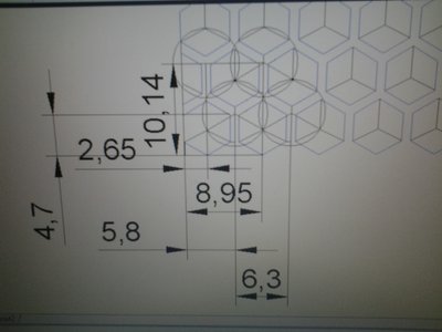

Ano výpočet chápu ale nechápal jsem to přes to G51.To je povel pro osu A co jsi tam matně pamatuji a A0,651 je posuv vůči ose X.

pokud by někdo udělal 3D model rozvinutého válce , mělo by stačit pár buněk , tak jej pak mohu projet artcamem kde jej sbalím do válce a vygeneruju G kod to je to nejmenší
Příspěvky: 8482
30. 10. 2014, 6:27
To G51 je měřítko, abych nemusel přepočítávat čísla při změně Y na A. Takže
Y80
mi posune stůl o 80 mm a
G51 A0.5
A80
mi pootočí osu A o 40 stupňů.

packa píše:pokud by někdo udělal 3D model rozvinutého válce , mělo by stačit pár buněk , tak jej pak mohu projet artcamem kde jej sbalím do válce a vygeneruju G kod to je to nejmenší
Ono to mozno nebude tak jednoduche. Ale neviem co vsetko ten program dokaze.
Vcera ked som si to kreslil s ohladom na technologiu obrabania. Zistil som, ze su dve moznosti. A ani jedna sa mi nepacila. Bud to pojde spravit jednym mensim nastrojom ale nebude to dokonaly 6 hran. Alebo sa to musi prebehnut este raz a narobit tam drazky ktore viditelne oddelia tie utvary tym ze sa odstrania radiusy z prvej varianty.
Rad kreslim v 3D. Ked je to zaujimave a nieco nove sa naucim, tak aj zadarmo.

nojo to že to nebude výrobně nejjednodušší vím , ale pokud bys to pořídil namodelovat tak bych to zkusil , opravdu mě stačí řekněme deset buněk a já už si je rozkopíruju a stačím na válec

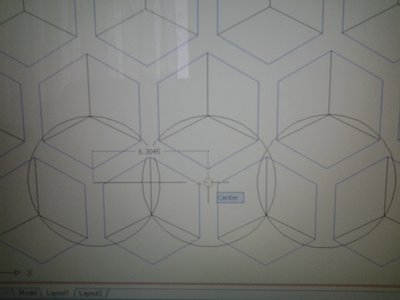

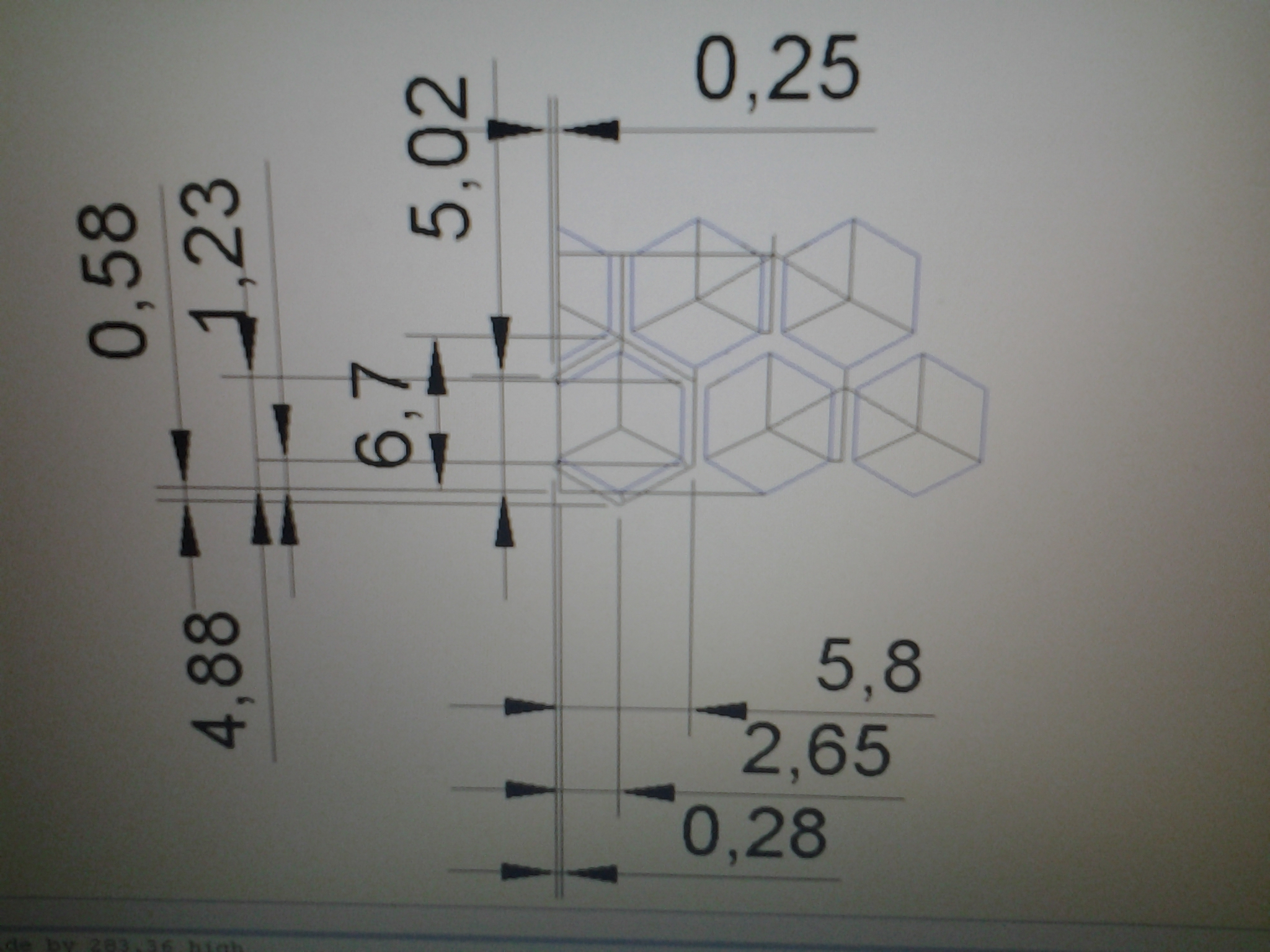

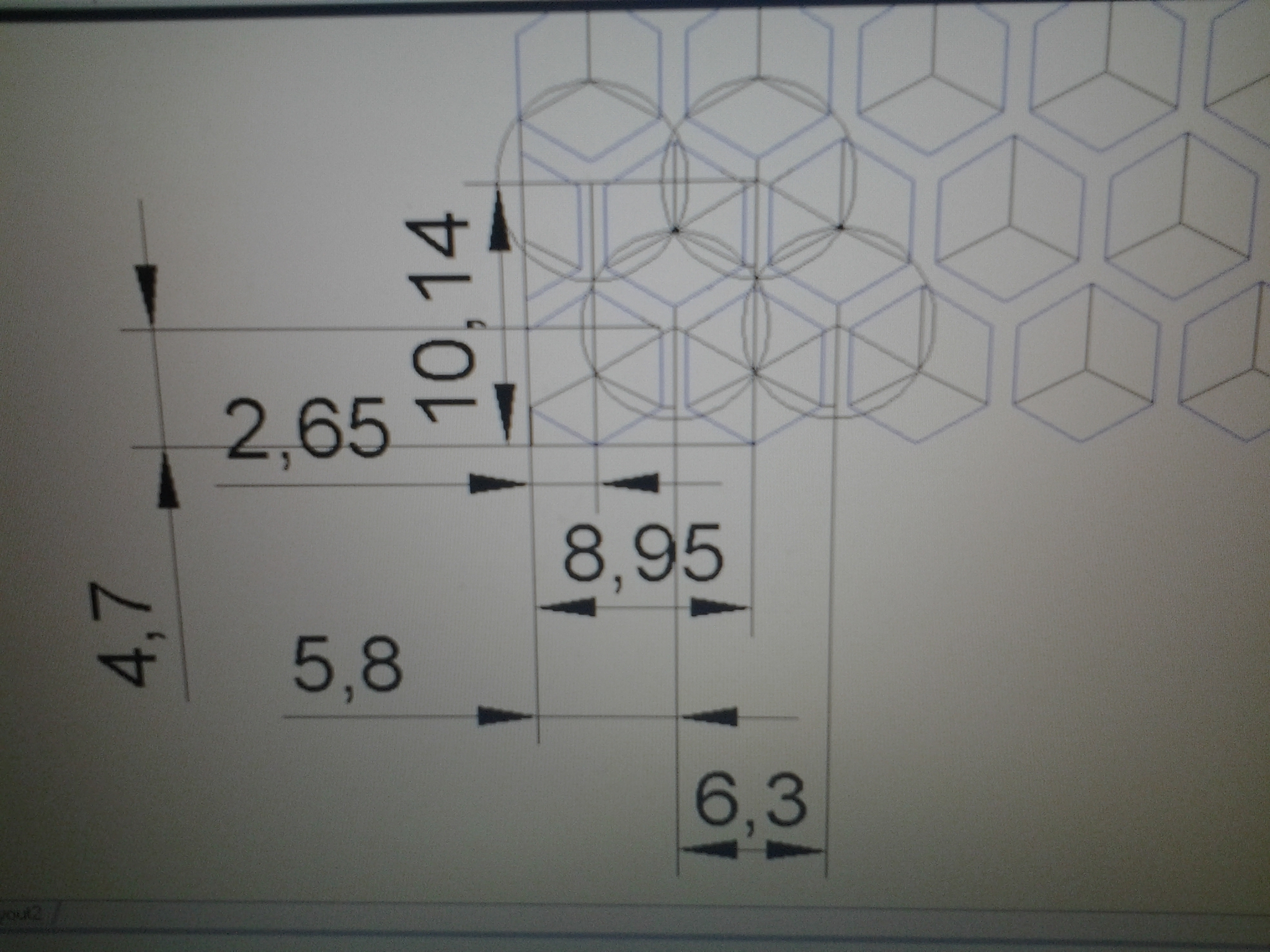

Pokud by to šlo tak by to bylo uplně super.Já nad tím dneska bádal v práci a šlo by to dělat bud na dva prog. jeden by to rozvrtal vrtákem prům. cca 8,3.A druhej prog. by projel jenom tvar těch buněk jak jsem tam dal ten nákres.Zkusím něco nakreslit a dám to sem.
honzakawa
Příspěvky: 38
Registrován: 13. 9. 2014, 2:20
30. 10. 2014, 2:59
Tak jsem to nějak dal nejprve to navrtat vrtákem pr. 7.3 po 6.3 mm.
Tým vznikne spodek 3 buněk z 1/3 a druhý program už jet frézou pr. 1 mm.To by mělo stačit na to udělat 2D a potom to dát do toho válec a vygenerovat G-kodu.Aůe to já už nedám proto Vás prosím o pomoc .A hloubku upravím jen v ose Z.
