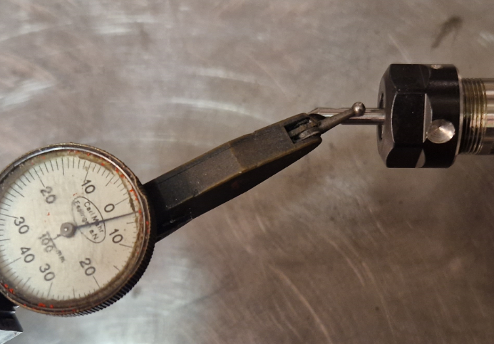

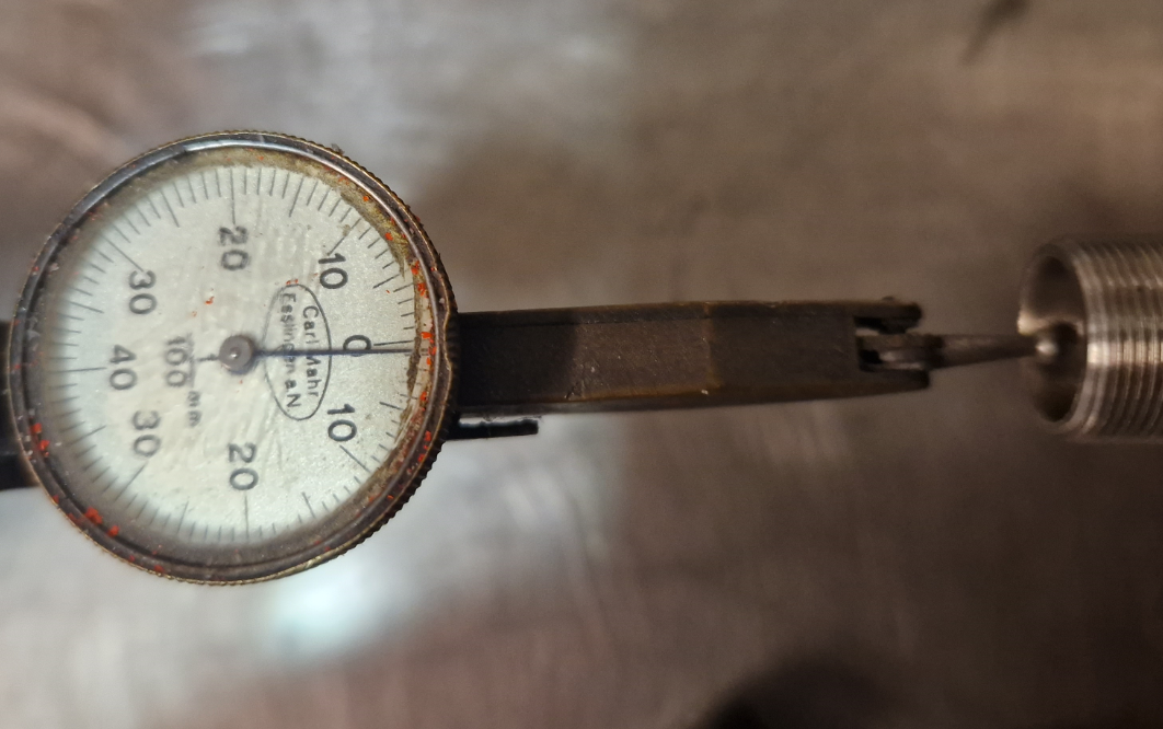

Házivost vnitřního kužele ER11 je do 0,01, ale povrch je tak trochu "okopaný brusičem". Měřeno asi 1 mm od kraje a cca 12 mm od kraje. Příležitostně to asi přebrousím.

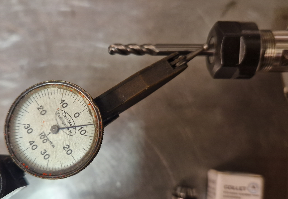

Házivost s kleštinou 1/8 cca 0,03.

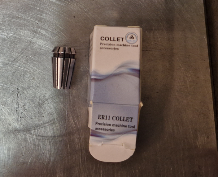

Házivost s kleštinou 4mm cca 0,06.
Ta kleština byla balená takhle a asi bych ji nedoporučil.
Házivost s přesnou kleštinou 4 mm Fahrion 0,005 je pod 0,01 a tedy kopíruje problémy dutiny kužele ER11. Pozitivní zpráva je, že se házivost u kleštiny a 15mm od kleštiny zhoršuje pouze o cca 0,01. Tedy super.

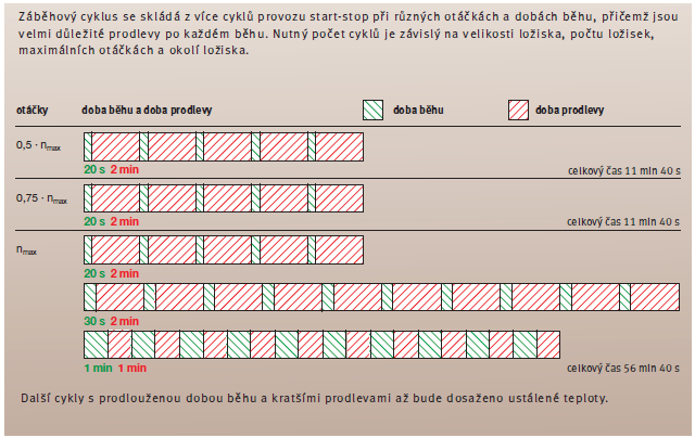

Důležitá poznámka obecně k zabíhání.
Pokud je evřeteno uloženo na čtyřech a více ložiskách a ty jsou oboustranně kryté "gumou" může docházet k nepříjemnému efektu.
Po vybalení se může zdát, že evřeteno jsde ztuha. Jednak není "rozhozená" vazelína a dvak trochu drhnou ta těsnění. Je potřeba si uvědomit že vazelína je i mezi vnitřním kroužkem a břitem těsnění //od montáže //. Po krátkém záběhu cca 1 hod se vazelína mezi břitem těsnění a kroužkem "vymačká" a těsnění se místně dotýká kroužku.
To má za následek, že rotor jakoby drhne a trochu "krokuje" když s ním otáčíte prsty. Měnič při malých frekvencích // 10 Hz // může dokonce ve vektorovém režimu tarokovat jak se snaží na měnící se odezvu reagovat.
Tak nepodléhat panice. Po řádném záběhu tento efekt zmizí. Dobře zaběhnuté vřeteno by mělo po roztočení prsty udělat minimálně několik otáček.
Nemusí to nastat vždy - záleží na kvalitě ložisek. Třeby FAGy to nedělají.

Už jsem to sem dával, ale nechce se mi to hledat. Tak snad mne admin nesprdne že to tu hnojím.
Je to z katalogu FAG stať inženýring. Je to volně dostupné doporučuji přečíst celé.

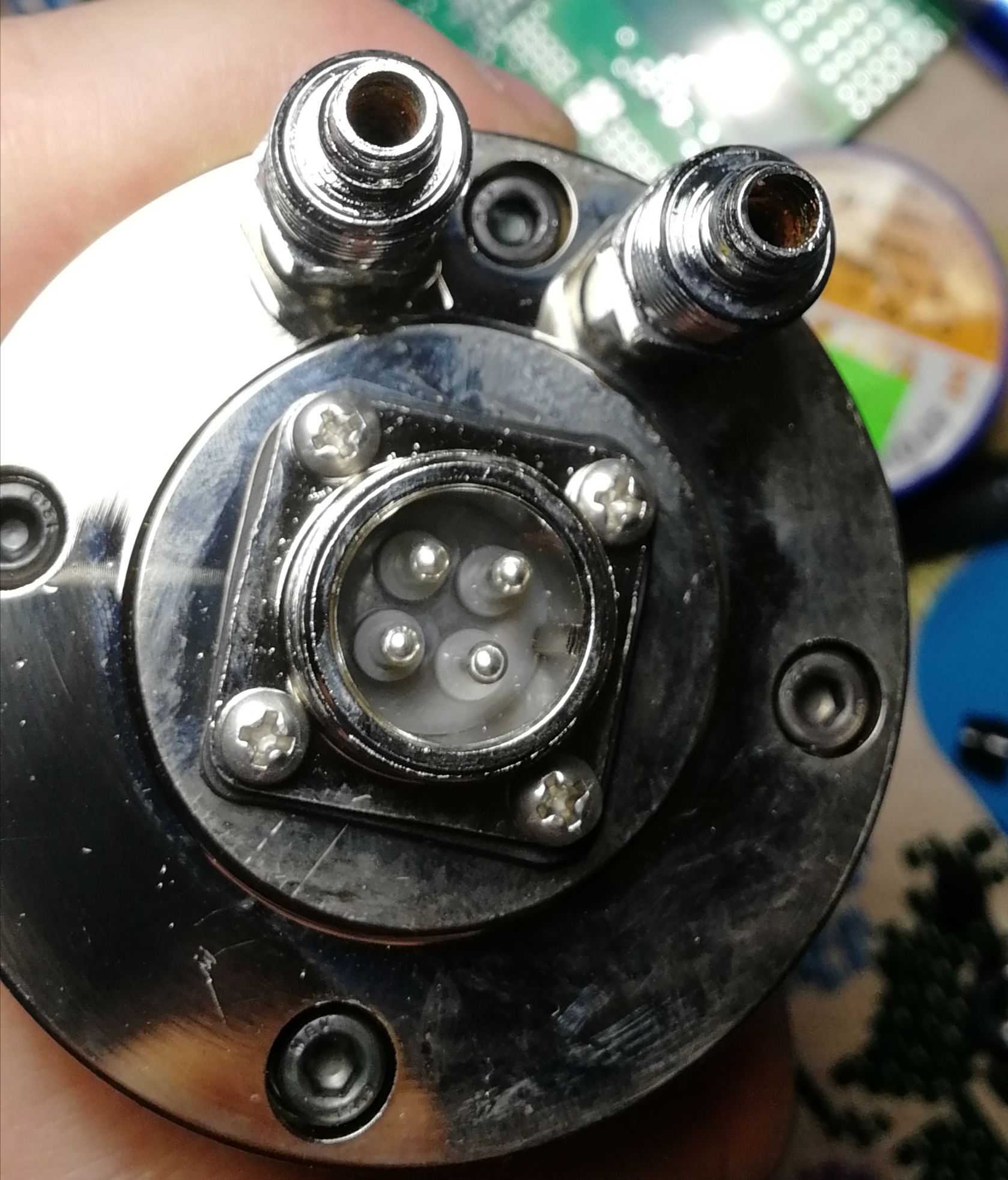

Vodnik dorazil ale, je to rezave?
v tych holendroch na vodu je niecocako hrdza. Tak neviem ci to mam cinanovy hodit na hlavu.
Dalej tento text mam chapat ako? Ze pred pouzitim to mam preplachnut a odfiltrovat olej a necistoty co v tom su? Ved predsa loziska sa nemachaju v vode.
Ten tlak dobre aby niekde nepretlacilo vodu, ale filtracia naco na 5u?
el_fuego333
Příspěvky: 660
Registrován: 10. 2. 2009, 6:21
11. 1. 2023, 2:29
To s tou hrdzou som uz videl na zahranicnych forach. Cinan ti odpise, ze to skusaju vo vode, ci to dobre tesni. Na mojom vretene hrdza nebola, ale ja som kupoval od ineho vyrobcu 1.5kw vreteno 12000rpm so styrmi P4 loziskami za 680eur bez postovneho a cla. Na ebay ani na ali take vreteno nie je.
