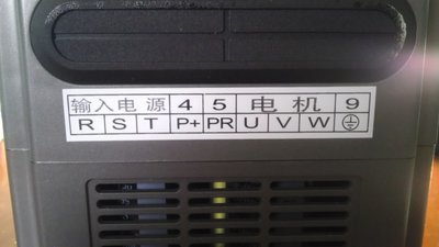

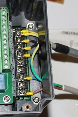

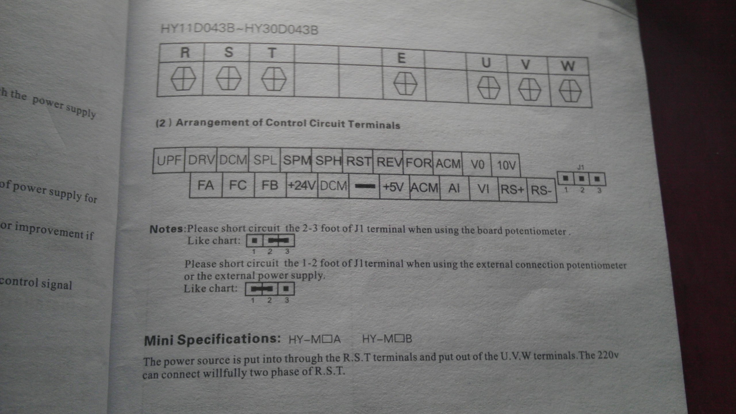

Zdar chlapi blíží se finálni skládání mašinky a pořád mě vrtá hlavou zapojení frek.měniče a motoru....
Mám invertor HY02D223B / 1PH/3PH AC 220+-20% 50HZ/60HZ / 3PH 0-220AC 2,2kW 11A 0,50-400HZ
K tom vřetýnko 2,2kw 24k rpm
V bonzbloku od měniče sem našel napsane ( 220C class, for both single/three phase, single phase connected to any two phases )
Jestli to chápu dobře tak si vyberu kterekoliv dvě svorky ze tří označeny RST a připojim na ně jednu fázi čili jedna fáze půjde do dvou zdířek které si vyberu ? A zem dám dle fotky uplně do prava ano ?
A motor od měniče napojim klasicky dle schématu akorát mu dám tři fáze a žádnou zem ?

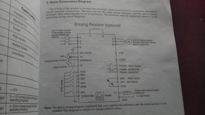

A Breaking rezistor slouzí k brždění motoru jestli sme se dobře dočetl akorát svorky P a N sem na svem frek.menici nenasel čili já tuto možnost nemám je to tak ?
Díky za rady ono bych to mohl skusit co to udělá akorát ten frek. měňič bude asi citlivý kor je to čína tak se raději poptám než ho odpálím

Jo je to přesně tak jak píšeš .
Já jsem to zapojoval asi před týdnem a taky mě to mátlo .
Někde na netu jsem našel že nulák má být na T , ale mělo by to být úplně jedno .
No a zem si tam nějakou dej ja jsem tu neuzemnil a dostal jsem kopanec
Dal jsem měřák na zem měniče a rám mašiny a bylo tam 60V tak tam mám pořádný kabel mezi rámem a zemí měniče .

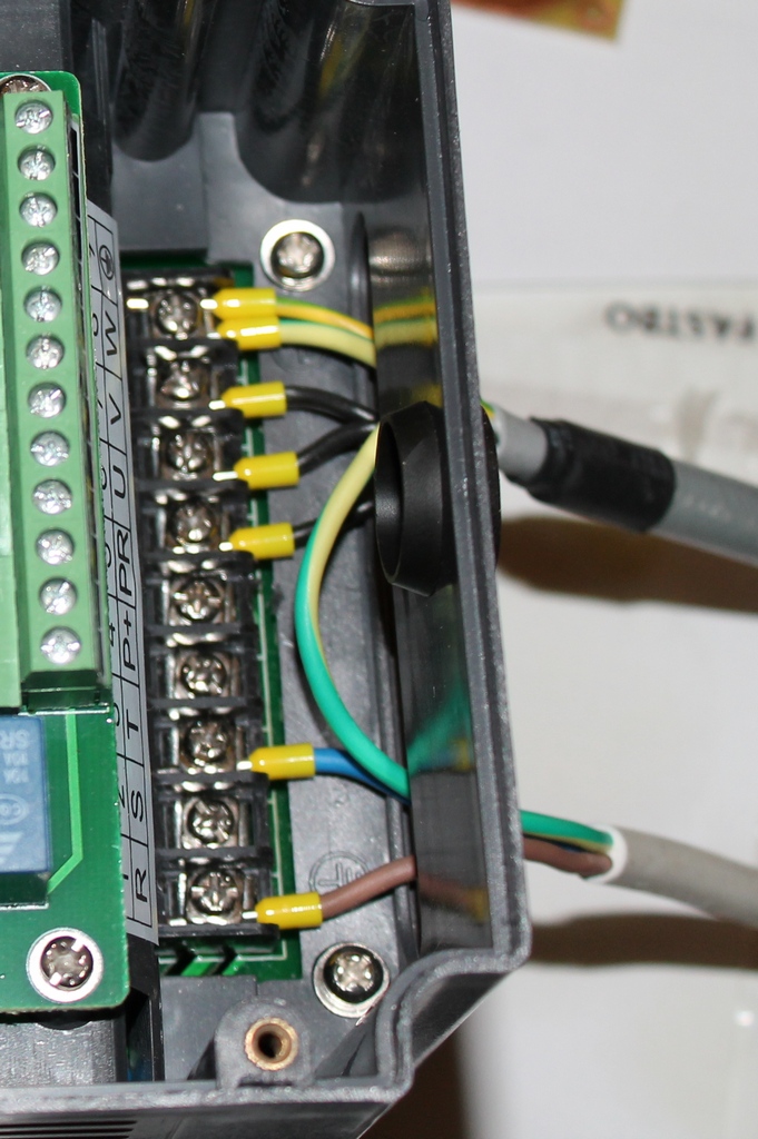

Jo tak .... Fázi dám na S a zem na T teda .... Já myslel že mám dát fázi na S i T a zem uplně doprava jak je značka uzemnění ...
CZ_Pascal
- Příspěvky: 894
- Registrován: 14. 1. 2008, 8:24
- Bydliště: Brno
To má být jako pokus o veřejnou sebevražduAirm@n64 píše:Jo tak .... Fázi dám na S a zem na T teda .... Já myslel že mám dát fázi na S i T a zem uplně doprava jak je značka uzemnění ...
Pracovní vodiče (tedy L-fáze (hnědý) a N-nulák (světle-modrý) pokud to bereš z jednofázové zásuvky) dej libovolně na R, S, T (jedna svorka tedy zustane nezapojená).
OCHRANNÝ VODIČ (zem) tedy ZELENO-ŽLUTÝ PATŘÍ VŽDY BEZ DEBAT NA ZEMNÍCÍ SVORKU
Pokud máš elektorinstalaci v souladu se současnou vyhláškou tak by ti to akorát vyhodilo proudový chránič "fíčko", ale najde se dost případů kdy je elektroinstalce zastaralá
azamo
- Příspěvky: 603
- Registrován: 11. 4. 2014, 7:43
- Bydliště: Zlín
Měnič samozřejmě uzemnit to je bez debat ! To jsem nenapsal ale navíc i zem mezi měnič a rám .

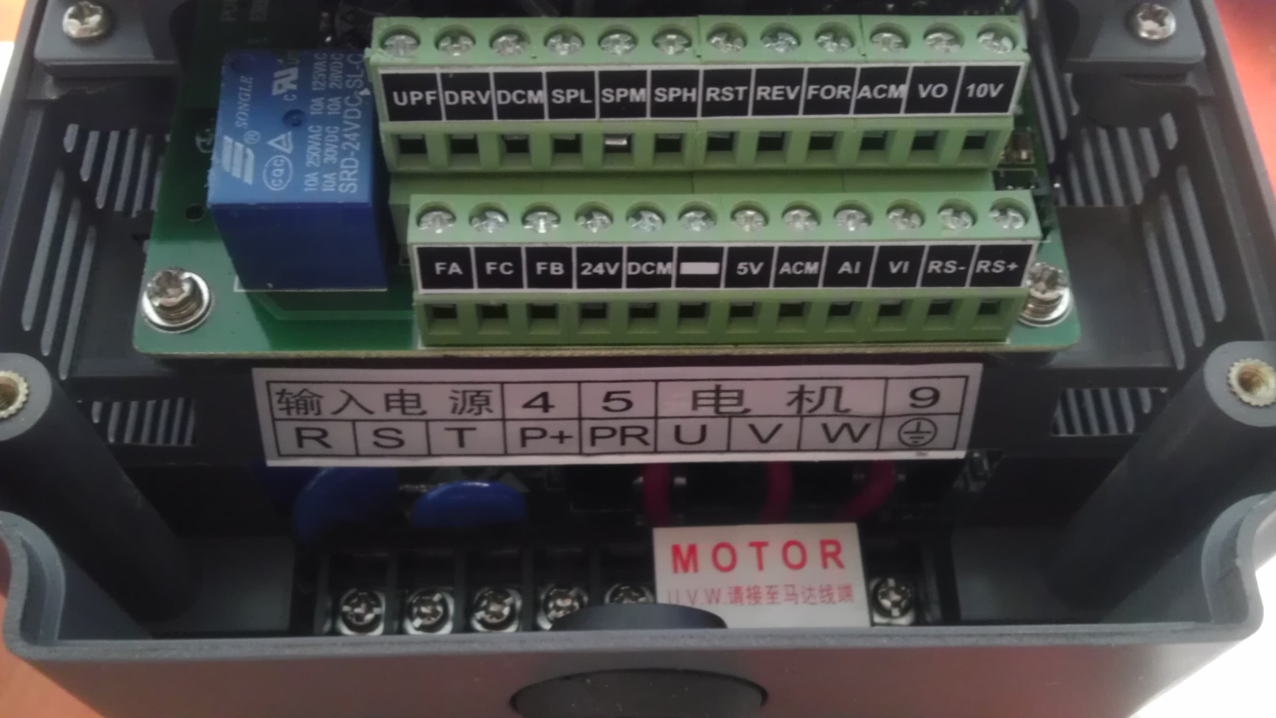

Jinak má někdo rozchozené na tomhle měňiči řízení otáček přes PC ? Myslím to jako, že v machu napišu kod na otáčky 12000 pak třeba prodlevu G4X10 a otáčky 24000 aniž bych to musel nastavovat ručně...
CZ_Pascal
- Příspěvky: 894
- Bydliště: Brno
Rozchozené to mám na LinuxCNC (EMC2).
Přenos z PC do Invertoru :
- Otáčky (přes MESA PWM -> Optočlen -> 0-5V analog )
- Start otáčky doprava
- Start otáčky doleva
Přenos z Invertoru do PC:
- Otáčky invertoru (Analog 0-10V -> ADC(Mikrokontroler) -> PWM -> Optočlen -> MESA ENCODER)
- Invertor Alarm
Vše galvanicky oddělené.
(bez oddělení jsem to ani nezkoušel, takže nevím nakoli by to rušilo, ale já mám tak nějako paranoidně galvanicky oddělený úplně všechno)
Otáčky z invertoru používá LinuxCNC pro info že jsem na požadované rychosti a můžu hrábnout do materiálu.
Měl jsem nachystané ještě nějaké digitální kanály pro přenos z Invertoru do PC, ale bohužel ťaman se neobtěžoval osadit součástky doplna a tím pádem nefungují OpenColector výstupy z vřetena
A to relátkové se nehodí (vzhledem k mechanickém principu jeho funkce) na nic jiného než na alarm.
Časem chci přejít na tu RS485 komunikaci tak doufám že tam to ťaman neošidil....
