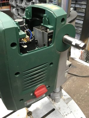

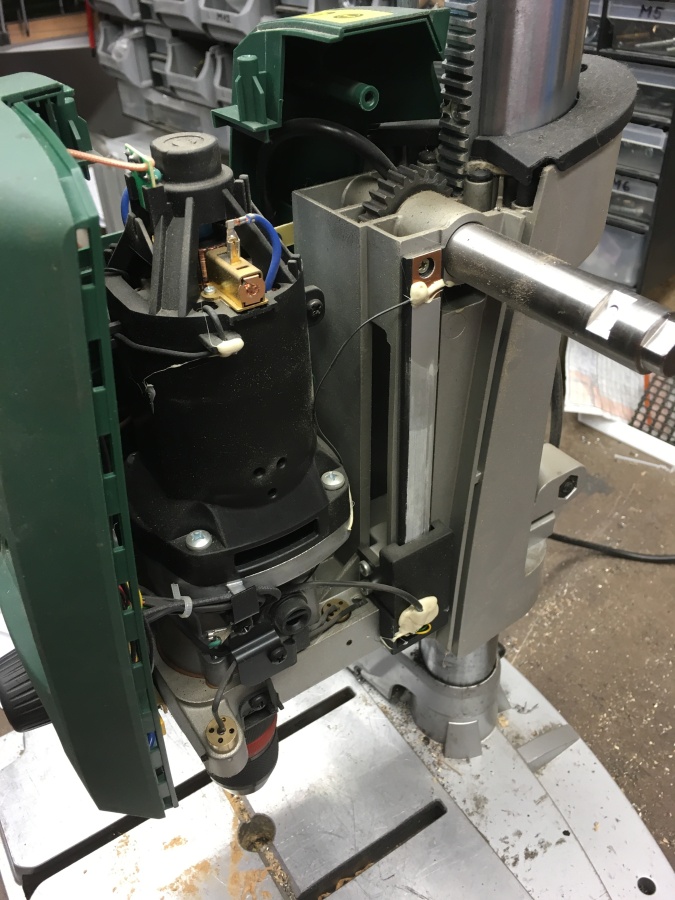

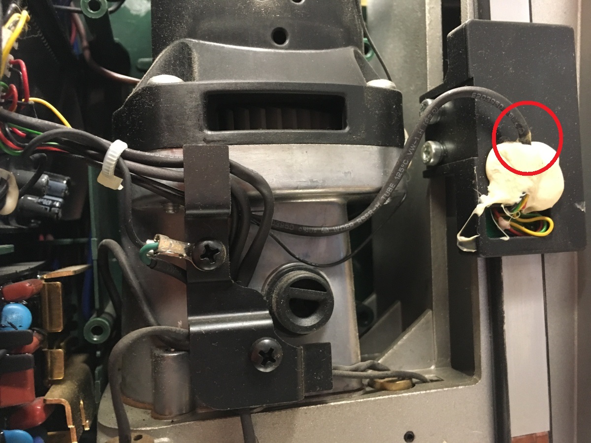

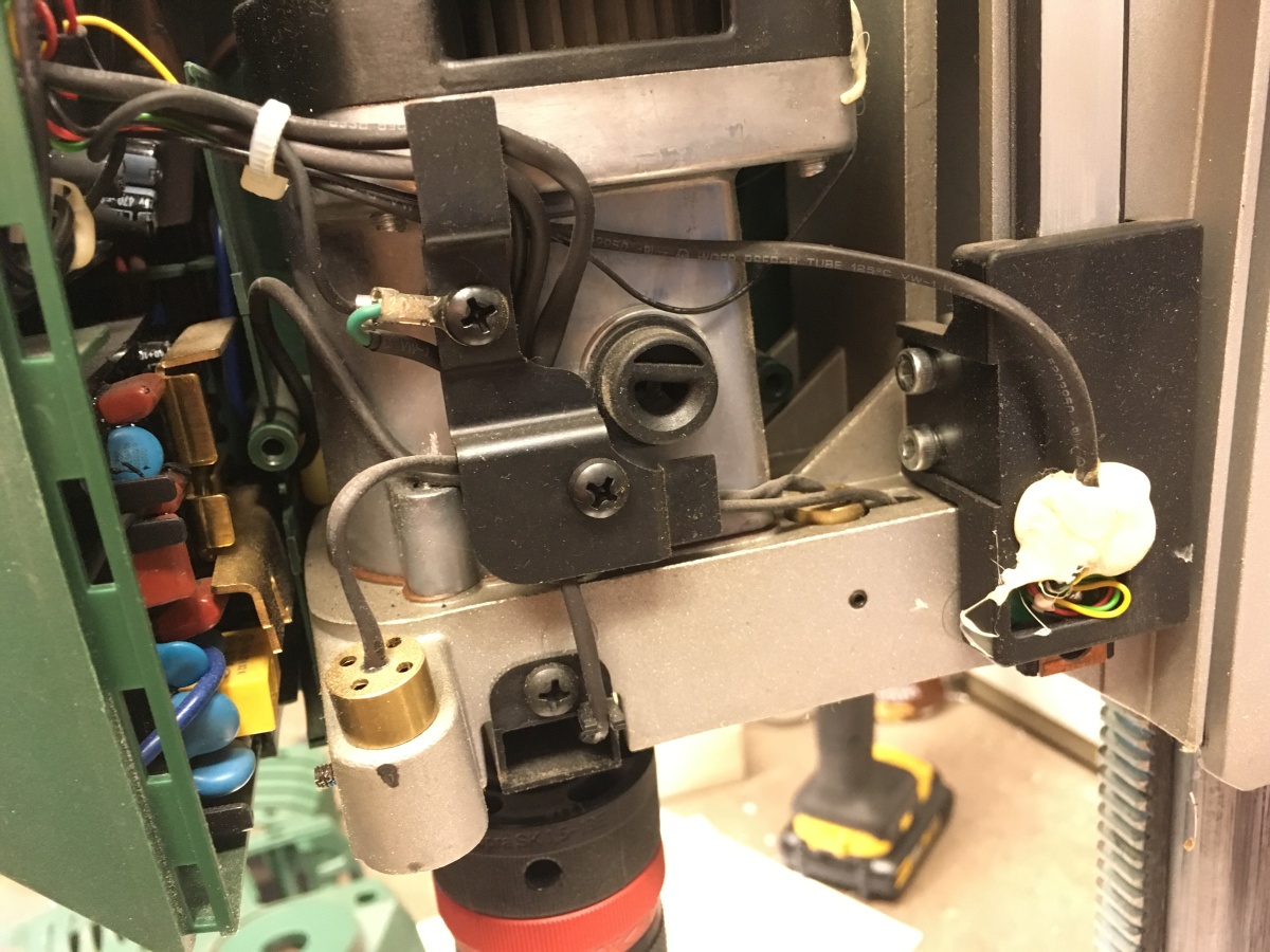

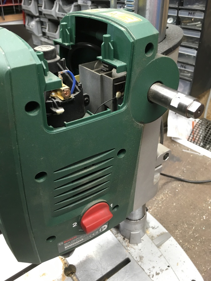

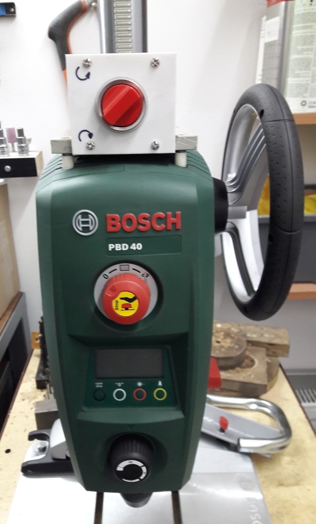

... rada pro ty co ji mají na stole (je ale možné, že novější serie to už mají jinak)
chvilku mám tuto vrtačku a začalo zlobit odměřování hloubky
demontáž je jednoduchá, 4 šroubky shora, hodně povolit imbus kola, stáhnout černou plastovou krytku a neztratit gumový těsnící kolíček uvnitř.
šest šroubků z boku a sundáte boční kryt včetně červeného voliče rychlosti, nic z toho neupadne (na žádnou pečeť jsem nenarazil)
vpravo je vidět odměřování hloubky vrtání a i jak je k němu veden kabel - až potud vše vypadá OK
takto ale vypadá situace už jen při polovičním vysunutí vřetena - a je zvýrazněno, kde se u mne už přelomil kabel. Trochu by pomohlo kabel povysunout a prohodit ho v labyrintu na boku motoru na horní pozici.

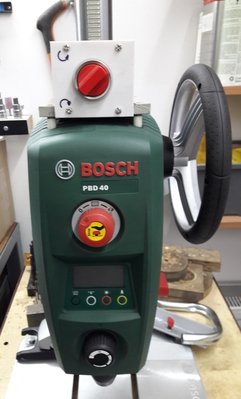

Dodělaná reverzace kvůli řezání závitů.
Velni jednoduché, bez porušení záruky. Všechno se dá během deseti minut vrátit do původního stavu. :)
Uděláno z toho, co dům (a předtím Víťa) dal :D
