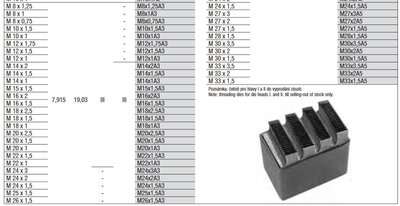

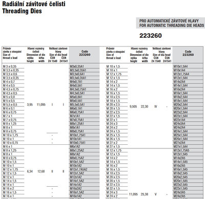

Dostala se mi do rukou automatická závitová hlava, ZHA I a mám i ZHA II. Dostal jsem k tomu i nějaké závitové čelisti (radiální čelisti). A tady mi to trochu zamotalo hlavu. Téměř vůbec mi není jasné značení čelistí. Našel jsem jen nějaké základní rozdělení podle úhlů broušení a tím pádem doporučenému použití (na jaký materiál) ... Ale zjistil jsem, že většina čelistí, které mám, má úplně jiné značení, než je obvyklé. A tak se chci zeptat, jestli by někdo z vás neměl nějaký podrobnější návod na použití hlav (což je vcelku jasné), ale hlavně tedy nějaký přehled značení (rozdělení) radiálních čelistí ?

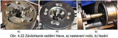

závitové hlavy / radidiální čelisti :
- Při seřizování je nutné nastavit čelisti pomocí stavěcích šroubů a natáčení objímky dle příslušného průměru závitu (šroub, kalibr). Nože závitových hlav jsou hřebínkové.
- Čelisti musí být vůči sobě přesazeny o podíl stoupání závitu.
- Posuv hlavy do řezu je pomocí strojního posuvu nebo automatický při zaříznutí nožů do obrobku
. Po vyříznutí požadované délky se čelisti automaticky rozevřou

+ popis metrická řada - radiální čelisti
