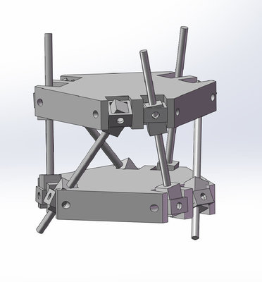

Jaké dva kardany? Míněno na konci každého aktuátoru po jednom, čili celkem 12? Nebo existuje nějaké jednodušší uspořádání?
Já jsem si to představoval s těmi kardany takhle: (aktuátory nejsou zakresleny, ale představa je ta, že ty "tyčinky" by byly vlastně šrouby, ke kterým by náleželo celkem 6 pohonů (3 dole, 3 nahoře), naproti vždy matka).

Příspěvky: 8482
9. 12. 2012, 11:48
Tak to je pěkně udělané.
Je to tak jak si myslím, že není nutné řešit otočné uložení aktuátoru, protože se případné natočení způsobené kardanem projeví jako délková změna aktuátoru (pootočení šroubu v matce), která se kompenzuje výpočtem?

ledvinap
Příspěvky: 792
Bydliště: Plzen
9. 12. 2012, 12:24
prochaska píše:Tak to je pěkně udělané.
Jo, presne tak to funguje. Jen si nejsem uplne jisty, jak dobre bude sroub zvladat zatizeni mimo osu - staticky sice zadne nevznika, ale dynamicky pravdepodobne ano...
Příspěvky: 7185
9. 12. 2012, 12:26
jo už mi to docvaklo , když se naklopí hlava tak se aktuator- šroub pootočí a tím se přitáhne -odtáhne v matici což se musí nějak kompenzovat , asi softwerově to je jasný
