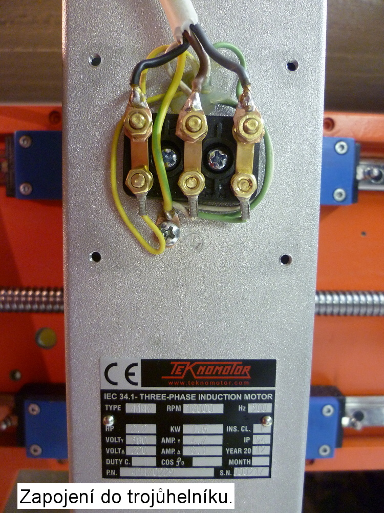

13. 11. 2012, 10:00
To vřeteno mám zapojit do hvězdy ?
Díky. Miloš
oscar
Příspěvky: 1254
Registrován: 2. 5. 2010, 8:50
Bydliště: Perníkovice
14. 11. 2012, 7:42
pokud je vreteno 3x230V a menic napajis 1x230V tak do trojuhelnika
pokud je vreteno 3x230V a menic napajis 3x400V tak do hvezdy
pokud je vreteno 3x400V a menic napajis 3x400V tak do trojuhelnika
predstav si, ze ve hvezde je na to napajeci napeti faze vinuti jedno, ale v trojuhelniku dve do serie

15. 11. 2012, 3:30
pouze první příklad je správně - v případě tvého vřetena : Y = 400V , D = 230V
ve druhem a třetím příkladu ti tvoje vřeteno dříve či později odejde - pokud bude měnič nastaven default od výrobce
V lepším případě zareaguje proudová ochrana měniče.
druhý příklad by byl v pořádku v případě napájení měniče 3x230V , takovou sít u nás nemáme, ale lze přez odělovací trafo.
třetí příklad je pro tvoje vřeteno nejhorší - je to jako bys žárovku na 230V zapojil mezi dvě fáze.
Takže pokud máš měnič Inp 3x400V ,OUT 0-400V, tvoje vřeteno zapoj do hvězdy ,při default nastavení měniče.
Samozřejmě je potřeba nastavit max freq,proud, a podobně.

15. 12. 2012, 7:25
Tak jsem se po delší době zase dostal domů i na sobotu a celé odpoledne jsem strávil v dílně. Konečně se mi podařilo zprovoznit nové vřeteno ,(tedy hlavně frekvenční měnič). Už jsem to chtěl vzdát, nechtělo to pořád běhat a já stále nastavoval a nastavoval. Zatím sice jen "na sucho" na stole, ale běhá dle pokynů programu.

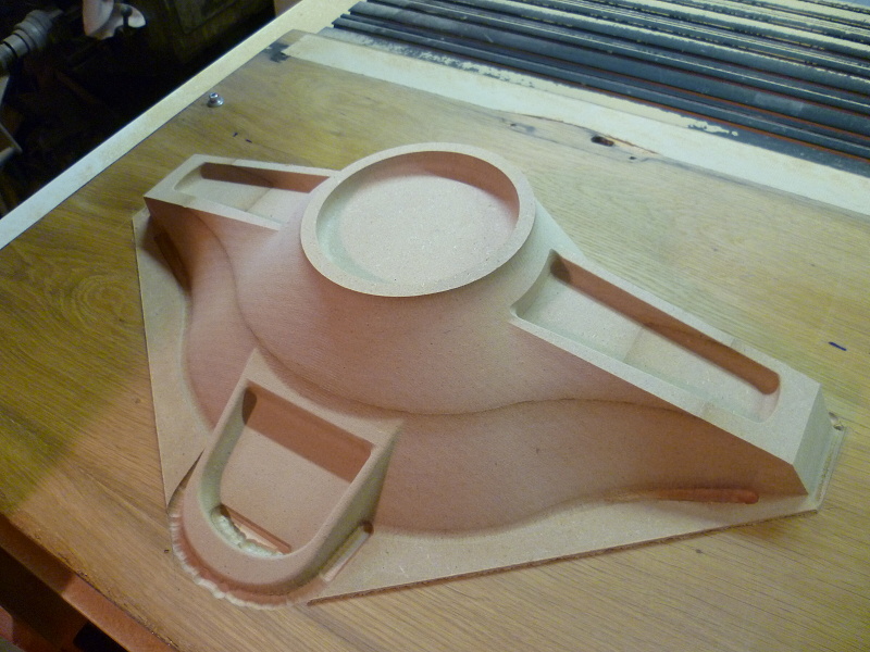

Martinhora
Příspěvky: 1009
Bydliště: Rokycany
26. 12. 2012, 8:20
Ty HSS jdou opravdu do kopru hned. Jinak pěknej Aztéckej chrám :D
zami
Příspěvky: 654
Registrován: 25. 1. 2011, 2:07
Bydliště: Třebíč
26. 12. 2012, 8:25
Martinhora píše:Ty HSS jdou opravdu do kopru hned. Jinak pěknej Aztéckej chrám :D
:) JInak ta haubna má šířku skoro půl metru. Toto je pouze malá přední část. Původně jsem myslel, že to bude tak na tři díly, ale nakonec jsem to musel naporcovat na sedm dílů. Je to na třímetrovku.
