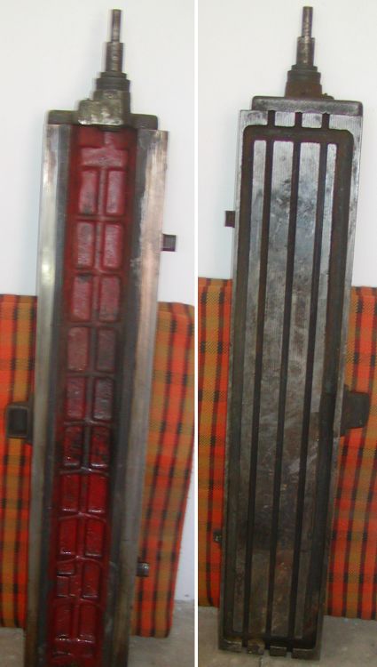

Sháním nějaký pořádný kus litiny, který by mohl tvořit základ CNC soustruhu. Zleva bych na to přimontoval vřeteno, vpravo bych zafrézoval lineáry na podélnou osu a na koníka. Napadá mě třeba rameno z nějaké větší horizontálky, např FA4H, viz foto. Kdyby někdo měl doma horizontku, kterou používá jen s vertikální hlavou ...
Nebo cokoliv jiného s délkou nad 120 cm, šířkou nad 20 cm a váhou nad 100 kg
Díky za každý tip.

Vrazím do toho maximálně 100 tisíc. Kde je za tyhle prachy k mání CNC soustruh komplet na lineárech, s C-osou, poháněnými nástroji a automatickým podáváním materiálu? A aby to utáhl jistič 3x25ARaS píše:můj názor je kup starší hotové, za ty prachy co se to prodává nepořídíš díly na stavbu.. stavět má smysl něco co není.. soustruhů je všude dost za rozumné peníze..
Jinak základ stroje je doma, je to stůl z frézky FA3V, naprosto ideální. 1250x250 mm, asi 130 kg, 10 Kč/kg. Ta frézka šla do šrotu asi funkční, ale zachovali se k ní nehezky, to už nikdo nedá dohromady. Měl jsem cukání vzít i vřeteno ISO40, ale nechal jsem to tam. Kovošrot Hulman, pobočka Vémyslice (u Moravského Krumlova).

nic ve zlém, ale až to všechno postavíš a až to sečteš, připočti si svoji hodinovku a pak nám řekni kolik tě to stálo, a jak dlouho jsi to budoval, s jakou přesností to dělá atd....

Nechci ti brát iluze ... za 100k to nedáš, nebo možná dáš za cenu haldy bazarovejch dílů nejistýho původu a nejistejch vlastností, bude to plný kompromisů a neustále budeš řešit nějaký problémy a chraň bůh abys třeba vzal nějakou práci, kde bude zákazník honit setinky!!!Krutor píše:Vrazím do toho maximálně 100 tisíc. Kde je za tyhle prachy k mání CNC soustruh komplet na lineárech, s C-osou, poháněnými nástroji a automatickým podáváním materiálu? A aby to utáhl jistič 3x25ARaS píše:můj názor je kup starší hotové, za ty prachy co se to prodává nepořídíš díly na stavbu.. stavět má smysl něco co není.. soustruhů je všude dost za rozumné peníze..A i kdyby byl k mání, kolik do toho budu muset vrazit, abych to rozchodil?
Díky všem za tipy.
Pokud se obráběním živíš, jako že ano, tak bych na Tvým místě buď koupil nějakou starší slušnou mašinu třeba s mrtvým systémem a nebo to postav od nuly, ale pokud to uděláš na pořádným novým materiálu tak prostě 100k rozpočet nebude stačit.... a ten jistič 25A utáhne hodně .... mně třeba zmákne i Picomaxe 80, což je cca 3 tunový hovádko na servech.
Jinak ty soustruhy se vcelku objevují, chce to hledat a neváhat ... teď byl třeba na E-bay luxusní Weiler UD24 (mrtvej systém, ale mašina mechanicky jak nová - ze školy), prodal se za neskutečnejch cca 1700E, nebo pěknej Weiler Praktikus šel za nějakých 1600E. Mašinu v takovým levelu (navíc z devadesátejch let tedy mechanicky naprosto neošizenou) prostě nepostavíš. Máš ale pravdu v tom, že je to kapku náročnější na prostor a transport taky není sranda.
Taky ale s takovejma opravdickejma mašina nejde dělat sériovku za 150 na hodinu.
Prostě stavět mašinu s rozpočtem 100k si může dovolit hobík co ji má na občasnej šolich ale na profesionální každodenní práci to zkrátka neočuráš, to je můj názor i moje praktická zkušenost (mám malej CNC soustruh který vyšel na cca 80k a nic moc .... přesnost tak +*-0,02 až 0,03mm).
Jinak Ti ale přeju hodně zdaru v boji s litinou pochlub se pak výsledkem a bylo by fajn napsat jaký byl konečný rozpočet a kolik hodin práce ti to zabralo.
