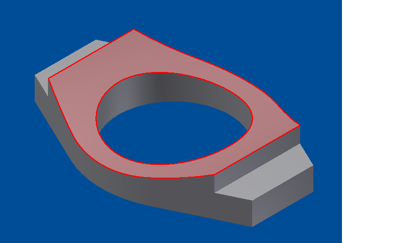

já bych to řešil tak, že bych si někde vedle spočítal souřadnice těch dvou bodů, tj začátku a konce toho oblouku a pak už jednoduše pomocí C, CC, a L
je to přece stejné jako by tam byl půlkruh, jen CC budeš mít X142,5 Y279 tj. mimo ty dvě úsečky (pokud je x0y0 vlevo dole)
teď to z hlavy nenapíšu, musel bych k mašině
určitě by to šlo pomocí FK (volný obrys), Q parametry jsou podle mě k něčemu jinému
Presne tak, tú kontúru naprogramuj cez FK ( volný obrys ). Načo zbytočne počítať súradnice, keď to stroj dokáže prerátať aj sám.
0 BEGIN PGM Radius MM
1 BLK FORM 0.1 Z X+0 Y+0 Z-5
2 BLK FORM 0.2 X+285 Y+51 Z+0
3 TOOL CALL 5 Z S3000 F1400 ;PF D25_R0.4
4 L X-20 Y-20 R0 FMAX M3
5 L Z+2 FMAX
6 L Z-5 F500 M25
7 APPR LCT X+0 Y-0.5 R5 RL F AUTO
8 L Y+51
9 FL AN+0
10 FC CCX+142.5 CCY+279 R253 DR+
11 FSELECT2
12 FL X+285 Y+51 AN+0
13 FSELECT2
14 L Y+0
15 L X-0.5
16 DEP LCT X-20 Y-20 R5
17 L Z+20 FMAX M9
18 L X+0 Y+0 Z+0 FMAX M91 M30 ;Koniec programu
19 END PGM Radius MM
