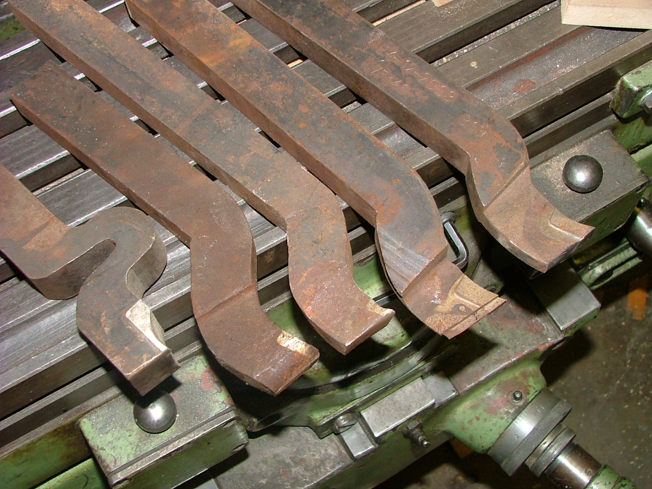

Na šepink jen a jen Radeco.Ostatní materiál se moc nehodí.Nedej bože VBD.Dva šťouchy a je vyštíplý.
Co se týče dřeva tak Radeco a nástrojovka.

na seping jsou dobre takove ty prohnute noze casto je to nejaka uhlikova ocel protoze to rezavi narozdil od radeka
ty razy co tam jsou jsou prilis velke na nejaky VBD ktery jsou sice tvrdy a odolny ale taky pekne krehky
Nikdy som to nepočul, teraz mi to je už jasné.
Nojo takovej nůž nemám ani jeden.Zkusim si nějakej ukout ve výhni.robokop píše:na seping jsou dobre takove ty prohnute noze casto je to nejaka uhlikova ocel protoze to rezavi narozdil od radeka
