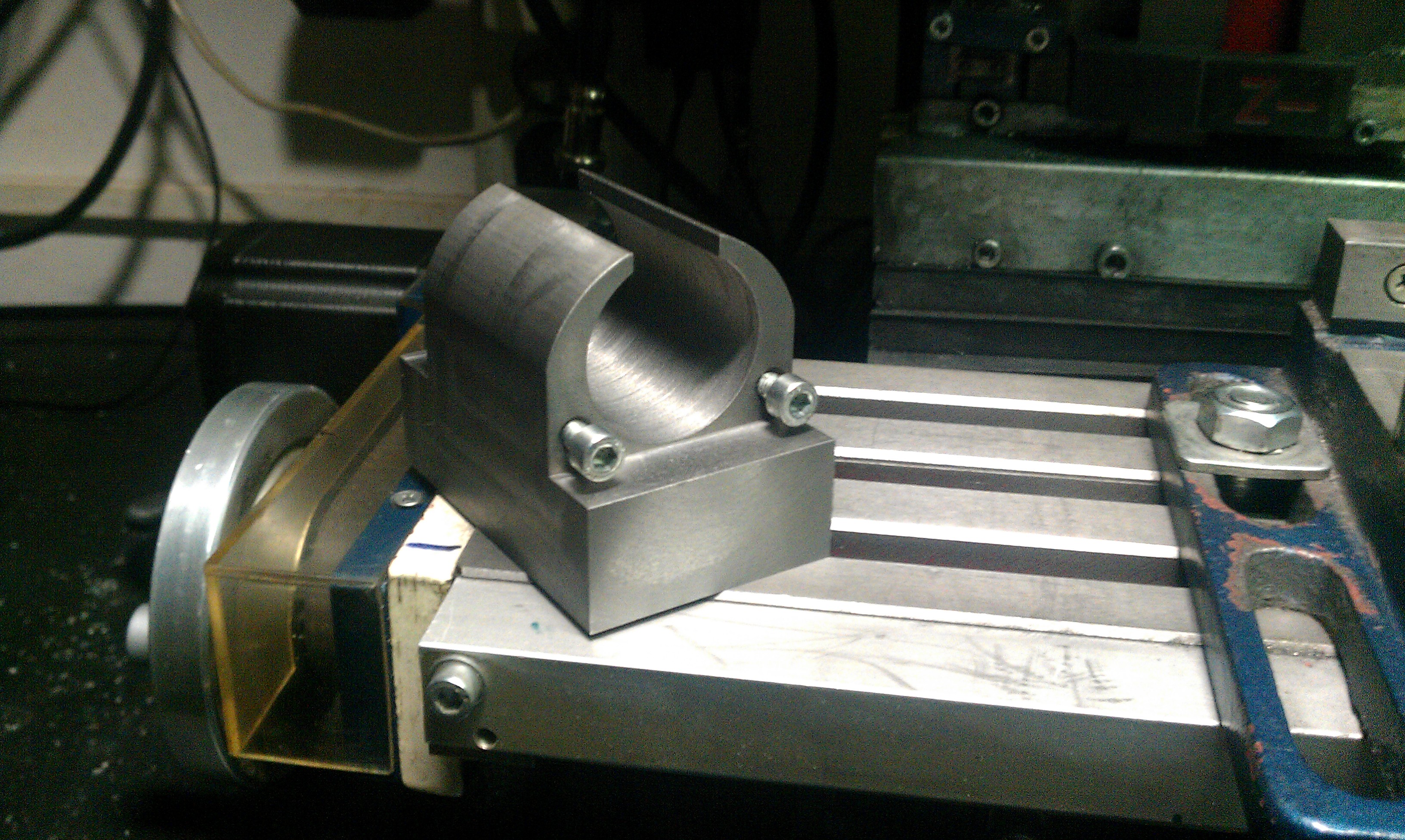

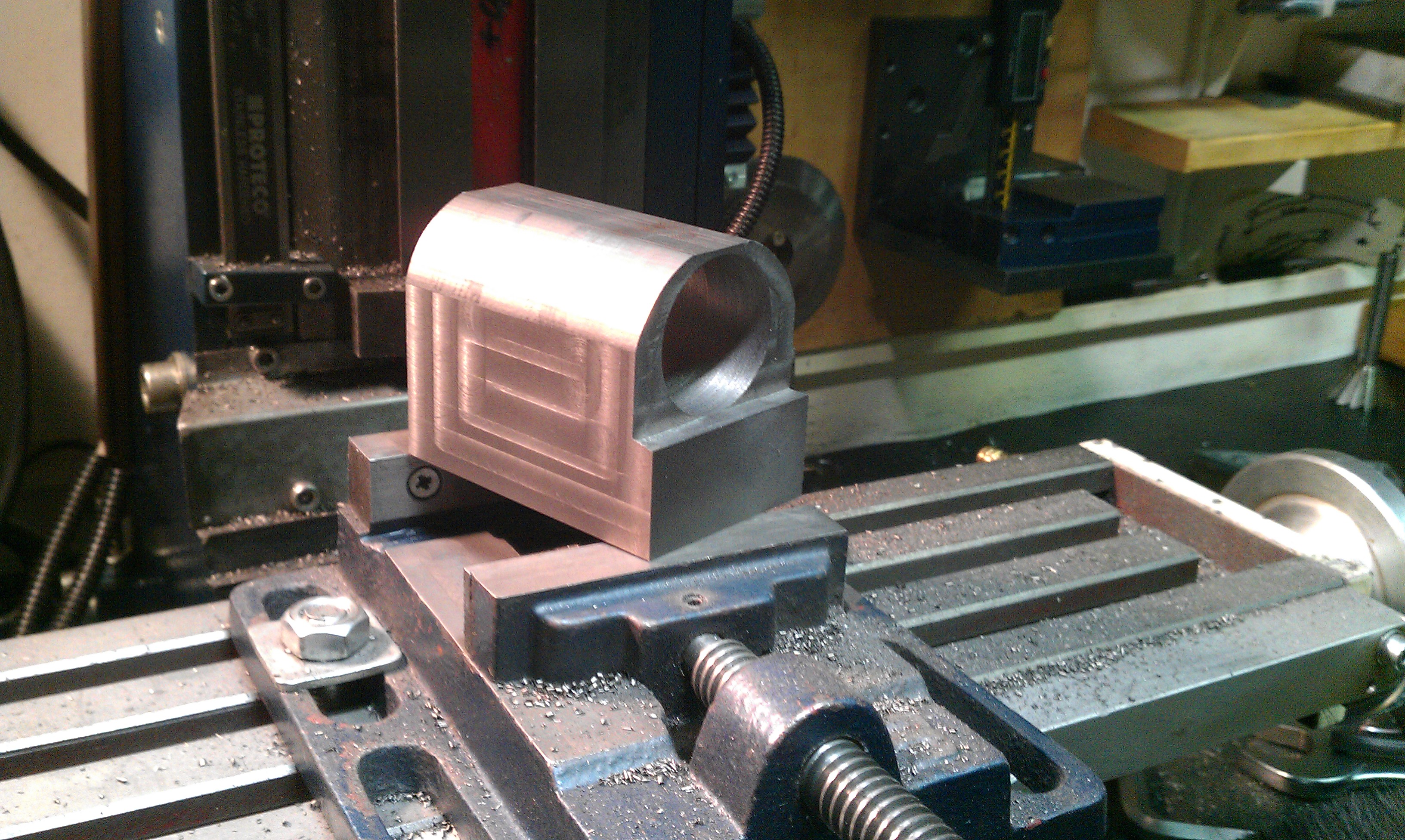

Tak jsem se pustil do výroby litinového domku pro matici kuličkáče. :D Matice zatím v první fázi. :D :D :D
potraviny
Příspěvky: 1965
Bydliště: Most
29. 3. 2014, 6:14
Hotovo. :D
