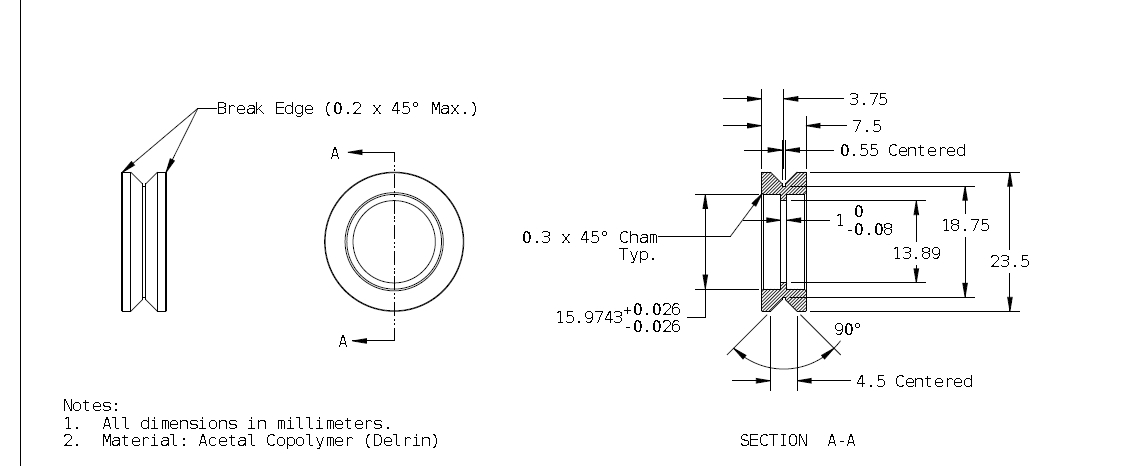

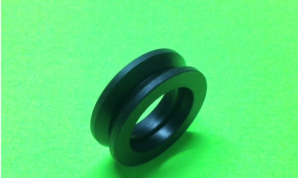

Jak se v cestine jmenuje soucastka dle v obrazku.
Je to v podstate plastove kolecko s venkovni drazkou.
Pokud poskytnu nakres, dovede jej nekdo vyrobit?

já bych tomu říkal kladka :wink:

Nebo rolna :)

jova píše:Nebo rolna :)
rolnu si představuji bez drážky a neni to moc česky :wink:

A je zde nekdo, kdo by je dovedl vyrobit za rozumny peniz?
Obrazek v priloze

mimochodem kde jsi sebral ten fantastickej výkres? takhle může kótovat díru jen nestrojařské hovado...

to je jeste dobry, horsi je to u nemcu, tam si musis dat bacha, jestli jsou pouzity pohledy, nebo promitani

jak se v plastu dělá otvor 15,9743 mm ?

chb píše:jak se v plastu dělá otvor 15,9743 mm ?
normalne se udela ±0.026

Já bych se tak nepohoršoval, mně to CAD dělá taky, když si nedám pozor. Stačí dát lícovanou díru a převést na absolutní rozměr a je to. A vyrobit se to samozřejmě dá :-)

Dá se to i koupit... :) .
http://store.amberspyglass.co.uk/v-wheel.html" onclick="window.open(this.href);return false;

prochaska píše:Já bych se tak nepohoršoval, mně to CAD dělá taky, když si nedám pozor. Stačí dát lícovanou díru a převést na absolutní rozměr a je to. A vyrobit se to samozřejmě dá :-)
jo jo
na tom výkresu je daleko závažnější chyba
chybí tam osy rotace a dále u kót průměrů značka průměru
další důkaz toho, že znalost ovládání nějakého CADu z člověka strojaře a konstruktéra neudělá

Bohužel takové výkresy pochází i z oficiální konstrukční kanceláře. Představ te si, že někdo, kdo spáchá něco takového si dovoluje říkat konstruktér. Hodně to vypovídá o stavu naší společnosti. Jak jsem se bavil u filmu "Idiokracie", tak teď mám husí kůži, že budoucnost tak skutečně vypadat bude.

Jj CAD dovoluje nakreslit cokoli a když se u toho nemyslí a nechá se na něm i kótování....
Zvláštní, osobně si i jako stavař v CADu při kótování prvně nastavuji styl kótování, včetně zaokrouhlení, asi se musím počítat do staré školy. :D
