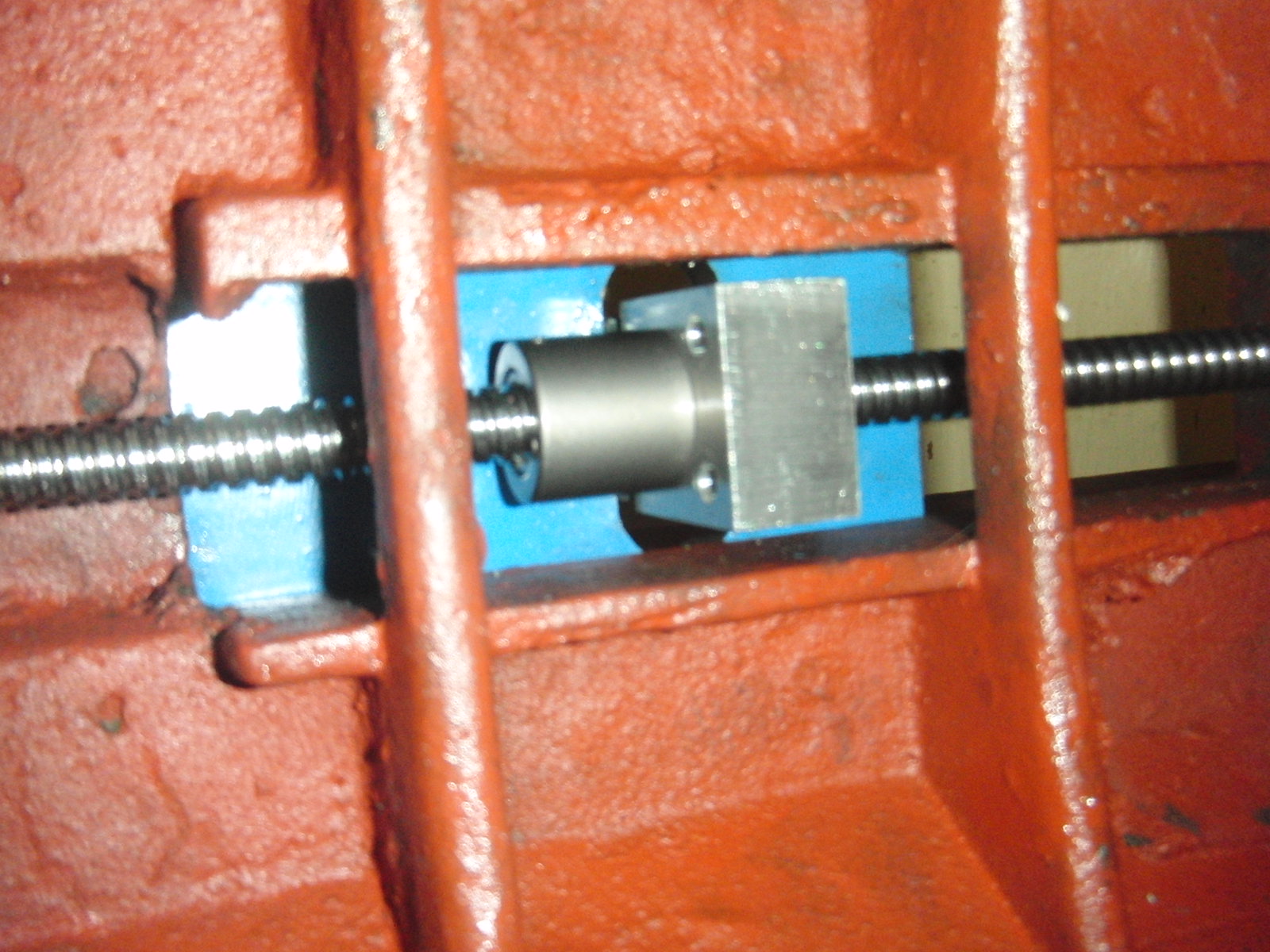

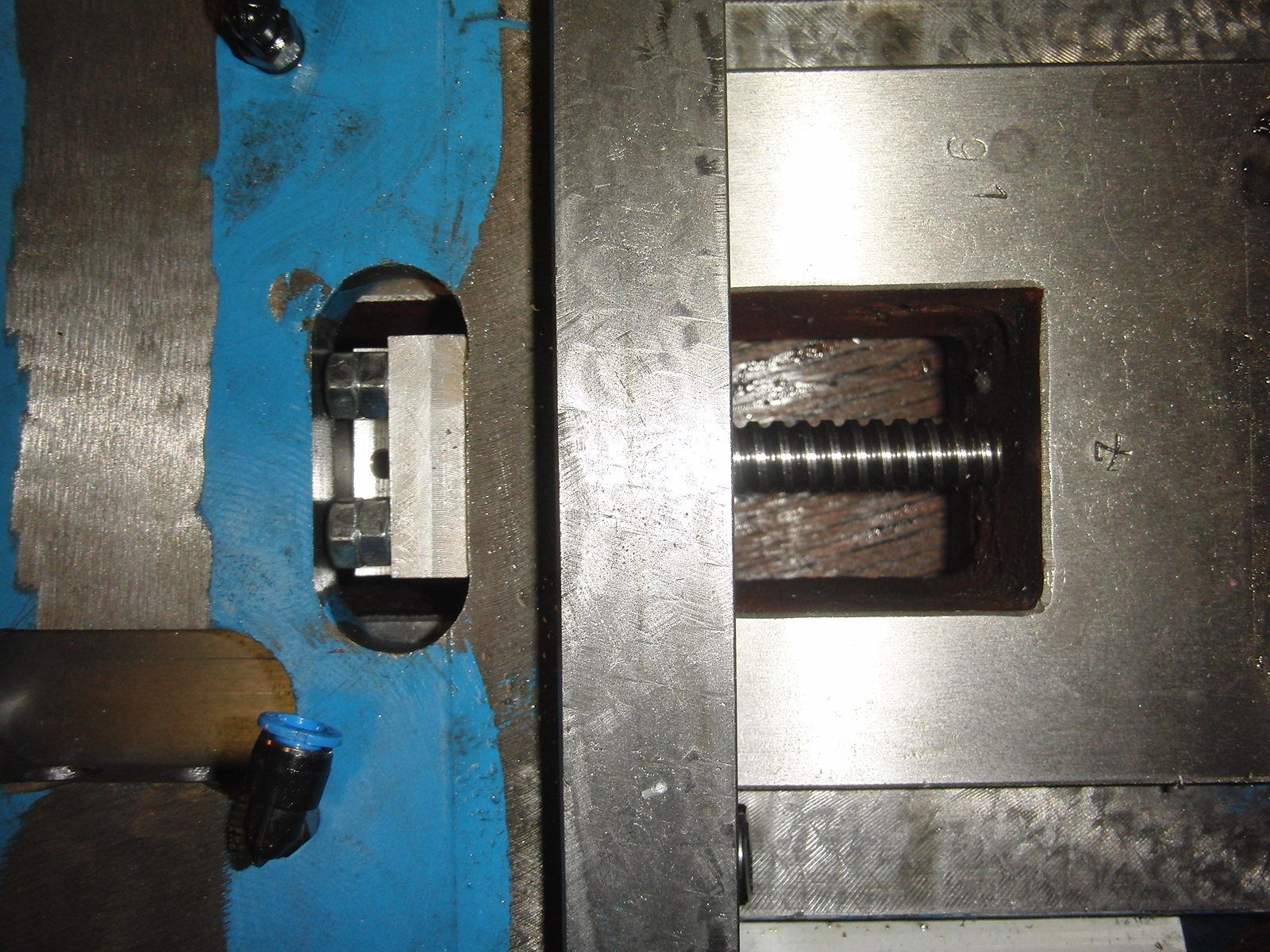

Nejprve jsem koupil již "hotovou" přestavbu frézky klona BF 20. Hotovou píšu v uvozovkách, protože až vše jezdilo, tak vůle ve šroubech a tedy i přesnost byla hodně šílená. Na frézce jsem tedy vyměnil kompletně šrouby matice i domky pro X i Y osou a teď při použití kompenzace vůle se v nezatíženém stavu dostanu na vůli okolo 0.01 mm na obou osách. Test přesnosti na obrobku přidám později. Na frézce jsem provizorně ještě přidal ohrádku pro špóny a emulzi a chlazení, které jak jsem zjistil, je při obrábění duralu nepostradatelné (bez něho jsem musel mít minimální úběry a rychlosti). Ohrádka je udělané prozatím dost na rychlo, jen aby splňovala účel. Časem bych ji chtěl předělat.

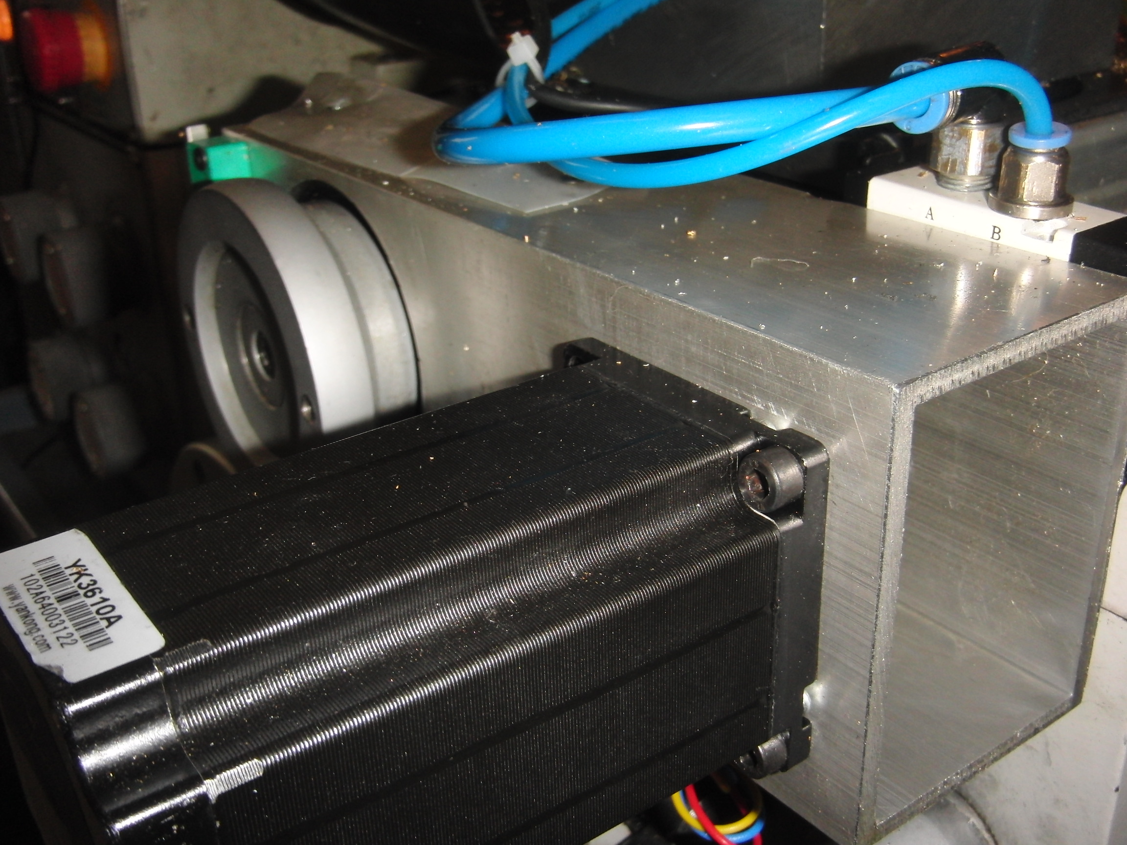

Soustruh jsem začal řešit začátkem prosince 2013 a v půlce prosince jsem měl zapojenou základní eletroniku pro pohon 3f krokových motorů 2Nm. Základní montáž a první pohyb přišel okolo 24.12 a 15 ledna jsem udělal první sérii dílů prozatím s ručním otáčením revolverové hlavy. Vše je prozatím na původních trapézových šroubech s tím že ale podélnou osu Z předělám na 20 kuličkový šroub. Koncem ledna již byla udělané automatické otáčení hlavy, ale pouze počítáním otočení.

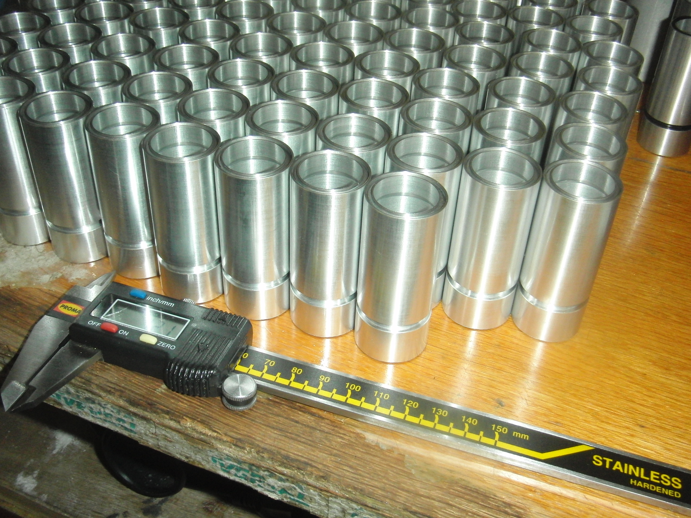

Jelikož byl základní požadavek na přesnost okolo +- 0.025 mm tak jsem byl velmi mile překvapen s dosavadní opakovatelnou přesností, která se vejde do +- 0.01 mm či možná lépe - viz video testu přesnosti. Soustruh má indukční snímač pro měření otáček, který se zároveň využívá na řezání závitů.
Do budoucna plánuji především přehodit pohon přímo na vřeteno, abych omezil hluk od převodovky a motor osadil frekvenčním měničem. Také plánuji přidat pojízdné vnější dveřní krytování a rozšířit prostor pro emulzi a třísky do spodní vany, což využiju především při obrábění duralu kde je mnohem větší objemová hustota třísek.

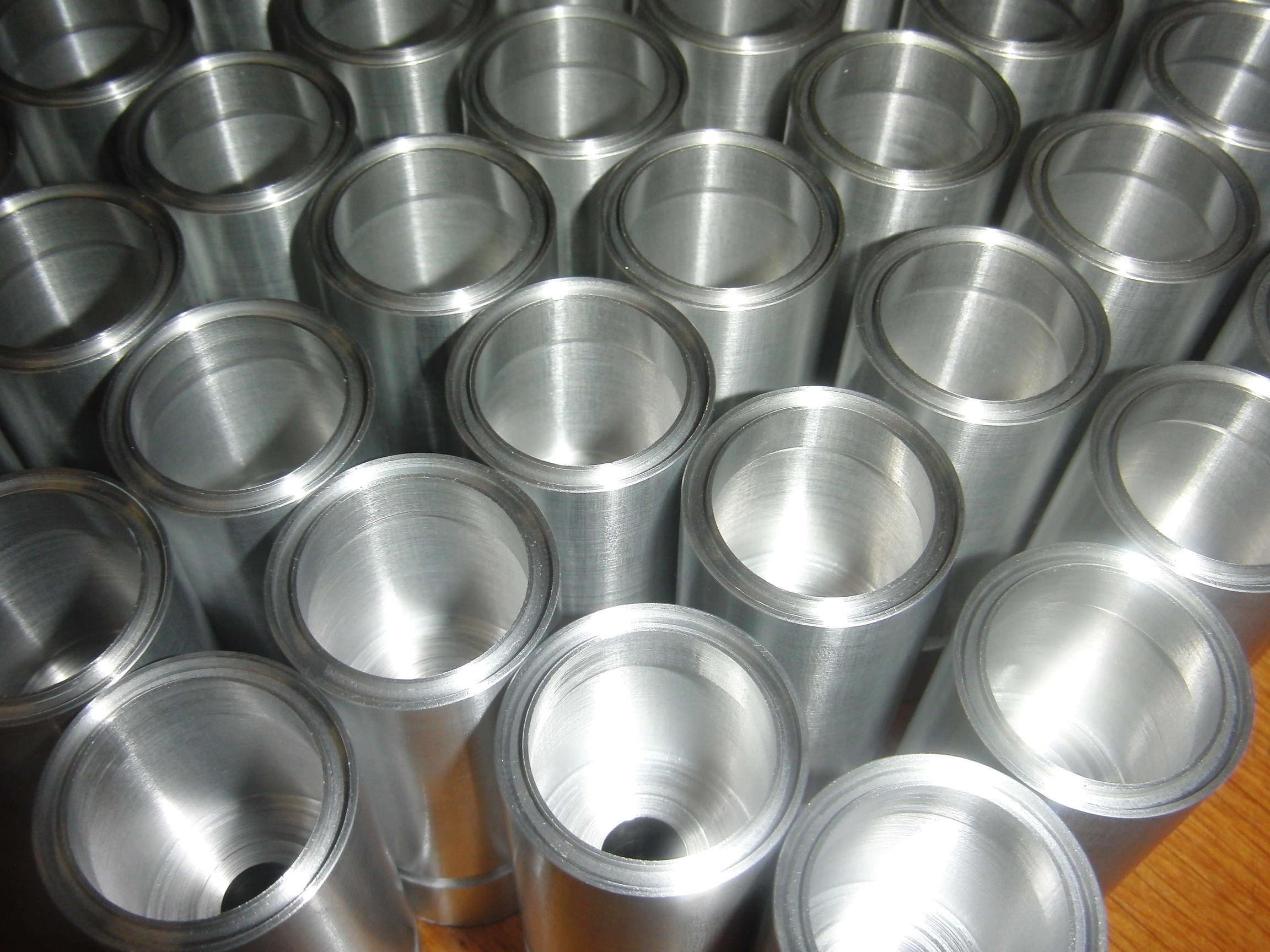

Ještě dodám že soustruh, je určen především pro moji potřebu výroby sériových dílů a prototypů. Jelikož 95% mých dílů tvoří velmi malé součástky, je tato konfigurace výkonu a velikosti dle mého pohledu ideální.

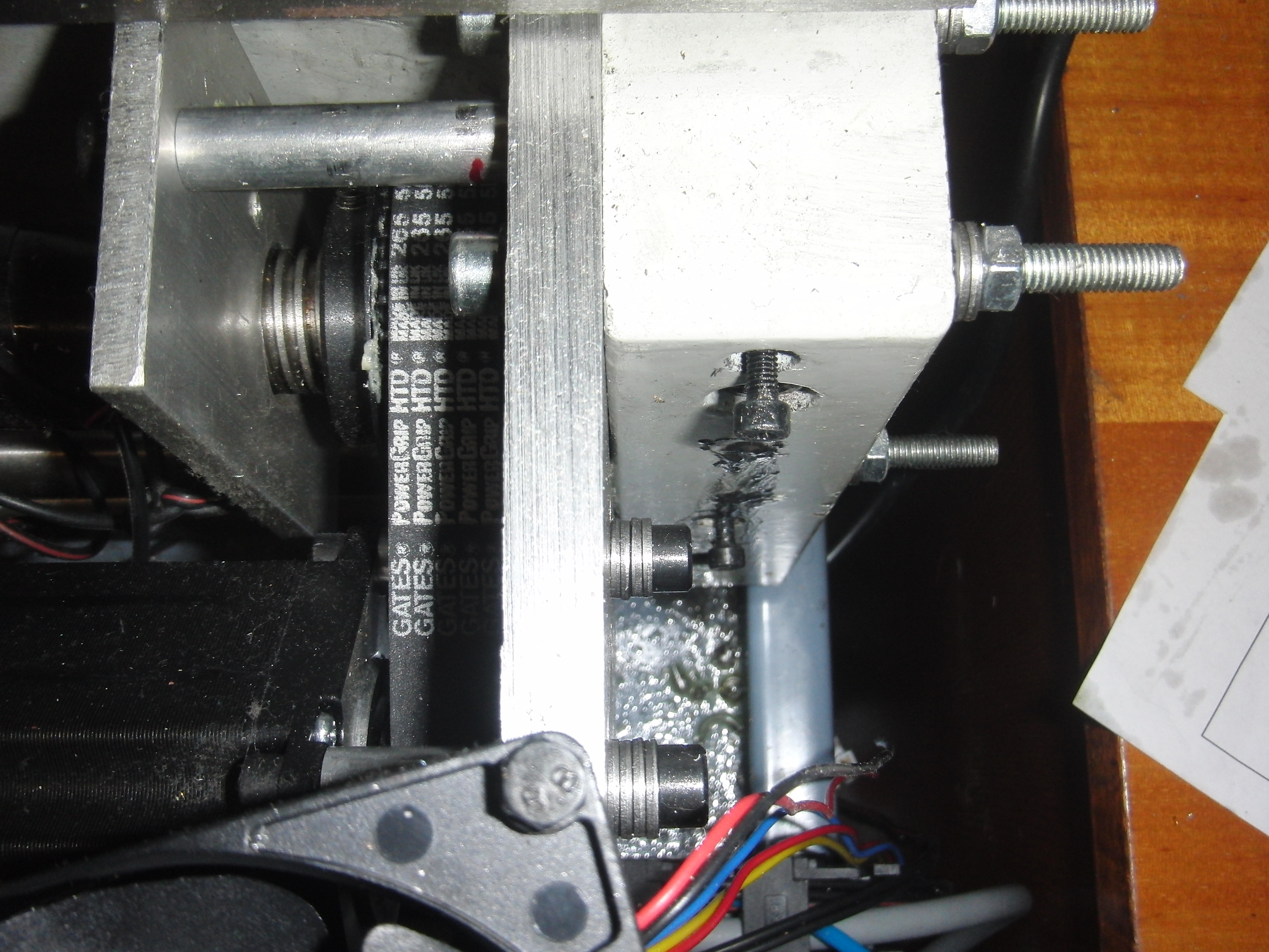

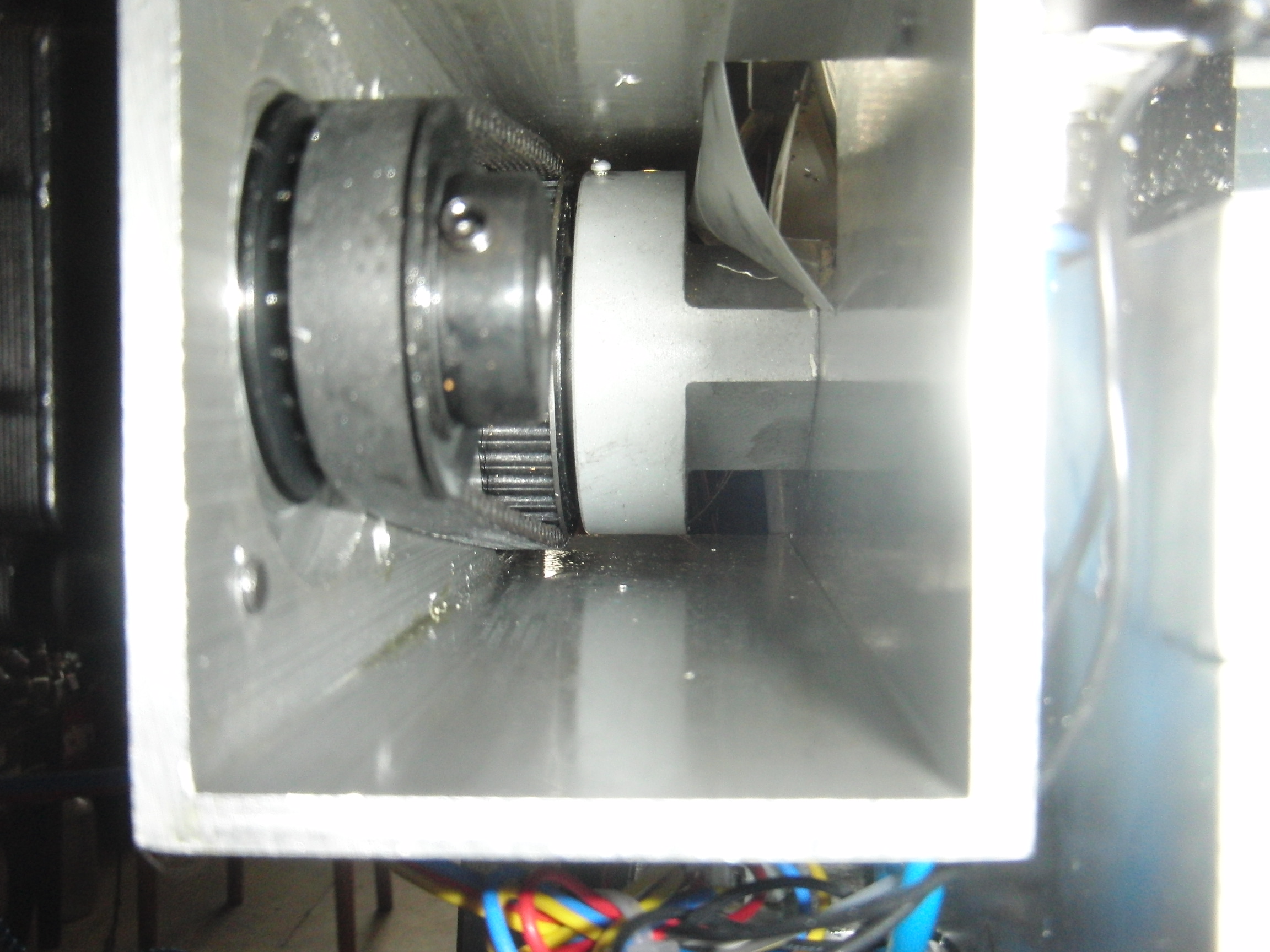

koukal jsem i na ostatní videa ... ukaž taky trochu víc stroje, jak máš uchyceny motory a podobně.

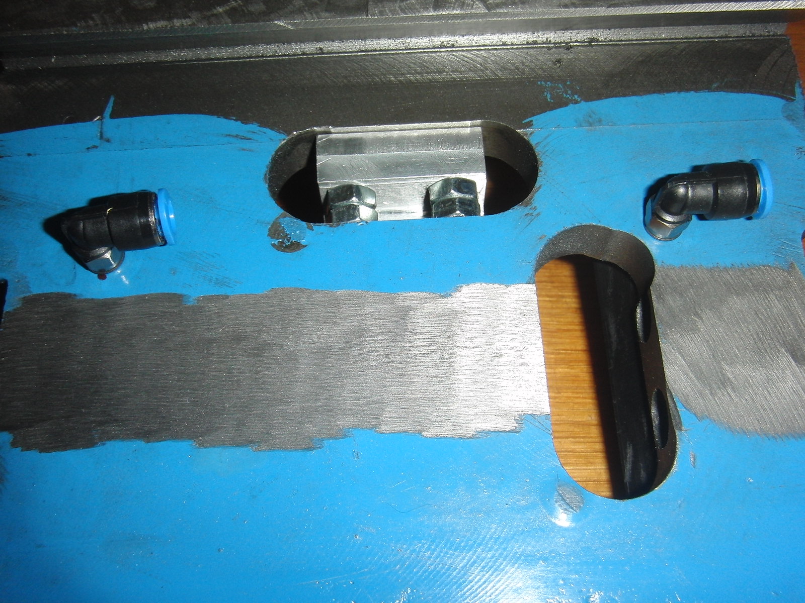

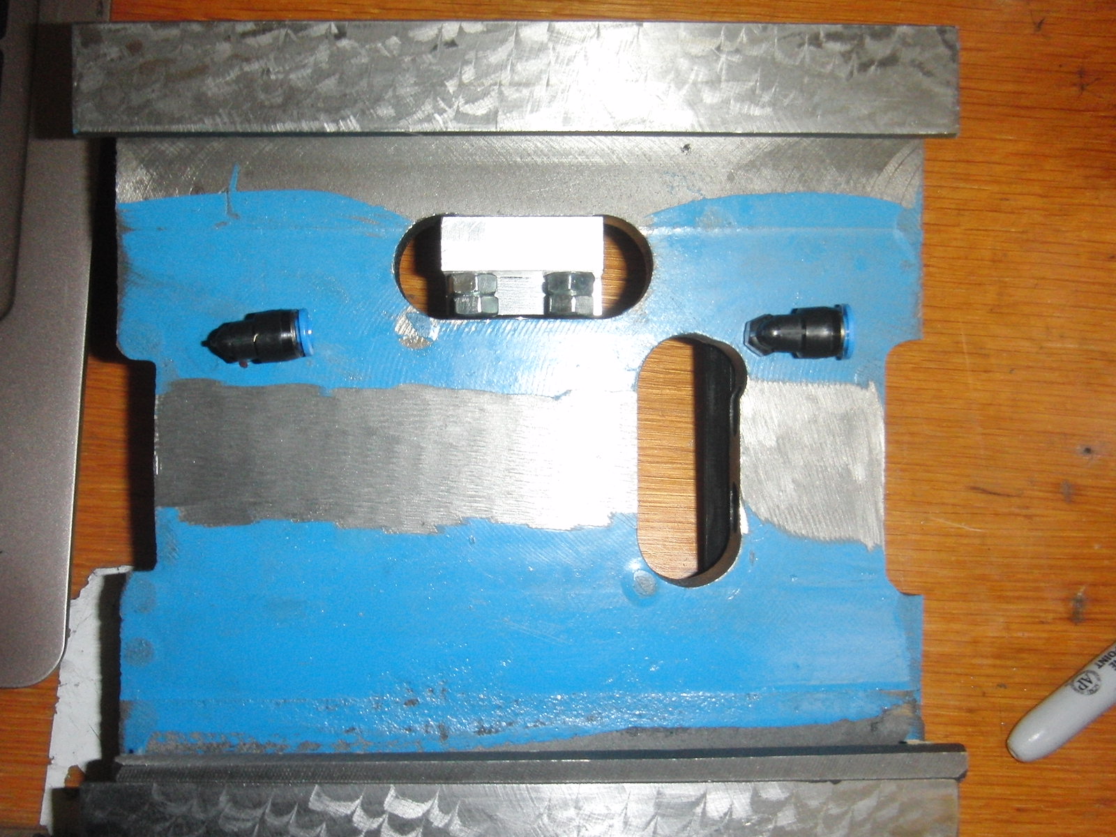

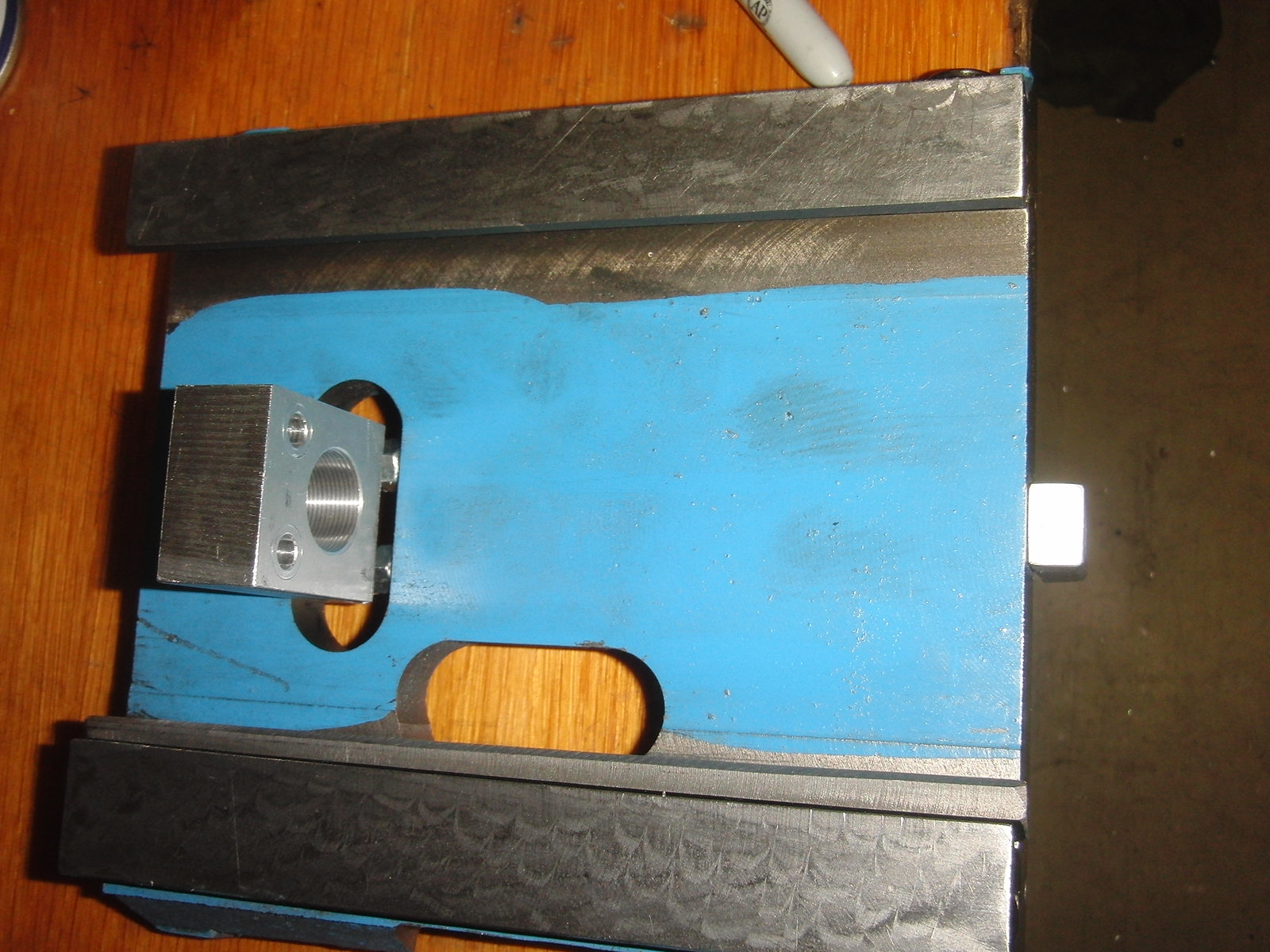

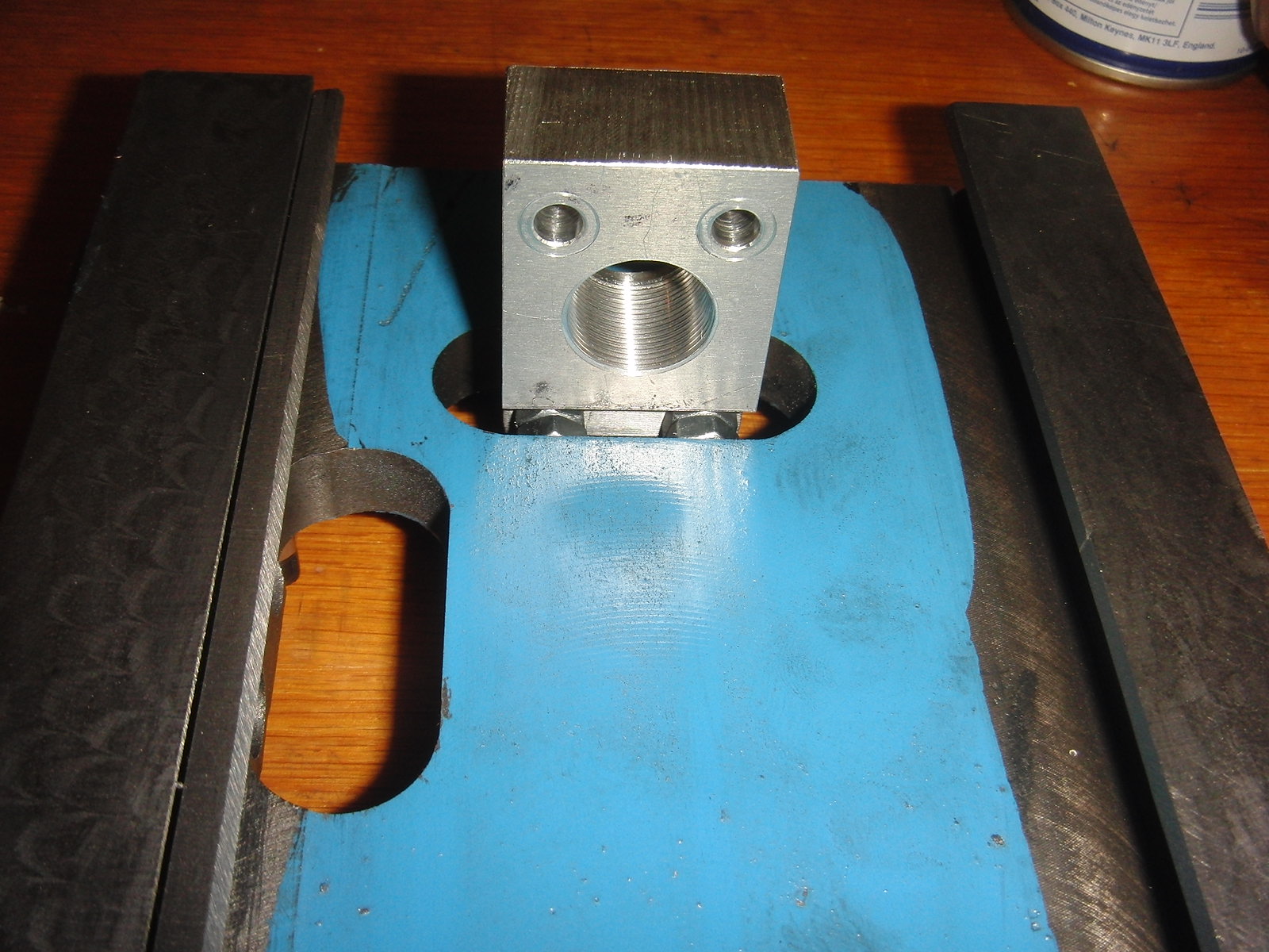

Bohužel teď nemám na všechno nafocené, tak přidám to co vesměs mám. Co se schémat tyče tak ty jsou opravdu jen pro mě, žádné výkresy prostě to co jsem potřeboval a z toho jsem to také udělal. Jelikož je převod do PDF tak toho zde v detailech neni mnoho vidět.
http://youtu.be/bL0NnbkU0OE" onclick="window.open(this.href);return false; ukazka toho ze srouby a matice od hivinu 12x4 rozhodne nemají jejich udavaneou vuli max 0.03mm ale okolo 0.1 az 0.12mm (toto mam potvrzené i z dalších zdrojů)
http://youtu.be/ScAd6dmwbBk" onclick="window.open(this.href);return false;

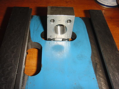

uchyceni matice na ose Y ( některé díry jsou pomocné, jelikož bez CNC frézky jsem musel díru pro závit M20x1 vrtat na soustruhu )

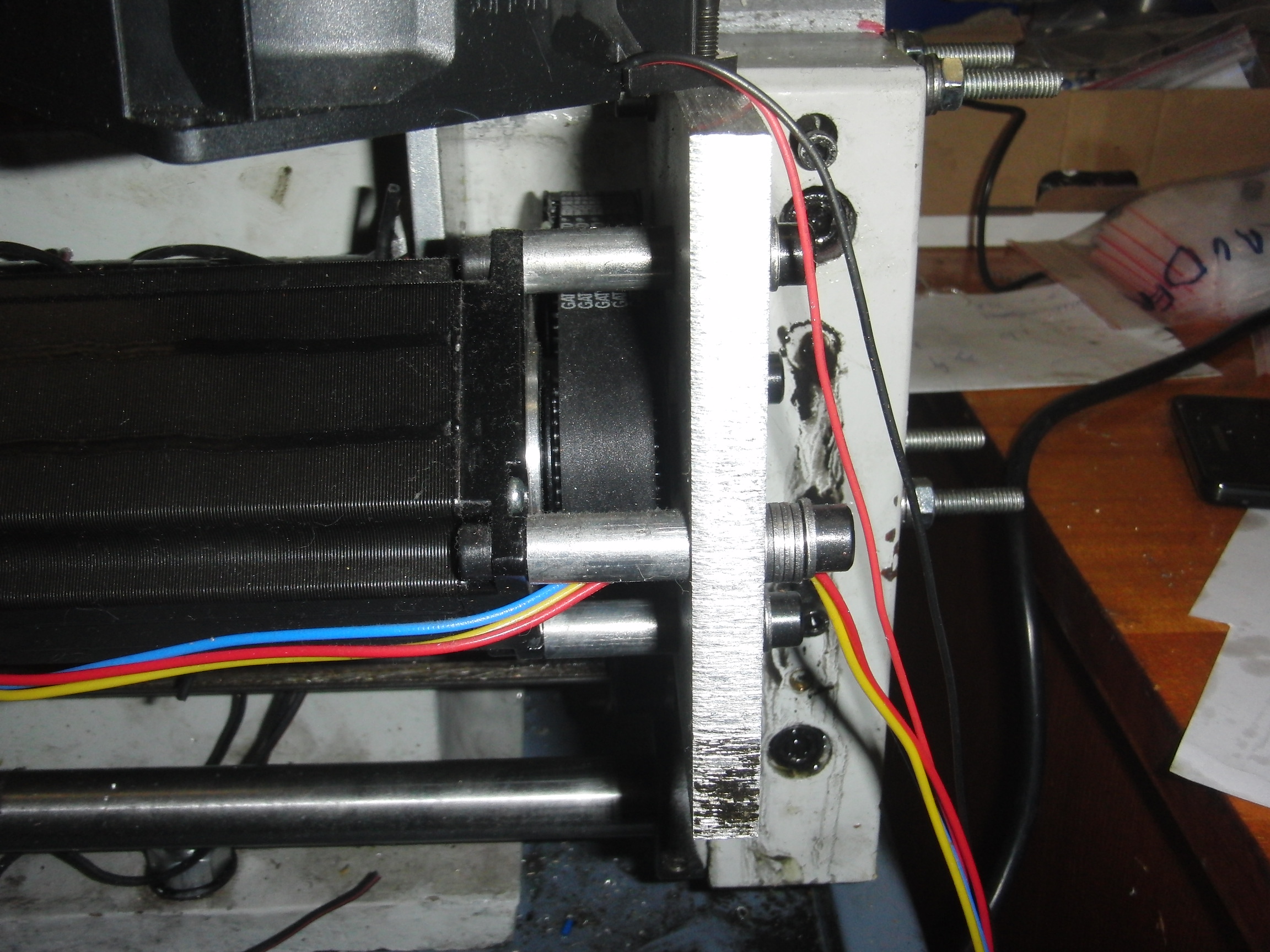

Schemata ulozeni sroubu a uchyceni motoru:

O tom slabém sloupu vím, ale momentálně není čas ani to není priorita. Časem sem uvažoval o kombinaci vzpěr které by se uchytili přímo na základu a stůl a možná pak celé vylití polymerbetonem, ale jelikož dělám prakticky jen s duralem, tak toto je opravdu do období až to bude z nějakého důvodu nutné.

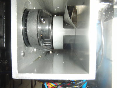

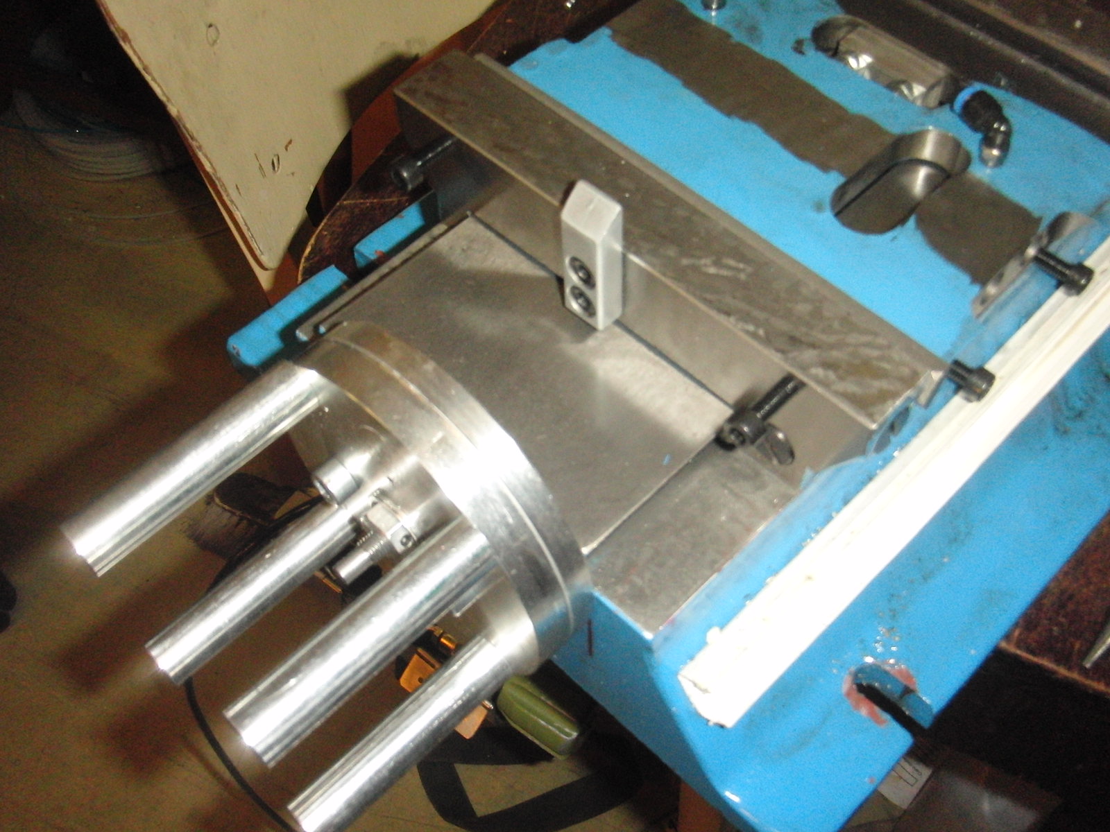

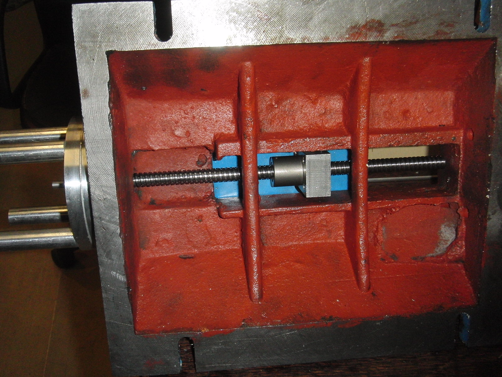

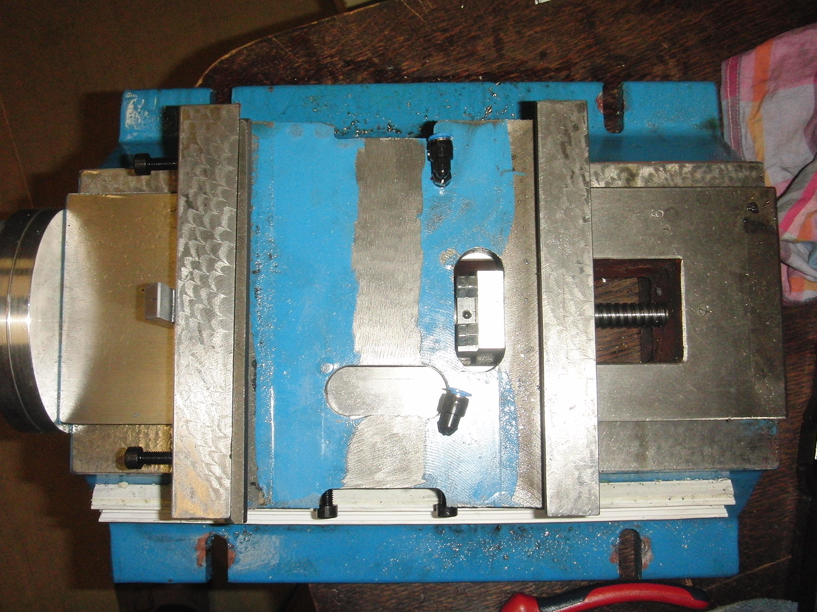

Tak jsem udělal pár fotek pohonu na soustruhu a přidávám pár fotek ještě k frézce.
Frézka:

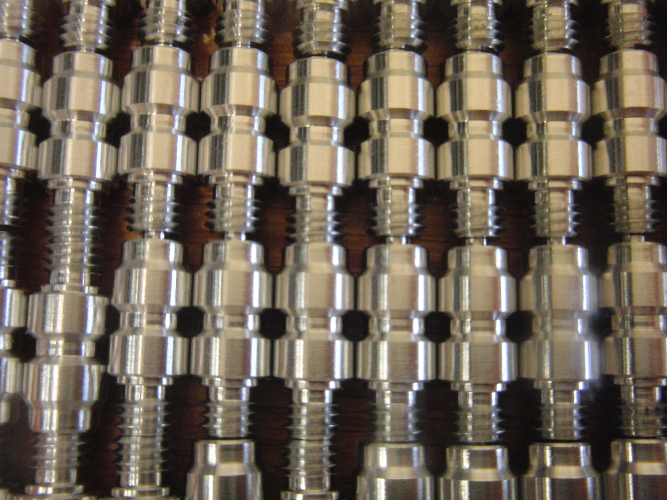

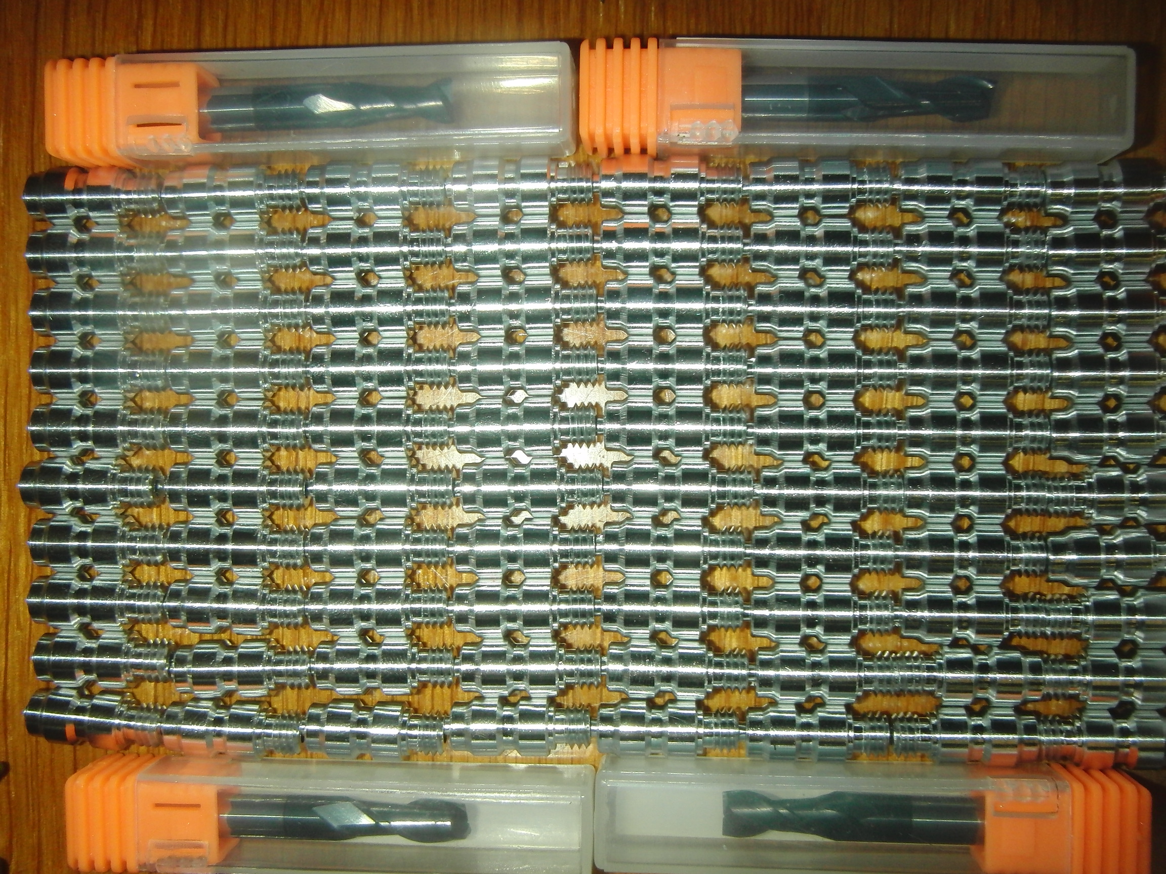

Ještě jedno video drohného dílu se závitem:
http://youtu.be/OD2eJc-sZlg" onclick="window.open(this.href);return false;
První starna většího dílu, průměr 27mm.
