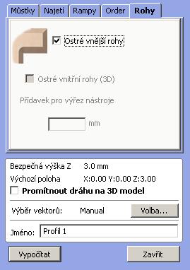

prami píše:Čavte mám aj Mach 3 a robím mi to to isté s tými radiusmi. Skúšal som tam dopísať G64 P0.01 a nepomáha to nič. Viete mi poradiť čo tam treba urobiť aby to šlo tak ako má ?
Zkus v Aspire - nastavení obrábění, záložka "Rohy" zaškrtnout "Ostré vnější rohy".
Bez názvu.JPG (20.93 KiB) Zobrazeno 7310 x

Tak co, pomohlo to zaškrtnutí nebo ne...
