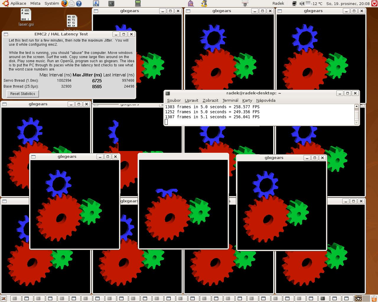

Taky si prubezne hraju s PC a EMC2. S grafickou kartou NVidia GF4 4200Ti 64MB mi to behalo, ale obcas pri spusteni EMC2 to nahlasilo problem s Latency. Pri testu jsem se dostal do 15.000, ale obcas to hodilo i 100.000
Ted jsem prehodil za ATI Radeon 9600XT 128MB a vysledek testovani viz. foto. Pri testovani jsem prohlizel fotky, surfoval po netu, prudce hybal okny sem a tam. Testoval jsem cca 1h.
Konfigurace: P4 2,4GHz, 1,5GB DDR400. Jako bonus mam na desce dva nafoukle kondiky ( cekam na nove )
Radek
Radek

S podobnýma problémama jsem se taky potýkal. Latenci jsem měl okolo 5000 ale tak jednou za minutu 150 000. Zakázel jsem všechno integrovaný na desce, prohazoval různý grafický karty, zkoušel ovladače a furt problém. Nakonec pomohla výměna základní desky (teď tam mam MSI). Latenci se ustálilo na cca 10000 - což je pro mé účely super. Ještě k té hlášce o problému s latenci. Někdo tady kdysi psal, že se mu objeví pouze po startu EMC a pak už ne. Pokud jsem správně pochopil text tý chyby, tak ta hláška se objevuje jen jednou během chodu programu, ale problém přetrvává. Je ale pravda, že ikdyž mi ta hláška vyskakovala, tak jsem žádný problém při frézování nezaregistroval ......RadekV píše:Taky si prubezne hraju s PC a EMC2. S grafickou kartou NVidia GF4 4200Ti 64MB mi to behalo, ale obcas pri spusteni EMC2 to nahlasilo problem s Latency. Pri testu jsem se dostal do 15.000, ale obcas to hodilo i 100.000
Konfigurace: P4 2,4GHz, 1,5GB DDR400. Jako bonus mam na desce dva nafoukle kondiky ( cekam na nove )![]()

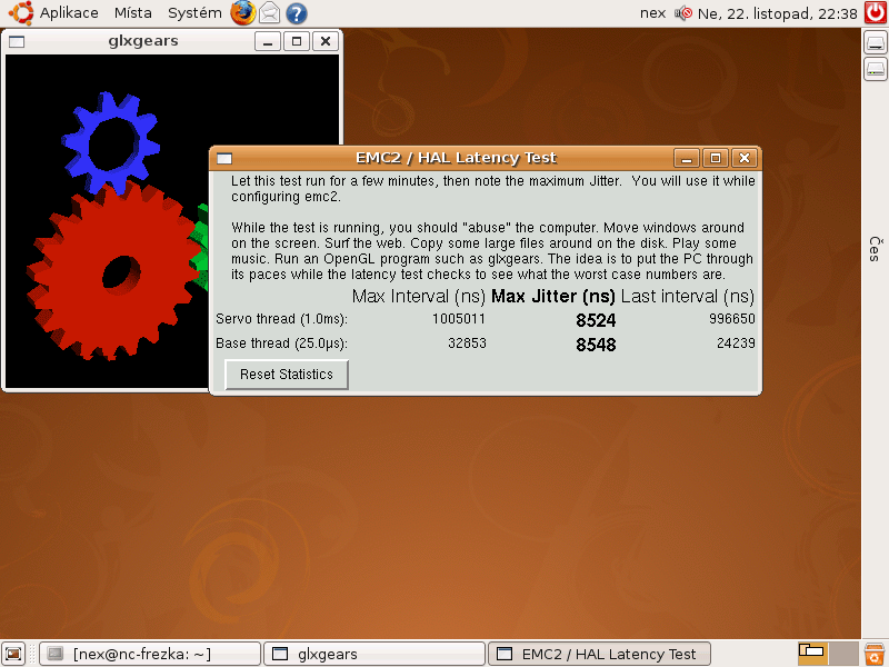

Dneska jsem úspěšně nainstaloval Ubuntu s EMC2 z Live CD, Po vypnutí integrované zvukovky na desce jsem vyzkoušel latency test, měl jsem spuštěný glxgears, dokumentaci k desce v pdf, firefox. podle toho co jsem tu vyčet to bude použitelné.
deska MS 6580
paměť 2x 512 MB DDR 400
procesor Intel Celeron 2GHz
grafika Geforce MX400 64 MB
