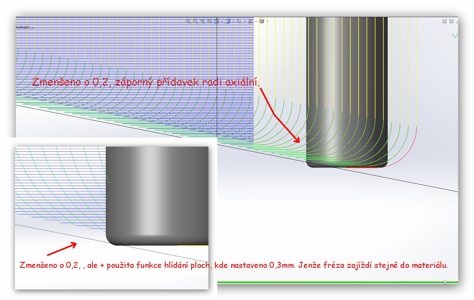

Co se týče chyb v HSMWorksu, tak některé tady zminované se dostanou dál k výrobci?
Jinak já našel pár chyb přímo v drahách, ale už to výrobce HSM Worksu už řeší. Mohu ukázat.
Pokud někdo znáte frézování elektrod pro elektroerosivní obrábění. Obrábíme elektrody
s ofsetem do koule, kde frézovaný tvar je zmenšený ( záporný přídavek v radiálním i axiálním směru)
Pak frézujeme elektrody s ofsetem do čterce, kde je záporný přídavek jen v radiálním směru , v axiálním je nula.
Což je problém... je rozdíl mezi kulovou frézou a toroidní, každá to udělá jinak. Kulová je ale špatně.

Aspoň za sebe všechny chyby poctivě hlásímMaca76 píše:Co se týče chyb v HSMWorksu, tak některé tady zminované se dostanou dál k výrobci?
Návrhy na vylepšení taky, ale část jich neprojde. Což docela chápu, léta jsem dělal v softwarovém průmyslu a vím, co si občas uživatelé dokážou vymyslet za kraviny
Fíha tak to je slušná chyba... naštestí už děláme všechny elektrody s 3D podmírou(tedy axiálně i záporně se stejným přídavkem) a dokud jsem je musel kvůli starším hloubičkám dělat ve 2D podmíře (jenom radiální přídavek) tak jsem to řešil podmírou nástroje..Maca76 píše:....., každá to udělá jinak. Kulová je ale špatně.
