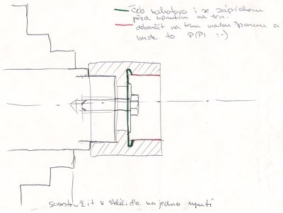

Největší problém ale vidím u domku ložisek, kde se bude špatně dělat souosost děr pro ložiska.
Vymyšlené to máš hezky a souososti se neboj udělat jde všechno
Tady jsem ti to čmrknul ,když dodržíš postup tak to povalí v nule
První díra pro ložisko je jasná ,druhou vyhrubuj a nech tak 0,5 mm (červená)nebo podle libosti materiálu na dokončení na trnu.Vnější čelo nahotovo ve sklíčidle s přiraženým čelem první díry na tělo sklíčidla.Zároveň udělej i zadní čelo nahotovo se zápichem který bude o něco větší jak průměr toho ložiska(zelená barva).
Pak nasadíš kus železa do univezálky uděláš závit ,osazení na průměr a utáhneš přes podložku ten kus a sjedeš nahotovo průměr.
Takhle můžeš nasekat třeba 100 souosých děr na jednom trnu a všechny poběží v nule:wink:

aby sa to nemuselo hladat tu je obrazok od tumlíka, fakt super vychytávka :!: :!: :!:

Já to dělám takhle:
Obrobím díry s přídavkem, povrch na hotovo. Potom upnu za jeden konec, druhý opřu linetou, ten konec v universáldce naklepnu do nuly ( mám naklepávací) a protočím díru pro ložisko. Potom otočím kus, naklepnu do nuly a točím druhou díru. Takhle je jistota, že má vše společnou osu a dá se dobře měřit a pasovat.

Přidám se a děkuji Tumlíkovi za nakopnutí. Rozloučila se se mnou frézka. Začala strašně házet. Metodou z obrázku jsem si oměřil vřeteno a problém je jasný. Vřeteno co potřebuji repasovat je trošku velké v porovnání se soustruhem a navíc nalisovávat uložení pro ložisko na tu trubku zavání tím, že si s tím hnu. Takže jsem šel nakonec cestou nikoliv trubky, ale lícní desky (nebo jak se to profi jmenuje) přímo pro tuto práci. Mám to před dokončením. Trošku problematické je upracovat přichycení na vřeteno soustruhu. Je tam přesná 72 mm díra, což se špatně měří a otestovat to pokusem o nasazení nejde, upnout to do sklíčidla zpět je horor. Kdosi to v podobném případě vyrábění lícní desky řešil prvně vyrobením kalibru 72 mm. Mě naštěstí napadlo, proč ho vyrábět, když ho za nekřesťanských :P cca 60 Kč koupím. Znamenalo to sice uložení udělat trochu hlubší, protože "kalibr" má zakulacené hrany, ale dopadlo to perfektně. A ať nenapínám ložisko s 72 mm vnějším průměrem to jistilo. A jak to zatím vypadá ?

Souosost dvou otvorů pro ložiska jsem vždy řešil jako nick " origosch". Ohrubovat, povrch dle možností přebrousit, stranu v upínači srovnat indikátorem, pravou stranu srovnat také a až pak podepřít lunetou. Oba otvory pak dokončit pro ložisko stejným způsobem. Pravou stranu jsme vyrovnávaly indikátorem proto, že by v případě nevyrovnání vyšla díra kuželová a mimo osu. Lze dokončit stejně i broušením otvorů.
